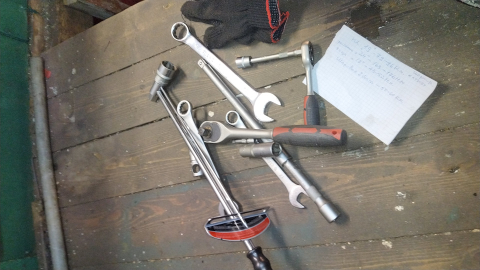

1.Одеваем рычаг на растяжку, ставим шайбу и затягиваем гаечку, без дури.
2.Прикручиваем шаровую на два болтика, выравнивал крокодилами и крестовой отверткой по отверстиям, сразу затягиваем головкой Е14 по мануалу.

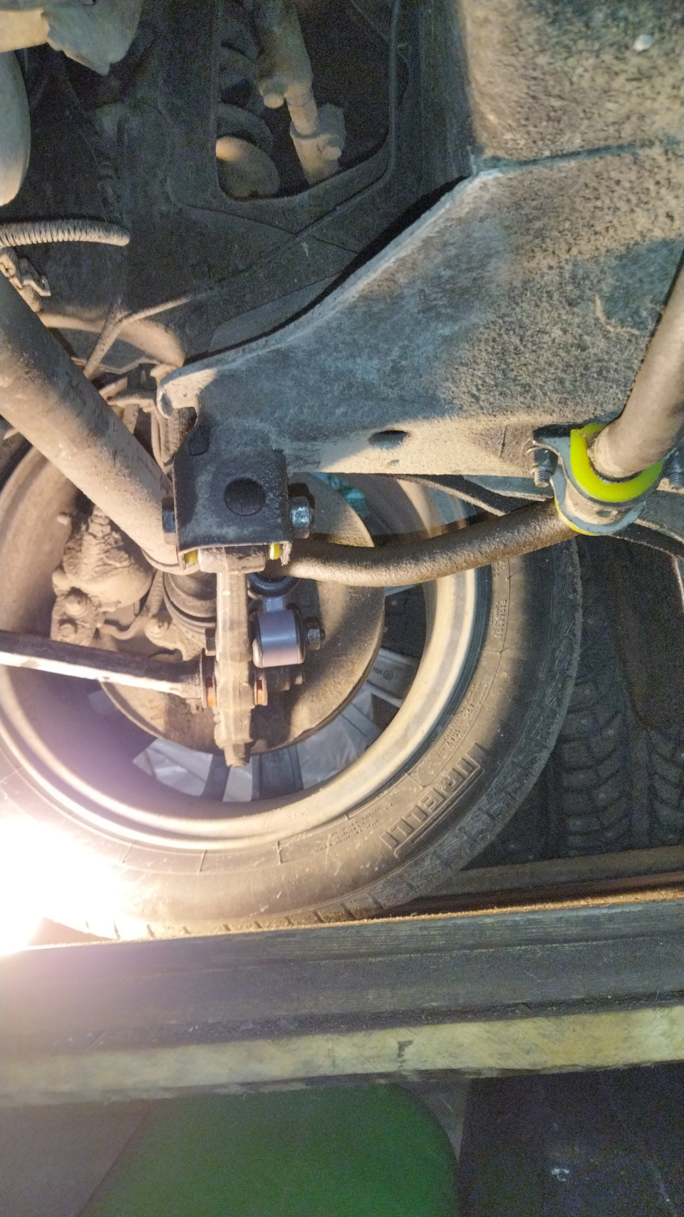

Стабилизатор.
1.Откручиваем трещеткой 4 гайки на 14, снимаем и несём в сторонку.
2.Снимаем старые яйца.
3. Подушки не резал, снялись лёгким покачиванием (в зажатом положении сбоку подушек были хорошие щели, куда благополучно попадала грязь, развальцованы)
4.Чистим штангу металлической щёткой, мажем любой смазкой, ставим новые подушки на место.(старая граница посадки видна прекрасно)
5.А где же наши яйца? Сейчас они появятся. Места посадки стоек стаба протираем ветощью(стойки стаба резиновые), капаем Фейри или другую подобную жижу, лёгкими покручиваниями ставим в почти родные места, несём всё это добро обратно под машину.
6.Внимание господа! Сначала заводим болты в стойки стаба с обоих сторон и несильно затягиваем гайки. Качаем стаб, вверх вниз, что бы выровнять яички в посадочных местах, далее затягиваем гаечки на подушках. Мы почти у финала.

Звёздочки Е14 — 50-61 Н.м.
Гайки 17 — 43-52 Н.м.
Гайки 19 — 79-96 Н.м.
Гайки 24 — 163-176 Н.м.
