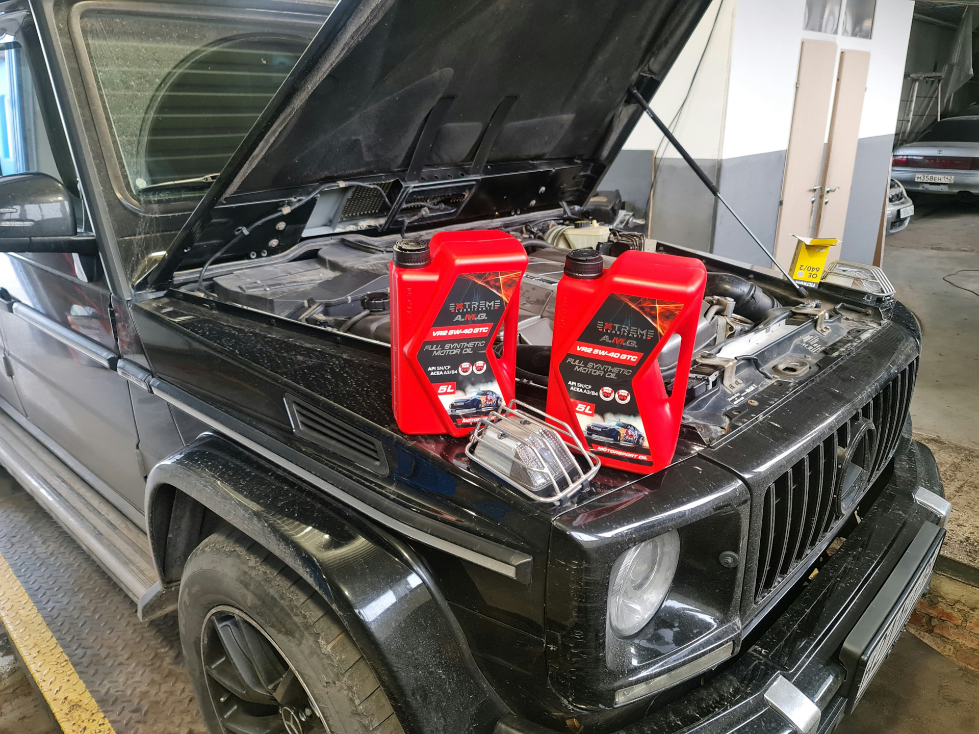

Подпердывать стал, табурет мой безотказный…

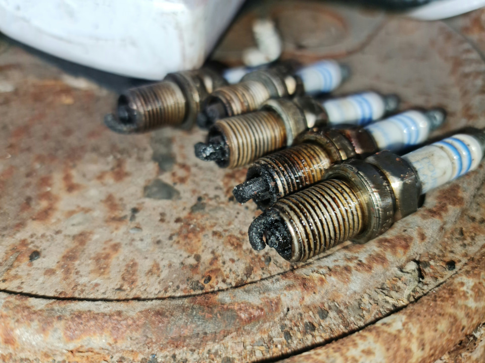

Свечи ни разу не менял, поэтому думаю, чем черт не шутит. Заодно и промоем инжектор, форсы и тд.

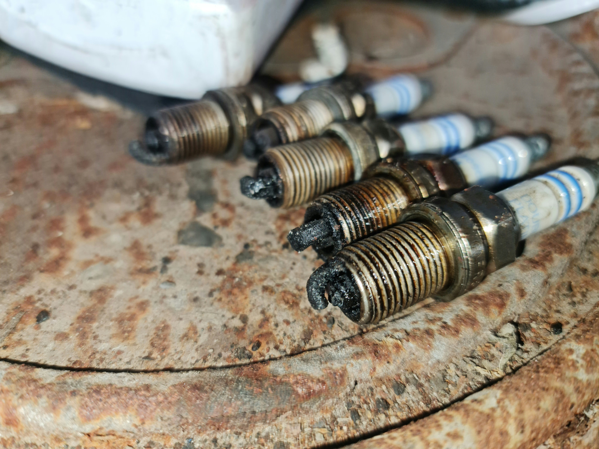

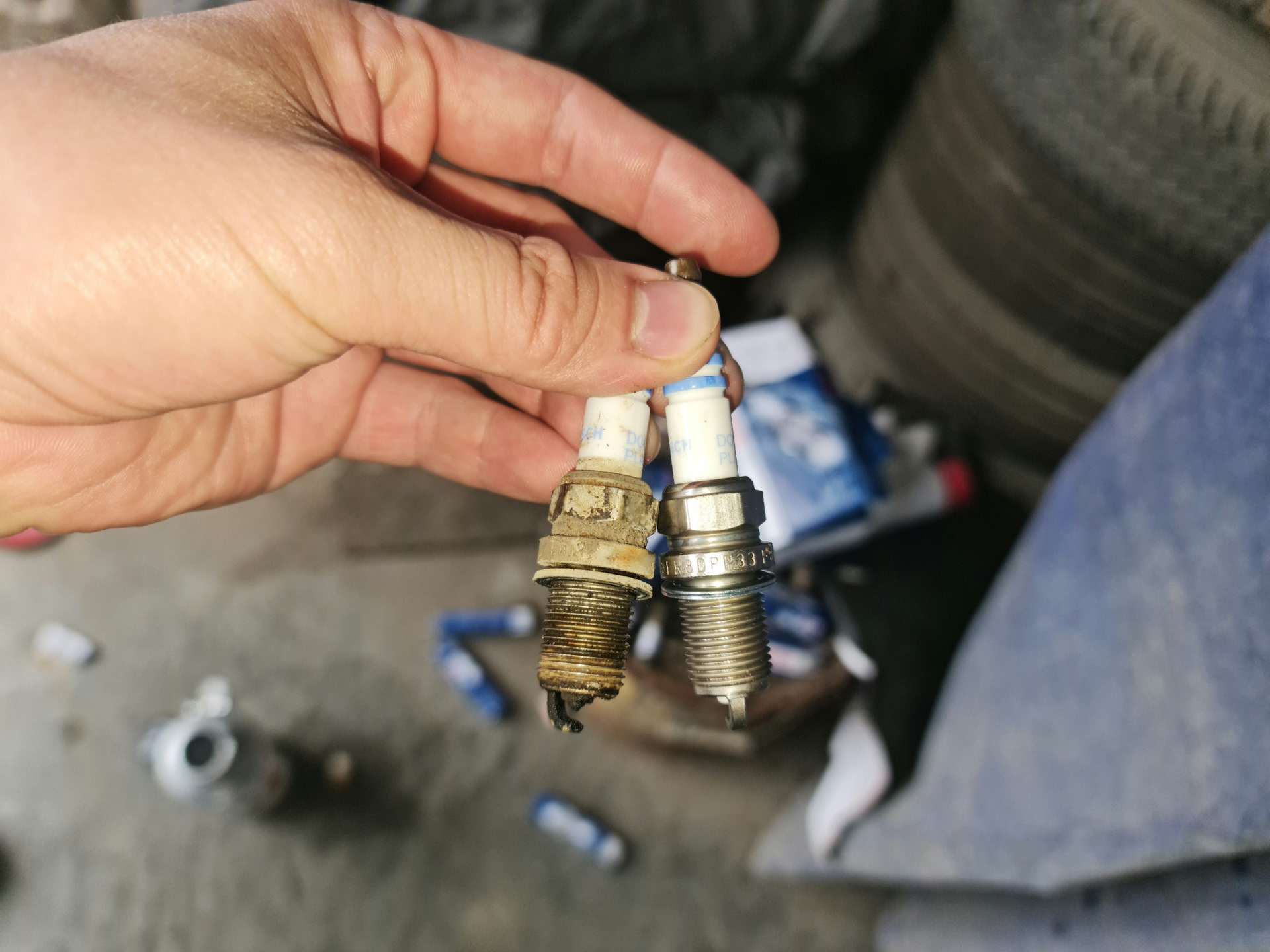

Загнал к ребятам, подцепились к топливной рампе и понеслась. Эффект раскоксовки, чистые форсы и грязнющие свечи — вот результат. По свечами кстати не уверен, что они стали такие загаженные. Скорее их никто не менял пару тысяч лет. Заодно заменили масло.
Итог. Иногда есть ощущение что малех подтраивает на холостых. Хотя тахометр не скачет. Надо будет ещё дроссель почистить…

Датчик вентиляции картерных газов на замену.
Интересно, а почему датчики? И где они находятся?
Расход масла какой? Я вод завтра маслаки менять буду, ато жор
Не замерял расход. Не напряжный.
А компом глянуть может пропуски зажигания да катушка какая нибудь под замену ?
Вполне. Надо будет сделать на досуге
