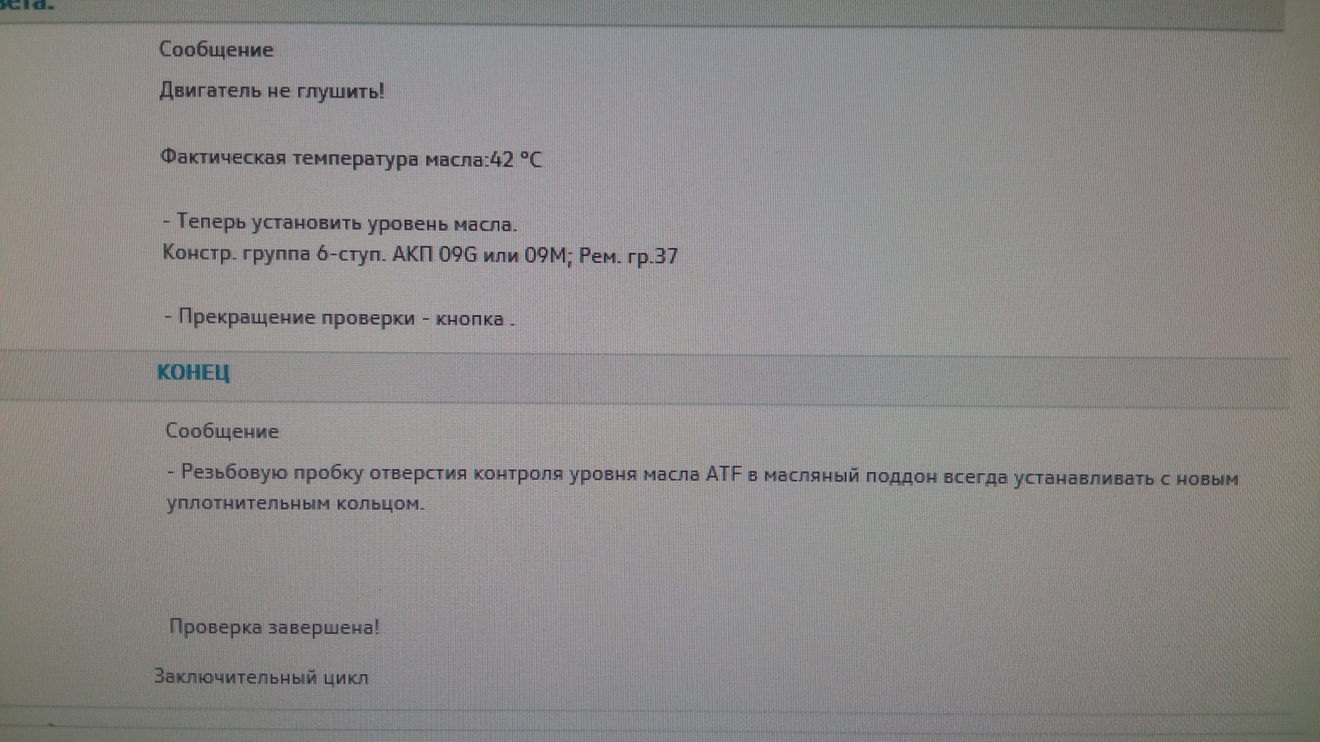

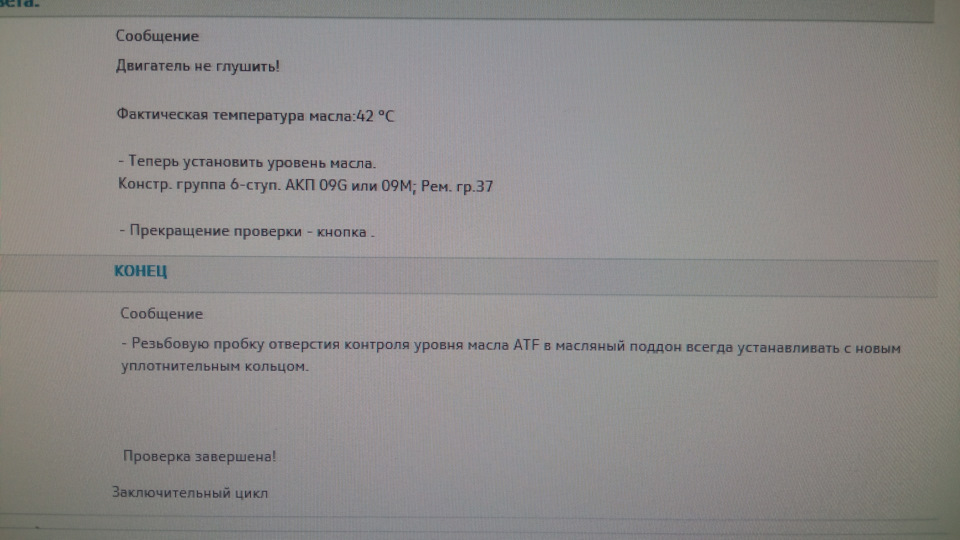

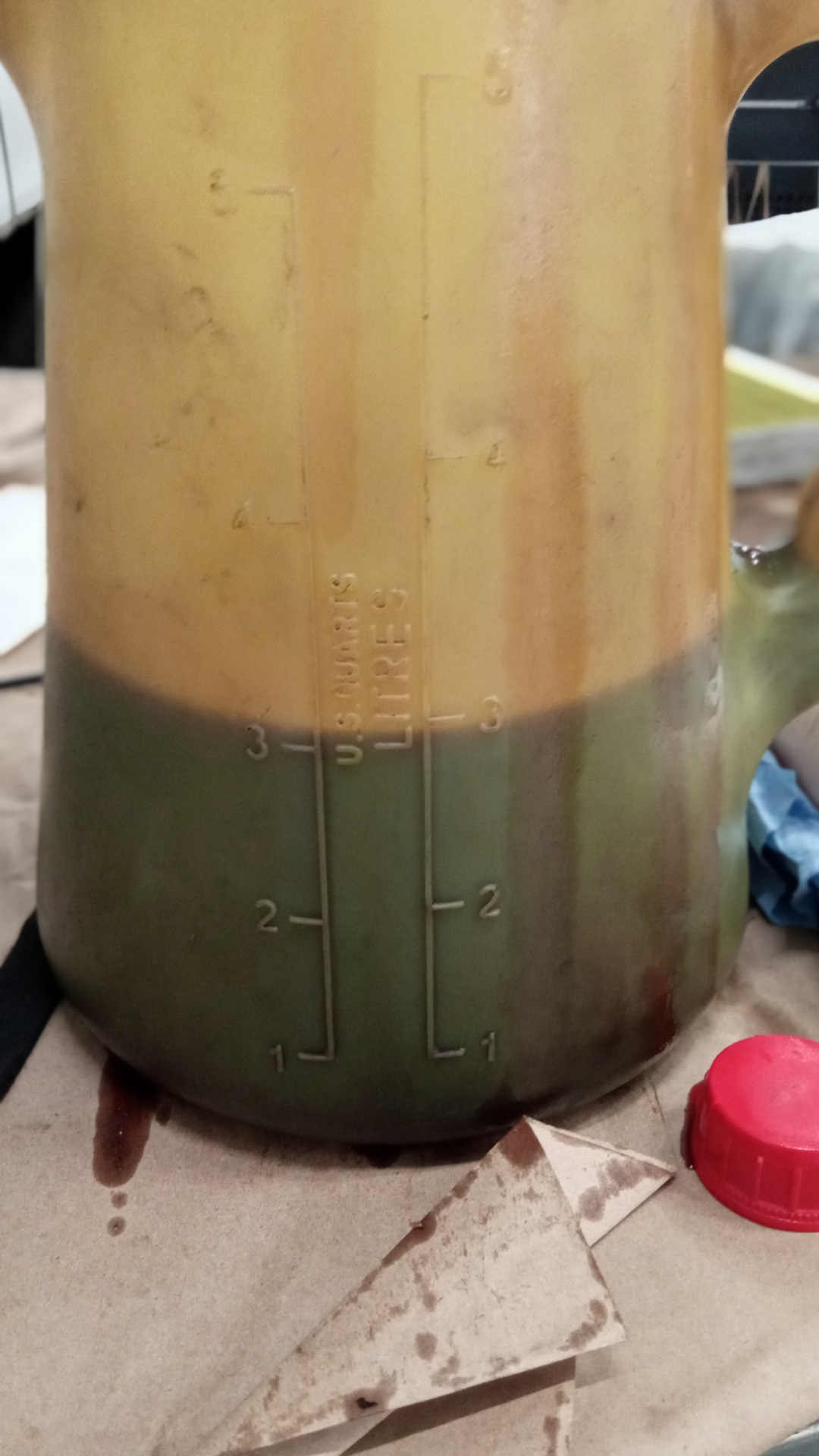

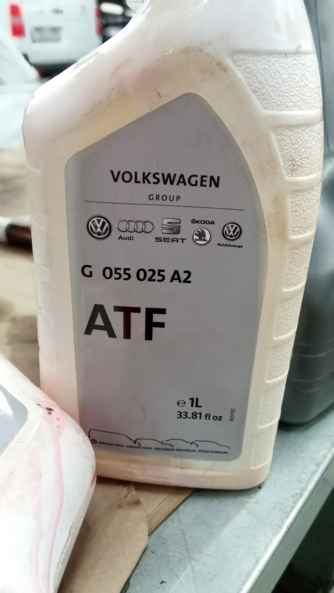

Заменил частично масло G 055025A2 в АКПП, без фильтра, без снятия поддона. Слилось 3 литра, относительно не грязное, без резкого фрикционного запаха. Зашло около 3.3-3.5 литра. Разницу после смены масла и сброса адаптации не заметил.

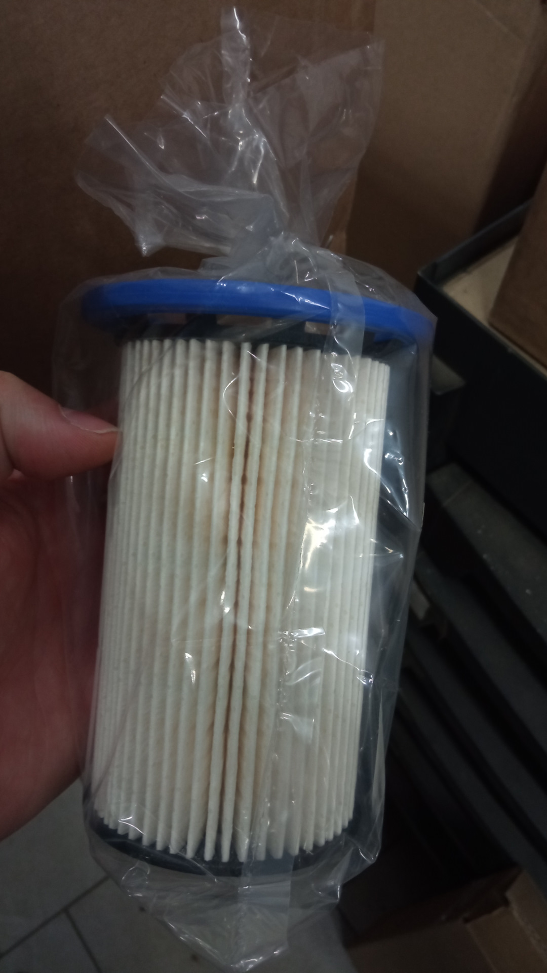

Заменил воздушный и топливный фильтр. В стакане топливного фильтра осадка, воды и грязи нет, топливо как слеза, Танеко рулит)))
Все фильтра и з/ч естественно original.

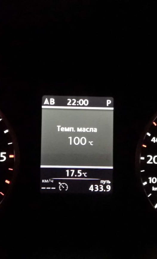

У меня Тиг 2011 года и датчик стоит с завода, и показания на приборке… странно в 2012 году не поставили…
Так це у бензина. У мэне трактор 🚜
У меня 12 года и тоже с завода, не на всех моторах есть датчики, у знакомого тоже 12 год мотор тоже cawa но датчика нет
Скорее всего он есть, но на приборку не выводит. Так было с новыми прошивками эбу двигателя. Убрали наверное, чтобы люди не переживали )))
По крайней мере в кодировании есть "галочка", активировал но температуры все равно нет)
Не поможет. Только откат прошивки.
Я уже понял) да ему и не надо)
