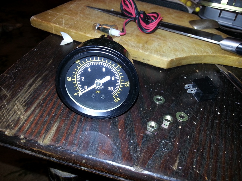

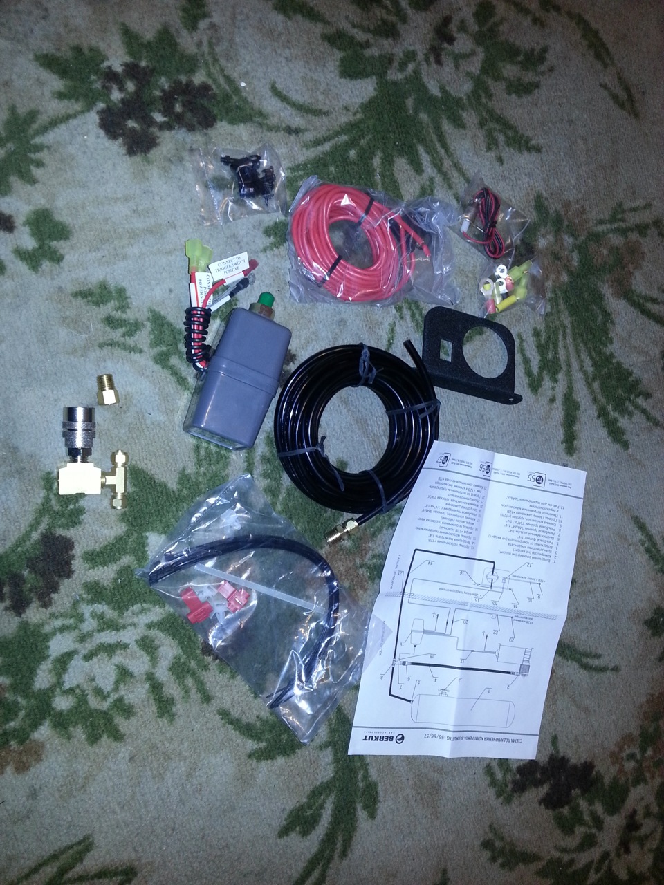

На новый год жена одарила меня комплектом подключения ресивера

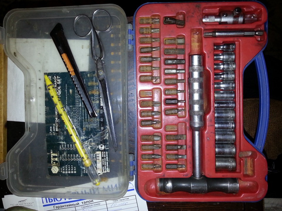

и началось. Пришел вечером домой и решил что пора начать процесс инсталяции. На помощь пришел друг Bud

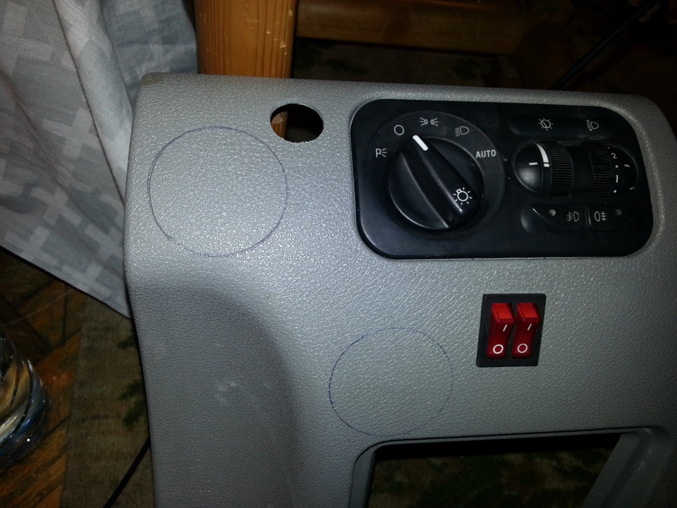

и набор инструмента во главе с концелярским ножом Fiskars. Сначала долго примерял куда сей девайс (манометр и кнопку включения) впихнуть.
Затем наметив
начался кропотливый процесс вырезания по плосмасе (что что а пластик в патриоте добротный).

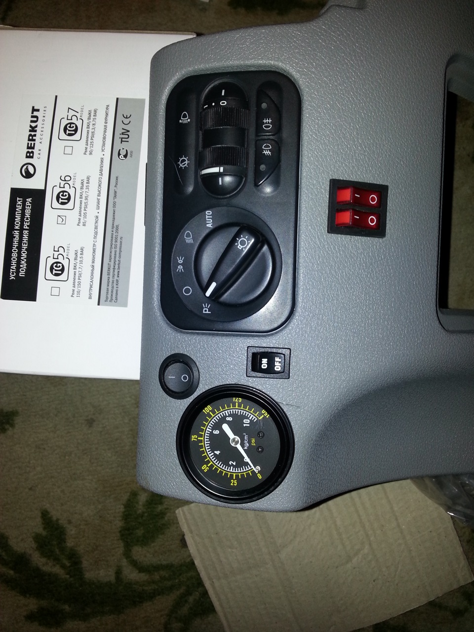

Спуста часа наверное полтора ушел Bud, но оставил за собой кучу ошметков от панели.

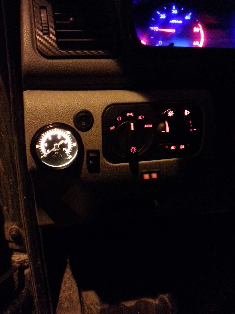

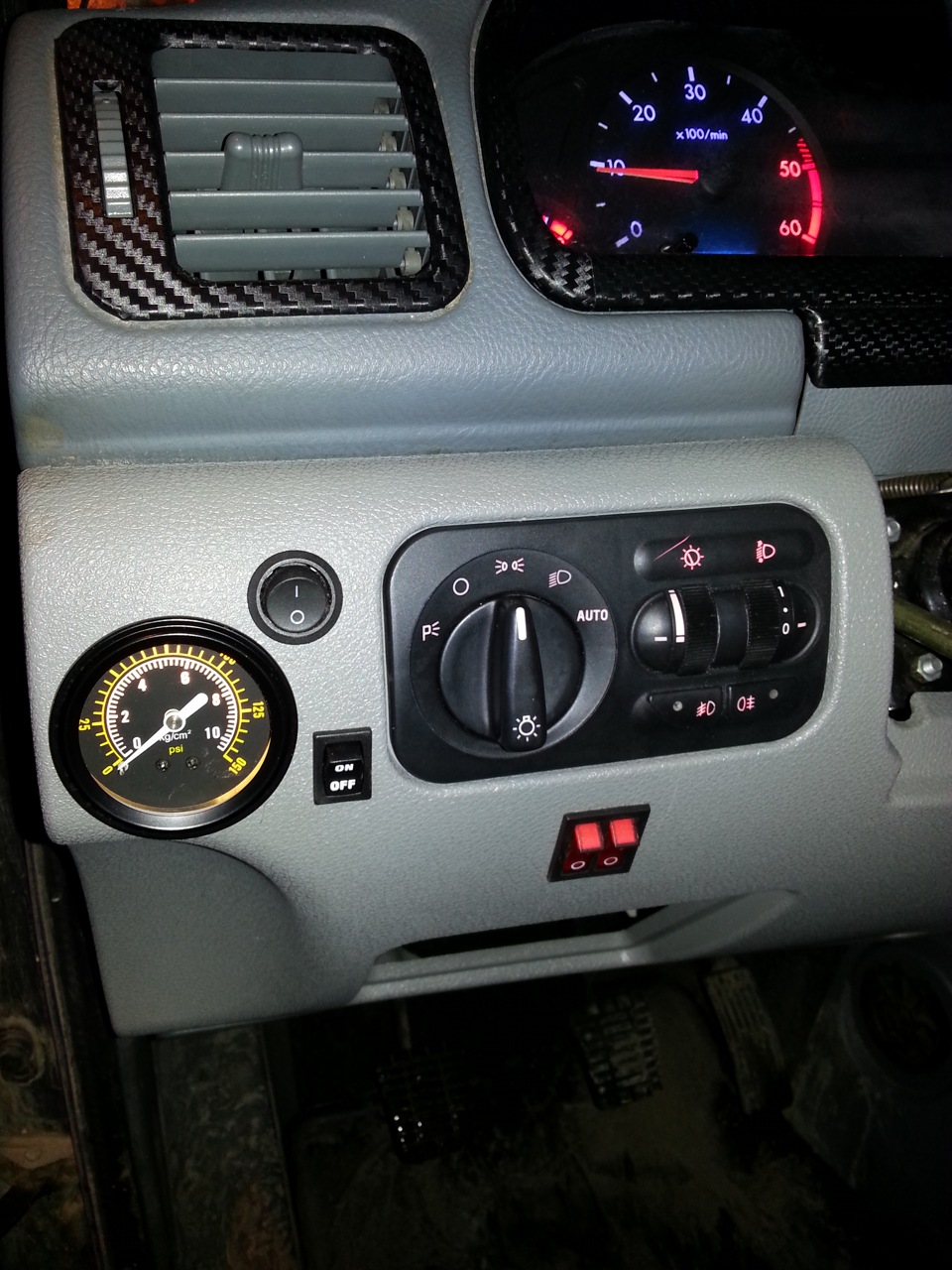

Устанавливаем все на свои места и вот оно чудо чудное!
Ну собственно вот так это выглядит на машине

не очень отзывы о этом наборе пневмосистемы, надеюсь у тебя все выйдет как надо! датчик давления в твоем наборе в каком диапазоне работает? и ресивер какой у тебя?
Датчик на 5, 95/ 7, 35. А рествер самострой будет чуть позже, по расчетам около 19-20 литров.

Аккуратно и красиво. Красные кнопки — лебедка?
Это кнопки включения DRL. Каждая на свою пару
