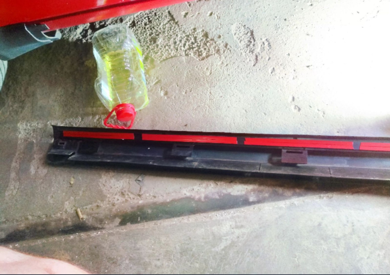

Наконец то доустановил обвес, а тоесть пороги=)
Ничего сложного нету, клеем 3М скоч и два самореза снізу в серпы.
Надо купить новый домкрат, что б не открывать кришечки на порогах лишний раз=)
Ну и номерки порогов кому интересно прилогаються=)
Осталось найти молдинги на двери за адекватную цену=)
Запчасти на фото: 191853

Нарешті)
Круто виглядає!
Але хіба там не мають бути спец кріплення для порогів?
чесно кажучи цього я не знаю=)
виглядає шо має прикручуватись, але як воно по правильному має бути не знаю, я кріпив по накатаних отворах
Не дуже камільфо але надіюсь буде у тебе триматись)
А взагалі погугли; там мають бути кріплення які можна зробити 3д якщо оригінал не найдеш.
а стоп=)
там були кріплення=)
вони на кліпсах защолкувались до самих порогів, а от кріплення вже на скочі клеялись до машини.
на фотці скоч приклеяний до тих кріплень.
я думав ти пишеш за якісь кріплення в місцях порогів

в мене є всі деталі, всьо по феншую і до серпів саморізами кріплятся=)

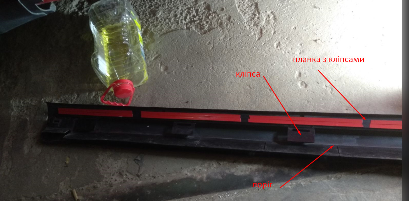

висвітлив трохи шоб видно було=)
Файно, тепер все гарно видно)
Залий цю фотку бо таке людям цікаво і потрібної інфи в неті вистачає але всерівно)
