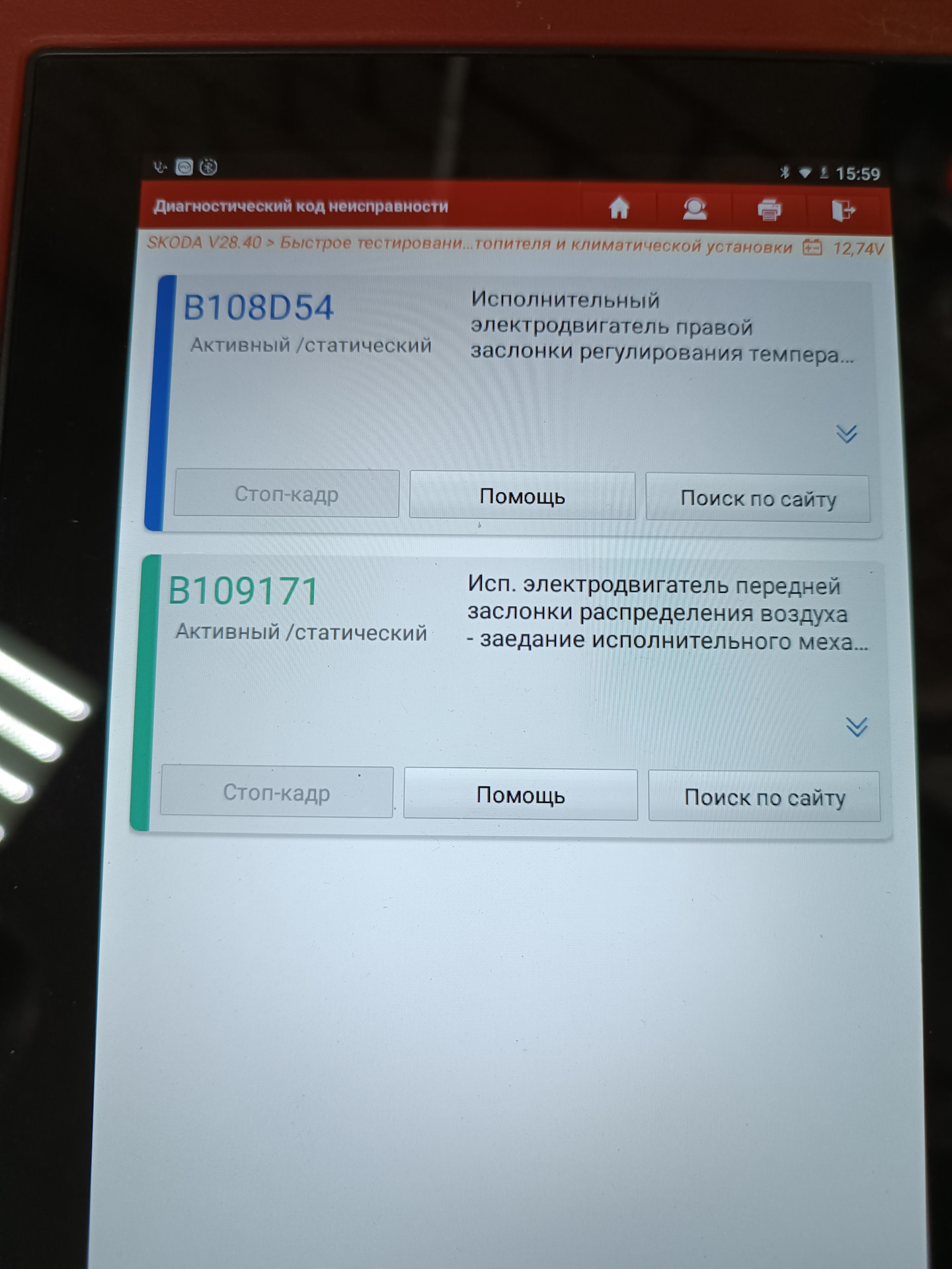

Подключив Васю в блоке "08 — электроника отопителя и климата" была обнаружена ошибка:
328964 — Исп. электродвигатель передней заслонки распределения воздуха
B1091 71[009] — Включатель заедает

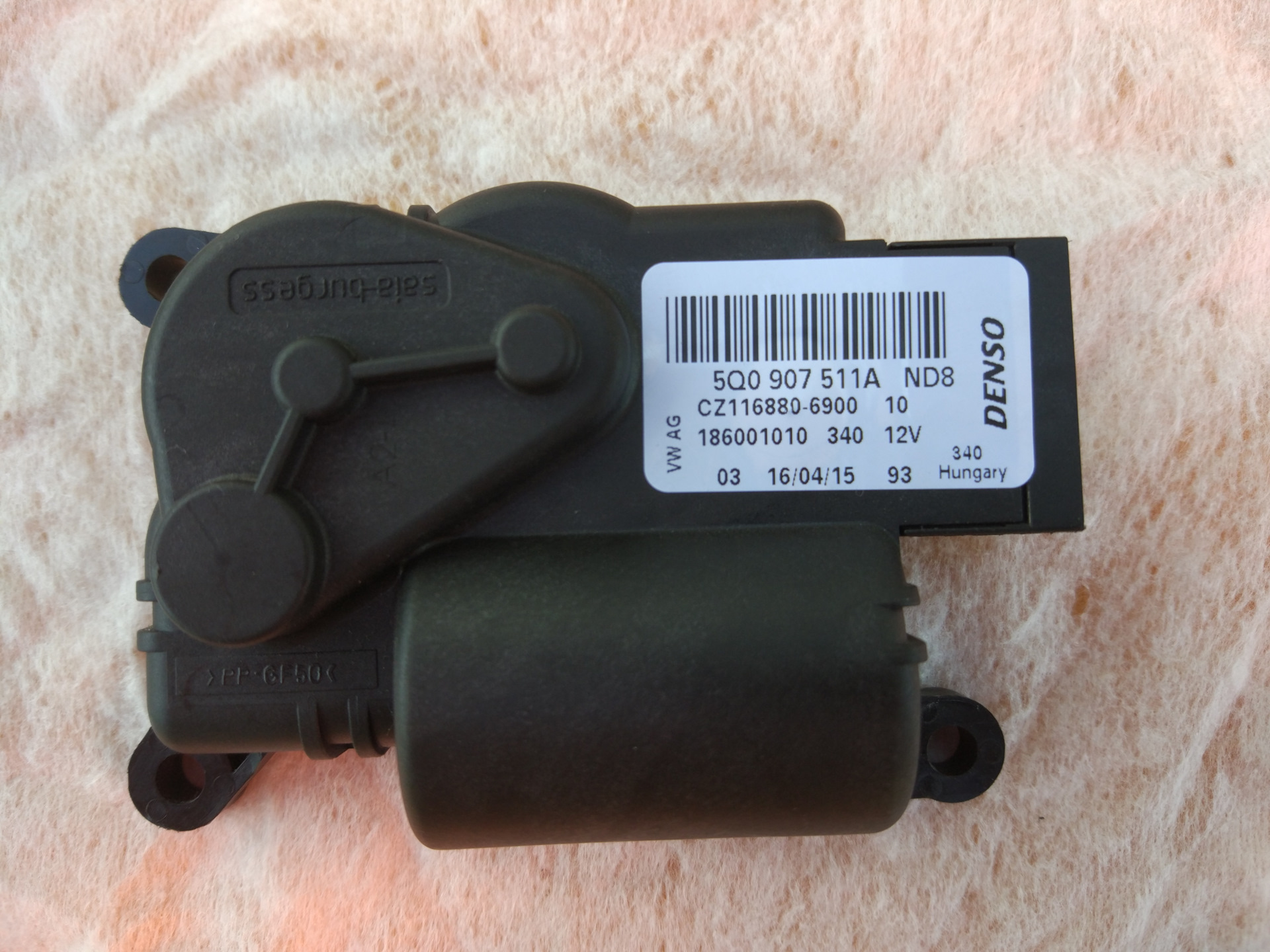

Изучив информацию в интернете выяснилось что это очередная распространенная болячка, для лечения которой требуется отремонтировать или заменить исполнительный механизм управления заслонками, номер его 5Q0907511A. Находится он под торпедой, немного ниже и левее центральных воздуховодов если смотреть из салона. Помониторив цены на новый механизм, было решено попробовать отремонтировать старый, тем более что у многих людей ремонт заключался в разборке, чистке и смазке.

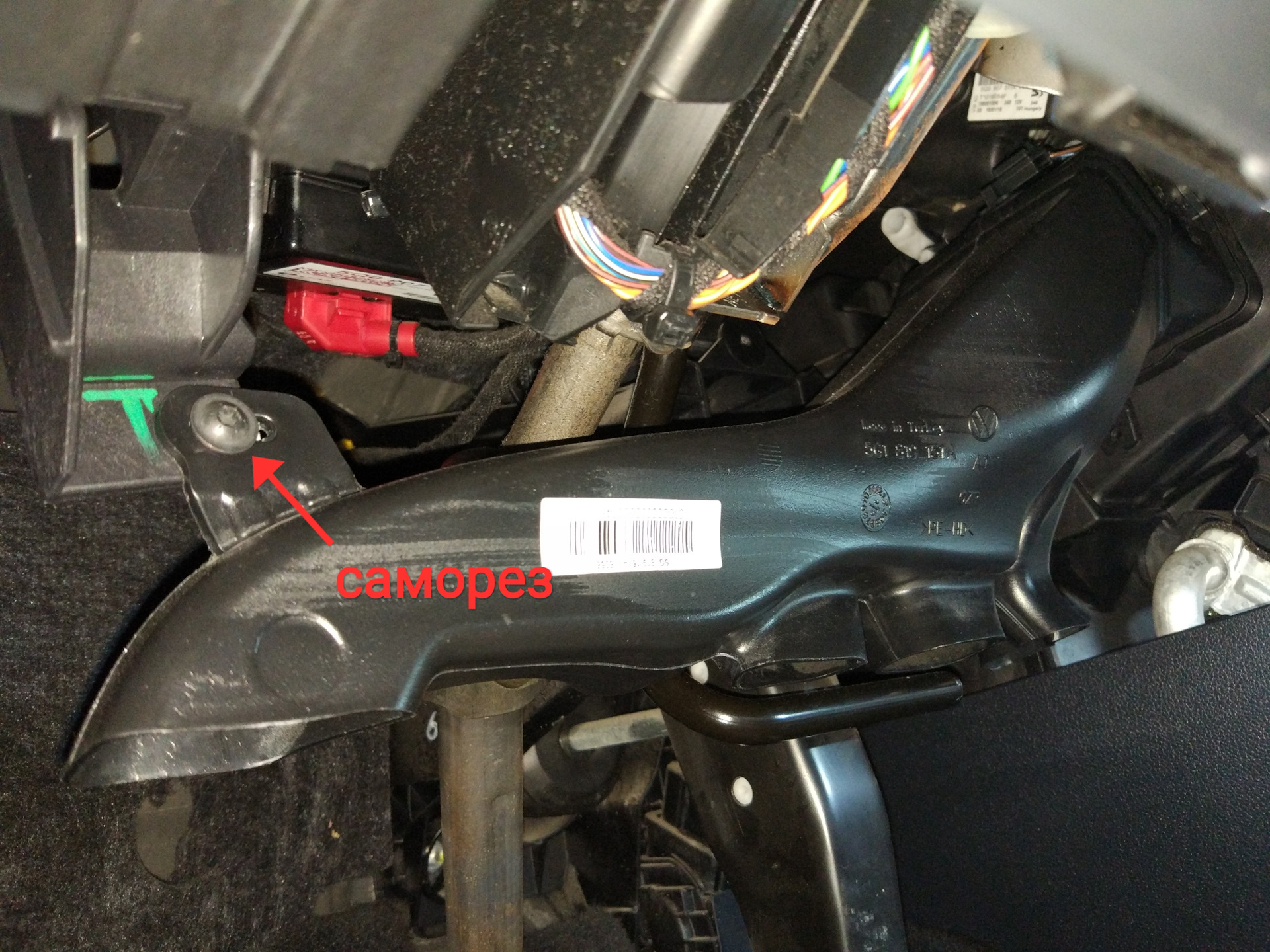

Чтобы добраться до механизма саму торпеду снимать не надо, можно подлезть снизу со стороны водителя. Для этого сначала снимаем воздуховод, держится он на одном саморезе под torx T20, откручиваем и сдергиваем с корпуса печки

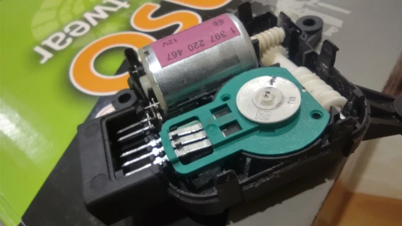

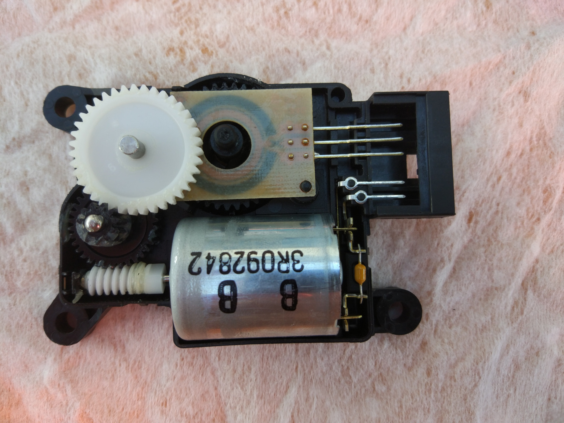

Чтобы вскрыть его аккуратно поддеваем по периметру пластиковые защелки. Внутри механизма электромотор, три шестеренки и потенциометр. Вот так это все выглядит:
Визуально ничего страшного обнаружить не удалось, все шестеренки целые, смазки достаточно. Проверил работоспособность мотора накинув на прямую на аккумулятор, работает без перебоев. Затем все собрал и поставил на место.

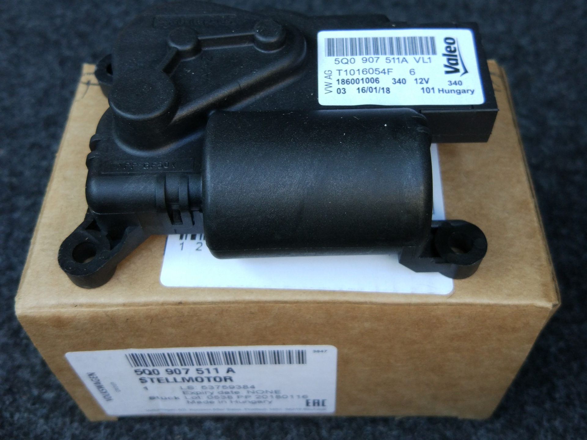

Было решено заказывать новый механизм. Вариантов для заказа было немного, либо оригинал который стоял 5Q0907511A, либо оригинал с номером 5WA907511C, либо аналог фирмы Pullman Q5907015A1. Я решил заказать такой же как был старый.
И вот, пару дней ожиданий, минус 4500р из кармана и новый механизм в руках)

После установки нового механизма, подключив Васю для адаптации, были обнаружены ошибки:
328965 — Исп. электродвигатель передней заслонки распределения воздуха
B1091 54[009] — Отсутствует калибровка/основная установка
тут все понятно, поставили новый механизм, надо адаптировать и ошибка исчезнет. А вот вторая ошибка интереснее:
328966 — Потенциометр исп.эл.дв. передней заслонки распределения воздуха
B1099 11[008] — Замыкание на массу

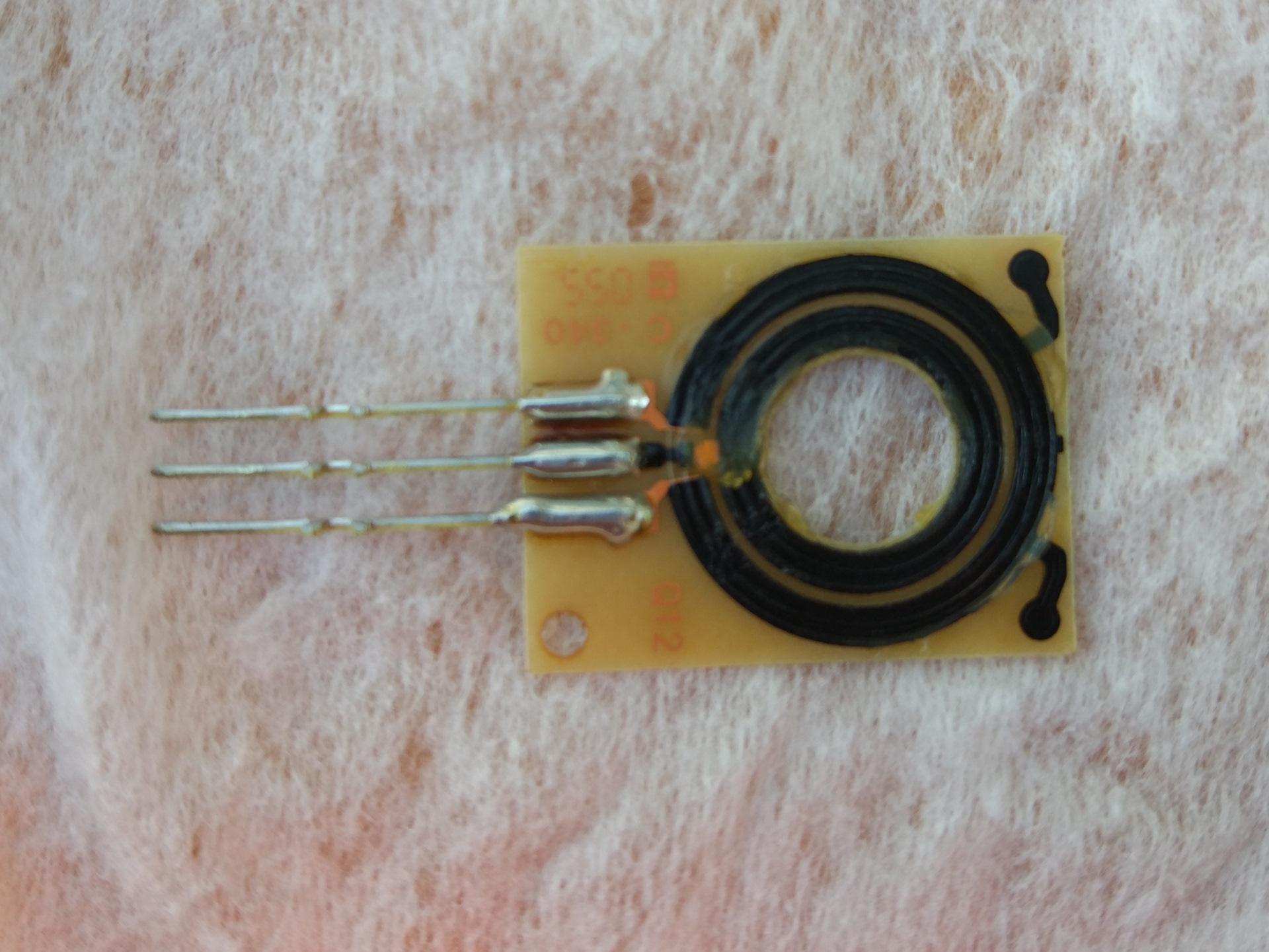

Очередной раз убедившись в "хорошем" качестве оригинальных запчастей, не долго думав решил попробовать переставить потенциометр со старого механизма, т.к. новый вернуть по браку практически не реально и займет кучу времени и нервов, да и хотелось побыстрее все закончить.
Вот так он выглядит:
В третий раз механизм снялся уже достаточно быстро, тело уже сразу занимало правильное положение в пространстве))) При установке обратно для проверки работоспособности прикрутил только нижний саморез. В этот раз все получилось, никаких ошибок не появилось, все положения заслонки работают.

На сколько я помню адаптацию не получалось сделать при ошибке по потенциометру. Отдельно он не продается, как вариант найти донора или покупать полностью механизм.
Самое странное, что заслонка фактически работает и переключает тепло/холод, но ошибки висят. И даже если онлайн смотреть параметры, меняется % открытия
Andrey6222
На али есть потенциометры в районе ста рублей. Вроде оно ae01.alicdn.com/kf/A9046e…4f17a4baaa412faf7ac5H.jpg

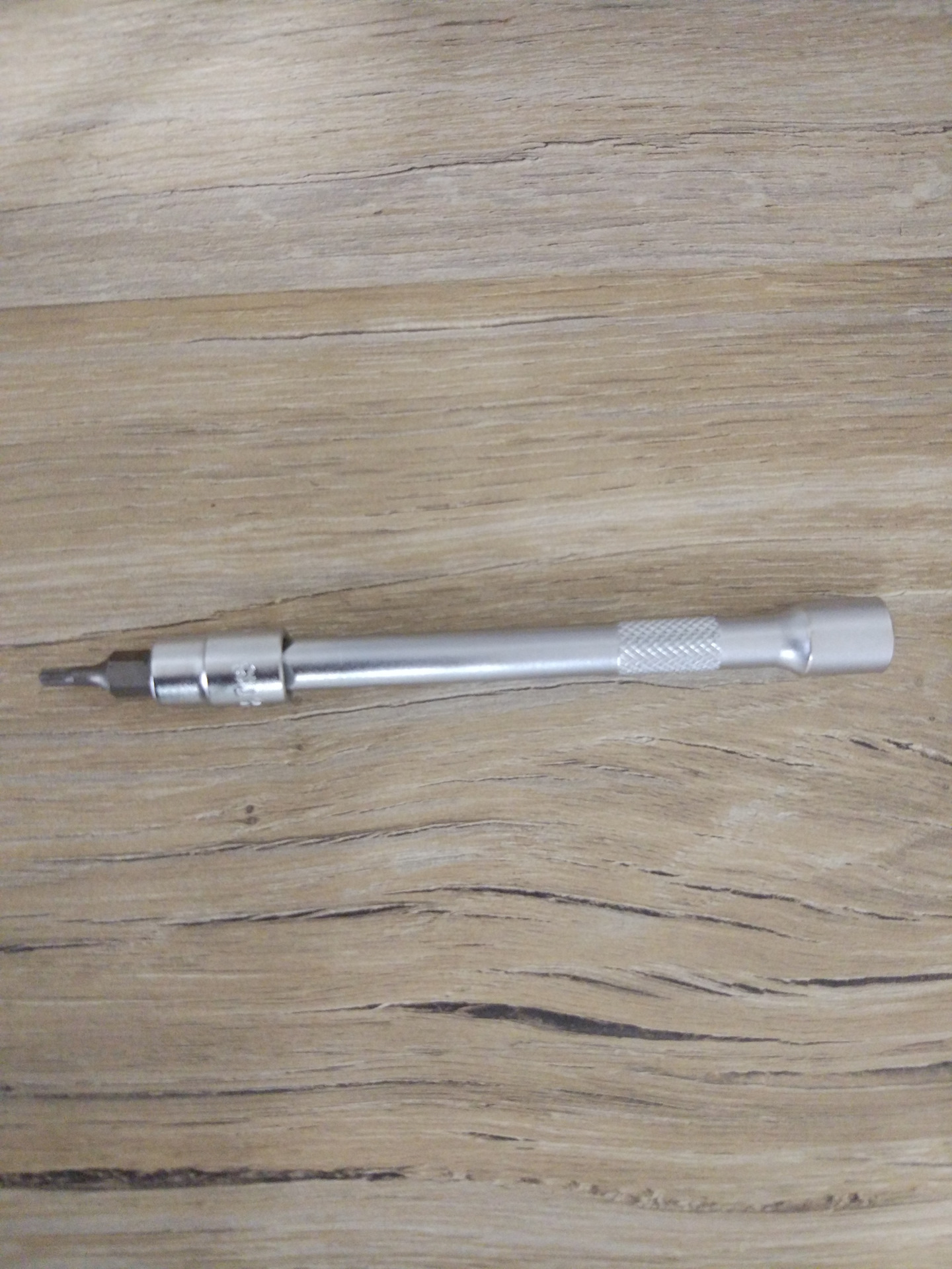

Привет. Блин, ты аж три раза снимал этот привод. Наверное самый опытный в этом деле на Д2. Подскажи какой комбинацией насадок/отвёрток/удлинителей лучше всего открутить верхний болтик. Чувствую мне тоже предстоит данная процедура. Ну и как подлезть может ещё чего посоветуешь, кроме того, что в записи есть. Заранее спасибо!
Привет, на сколько я помню такой удлинитель и торх
vasger77
А на счет положения тела, это надо самому найти, тут все зависит от роста и комплекции

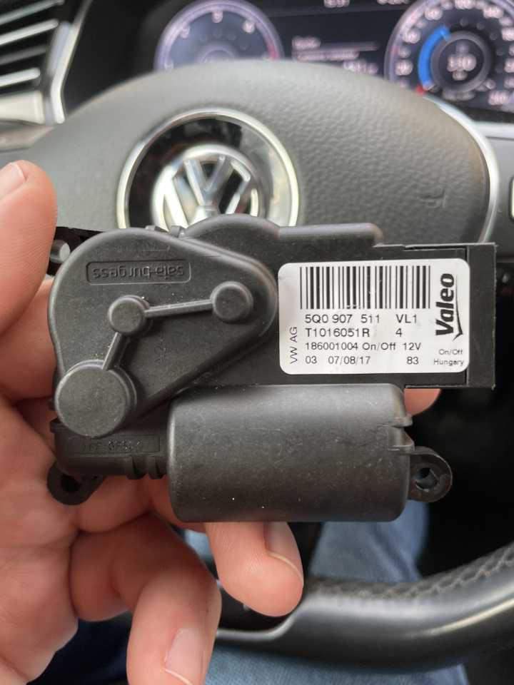

Положение такое, что у меня шея ещё три дня после замены болела. У меня сразу два накрылись, в педалях и в бардачке. Я заказал Valeo 5Q0907511 он такой же, но без потенциометра, внутри все аналогично с 5Q0907511 А, есть посадочные для потенциометра, я перекинул со старого, ценник на него почти в 2 раза меньше! У этих приводов выходят из строя моторчики, щётки горят.
