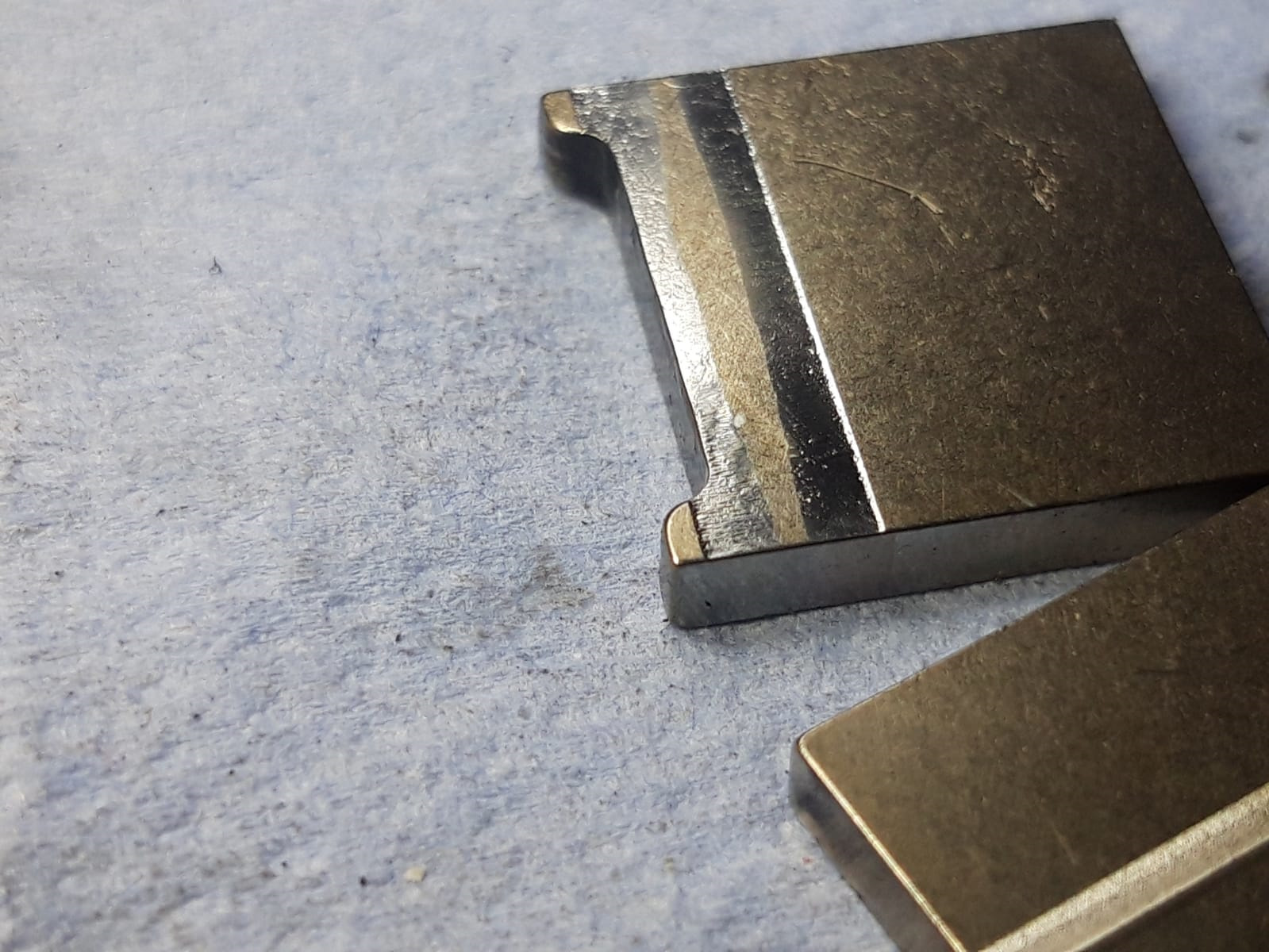

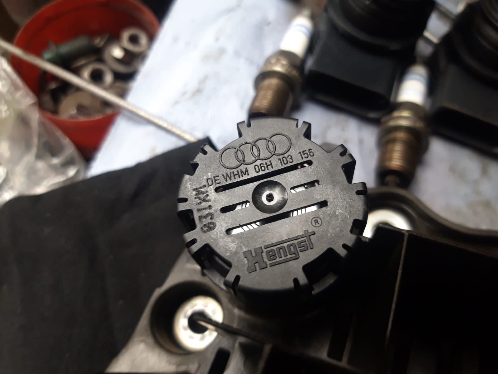

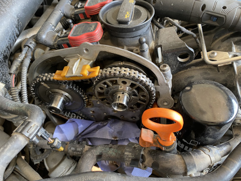

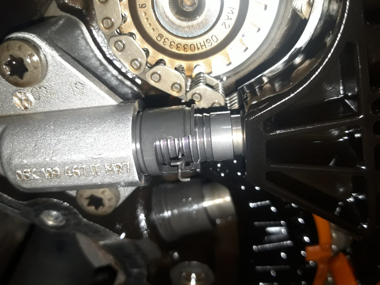

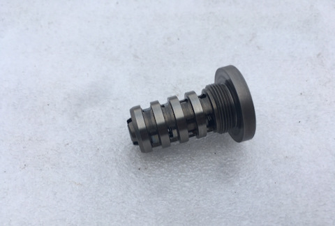

Перед отпуском решил довести до ума предыдущую замену цепи, в рамках которой НЕ были заменены крышки ГРМ, в результате чего происходило запотевание вокруг нижней крышки. Верхняя (пластиковая) крышка стояла родная, тоже решил поменять. Попутно были заменены лопатки фазорегулятора и обратный клапан масляного поддона.

N91096702 — Болт крепления крышки цепи низ 15шт
06H109210AG — Корректор механизма изменения фаз газораспределения (крышка нижняя)
Borsehung B18676 — Крышка ГРМ верхняя пластиковая
06H103156 — Обратный клапан масляного поддона

Итог: исчезло «дизеление» в первые секунды запуска двигателя, в целом двигатель стал работать потише, и звук стал чище. Запотевания, надеюсь, в ближайшее время не появятся, будем наблюдать.

Верхнюю крышку обязательно новую ставить?
По состоянию. У моей снизу чуть было запотевание, но не такое, как у нижней. Раз уж полезли туда, то можно и махнуть, пробег 150+, резинка там потенциально уже дубеет. Плюс её все равно пришлось бы снимать для других работ. Она в районе 2к стоит, а вот железная ~7к.
