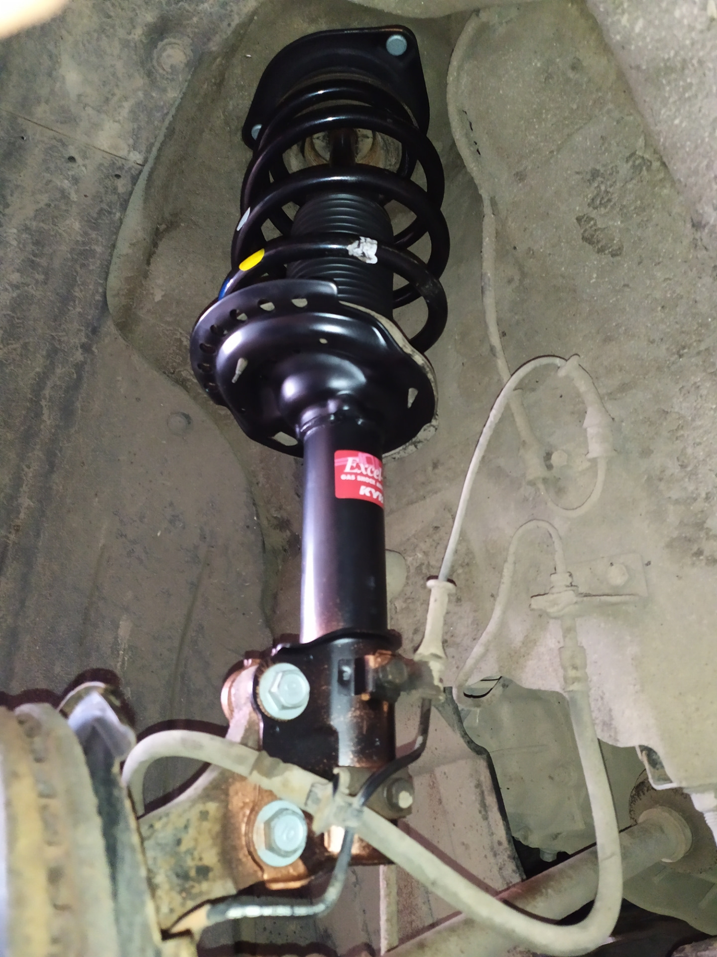

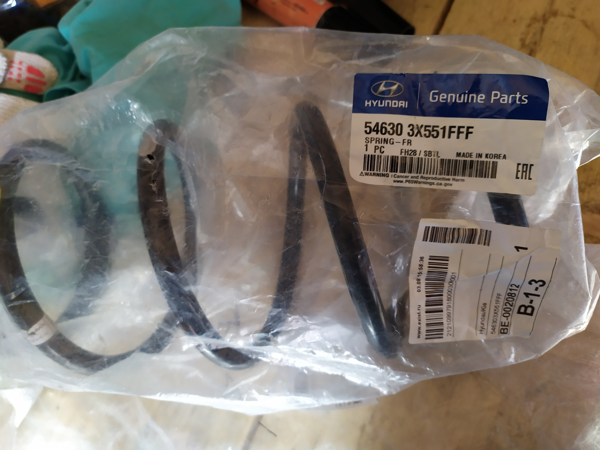

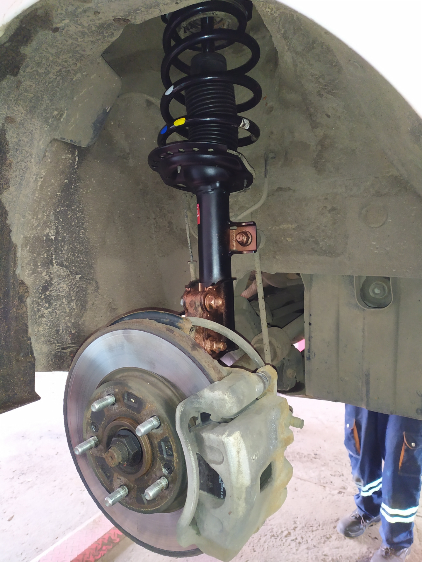

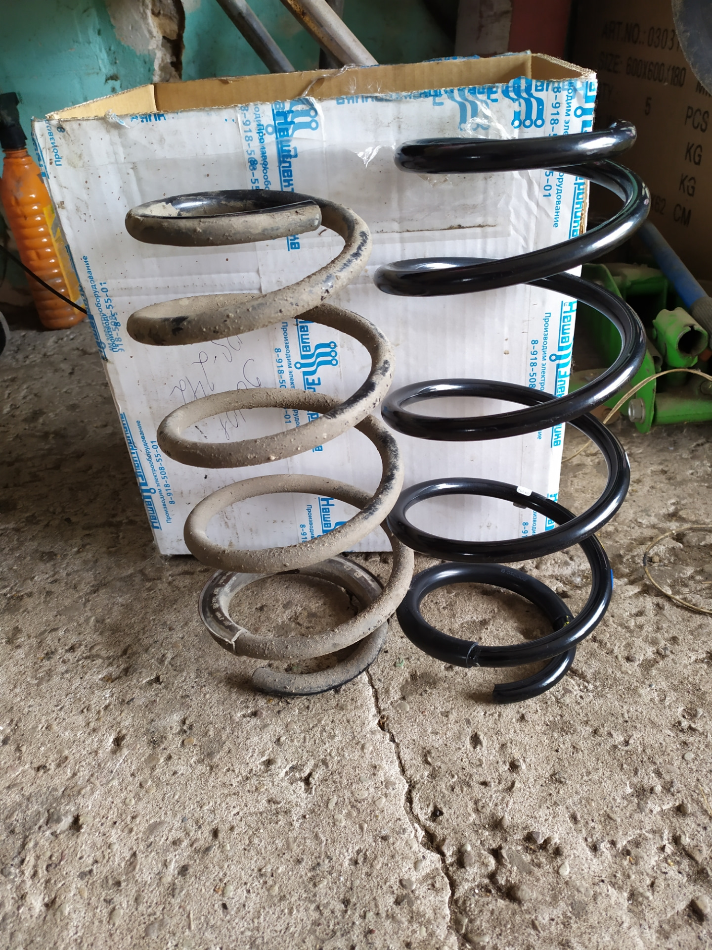

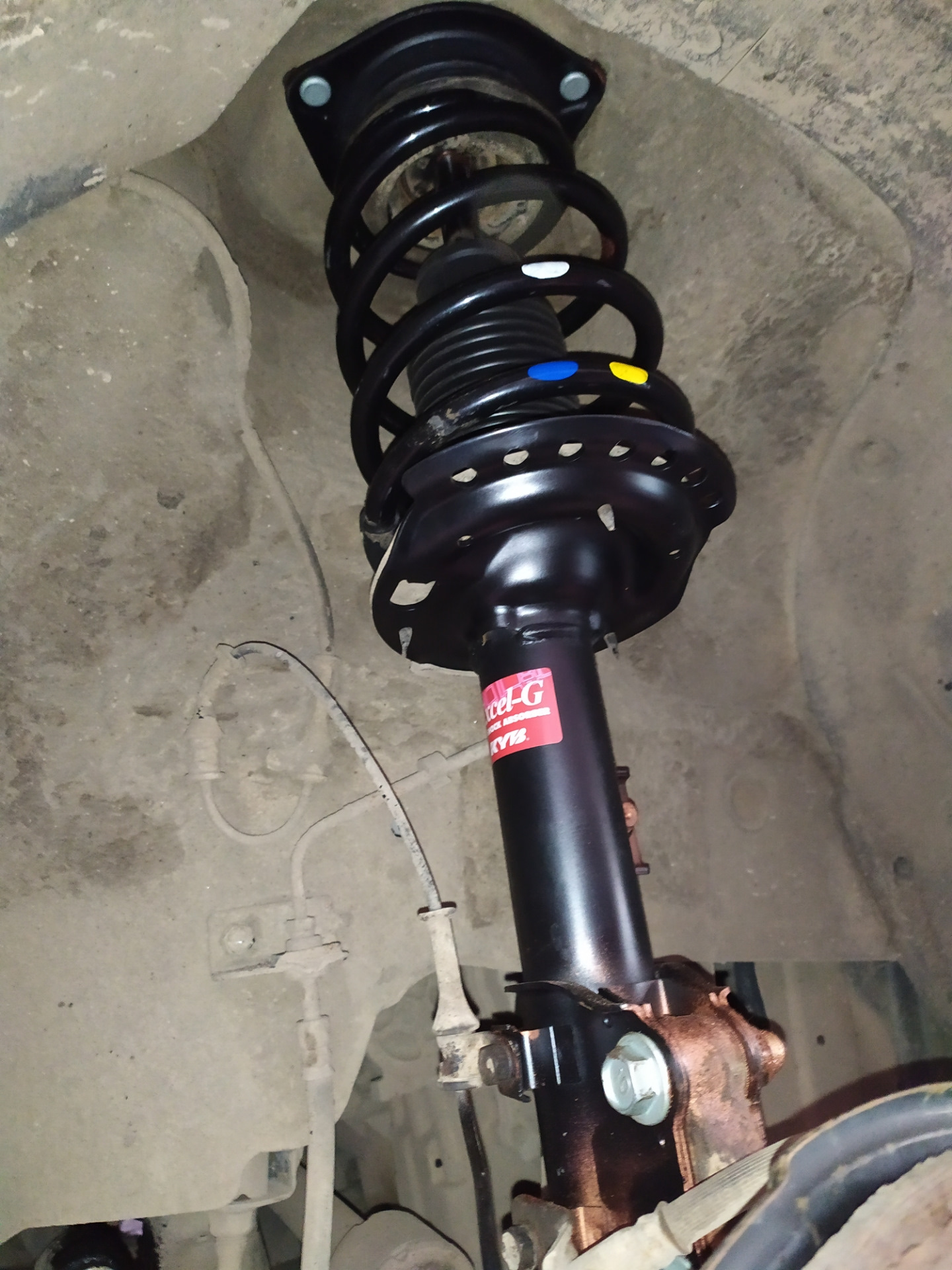

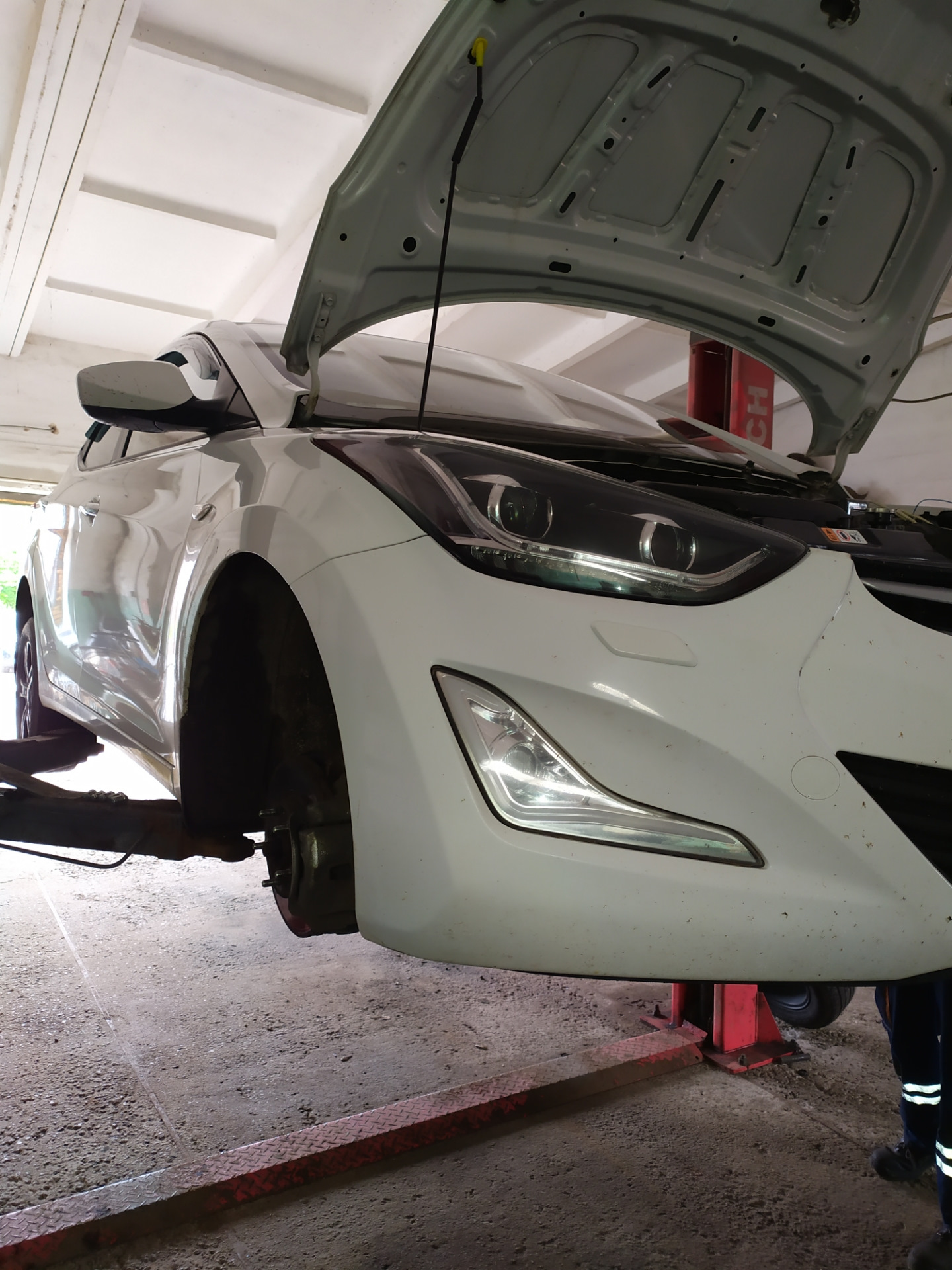

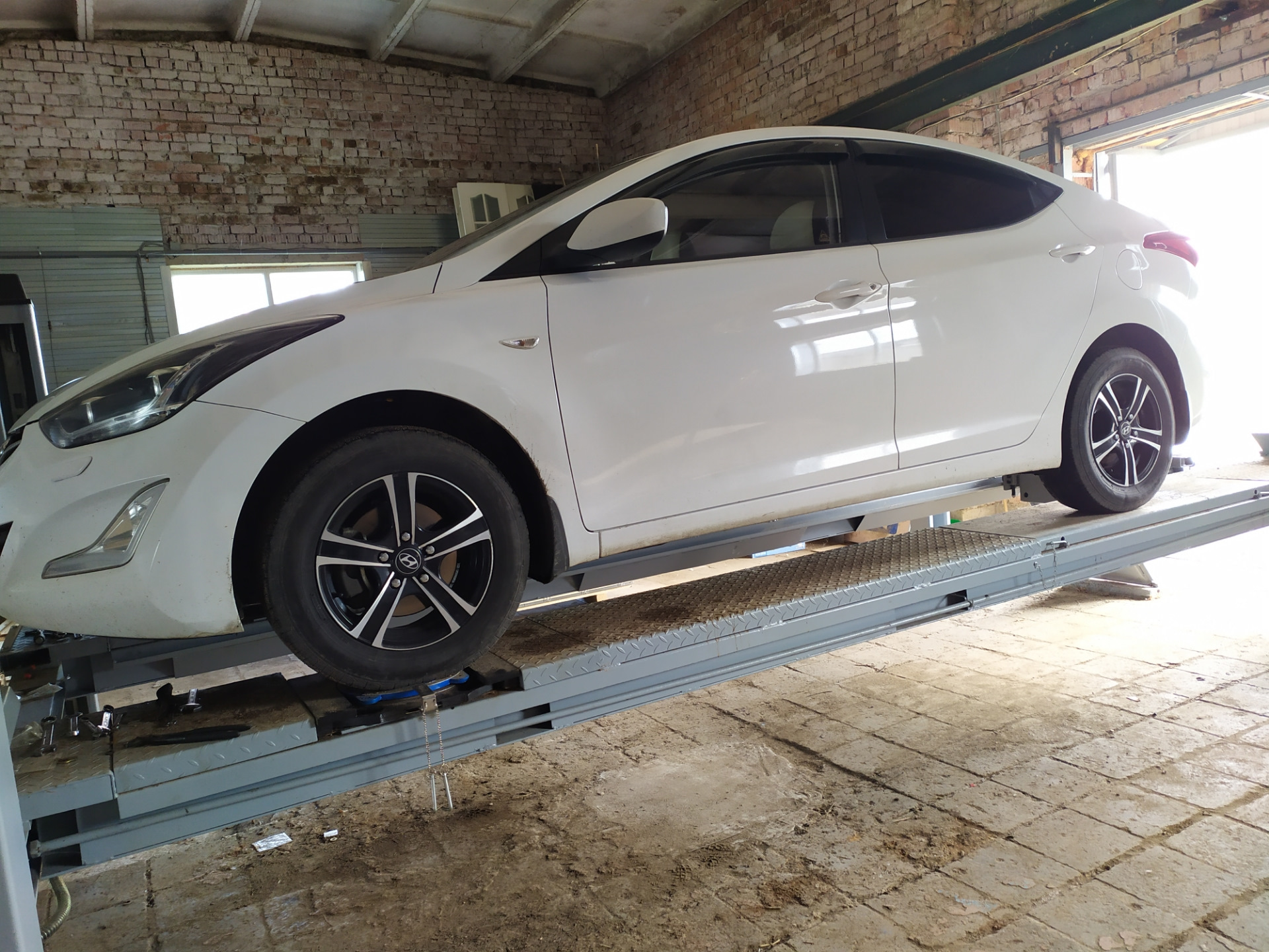

Всем привет! Старые пружины уже устали, был дискомфорт по неровной дороге, покороче, был иногда пробой в стойках. Заказал на Existe новые пружины 54630 3X551FFF усиленные, они ставятся с мотором 1.6 МТ. стойки KYB 3330048 правая, KYB 3330049 левая. Передок поднялся на три см.После замены проверили схождение . В итоге, машину не узнать, я даже представить не мог, что станет так комфортно ездить. Всем ровных дорог!
Запчасти на фото: 546303X551FFF

Здравствуйте, на 1,6 Ат подойдут?, или же 651FFF. Спасибо
Здравствуйте! Я читал, что автомат тежелее чем механика и ставили 651FFF
Добрый день! Всё хорошо, сейчас смотрел по артикулу в автодоке нет, есть в exist 19 р. стоит
Доброго дня! Как пружины ходят? Не могу понять, почему этот артикул не бьётся по базам магазинов
Это усиленные или же просто модифицированные заводские? И подойдут ли такие на двигатель 1.6 с АКПП?
Это усиленные пружины и они ставятся как раз на 1,6, а на 1.8 ставят 546303X651
Еще стойки стабилизатора от Tucs10-, Sport 10-, ix35 ILJIN IJ-G0060 поставить и вообще огонь управляемость станет, крены в повороте уйдут, четкость повыситься:)
Стойка от ix35 54830-2S200 имеет следующие размеры длина 265мм, оригинальная 280мм, разница 15мм.
толщина 10мм, оригинал 9мм.
КАЯБА интересно себя как то ведёт, в жару жестче становится, а когда прохладно, то мягкой становится !
Это же хорошо
