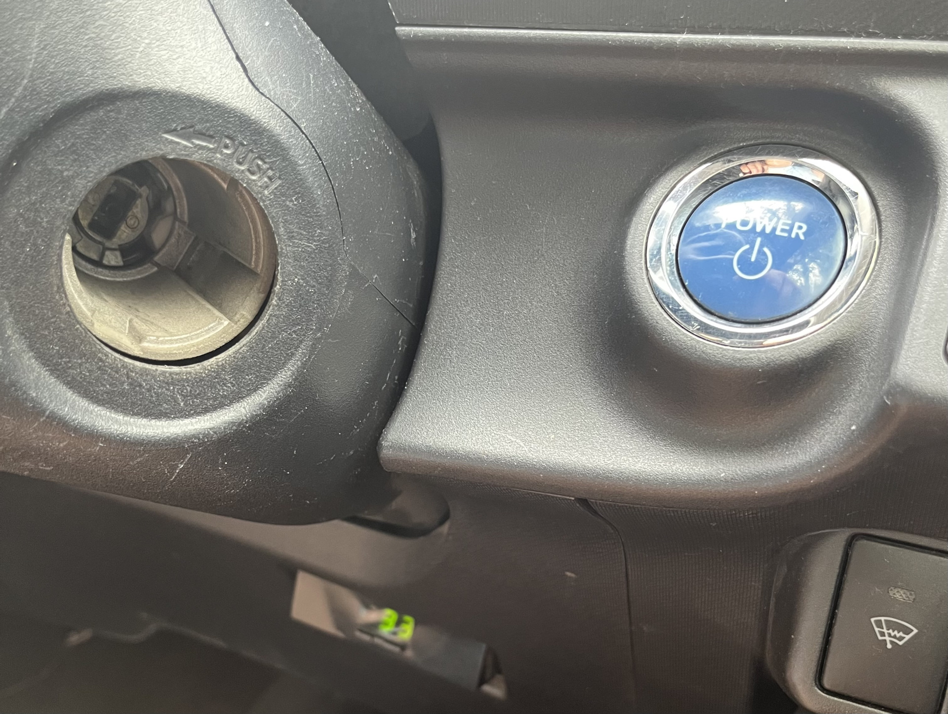

Почему японец понапихал много всякого, но пожопился на кнопку для меня загадка, но решил это исправить.
Купил родную кнопку с хвостиком.
Посмотрел по схеме и вывел подсветку и с контактов внутренних размыкателей (их два внутри).
Саму установку и программирование гибкой логики сигналки делали ребята с сервиса «14 вольт» (8902519-52-50 ) ибо в программирование сиги лезть было лень. Сняли личинку замка, чтобы руль не блокировался
Машина снимается с сигналки, когда я к ней подхожу с меткой, ставится когда отхожу. Кнопка не работает, если сига не видит метку.
Алгоритм: 1нажатие — аксессуары, 2 — зажигание, 3- все отключается. Чтобы завести надо нажать 1 раз с нажатым тормозом, заглушить — еще раз нажать.

Заехал к установщикам.Услуга 7руб.Плюс ключ-болванка всегда будет в замке.Заказал ещё одну кнопку с фишкой.Буду ставить т.к. было два случая блокировки руля.
Вытащили личинку и никаких блокировок руля не будет
Вам поставили кнопку на место личинки?Попробую других установщиков поискать.
Конечно нет.
Кнопка где и должна быть по стоку.
Для скрытия личинки хорошо подходит заглушка от того места где кнопка. А в идеале заказать кожух без отверстия под личинку

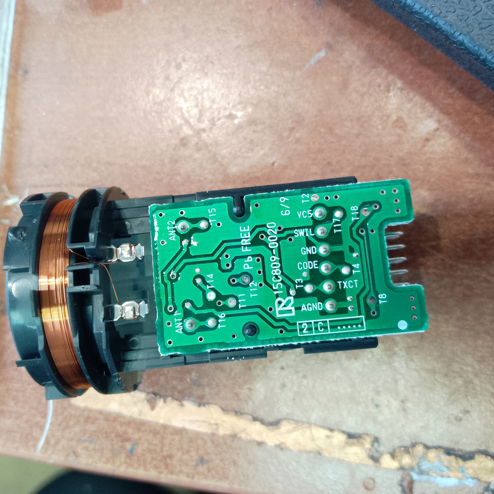

У меня не прокотило.Смогли снять только весь замок.И без чип-ключа мигает красный светодиод замка.
У меня комплектация без имо. Может поэтому таких проблем не было

Руль вообще не блокируется теперь?

Сколько обошлось? Что сделали с механическим замком зажигания? Демонтировали или жало ключа в нём оставили чтобы руль не блокировался?
3тр. Демонтировали личинку, чтобы не блокировался руль.
