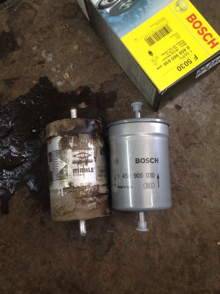

Решил прокатиться на туренге, съездить на мойку и вроде бы все не чего но на разгоне есть как бы тупнячек-подергивания!
Также есть такое дело как гул бензонасоса и не еле слышный а прям такой хороший музыкальный)) по словам прежнего владельца насос был не так давно заменен и повода не верить ему нет так как на данный момент все что он говорил о машине и хорошее и плохое все сходится.
Ну и решил начать с самого первого это замене фильтра, которая естественно не чего не поменяла)) так же разрезав старый ожидал увидеть там что нибудь страшноужасную-печальбеду но на вид все чисто и не чего прям конкретного там не обнаружил.
Еще меняя фильтр увидел в районе редуктора какие то до этого для меня не виданные штуковины с подтекающей из них красной атеэфкой, да подкачка задних стояк но вот сами стойки стоят уже обычные и буду искать их и восстанавливать заводскую опцию.

Не лень расчленять было? Фильтровальная бумага там) Ничего страшного там не будет если на нормальных сетевых заправках заливаться. Лазил в бак машине где 100 000 сетку не меняли на насосе и она была ещё вполне ничего)
так что лениться, расчленять же не строить)) да просто слышал страшные истории о том как внутри фильтра образуется как желе какой то, понятно что бред но разрезать ради интереса дело не долгое.
Да ну, фигня. Знаешь же, у нас такой народ, что каждый мнит себя экспертом, причём во всех областях сразу)
не говори так и есть))
ну основную каку ест фильтр сетка стоящая на самом насосе:)
ну это да) буду проверять.
