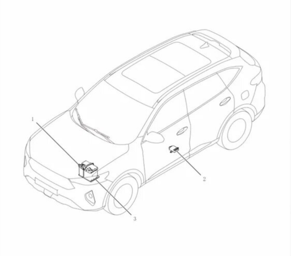

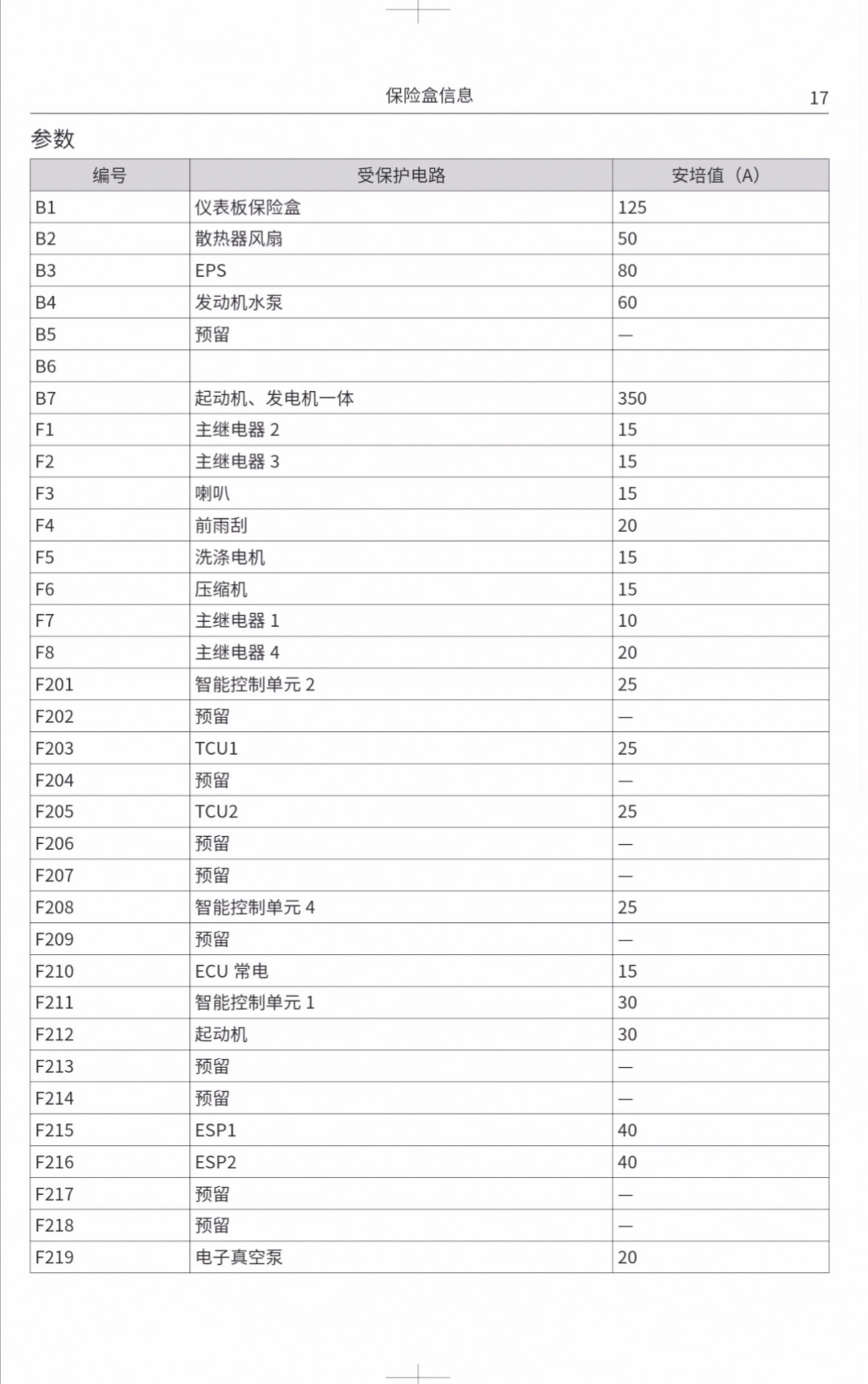

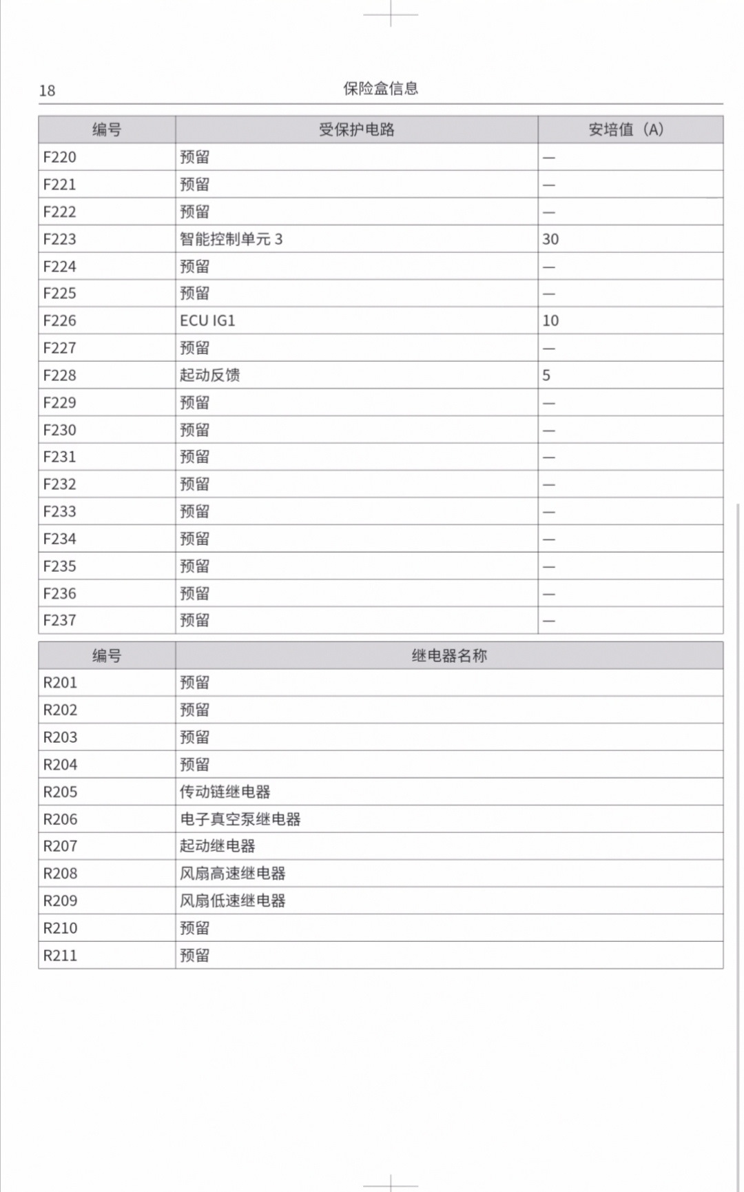

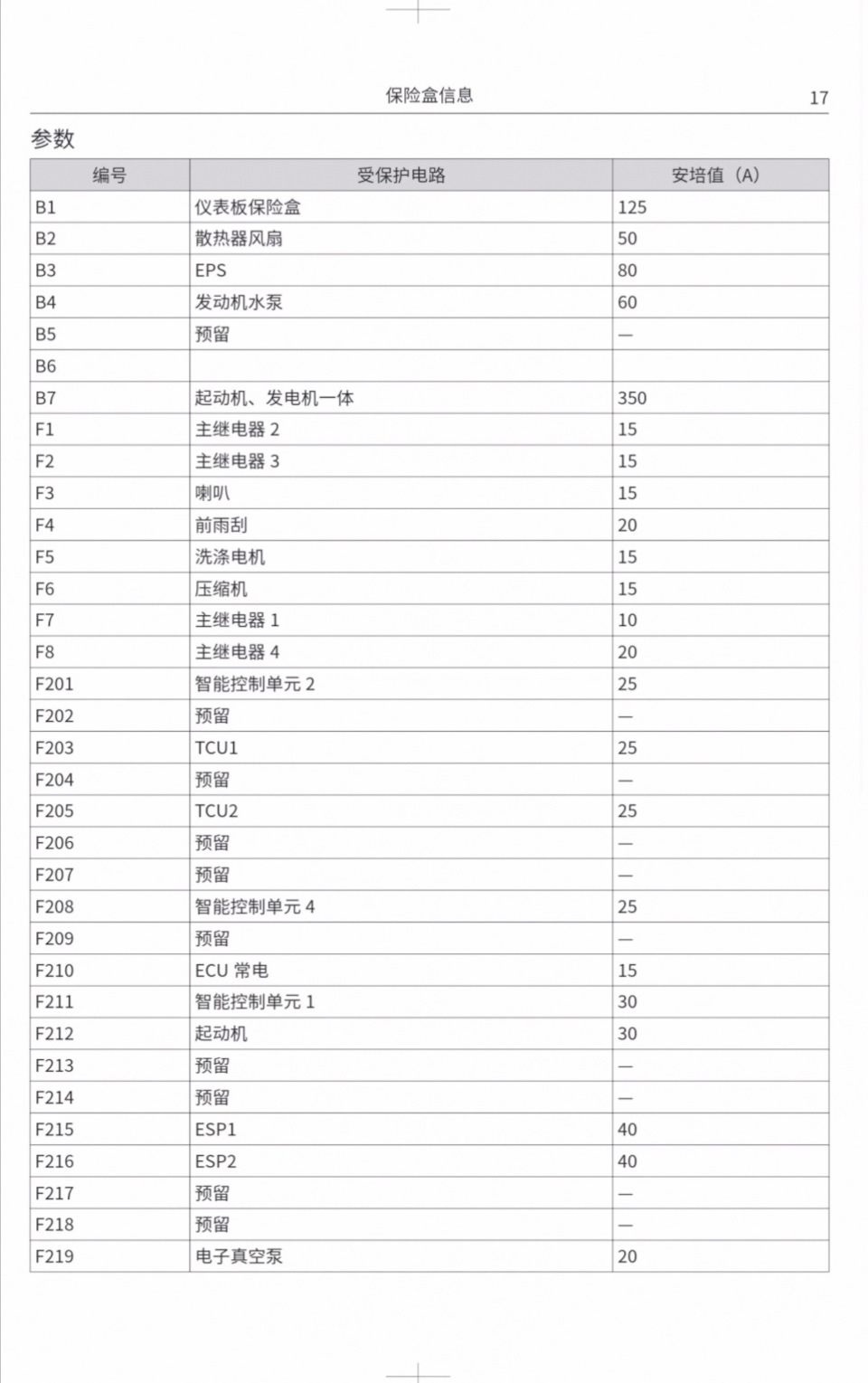

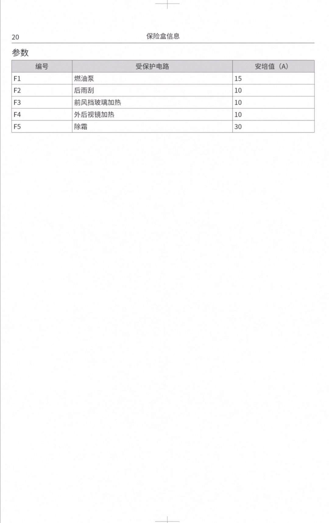

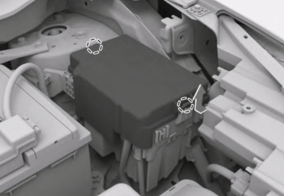

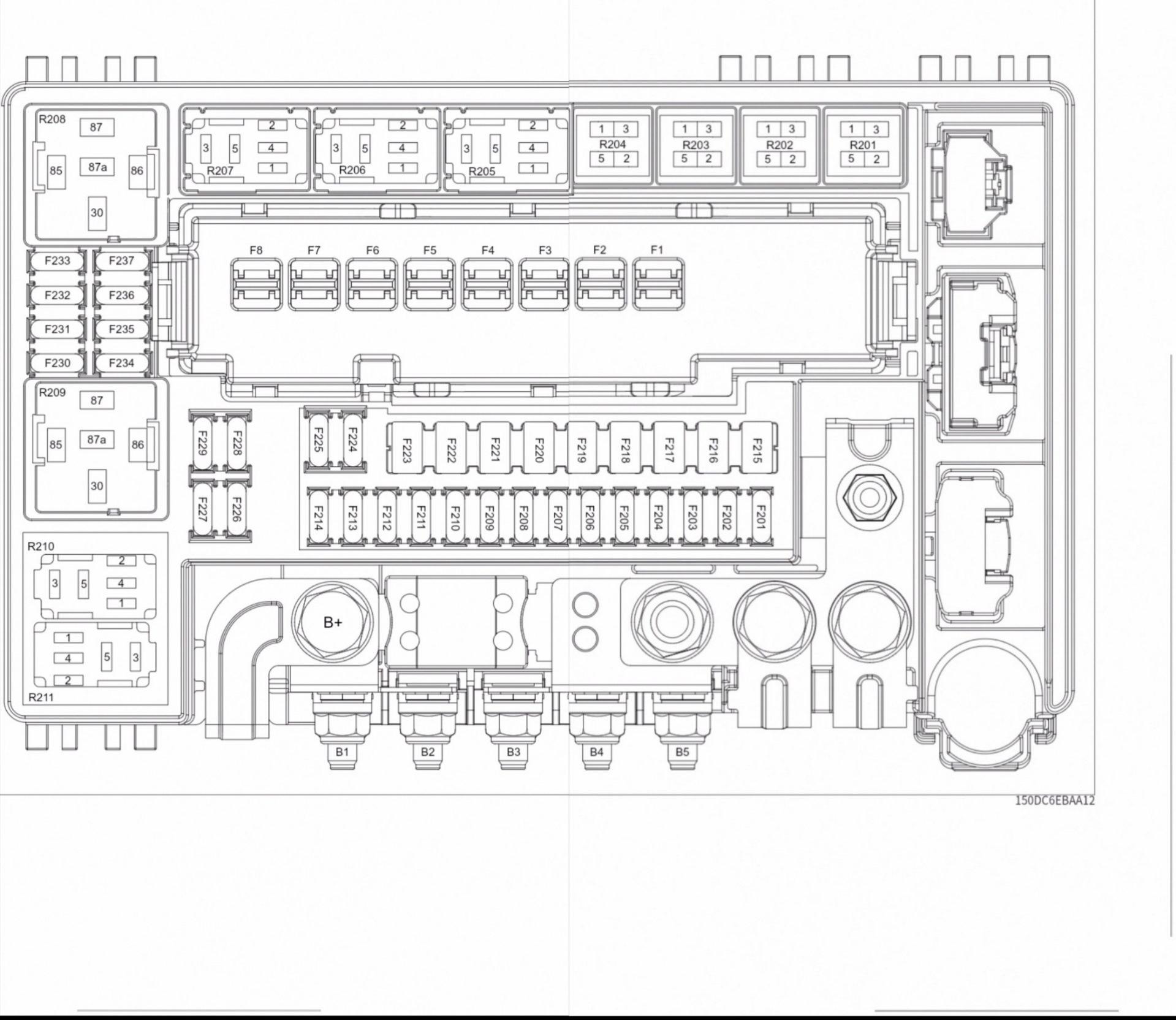

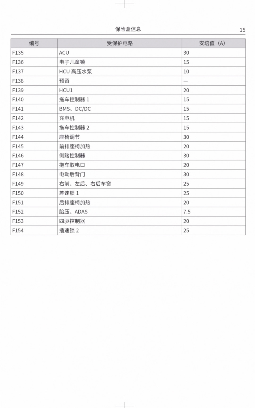

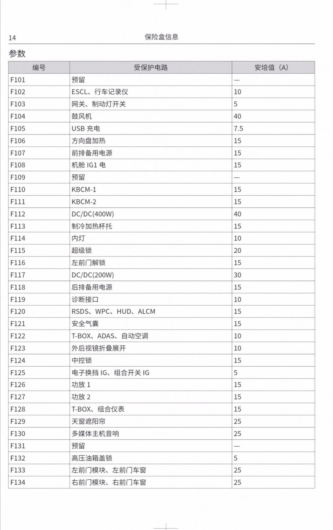

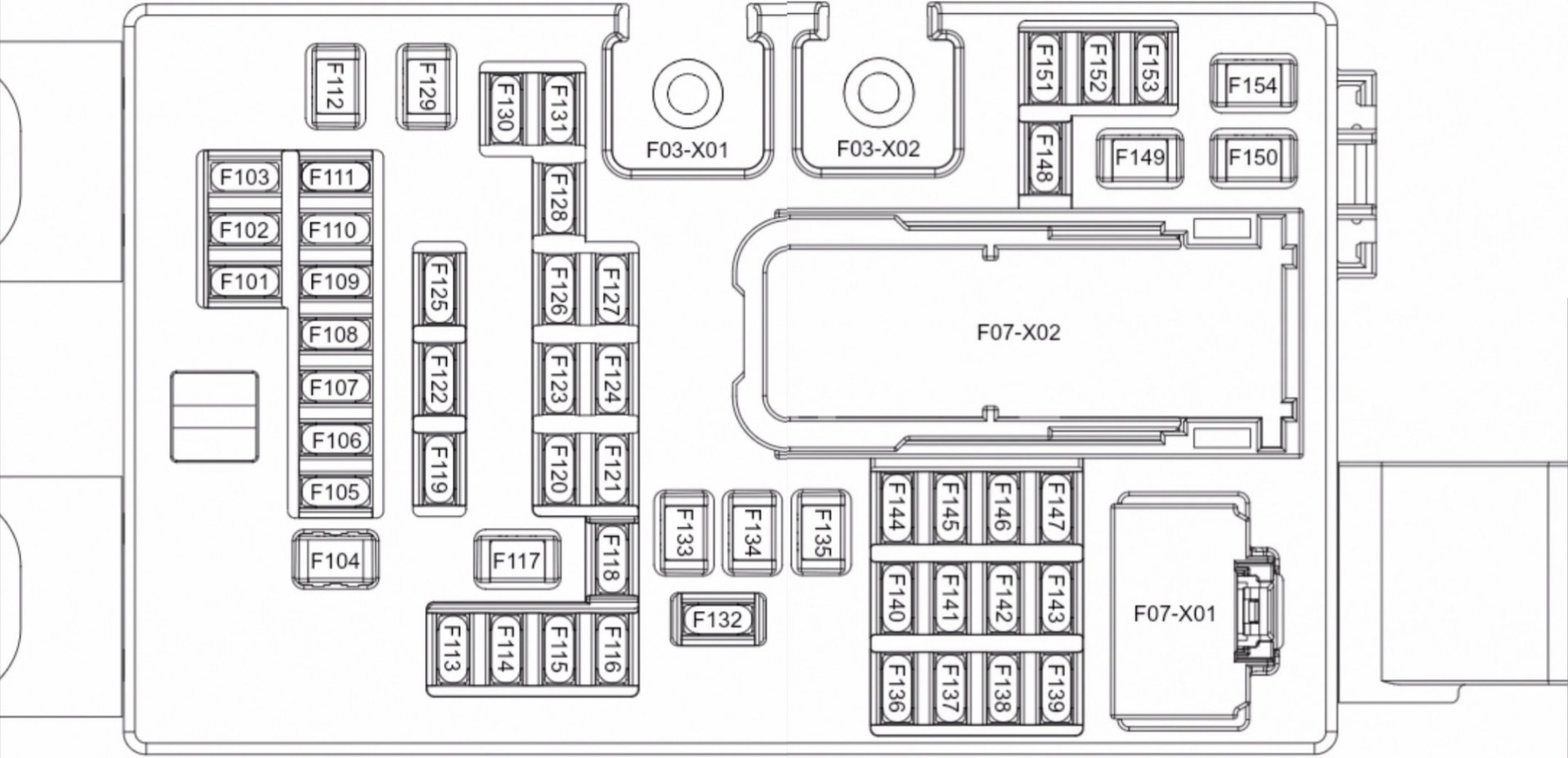

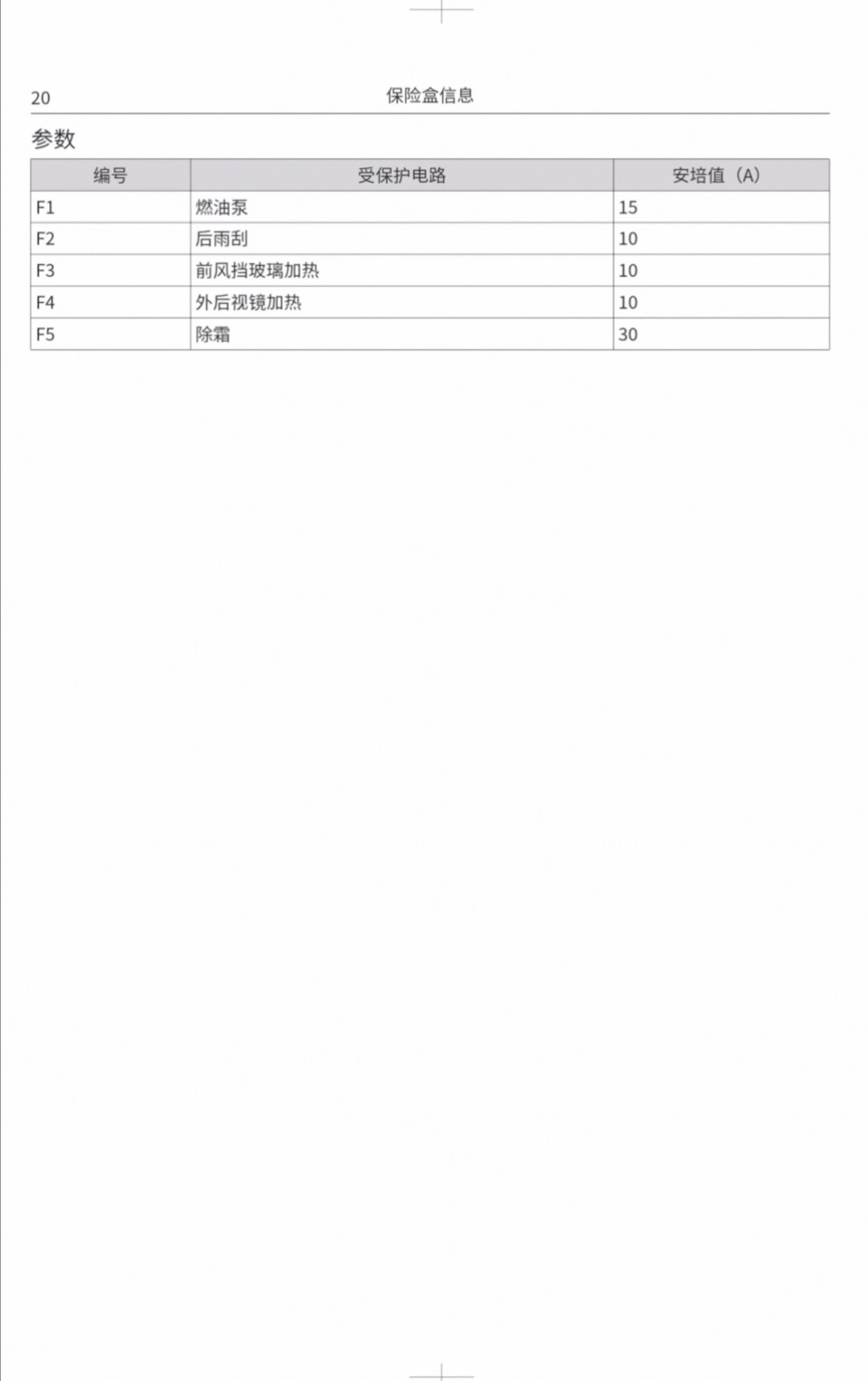

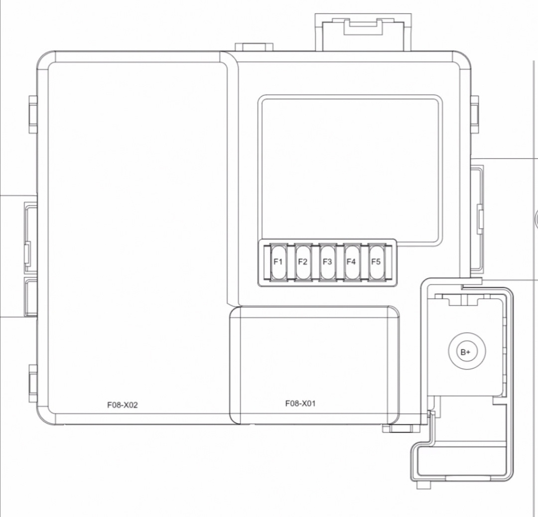

Блок предохранителей машины Jolion (FistLive):
— Блок предохранителей подкапотного
(визуальная/схема/список).

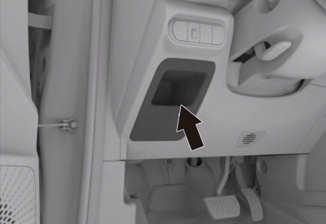

— Блок предохранителей салона

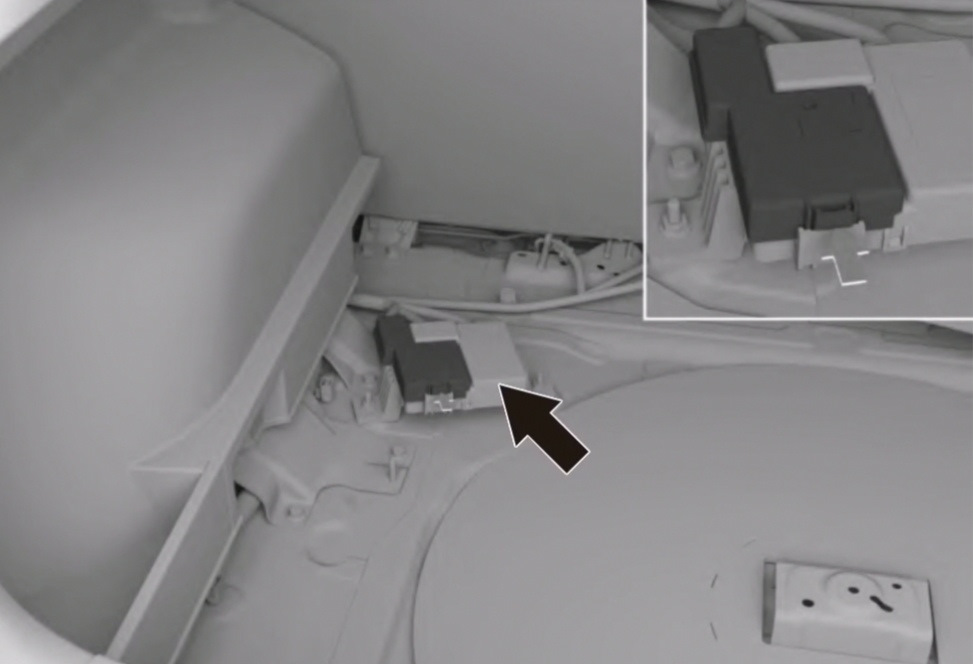

— Блок предохранителей багажника
(визуальная/схеиа/список).
Большая просьба к вам друзья, не надо тут кричать что это китайские иероглифы и нам тут ничего не понятно, это такой же язык как и русский, английский и т.д. Кто очень нуждается в инфе или интересны схемы, тот сделает скрин и переведёт через автопереводчик. Заранее спасибо за понимание с уважением к вам.

Ребята, еще раз подскажите, какой тип предохранителей? Под капотом, в салоне и в багажнике
Есть мини, микро, микро-2, флажковые…
Комментарий удалён
Спасибо
Всё таки micro.🤦🏻♂️🤦🏻♂️🤦🏻♂️
Поверил китайцу…
А какой тип предохранителей в салоне? Mini ил Micro?
Mini

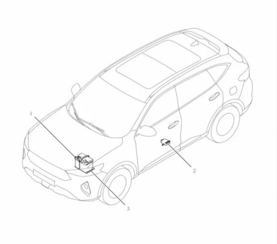

Подскажи пожалуйста, что за блок стоит под пассажирским сиденьем?
Вам по Джо или 7ке?
7ке
Я сначала подумал про водительское.)
Под водительским у меня пусто, но есть крепления, а товарищ говорит у него есть какой-то модуль на 7х. Это что может быть?
Если ваш друг фото скинет то поверю, а так модуль интеллектуальная система старт-стоп у него будет только во сне.)
Derzkij
Модуль кругового обзора 360°
Спасибо
