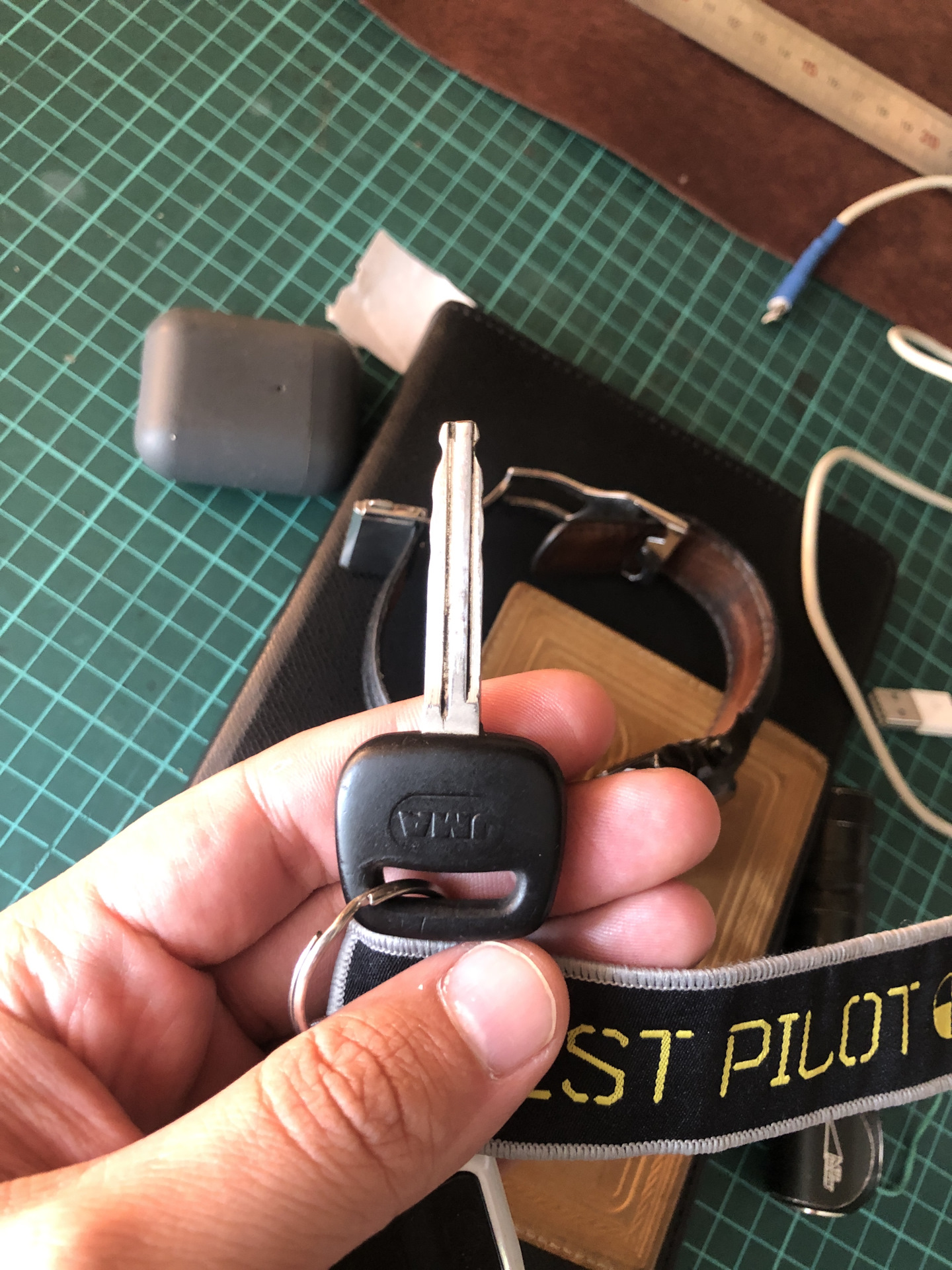

Когда покупал авто в качестве ключа зажигания использовалась отвертка, купил комплект — замок и двери с багажником от короны. Ключ один, китайский, раздражает больше не это, а то что он выпрыгивает из замка на кочках, вообще не держится. Покурив Д2 понял что все идут путём китайских личинок. Неужели нет других вариантов? Кто в курсе с какого авто можно перекинуть личинку замка зажигания?

Если сделать дубликат из нормальной заготовки, то выпрыгивать не будет
То есть на Доресте ключ после запуска ДВС извлекаться не должен?
Не должен конечно.
Он и извлекаться не должен после останова двигателя на всех режимах селектора АКПП, кроме *Р"))) и то ещё нужно притопить и повернуть немного ключ.
У тебя выпадает?)
Выпрыгивал много раз на пол, вынимается в любом положении замка/селектора. Да блин, щас фото пришлю. Печалька, да?))
Угона теперь не боишься?)
Спать не смогу теперь. Не уверен что с этого ключа вообще ещё можно копию снять. Бралось это все на спех, вариантов не было. С 21 семейства личинка не подходит наверное?
Нет. Извлекается только в крайнем левом положении. У меня старый дубликат из китайской дешевой заготовки тоже вынимался. Купил нормальную заготовку и все пучком

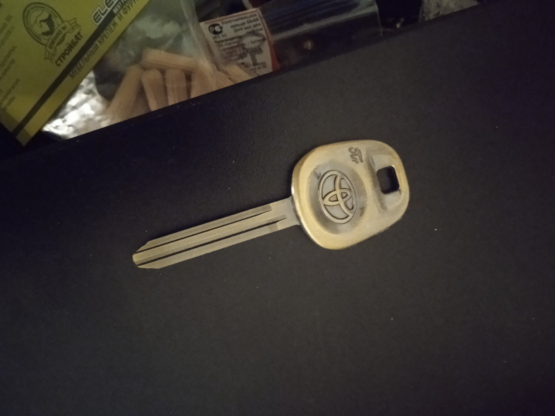

SaimonMan
Вот такая заготовка хорошая. На Али брал.
