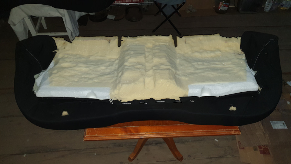

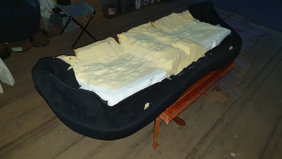

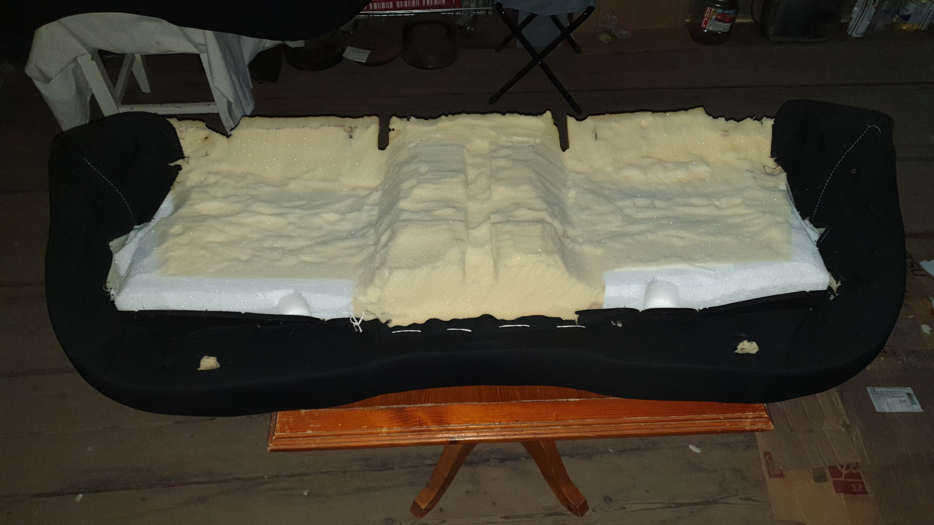

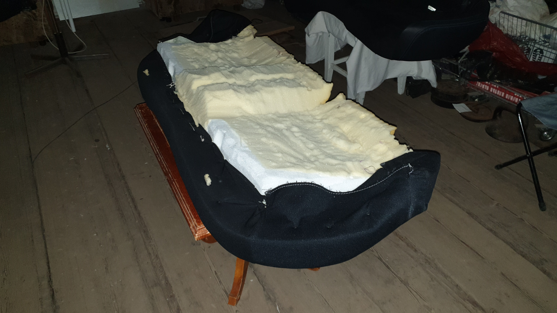

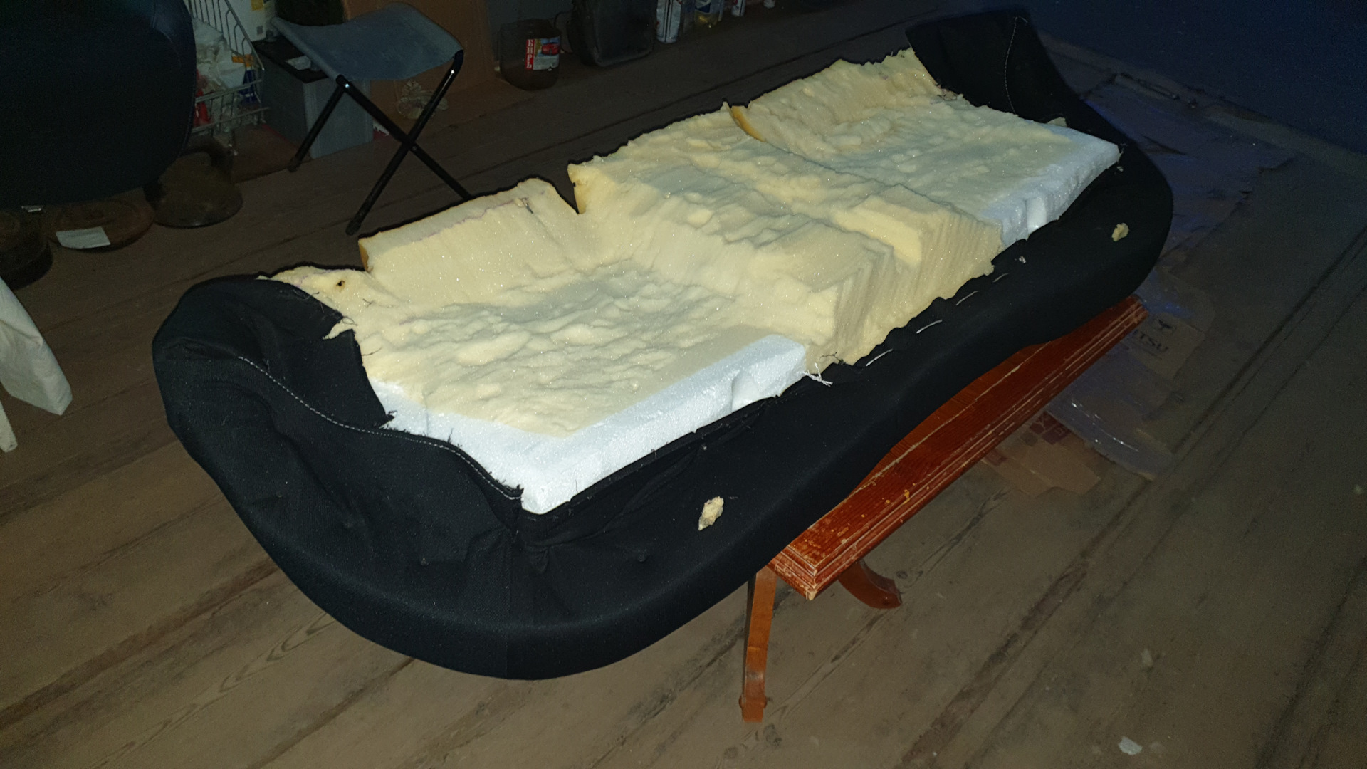

После установки передних, стало не хватать таких сидений сзади, искал долго, сначала нашел только обшивки, затем заказал на Дроме тканевое сиденье за 2000р, перекинул обивки и начался гемор с подгонкой. Спинка встала без проблем, а подушка от Леворга сантиметров на 7 тоньше нашей.
Родное сиденье не захотел перешивать, так как нравится именно форма Леворговской подушки, она глубже отформована и под коленями длиннее ну и на вид приятнее. Заказал на Дроме подушку от Форестера за 1000р, срезал с нее лишний поролон, чтобы сверху встала Леворговская подушка, обшил эту вставку ее же тканью и все встало как родное.

Привет, а фотки среза сидушки с другой стороны нет? А то я тоже играю сейчас в эту игру, и даже не знаю как правильно срезать старую подушку дивана, чтобы на нее поместился весь диван от Леворга…
p.s.
Подскажи плиз, как ты закрепил тот обрезок старого дивана к новому?

Привет, фотки только три нашел, но срезал по всей поверхности сантиметров по 7-8, насколько помню, постепенно.

А крепил между собой на стяжки пластиковые, сантиметров по 30 длиной, в тех местах, где за каркас из проволоки можно было зацепиться.
