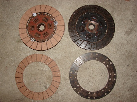

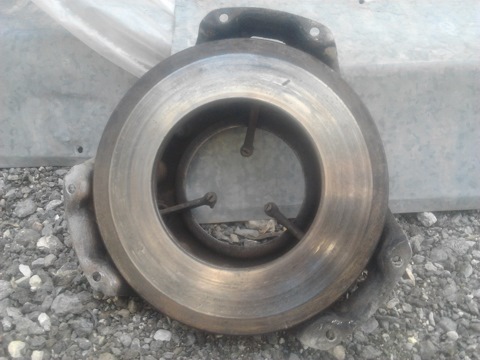

НО! Мне ненравилось сцепление: жёсткое, передачи не всегда включались. Первая передача не хотела включаться даже через вторую и продолжала адски хрустеть всеми шестернями.
Зачем издеваться над автомобилем и собой? Поменял сцепление на лепестковое. Всё теперь чётенько. Передачи заходят, как "домой" и никакого хруста. Да и сцепление мягче.

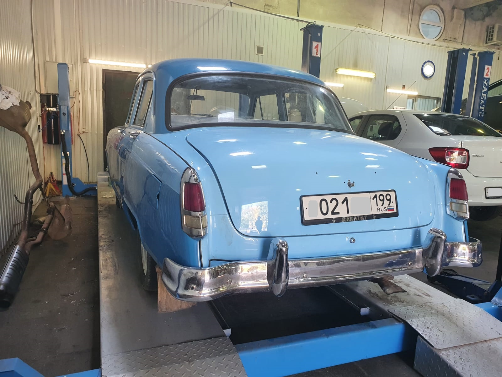

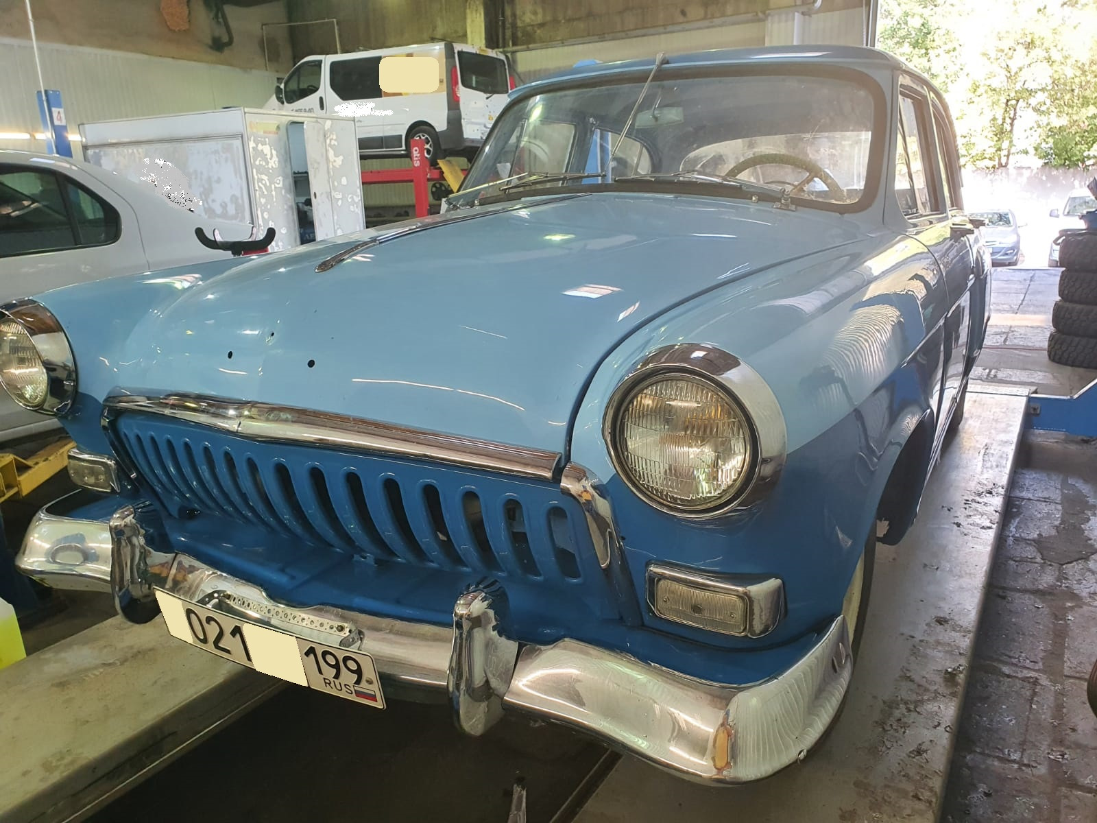

Ну а пока машина на подъёмнике, надо всё проверить ещё раз :
Номер надо поставить на родной кронштейн.
Задний номер будет квадратным. Это времяночка, чтоб доехать.
Надо немного поработать с передней подвеской: потерялись маслёнки — надо поставить, непонравился передняя левая тормозная трубка-поменяю с каждой стороны. Масло надо поменять, пока в сервисе… ну так, по-мелочам.

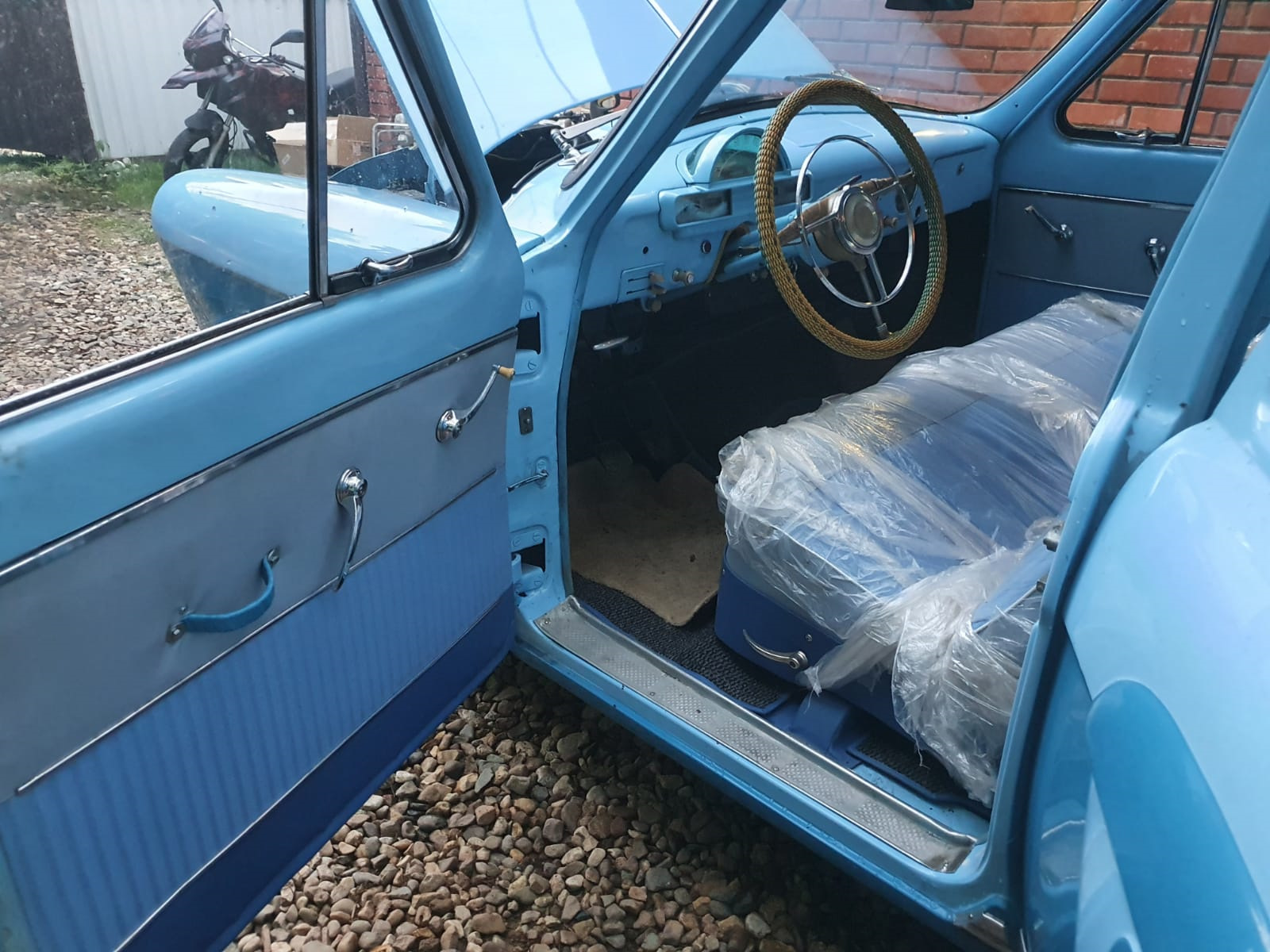

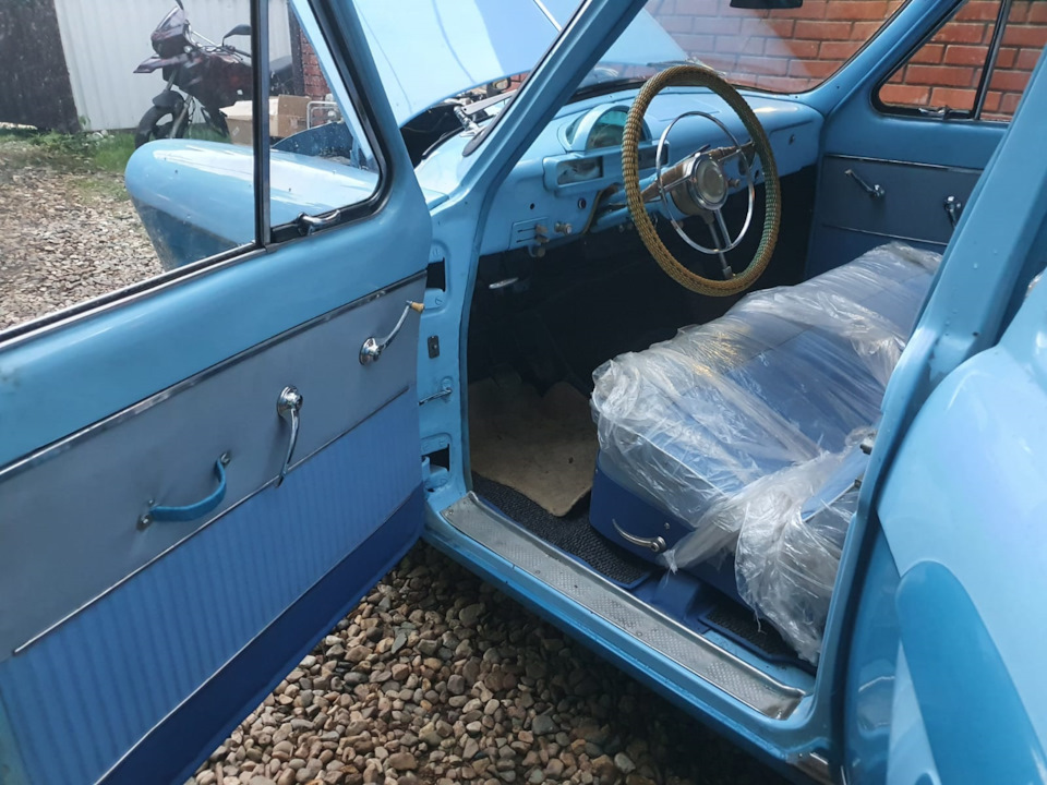

По салону : основное — основы дверных ручек:
Ибо вот так — ну не то:
Нехватает прикуривателя — надо поставить.

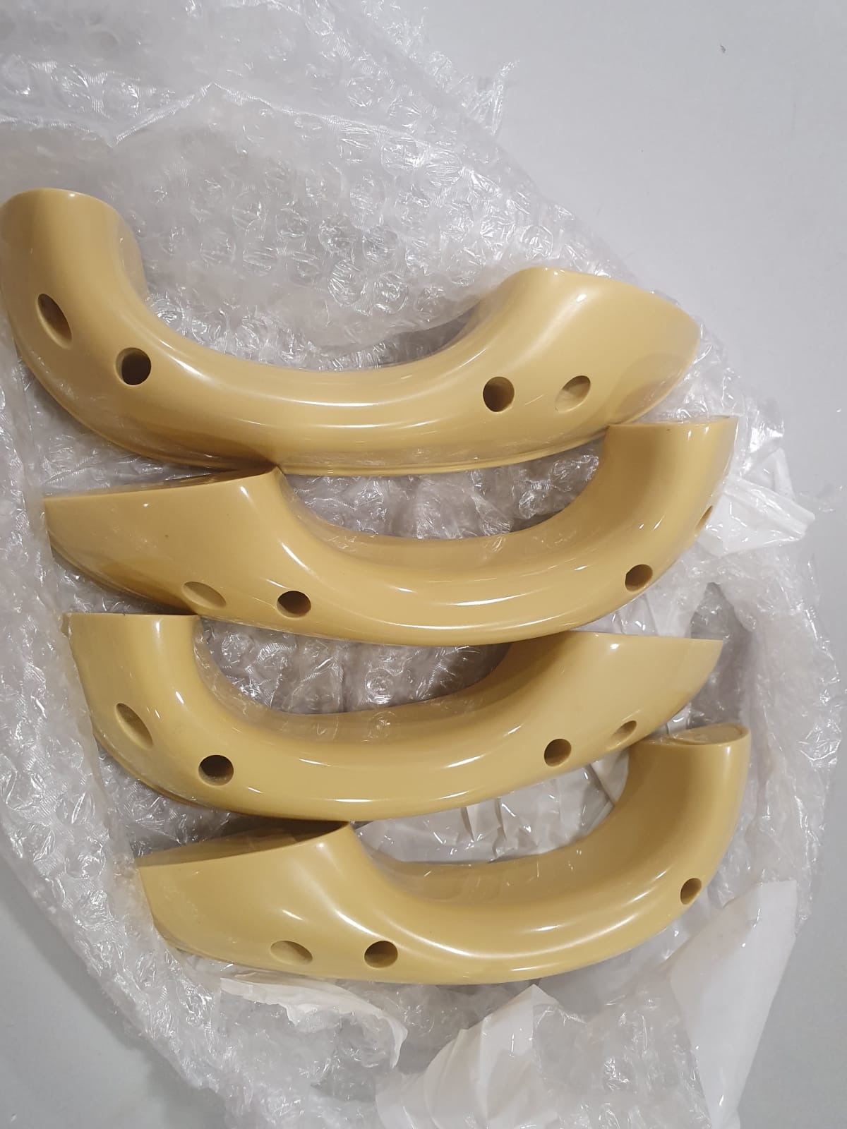

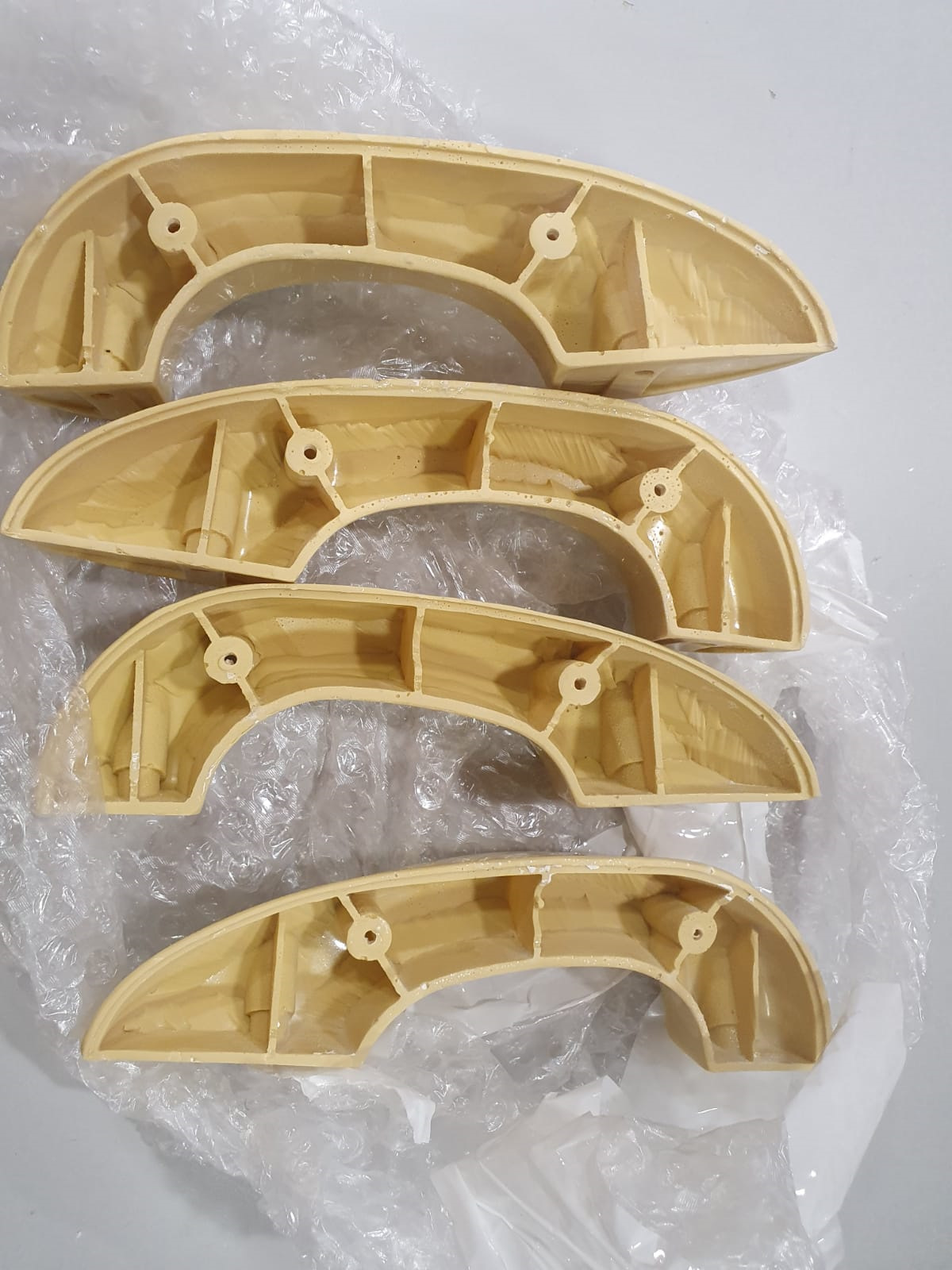

Ручки уже прикупил — новодел:
У меня есть, конечно, комплект родных в неплохом состоянии. Пока их оставлю на трёшку.

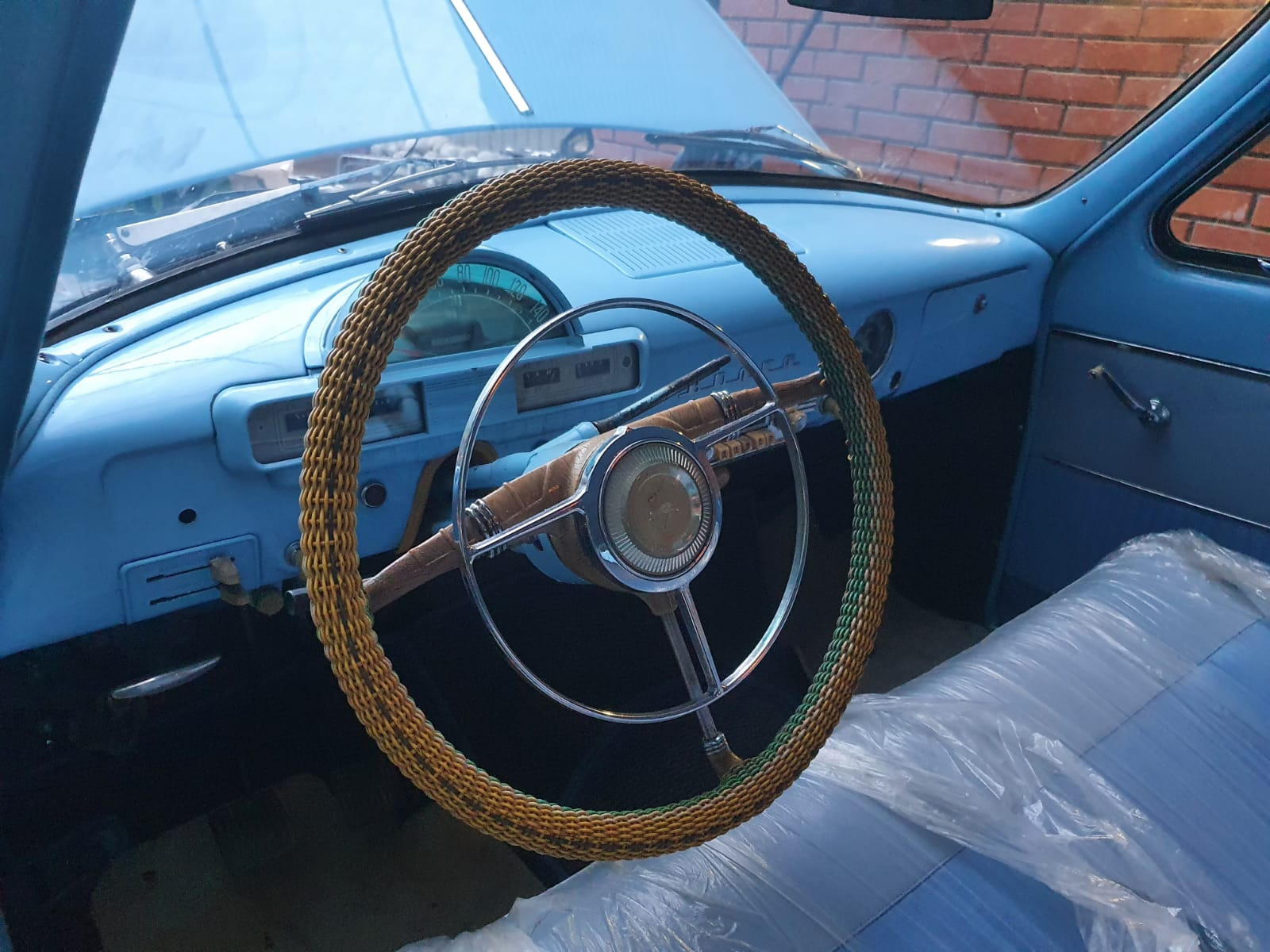

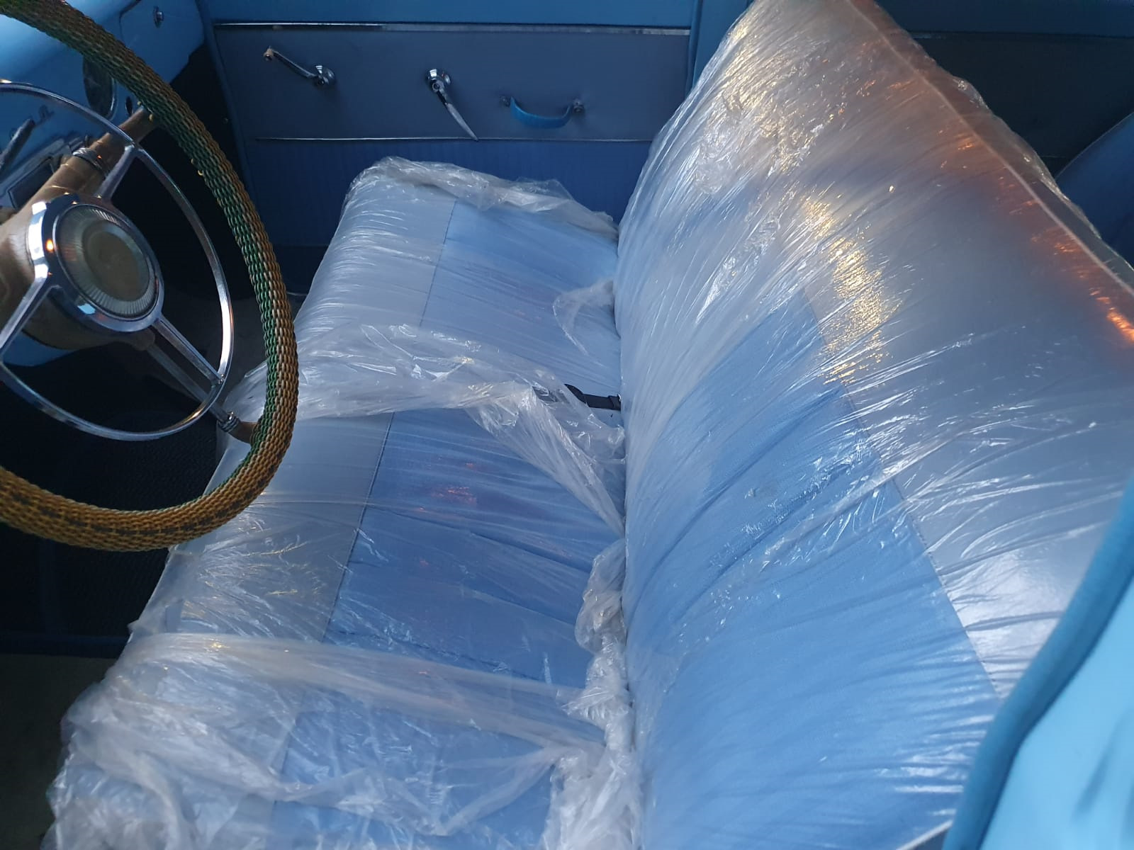

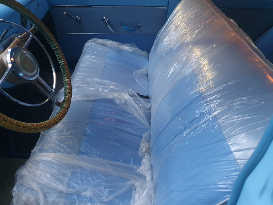

Руль пока решил оставить этот. Нравится в той оплётке)
Посадка и диван отличается от троечного. Ниже и мягче) Мне больше нравится)

Ну, удлинение штока рцс решает проблему недовыжима сцепления🤲🏼
Да. Но мягче его не делает…
Это да👌🏾
