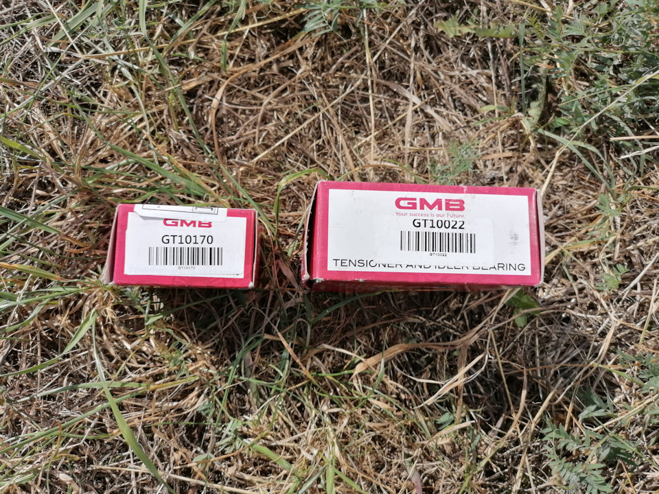

До этого было заказано в Avtoall:
1) ролик ГРМ обводной GMB, артикул — GT10170, цена — 385р;
2) ролик ГРМ натяжной GMB, артикул — GT10022, цена — 417р;
3) ремень ГРМ MITSUBOSHI, артикул — 105XR22, цена — 619р.
Наблюдение:
1) Ролики кстати в красной упаковке, японские. Такие еще не встречал. Нет люфта практически.
2) Ремень решил купить по рекомендации, куча народу ставит на д2 и все хорошо. Да и сам ставил на генератор итд, качество мне нравится.
3) Пружину я менял в прошлый раз, она как новая.

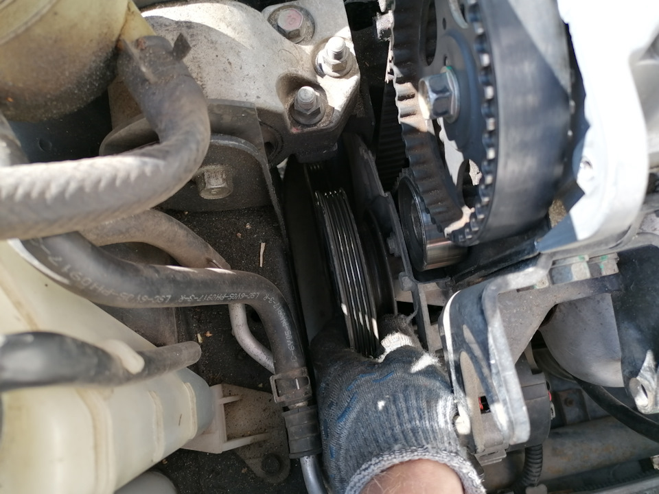

После же нам виден весь ГРМ. Откинув пружинку я начал смотреть оба ролика:
Он люфтил, и очень сильно, на видео видно и слышно:
Далее уже замена узла, настройка, проверка, еще раз проверка итд) Обязательно прокрутите ГРМ пару раз, промахнешься по зубьям и привет ошибка Р0342 — "Низкий уровень сигнала датчика распределительного вала". Было такое уже…
Болт шестерни коленвала закручивал динамоключом (ну его нафиг а то):
После замены проехался, ошибки нет, вроде едет. Пока свиста не слышал, надеюсь что нашел причину.
В прошлый раз ставил ролики Valeo PHC. Один нормальный, другой сильно люфтит — не советую к установке. Лучше уж тогда проверенный GMB или же SKF (например).

Да вроде и не похоже, все соответствует, качество видимо упало.
В скф лежат скф уж наверное
Заказал и я эти GMB, опа ещё та новый люфтит так что я сомневаюсь его ставить, а перечитал отзывов не мало, решил заказать на авось, так как хотел заказывать SKF, но некоторые писали, что под этой маркой приходил GMB.
У меня не люфтили, подделка может быть?
Сейчас все GMB с коробки с таким приличным люфтом, Я мнял ГРМ у меня стояли черные GMB, так у них люфт меньше чем у этих новых зеленых притом что черные прошли 50т+ Перезаказывал кучу роликов разных фирм Gates, Mando, NSK, SKF и INA вообще GMB лежали на всех приличный люфт особенно на натяжном, но вот попробовал LYNXauto так на нем нет вообще люфта ролик лежал с подшипником NSK

Пара моментов.
1. На фото, где трещётка — над ней изгиб тормозного шланга. Я бы увёл его вниз.
2. На последнем фото слева от шкива — это ролик кондея ? у меня он довольно прилично люфтит. Менять срочно, или ?
Та да, Но трещетка упиралась в дно стойки, норм все.
Да, не срочно. Если нет звуков никаких то можно поездить.
понятно, что ты не упёр бы трещётку в шланг :) всё же не первый день замужем :)
просто если сорвётся — то полетит как раз в шланг
