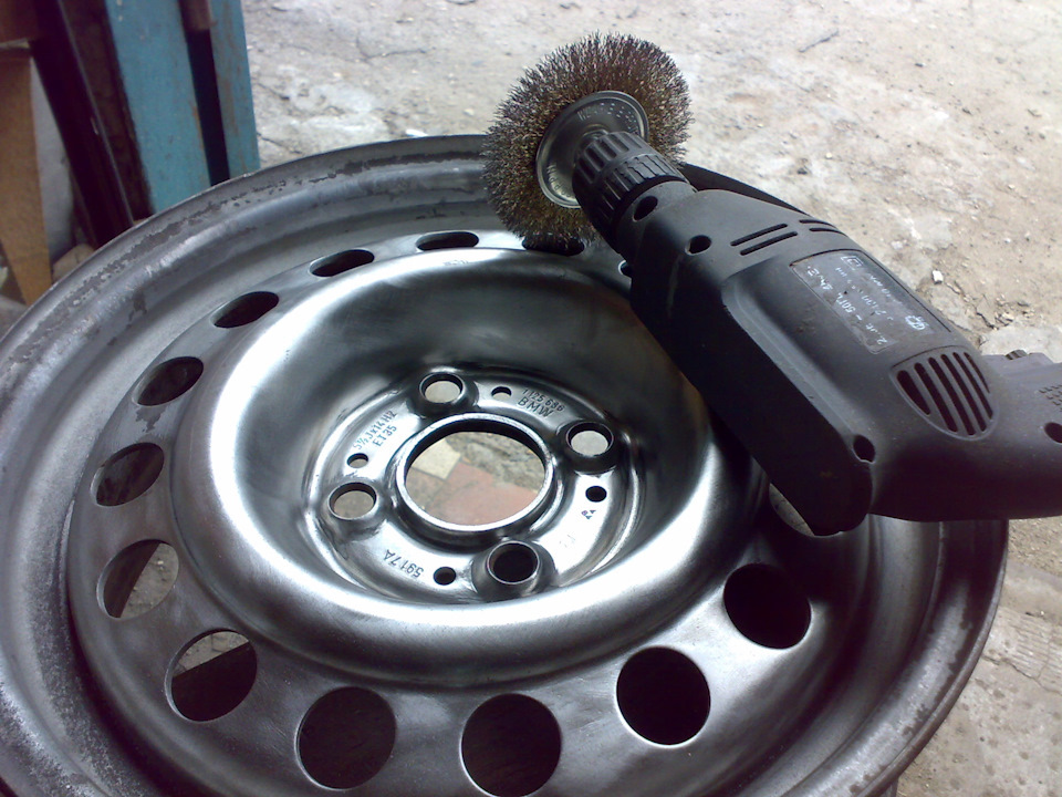

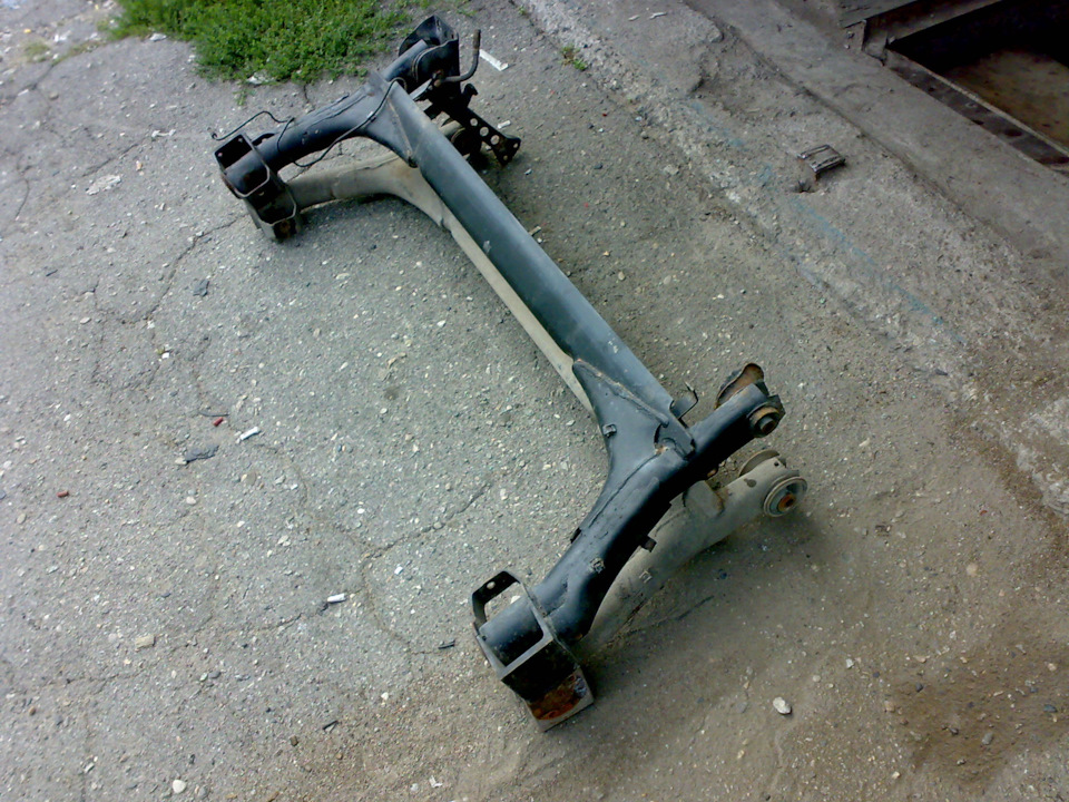

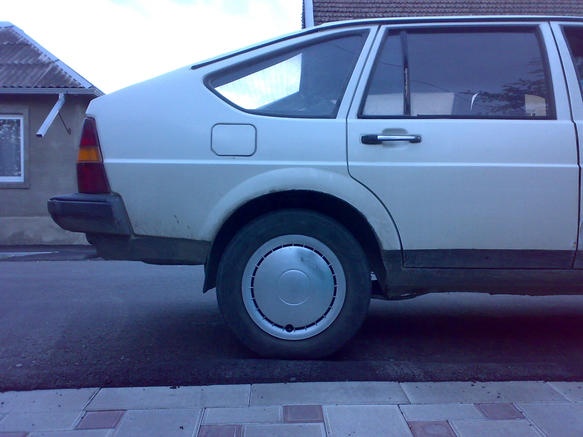

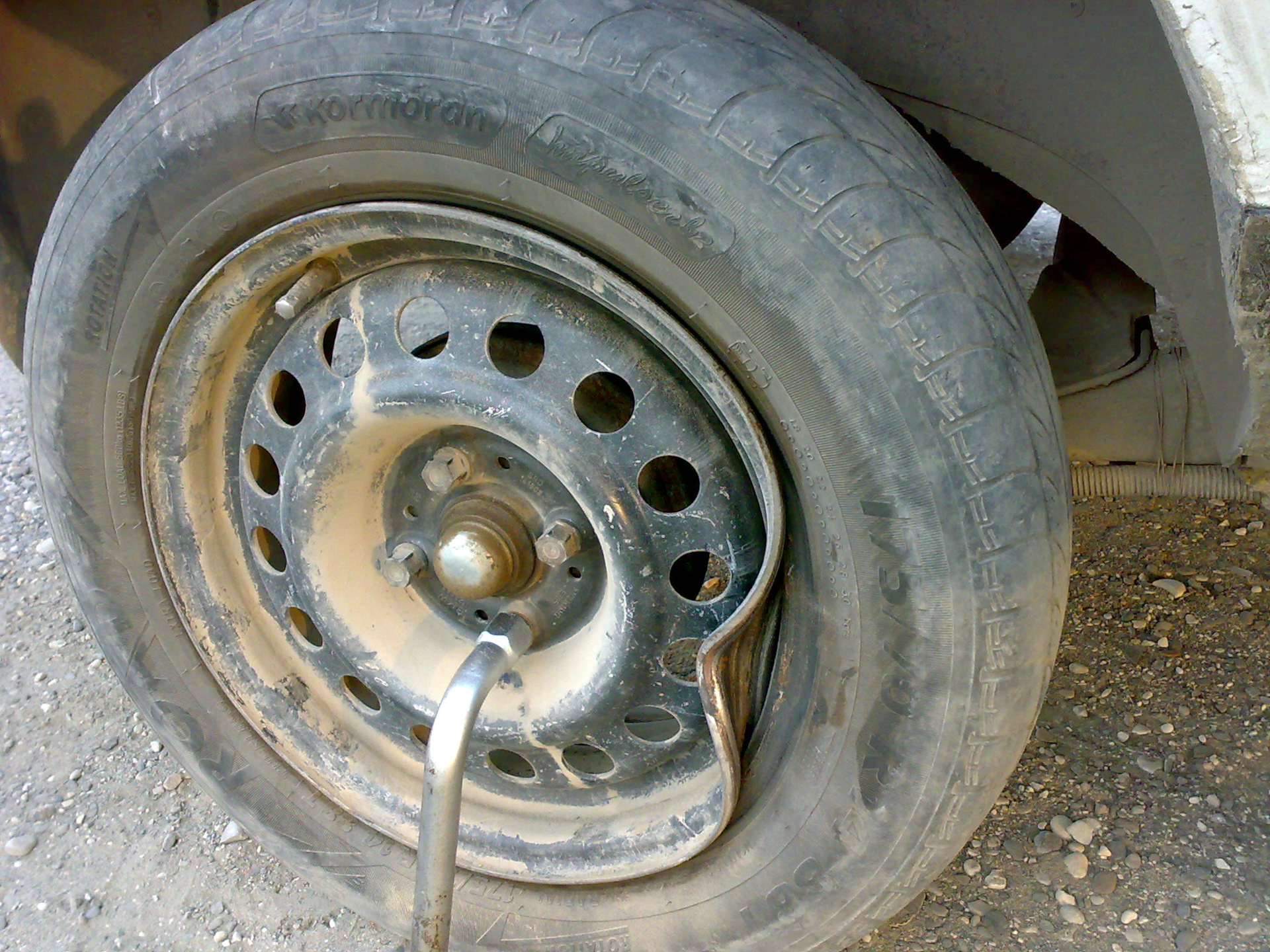

после покатушек там где надо ( и там где не надо )
возникают проблемки иногда

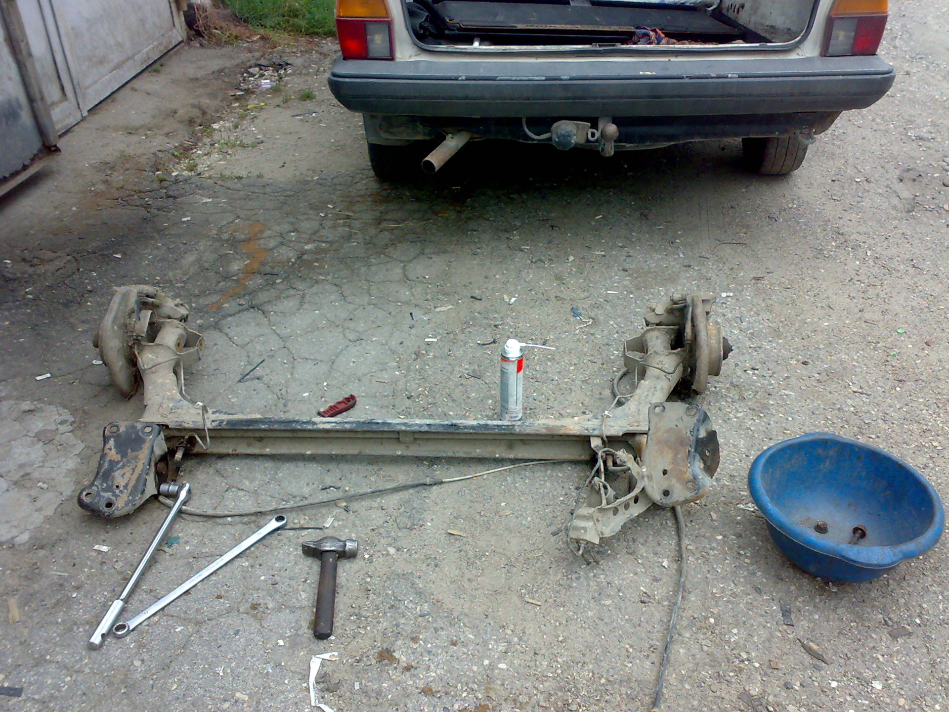

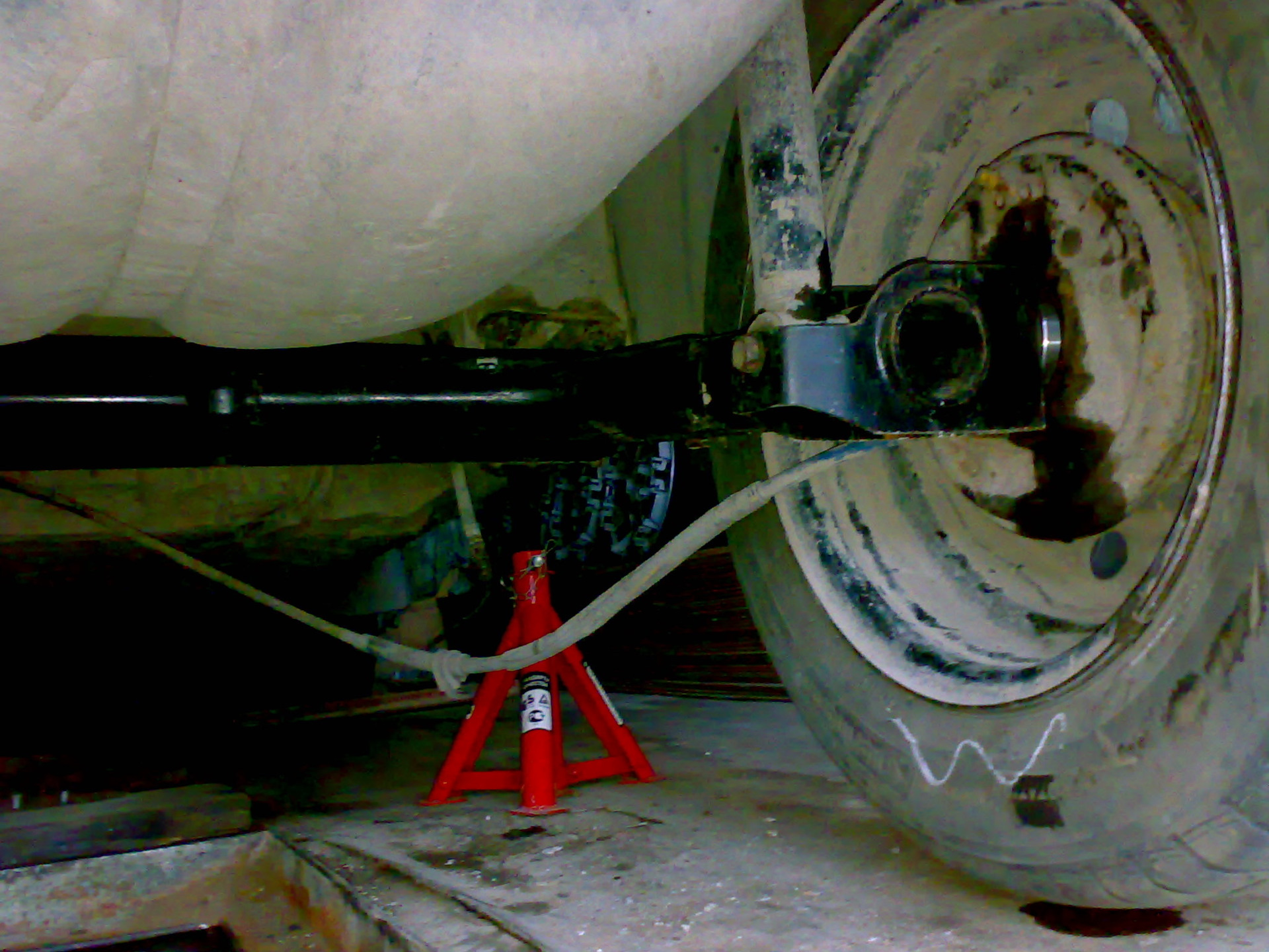

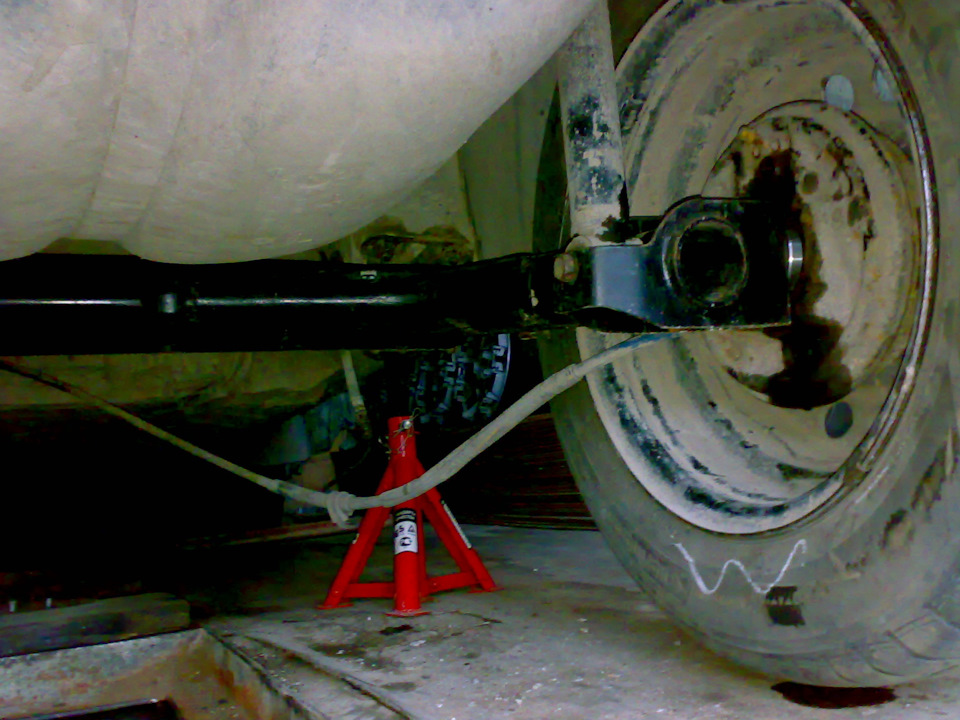

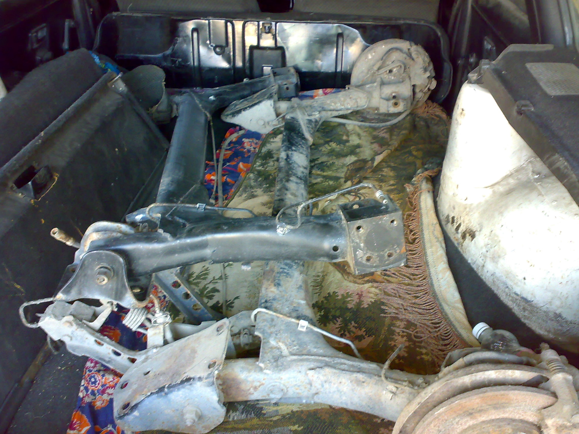

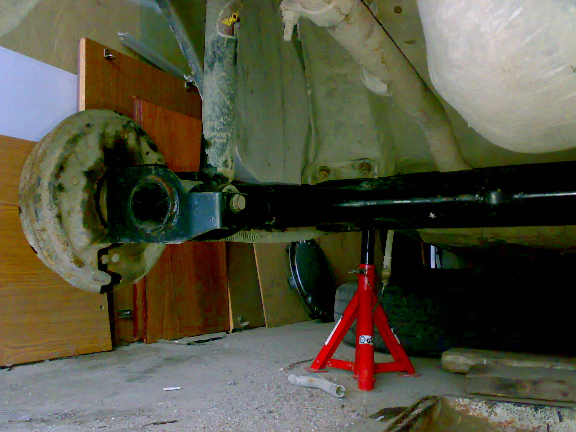

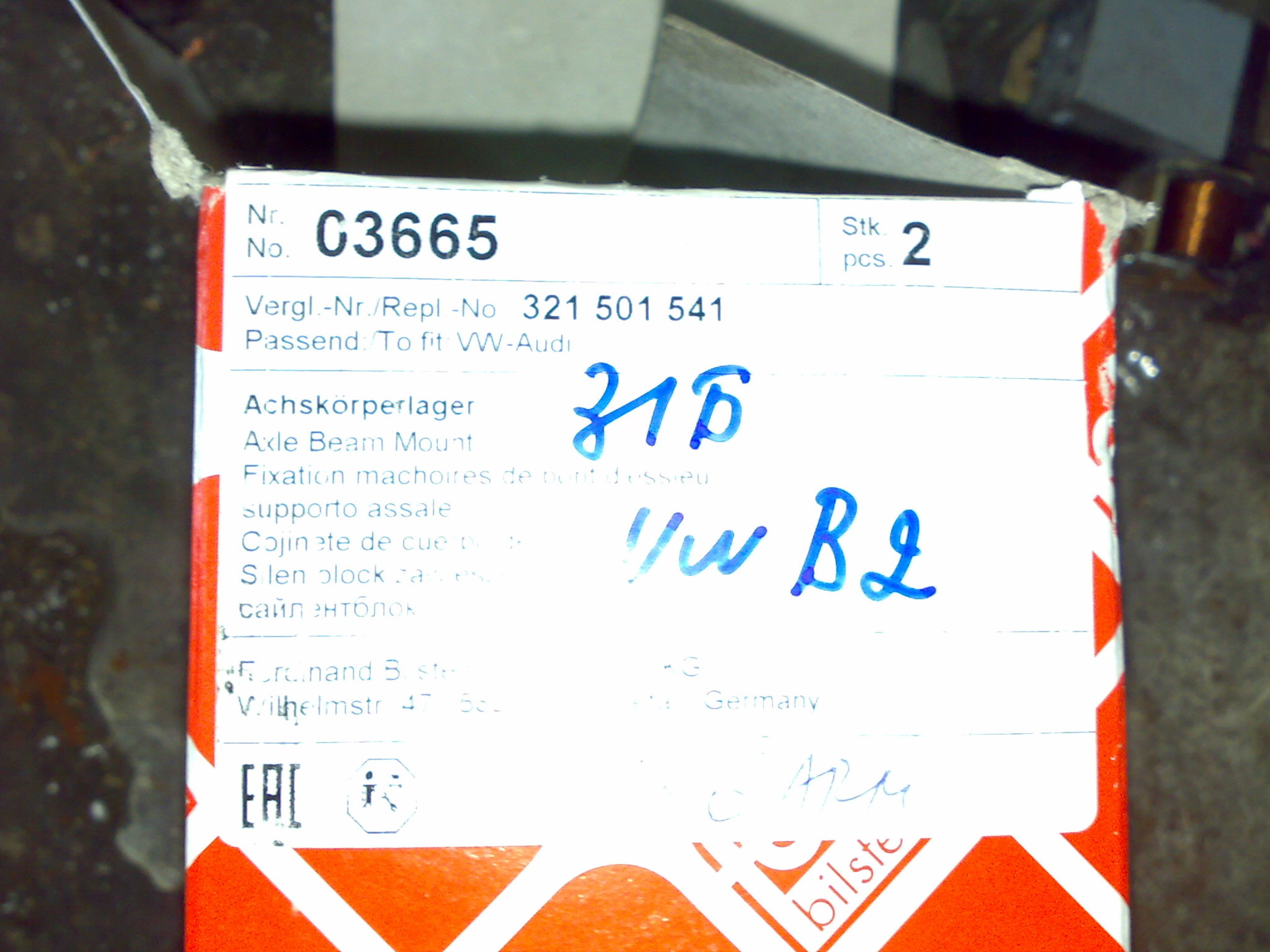

балка ушла на пару см, что не помешало крокодилу вернуться на базу, сходу прихватив запчасти для ремонта

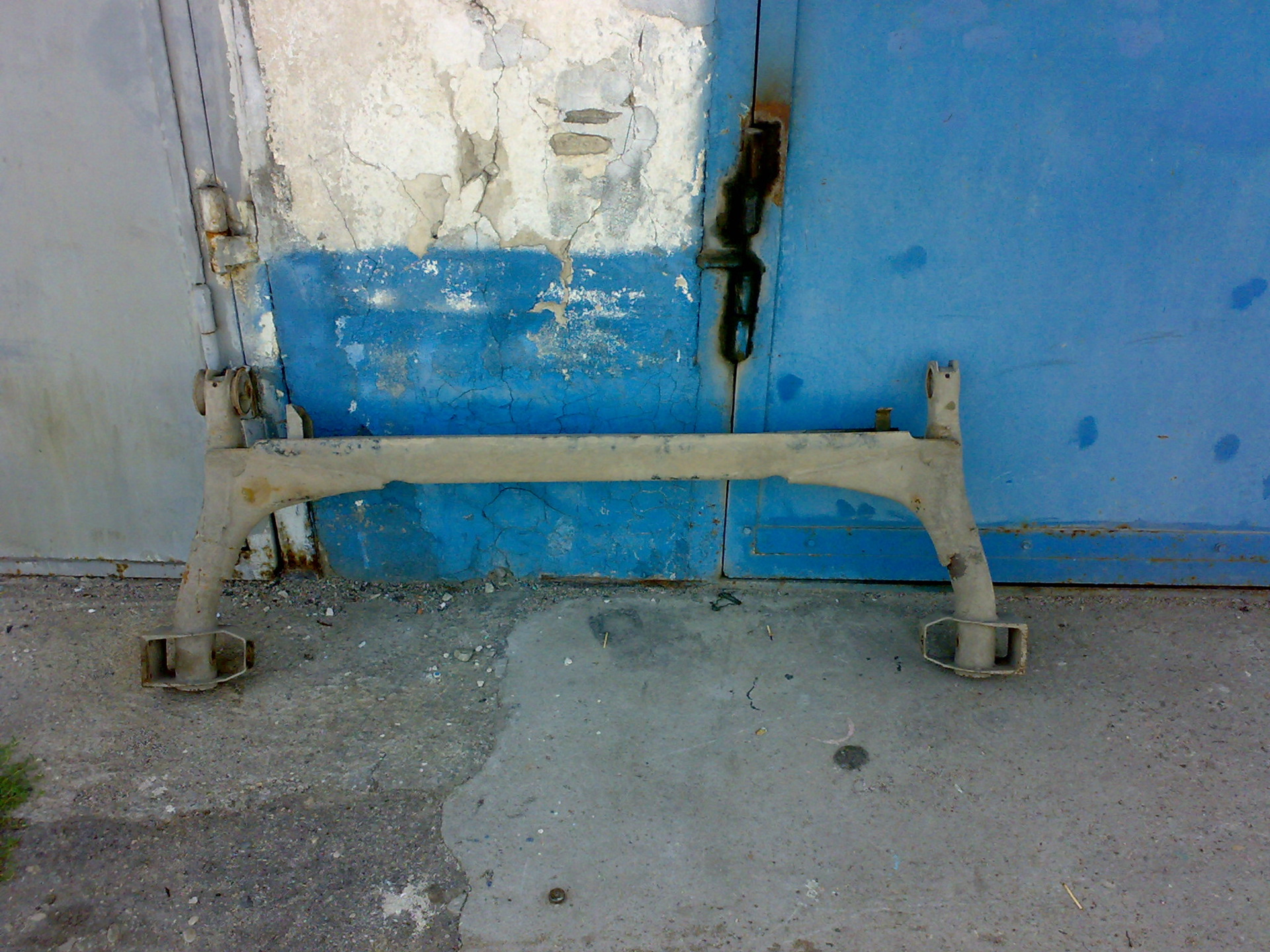

от пассата б3 вылет рычагов больше на пару см .
от безвыходности можно и ее поставить, но это не наш метод
а от Гольф 2 оказалась идентична, только сайлентблоки поменять на нужные
Запчасти на фото: 321501541
втыкаем на место
кривую выкидываем
вот теперь можно и дальше виноград воровать )

Диск будешь править ? Родной, небось, 57,1
отрихтовал, и даже опять там же проверил на крепость .
проблем нет ))
Я по всей Москве именно такие на гольфа собирал два комплекта по одному — два, 16 отверстий, 38 вылет, и родные колпаки к ним. Блин, надо было БЖ гольфа оставить полностью. Приятные воспоминания связаны с этим автомобилем
фв слабоваты диски .
у меня от БМВ и вылет 35 .
рихтовальщик сильно матюкался, когда из квадратного круглое делали — металл крепче намного

Ну ты даешь! Так диск вмять это и скорость и яма не хилая была
это не яма .
и удар был в лоб диску ( а не снизу )
цапфа и балка тоже не выжили
Нихрена себе… диск пугает аж.
И какой терпеливый-то Крокодил!
И ты!
не боись .
так диски ушатывать не в первый раз ))
чем не внедорожник?

Нечего себе удар был ! И резина не пострадала ?
целиться надо правильно .
мне не хватило буквально 1-2 см, резина просто вбок ушла и все в диск пришлось .
удар не снизу а прямо в лоб достался

Так вот куда деваются балки от гольф2)
ясное дело .
она еще и на Коррадо подходит, от Джетты со стабилизатором например ))
Как это выкидываем, а на металлолом сдать?
пусть бедствующие соседи сдают .
