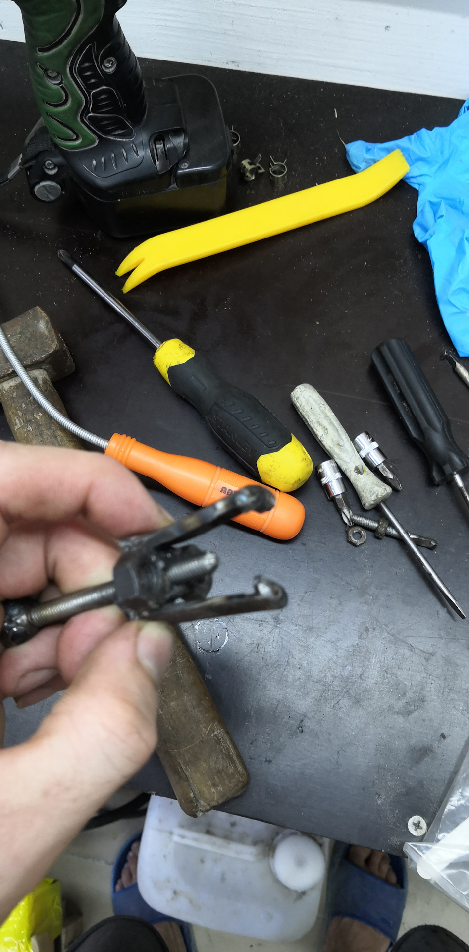

Появилось шуршание, когда поворачиваешь руль. В движение практически не слышно, а если музыка играет, то вообще тишина. Но когда крутишь на месте, то неприятно очень слушать этот звук — бесит прям. Заказал ремкомплек на емех. Номером детали кто-то поделился, даже не помню кто — это было не на драйве. Процесс не снимал, руки грязные были, да и забываю это делать.

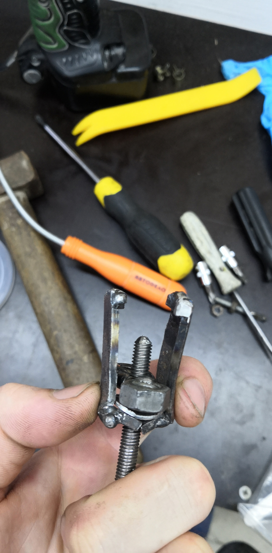

По времени, если есть чем работать(самое главное съемник, которого у меня не было), занимает минут 30. Но без съемника подшипника это время увеличивается. У меня заняло больше, так как нужно было изобрести то, чем снять подшипник с вала и там это сделать не просто, места мало и сильно не разгуляешься. Но все получилось и ЭУР теперь не шуршит и это радует, что все не напрасно.
С завода стоял подшипник производства Китай, новый пришёл — Тайланд. Я вымыл из него смазку бензином, продул и забил хорошей смазкой в которой уверен, а то там смазка непонятного происхождения.

Два съемника сломал, но так и не смог сегодня вытащить подшипник. Заказал еще съемник, как придет буду еще пробовать.

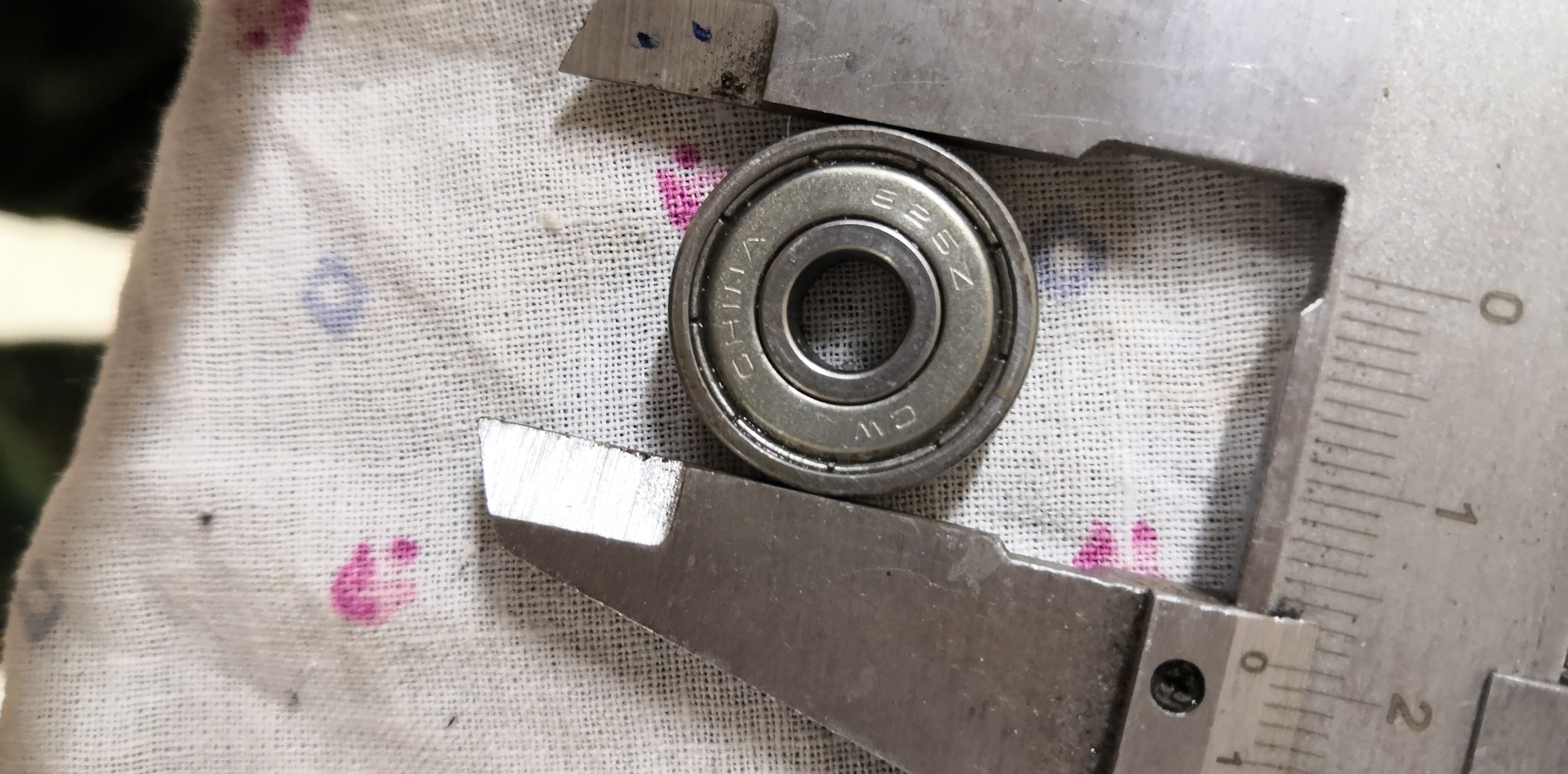

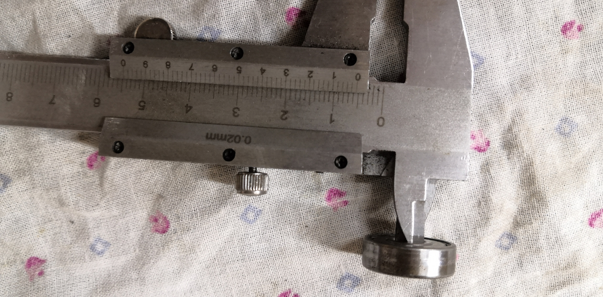

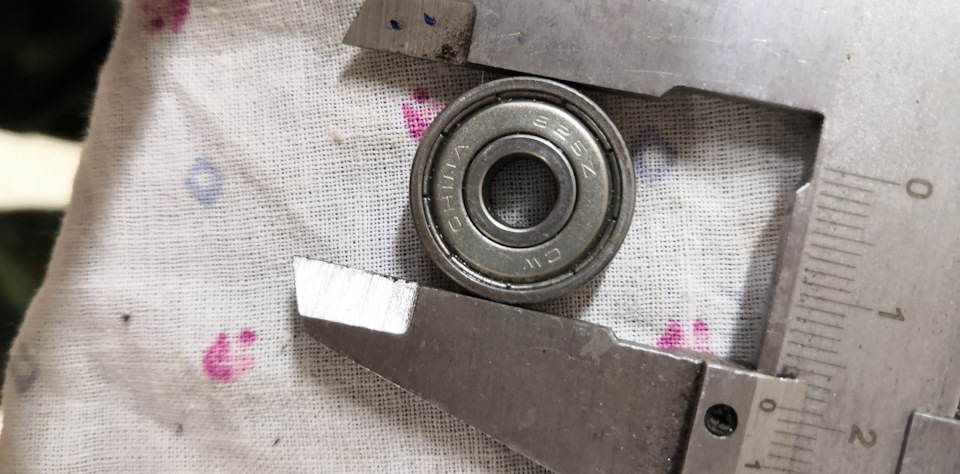

Подскажи плиз размеры подшипника, хочу подобрать сам, чтоб не ждать пока привезут.
Сегодня буду в гараже и если не выбросил, то сделаю
круто, очень жду размеры

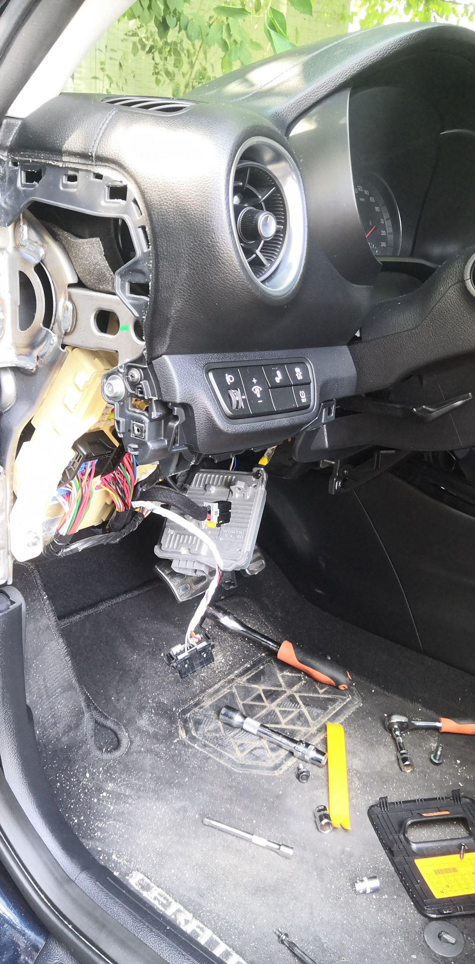

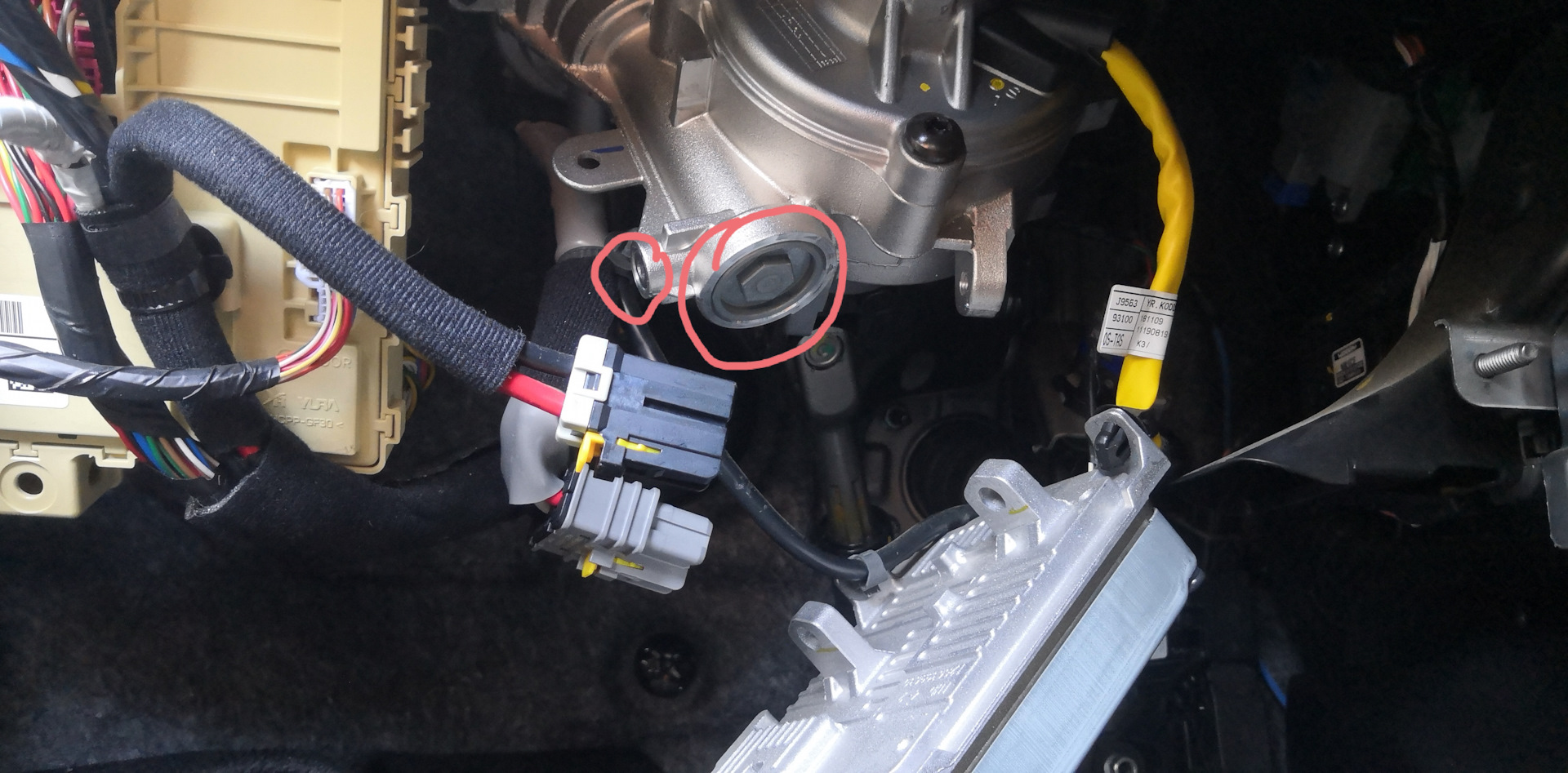

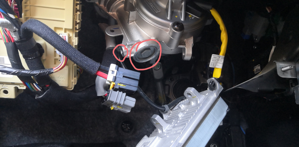

Сложного вообще ничего. Снял боковину панели, потом пластик под рулём. Дальше блок ЭУР — он на двух болтах и все в доступе. Потом открутит боковую пробку под шестигранник м5, магнитом достал пружину и шплинт. Затем открутит байку подшипника головкой на 16 и все.
Сам вал на который одет подшипник не вынимали? Получается большую гайку открутили под которой подшипник и прям на месте сняли подшипник?
цены на съемник и пресс сказочные.
Я так же охренел. По этому делал съёмник из того что было, а обратно аккуратно, головкой на 8 забил его, главное бить по внутренней обойме
Да на месте.

Отметил то, что нужно открутить
