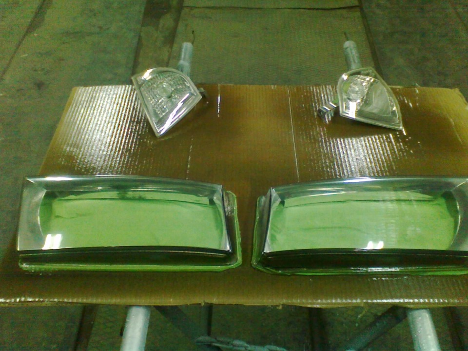

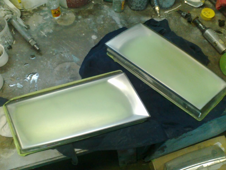

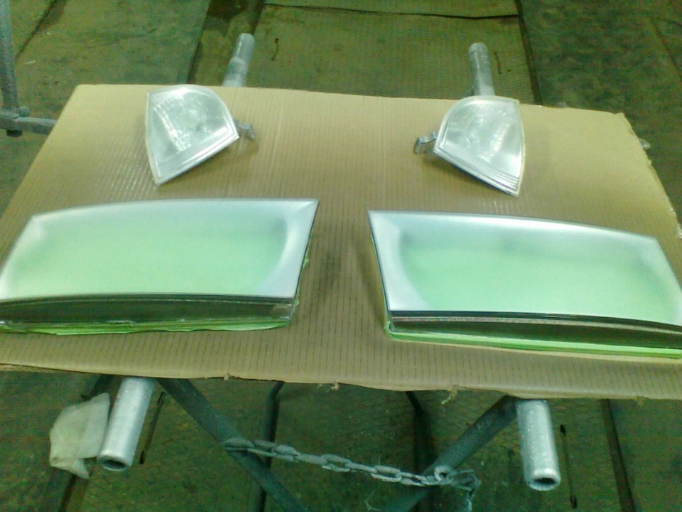

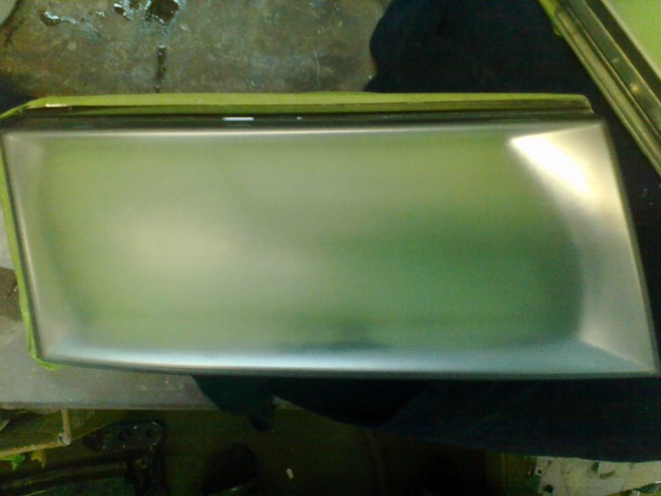

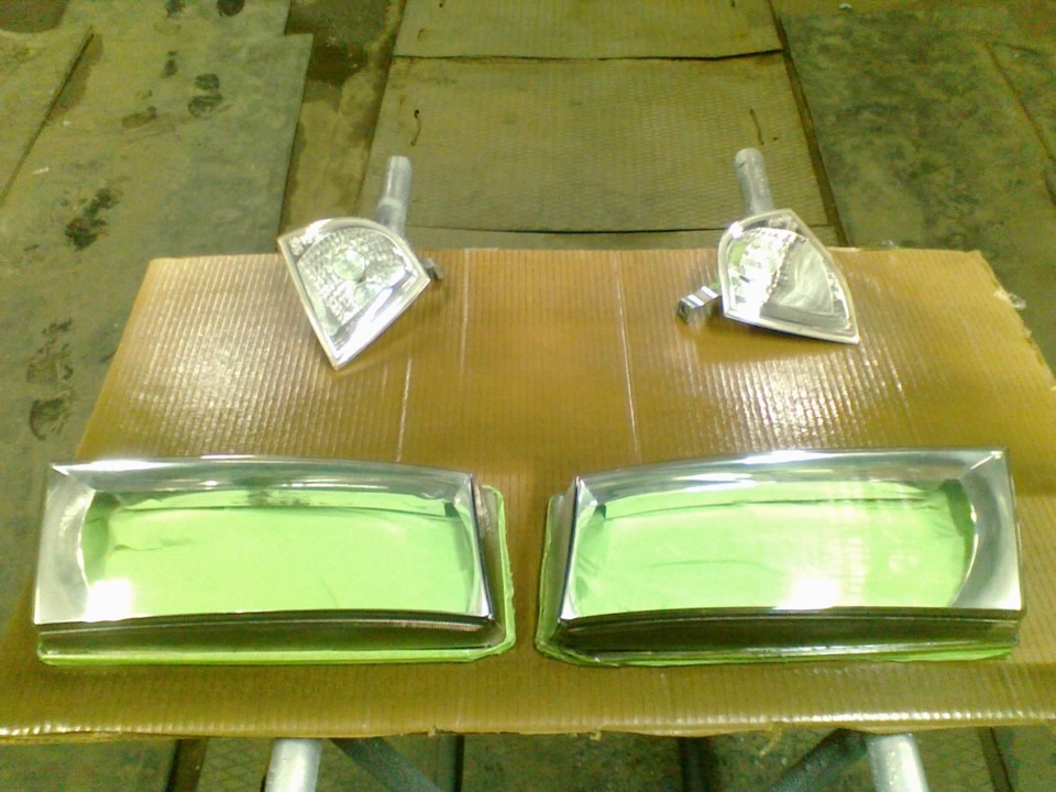

Дело не такое уж и трудоемкое, как казалось бы на первый взгляд.
Все просто:
" Шкурим орбитальной машинкой ! "
1. Шкурим 320 риской, сбиваем заводской лак и раковины от камней.
2. шкурим 500 риской с водой, перебиваем риску.
3. шкурим 1500 риской с водой, перебиваем риску.

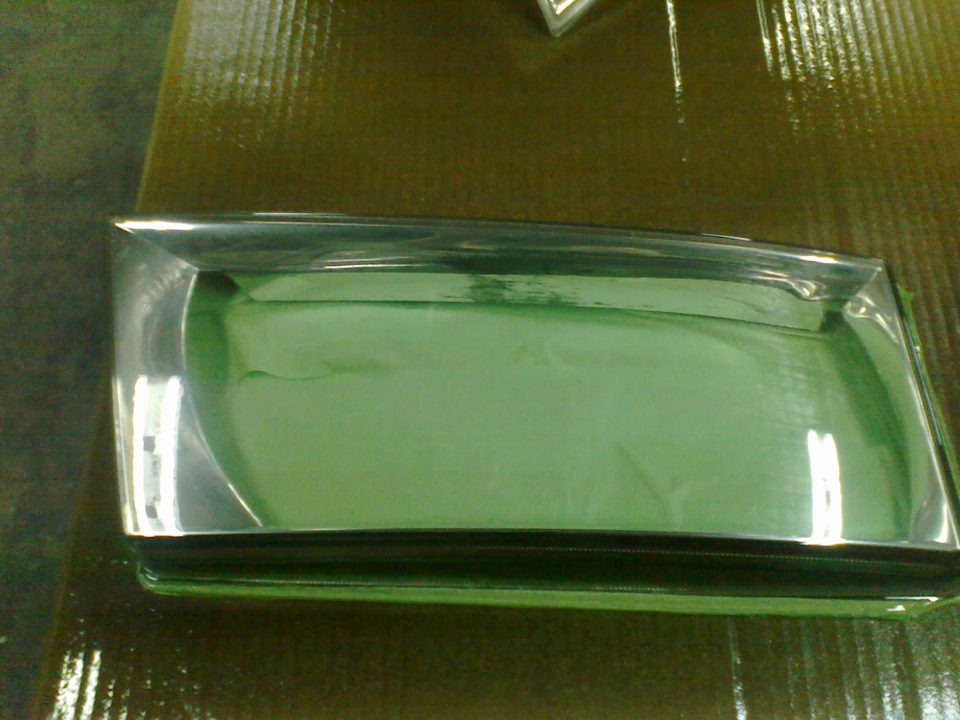

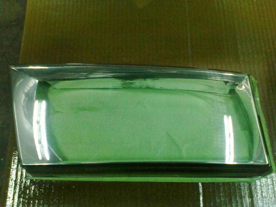

4. Покрываем лаком, в моем случае это "Duna" (керамический лак),
в лак добавлял краску super black совсем чуть-чуть, для затемненности.
5. наслаждаемся результатом.)
P.C: не вздумайте в ручную шкурить 320 риской, начинайте с 500, иначе фары испортите.
Орбитальная машинка с 320 кругом дает 640-ю риску. Самое трудное снять штатный лак.
Всем спасибо за прочитанное, надеюсь информация понятна и полезна для шкодоводов) и любителей любого другого автотранспорта).
