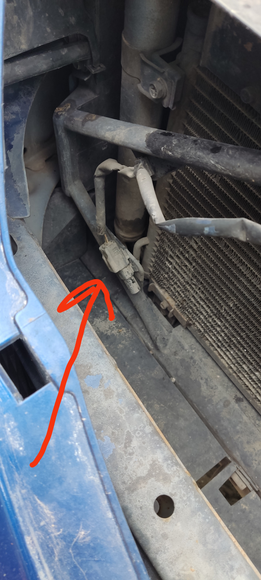

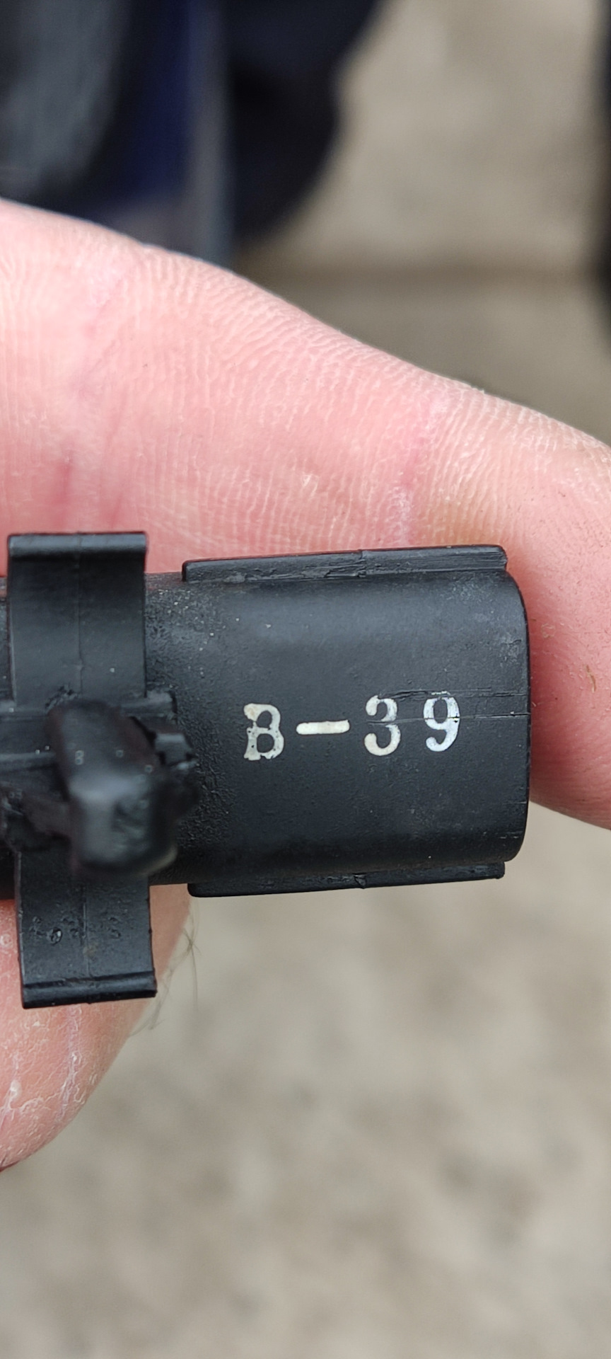

Всем добра. Собственно вопрос о датчике температуры за бортом. Он отвечает за показания температуры на бортовике или ЭБУ тоже с него считывает показания для работы двигателя.После коррпектировки форсунок выскочила ошибка по нему. ( Р 2227) Ошибка скрытая, чек не горит. При работе двигателя ошибки не дает.При снятии датчика, ошибка тоже не появилась. Если это только датчик для показания температуры на бортовике, значить можно на него забить. если он подвязан к ЭБУ, надо менять. В этом и вопрос.

Подключил мультиметр и показало 14.1. Подсоединил датчик температуры и показания остались такие же 14.1
Значит либо мертвый он как ты и предполагал, либо температура на улице не жаркая.

Этот датчик к управлению мотором не имеет отношение. У мотора есть ДАД, ДМРВ и кислородник для коррекций и работы. Температуру воздуха он и так знает по дмрв
Информацию принял. Смутило то, что появляется ошибка после того как сделаю корректировку по впрыску.
