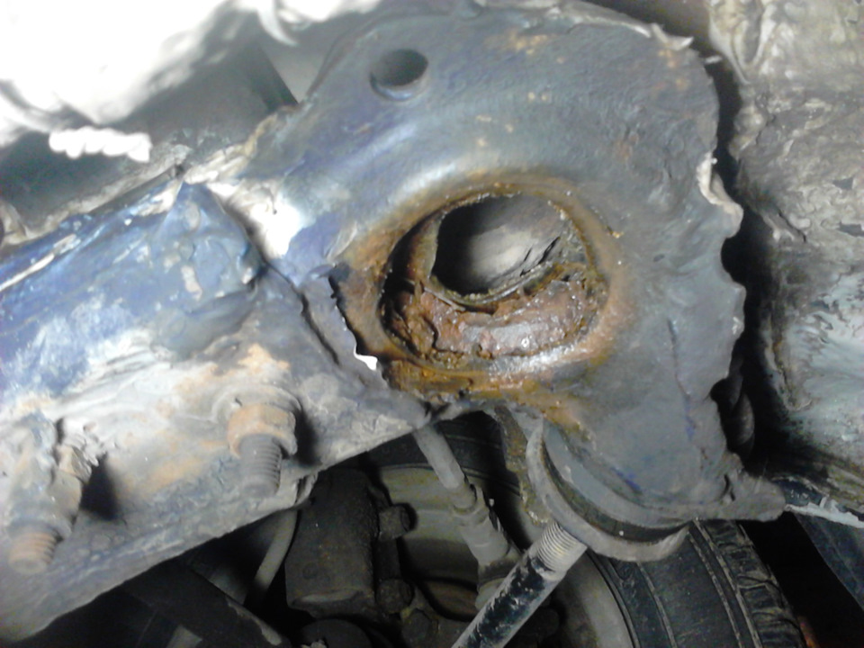

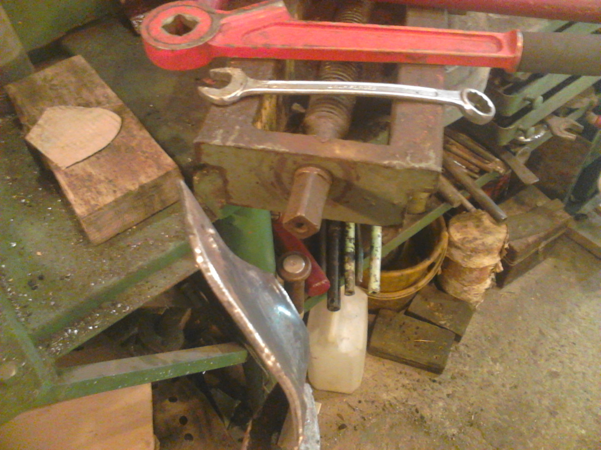

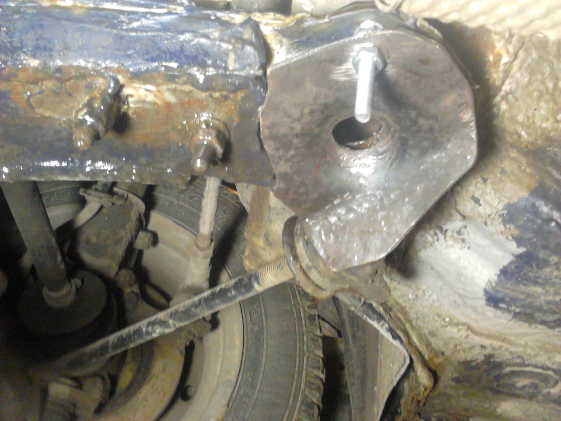

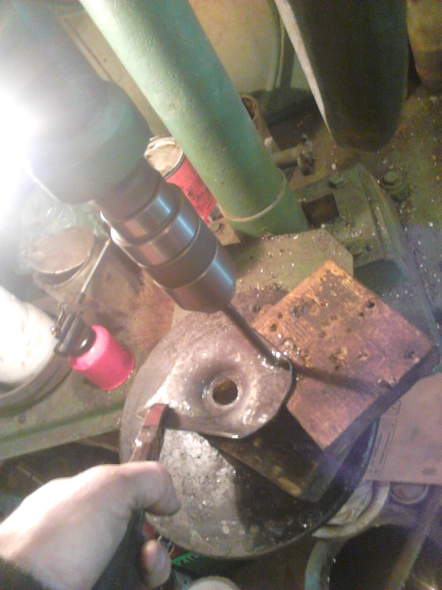

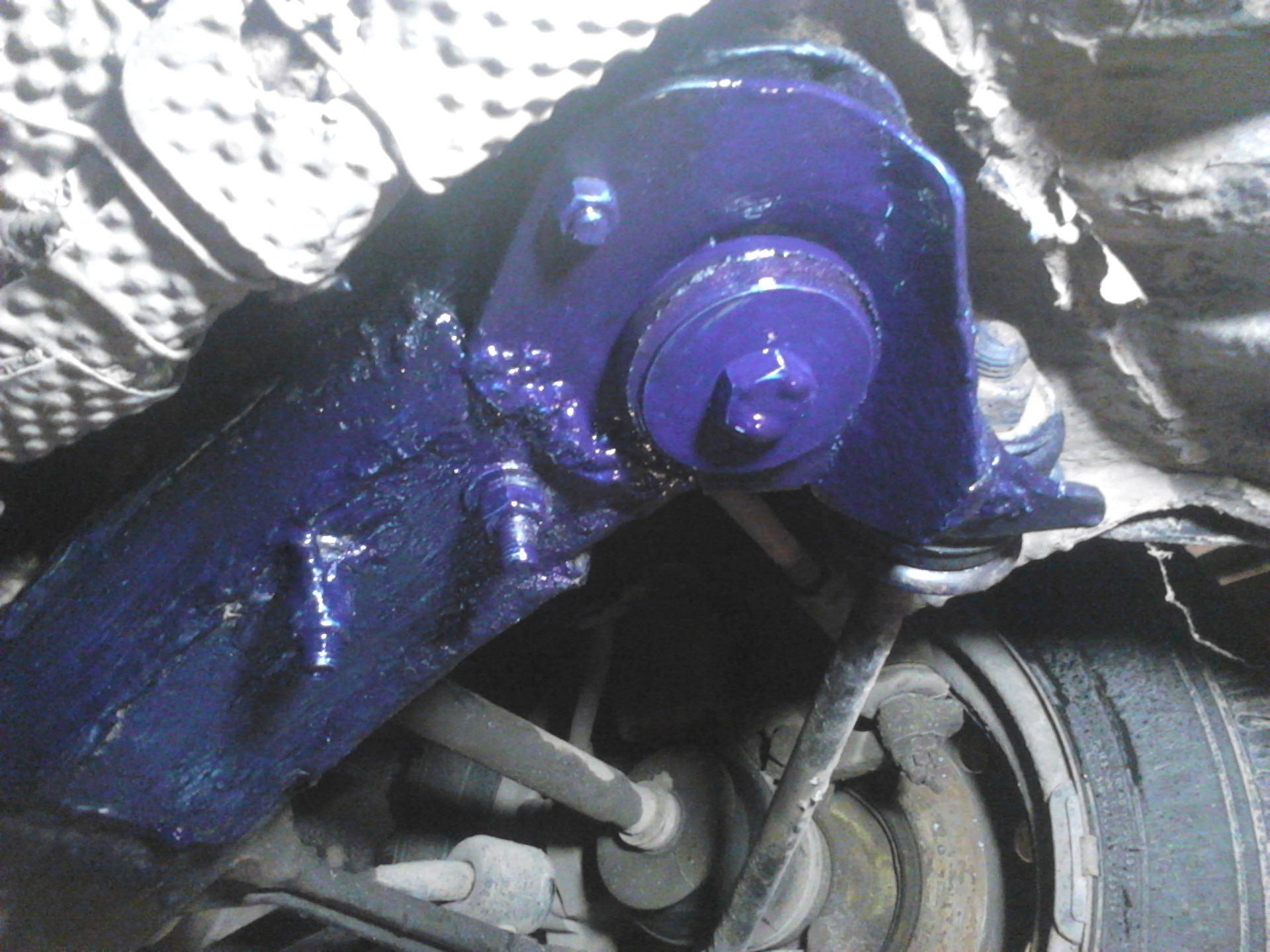

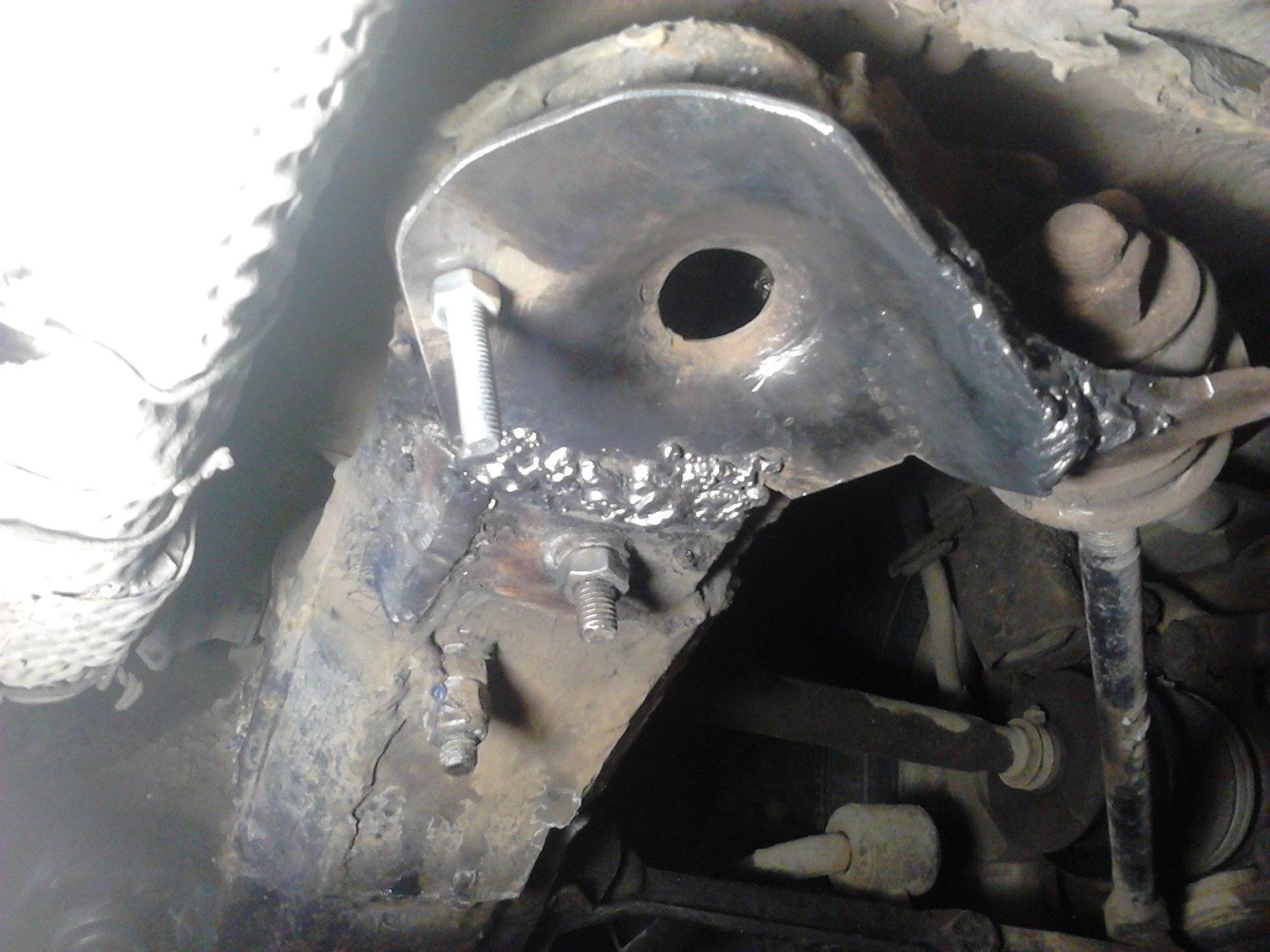

Здраствуйте уважаемые почитатели автомобиля ока!

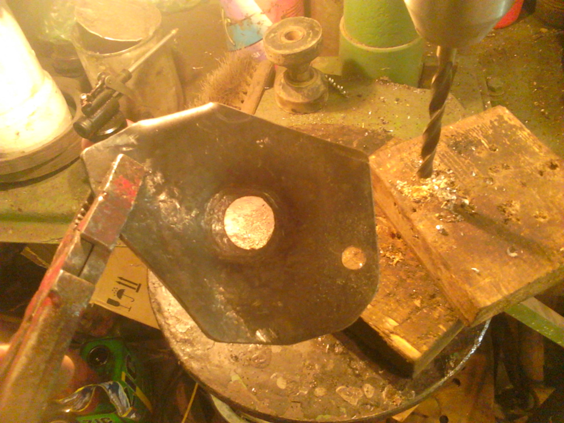

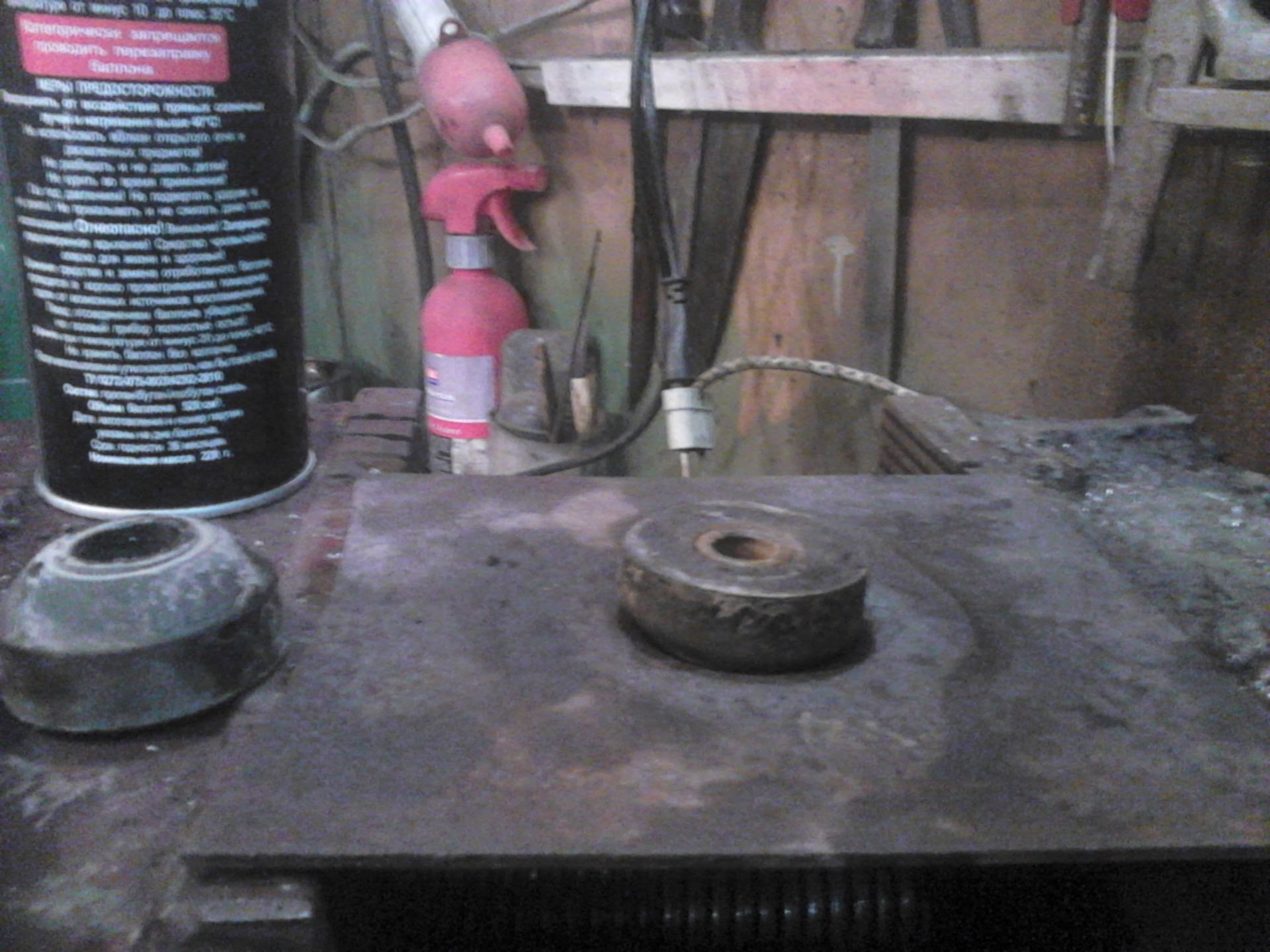

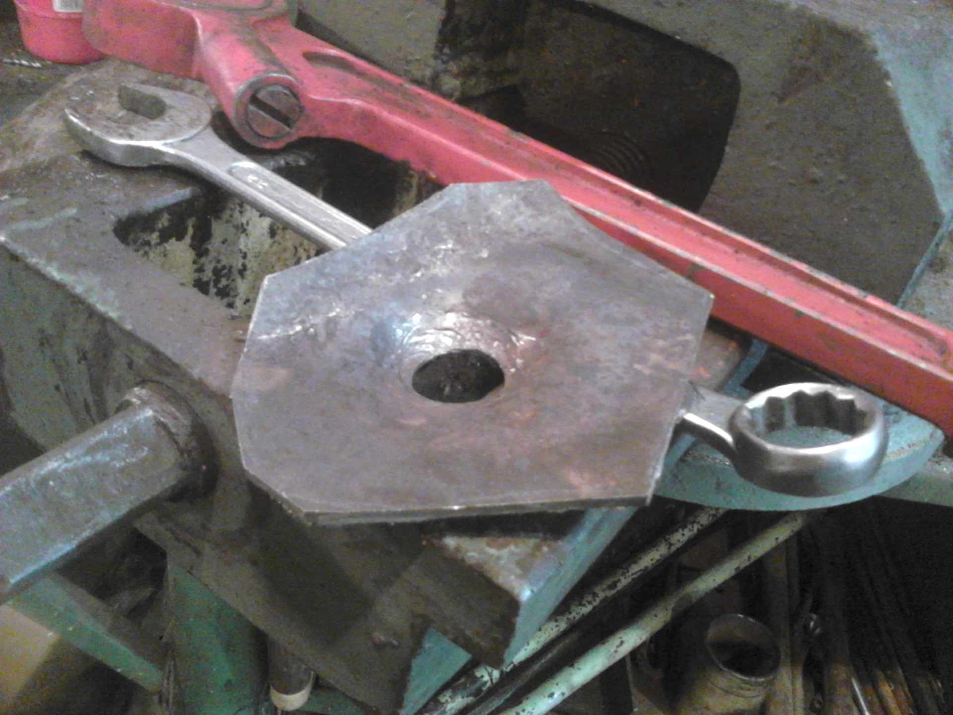

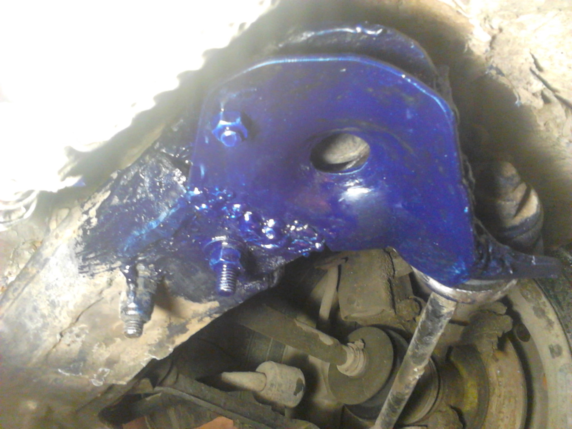

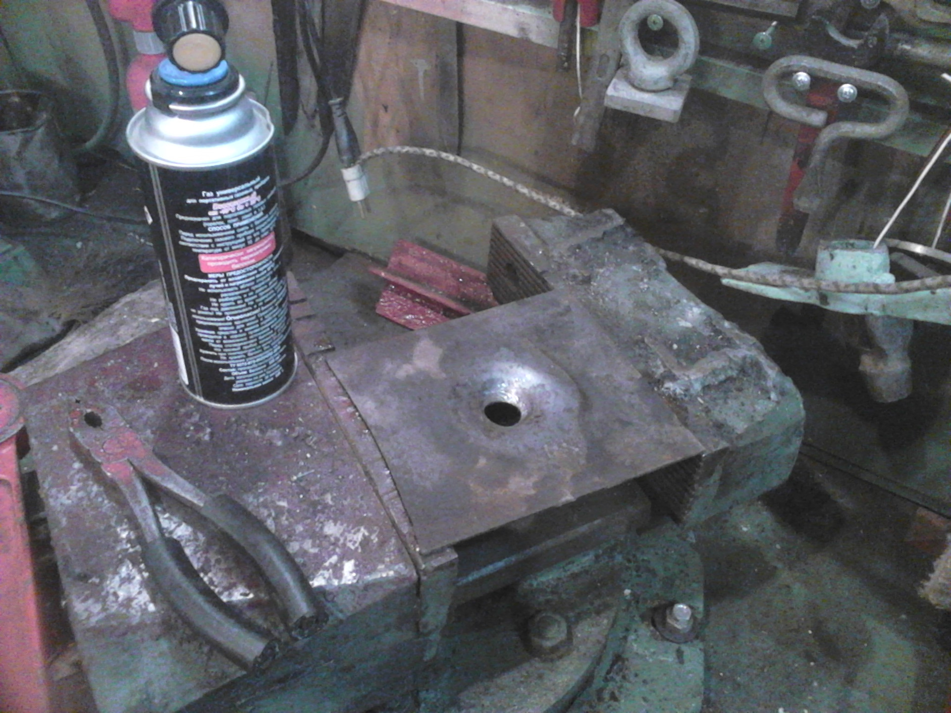

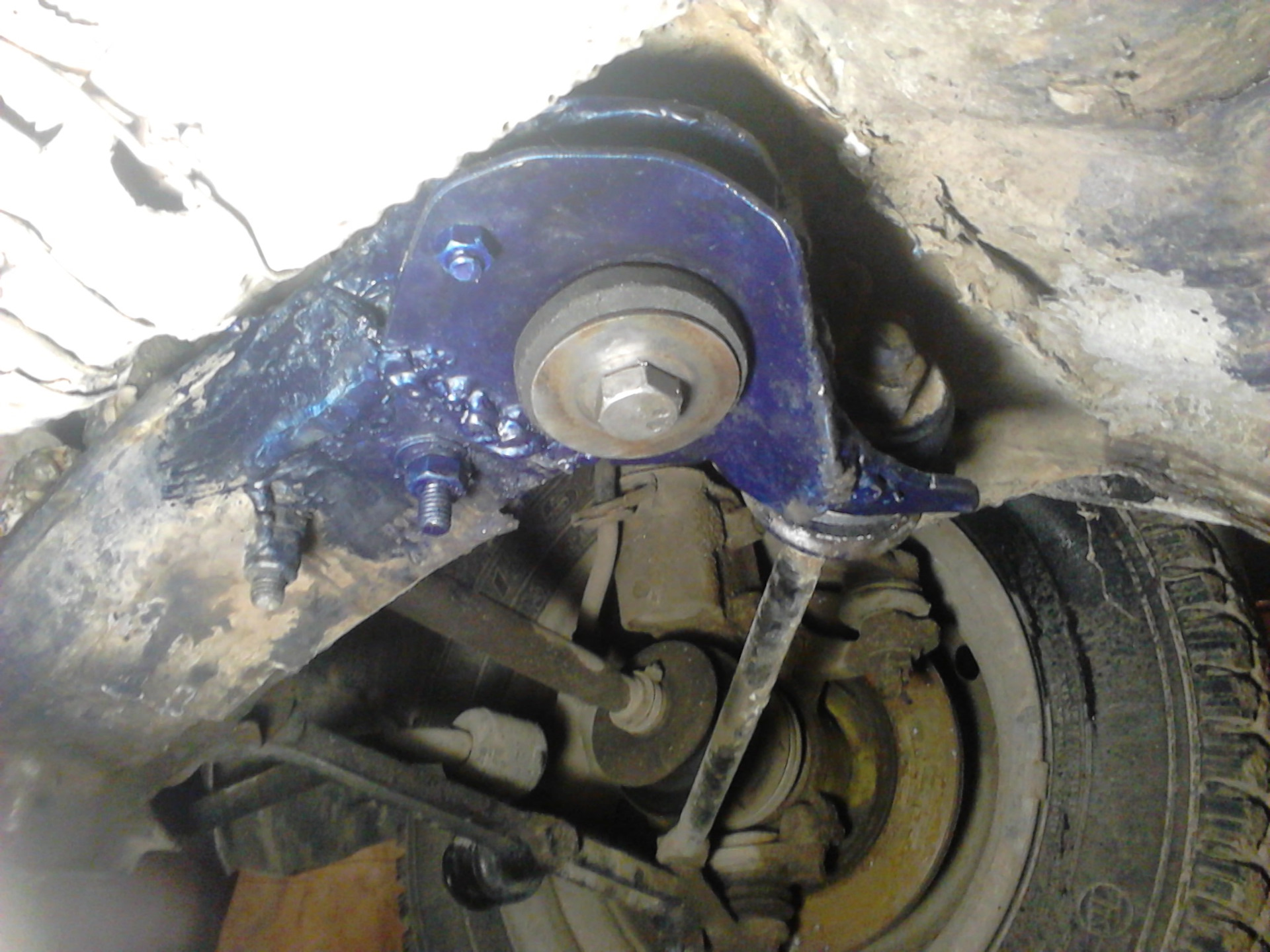

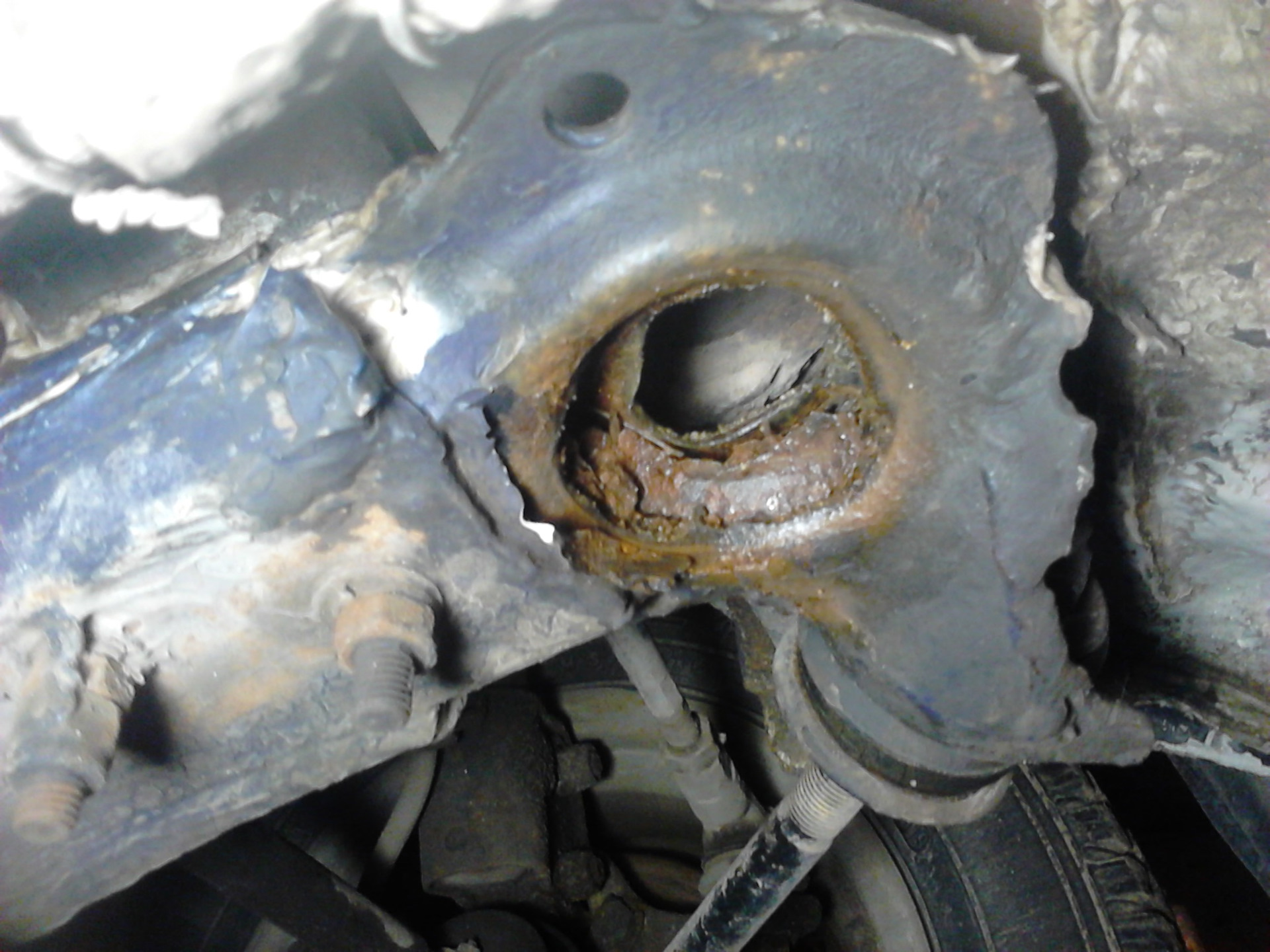

Сразу обращаюсь с просьбой: если у кого есть чертежи подрамника пожалуйста скиньте. Есть желание всё сделать самому и с пристрастием, не пожалев металла и времени. Так с магазинами проблема, то возможность купить и усилить нет, так же нет возможности купить б/у. Как то доехал до приёма чермета и "о чуда", там стоит ока … и … и она была горелой, всё под капотом сгорело и проржавело в хлам (одна труха) …
По сему прошу помощи с чертежами
Далее как обычно по фотографиям:
Ну и дело было зимой, так что выложил то что было пол года назад…
Повторюсь у кого есть чертежи подрамника пожалуйста поделитесь …
Всем удачи!

Самый лучший это трубный родной подрамник. Но он не разборный. А это чёт смотрю у всех проблемы. Мне тоже пацаны в сервисе подваривали по месту.
в теории вертикальные рёбра жёсткости лучше чем труба, то есть из сопромата квадратная трубу лучше круглой (на прогиб) НО… эксплуатация и тяготы наших дорог, в общем — согласен с круглым …

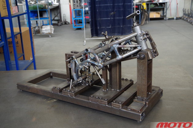

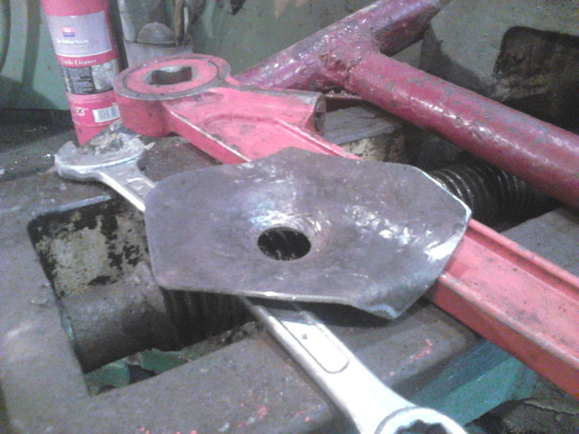

www.drive2.ru/l/509267948536332554/ по этим чертежам можно точно узнать расположение точек крепления подрамника. Чертеж самого подрамника в принципе не нужен, имея образец (родной подрамник). Да и вряд-ли где-то можно найти заводской чертеж, а снимать мерки линейкой точно не получится нормально. Делайте стапель (если есть проф. сварочный стол, то будет проще) по чертежу контрольных точек, затем накидывайте свой подрамник на стапель и выставляйте контрольные точки крепления подушек двигателя, рычагов подвески (не забывая промерять симметричность сторон), стабилизатора, рулевой рейки. После этого можно начинать точить детали на станке (те что вы ремонтировали в этом посте) и соединять их профильной трубой (или чем-то еще).
Можно конечно использовать морду авто вместо стапеля, как делает большинство, но считаю это не удобно и точности мало, особенно сложно будет точно выставить уши крепления движка и подвески.
Сверять размеры и симметричность стапеля обязательно! Даже новые подрамники с магазина кривые попадаются.
спасибо…
я тоже думал кондуктор сделать и дальше всё проще…
но хотелось сначала сделать, а потом вынуть мотор и собрать всё новые, а так с моей работой это будет пол года продолжатся, а может и дольше…
насчёт ссылки спасибо, у меня тоже есть несколько книг про окушку и в том числе с полным перечнем сборочных чертежей и номеров деталей и что куда ставится, а вот подрамника нет
я так закидывал удочку на родине в магазине — подрамник 5т руб, с одной стороны не дорого с другой покупать всё кривёхенькое тоже не особо хочется…
в общем я в раздумьях …
Ну я бы просто взял с авито, можно даже с доставкой. Чертежи подрамника можно взять только через завод, но думается мне, что это невозможно. Можно отсканировать 3D сканером подрамник и затем промерить размеры по 3d скану, но у нас только скан такой детали будет стоить от 5кр (знаю человека со сканером). А самая засада, что подрамник кастомный по закону делать нельзя. Впрочем, если он по внешнему виду практически не будет отличаться от родного, то проблем не будет. У меня была идея сделать подрамник назад под полный привод, но когда ознакомился с легализацией, то понял, что дешевле купить спорткар…Двигатель зарегить другой проблемы большой сейчас нет, законом не запрещено (хоть 200л.с. пихай под капот, если влезет), а вот подрамник, рулевая, тормоза под полным запретом…
ну по факту и установка противотуманок тоже незаконно … так что всё относительно … и за миллион рублей всё можно сделать — а вот сделать бесплатно и лучше всех вот сама идея … но по факту изготовление по кондуктору самый быстрый и простой способ…
Ну если нужен авто на каждый день, тогда сделать заранее кондуктор под 4 точки крепления подрамника по чертежам, потом вывесить двигатель через траверсу прямо под капотом (чтобы не снимать) снять подрамник временно и выставить остальные точки по нему (уши рычагов, подушек, рулевой). Вернуть подрамник на место и можно спокойно на стапеле ваять кастомный.
ну как так наверное и сделаю … ока не единственный транспорт и гаражей несколько, могу в принципе долго и медленно делать… наверное надо в отпуске на родне морду оки в сборе купить и надругаться по взрослому…
