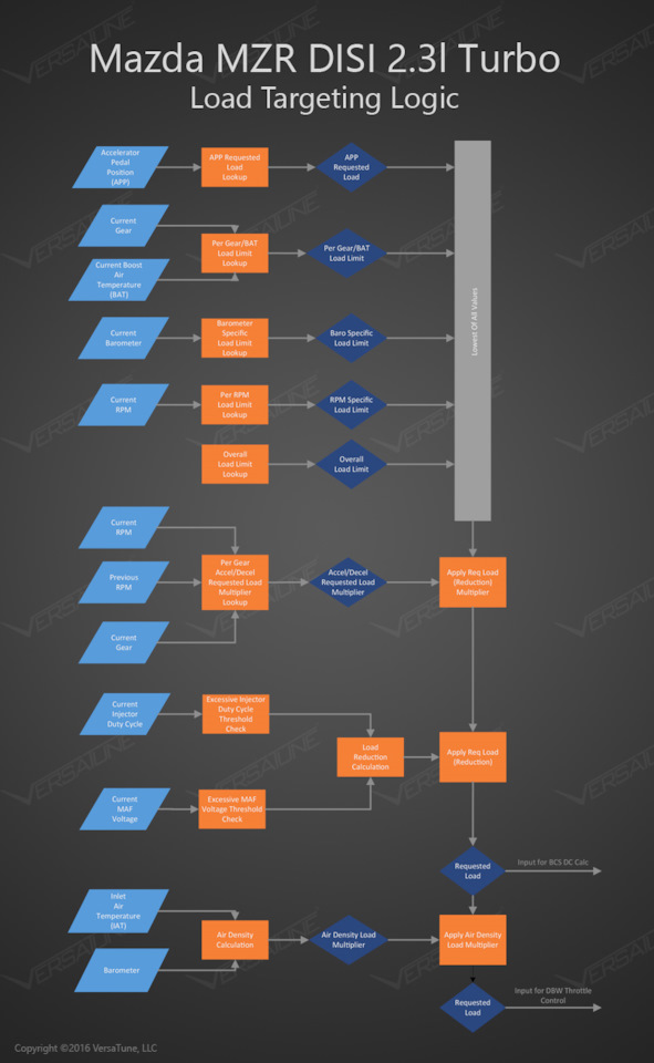

Если смотреть лог поездки Мазды на типовой нагрузке при загородном круизе (около 90-100 км/ч), то видно, что если машина едет с одним-двумя паксами на борту по идеально ровной дороге, то ГТ (гидротрансформатор) заблокирован, потерь в нём нет. Расход в это время как правило на бортовике 8,2-8,8 литра, что меньше или сопоставимо с IX55 на той же скорости. Но, стоит посадить детей/ положить в багажник чемодан или дороге пойти чуть в гору, то происходит следующее.
В общем, решил я посмотреть, нет ли в прошивке карт, влияющих на блокировку/ разблокировку ГТ. Жаль у нас нет доступа к картам АКПП. Из всего просмотренного перспективно выглядела карта перехода из режима закрытой петли в отрытую для 4-6 передач.
Как раз в диапазоне между 1500 об/мин и 2000 об/мин порог по нагрузке установлен на 0,657.
Изменил пороговое значение нагрузки на 0,8, но работа блокировки ГТ от этого не изменилась. Жаль. Без доступа к картам АКПП изменить работу ГТ не получится. Из всех остальных карт, какие есть в Versa, можно еще поковырять Gear Ratios. Там должны быть прописаны передаточные числа АКПП и редуктора (главная передача), но их значения не соответствуют значениям из мурзилки по Мазде. Не знаю, задействованы ли эти карты вообще в работе нашего ЭБУ.

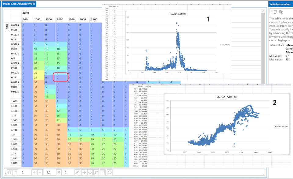

Итак, за наполнение цилиндров смесью отвечают фазы распредвалов. Явление, позволяющее несгоревшей смеси попадать из впускного тракта в выпускной, происходит во время продувки ГБЦ. Это возможно во время перекрытия фаз, когда одновременно открыты впускные и выпускные клапаны. Конструктивно в стоке, когда муфта закрыта на штифт, если мне не изменяет память, перекрытие составляет всего 4 градуса. Это не много, это нормально для устойчивого ХХ и малых нагрузок. У нас стоит муфта VVT (или как там ее маздовцы назвали…), она позволяет сдвигать фазы впускного вала на 35 градусов, т.е увеличить перекрытие с 4 до 39 градусов. И вот тут пришло время посмотреть, что там у нас нарисовано с завода в карте управления муфтой VVT.
И видим мы в карте офигительные перекрытия на небольшой круизной нагрузке. Для чего это сделано? Предполагаю это преследует две цели: 1) прогревать катализатор (я ранее всегда думал, что кат греют более поздними УОЗ, но как оказалось ни фига подобного) и 2) быстрый спул турбины (все восхищаются как мазда быстро спулится, ещё бы ей не спулиться если 1/6 смеси тупо улетает в трубу).
Ну всё, нужен эксперимент!

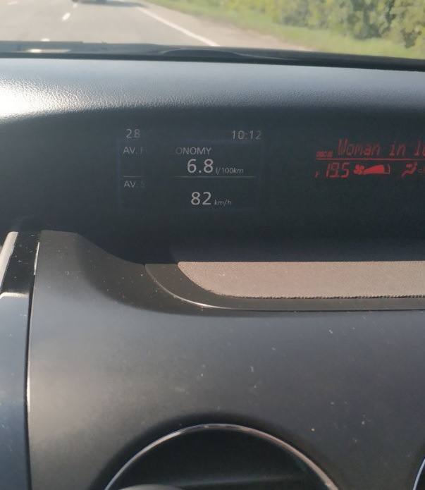

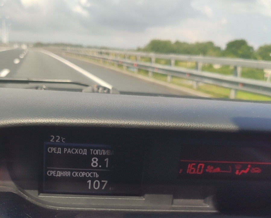

Суть эксперимента в том, чтобы посмотреть как меняется расход топлива на одной и той же нагрузке в зависимости от угла поворота муфты VVT. Точная настройка, конечно же, должна проводиться на стенде, но для определения общих трендов пойдет и кусок ровной дороги без трафика, чтобы исключить влияние впереди идущих машин (слипстрим). Встречку, к сожалению, исключить в нынешних условиях практически невозможно, воздушный поток от встречной фуры влияет очень сильно. Пришлось несколько раз заезжать, чтобы было минимум воздушных возмущений, но избежать полностью их не получилось.
Данные по цикловому расходу топлива по двум заездам на одном и том же отрезке дороги наглядны. Очевидно, что в моём случае уменьшение перекрытия ведет к снижению расхода топлива. Далее нужно уже будет разбираться в ньюансах: закрыть полностью или, скажем, приоткрыть на 5 градусов и т.п.
На практике, в эти выходные меня не миновала участь сельхоз работ на даче. За пробег в 620 км с 250 кг картошки в багажнике, двумя пассажирами (200 кг вместе) и двумя велосипедами на крыше средний расход получился 10,3 литра на 100 км. Ещё я прикрыл перекрытия на ячейках, приходящихся на WOT (тапок во весь пол) со стоковых 30 до 10 градусов. Улучшился разгон и расход при этом (расход на разгоне стал измеряться двузначными числами), но это уже субъективно. Изменился звук работы двигателя под нагрузкой и исчез мычащий звук. Как понимаю, такой звук давала горящая в выпуске смесь. Увеличился на два сантиметра (нет, к сожалению). Ранее по этой дороге и в таких же условиях у меня менее 11,5-13 литров не получалось. При коротком путешествии на 300 км с двумя пассажирами я легко уложился в 9,7 литров на 100 км, при этом я часто обгонял и среднюю скорость стремился поддерживать на свободных участках 100-110 км/ч. Это обнадеживает, что с Маздой я не расстанусь в ближайшее время.
