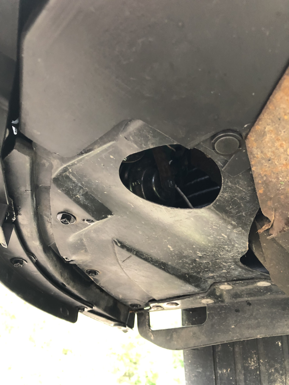

Скинуть бампер было самым простым т.к. половины крепежа не было на месте, как оказалось.

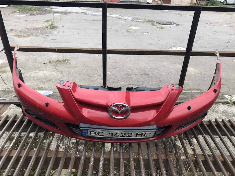

Честно сказать, сняв бампер я был повергнут в шок …
Пока убирал тот шлак, отставил бампер в сторону для дальнейшего осмотра
Осмотр показал многочисленные переломы в частях креплений юбки

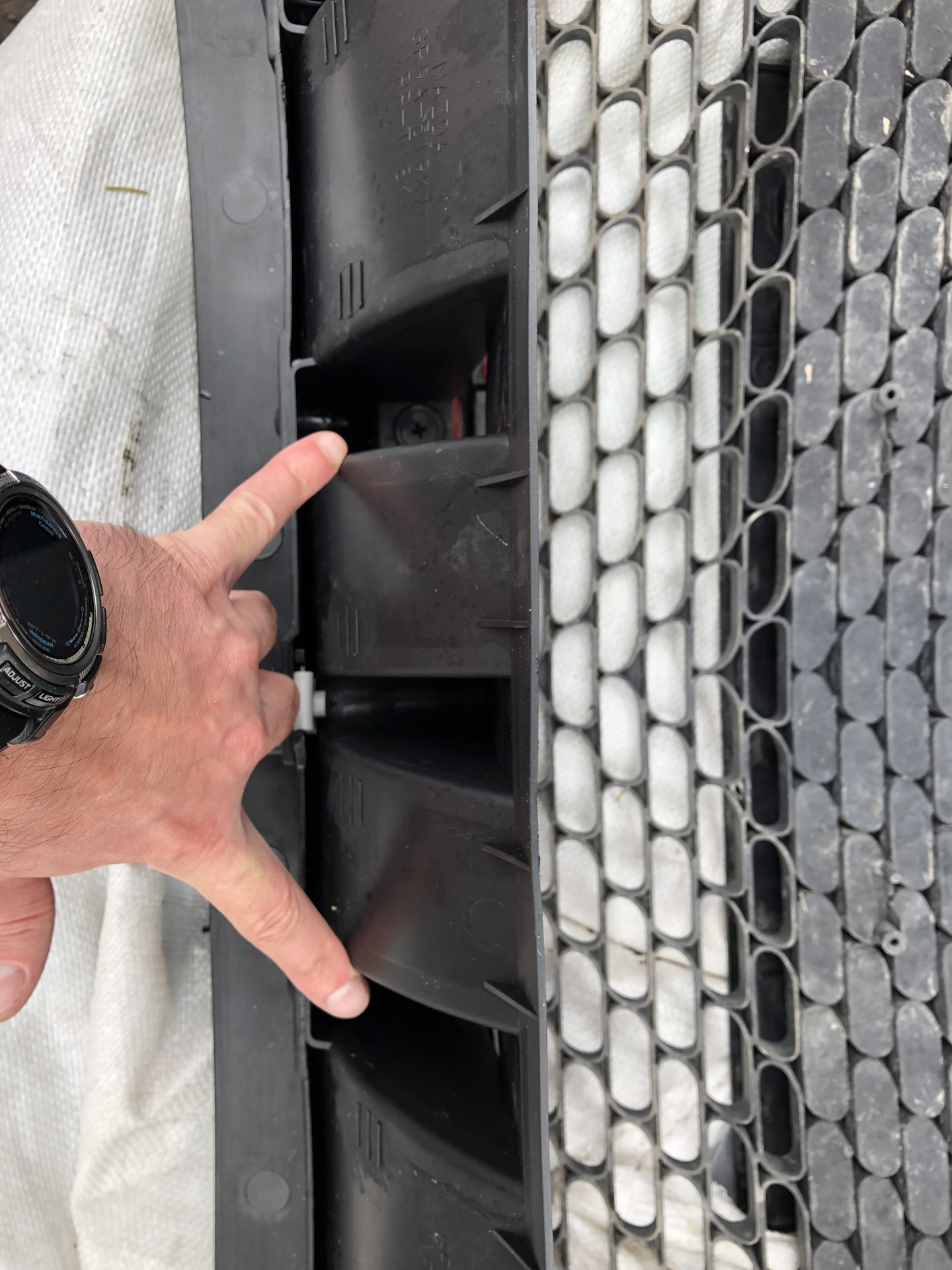

Что бы было более понятно, что куда нужно, добавляю следующие фото, надеюсь будет понятно что и как
Следующие три фото — губа переднего бампера
