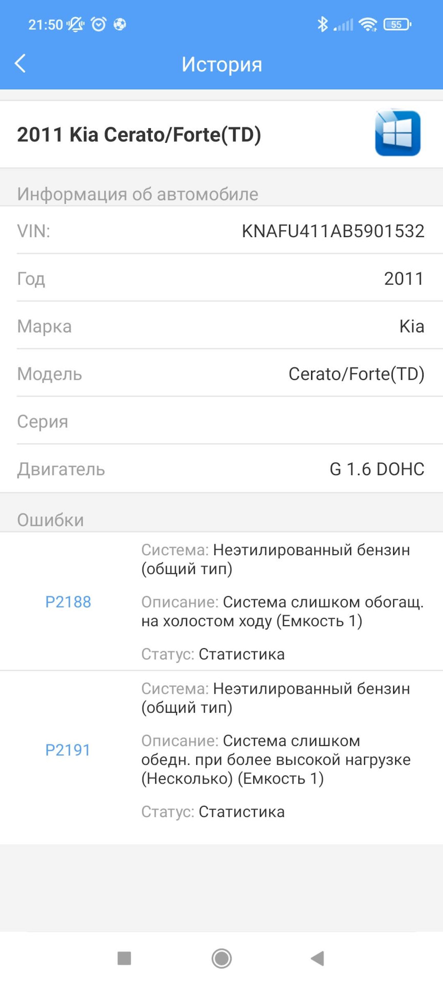

Недавно стал периодически загораться чек. Сканер показал ошибки P2188 и P2191. Долгосрочная топливная коррекция ушла за -20%. Появился кратковременный провал оборотов при прогреве двигателя, после того, как авто стоял долго не заведённым.
Были заменены клапан адсорбера (29010-2B000), клапан вентиляции картерных газов (26740-2G000), промыт инжектор и дроссель.
Пока ошибка не появляется. Обороты перестали проваливаться.

У нас нет клапана EGR, это Клапан вентиляции картерных газов
Да, точно. Его и имел ввиду
