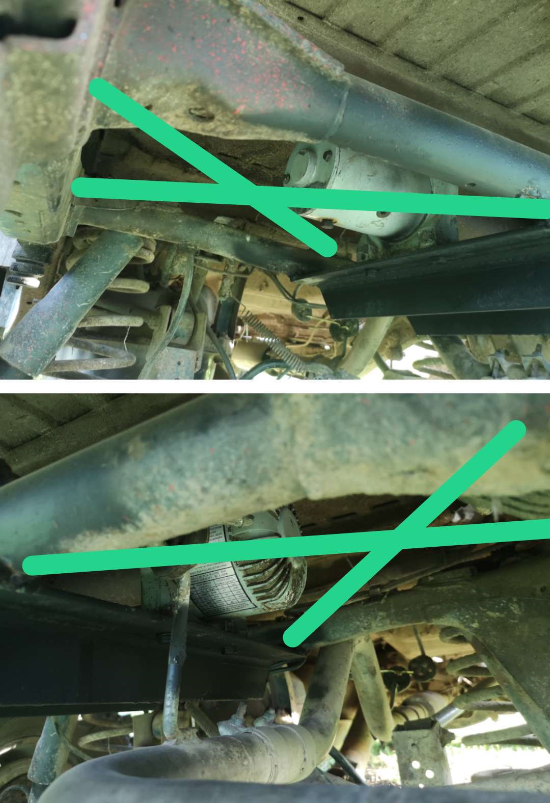

Добрался таки до установки задней лебёдки.Она с 2012 года работала у меня впереди.Самая обычная китайская, Электрик Винч.Мне прочили, что умрёт быстро, но она жива и по сей день, спасибо Косте traktorist77, он её перебрал, обслужил, надеюсь ещё поработает.
Лебёдку установил на место кронштейна заднего колеса.
Клюз утопил глубоко за задний борт, при лебежении вверх, естественно будет цеплять за борт.Но надеюсь, что такое будет не часто.Если будет совсем критично, то переделаю, практика покажет.Задняя лебёдка, больше для самоуспокоения))Лебёдку пока не подключал, времени не хватило, кабель и клемы уже купил, осталось дело за малым, проложить провода и всё соединить.

А не погнет лебедкой поперечны?
Не вызывают они доверия при продольной нагрузке…
Я или мощный швеллер или уголок разнополочный туда бы вварил, поперек рамы или усилил бы то, что там сейчас есть.
Ну… Хоть как-то так, примерно:
Лёш, практика покажет, надеюсь, что нет. Задняя для подстраховки, чуть подтянуться назад
Не достаёт он, пробовал разгазовытать, мотор не достаёт.
Тогда ладно. 🙂
Но я бы пару железок бы приварил, для усиления.
Чисто для успокоения.
Что бы "треугольники" образовались.
А то застрять и ещё раму погнуть в чаче…
Посмотрю, мож подправлю чё, пока лень
🤣 Главное, не забыть/забить.
А то всё временное, оно имеет тенденцию к становлению постоянным. 🤣
