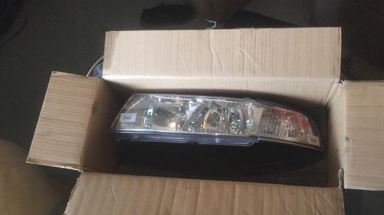

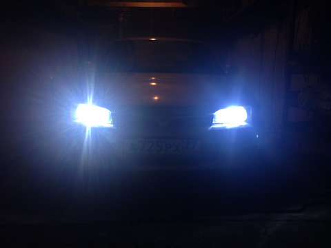

Ещё в отпуске ко мне приехали вот такие фары.

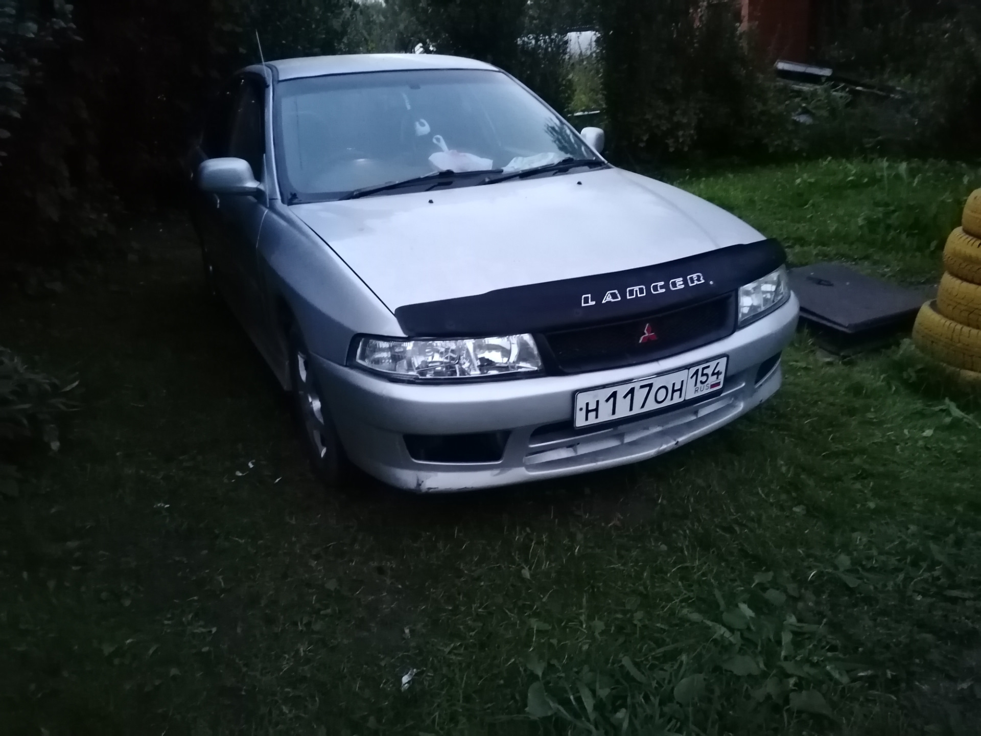

На старых частично обломались крепления и начали вываливаться поворотники, и все это дело как оказалось держалось на силе черных саморезов(все таки не все саморезы в лансере победил). Стоимость новых (всего комплекта) выходила даже чуток дороже чем эти.
Как и многие писали, устанавливавших подобные фары, крылья нужно доработать! Иначе не встанут.

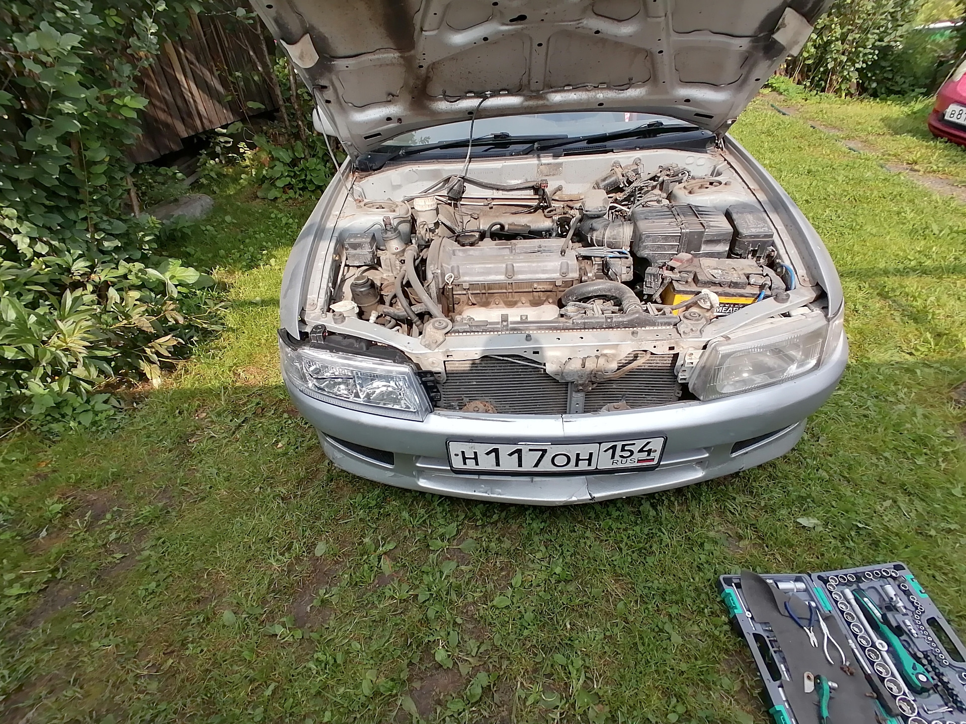

Доработал крылья (фотки забыл сделать), перепаял на новые фишки(так как лампы там уже H1 и H7) ну и естественно все провода в гофру. Так же нужно сделать отверстия в телике под верхнее крепления фар. В стоковых нет верхних креплений.

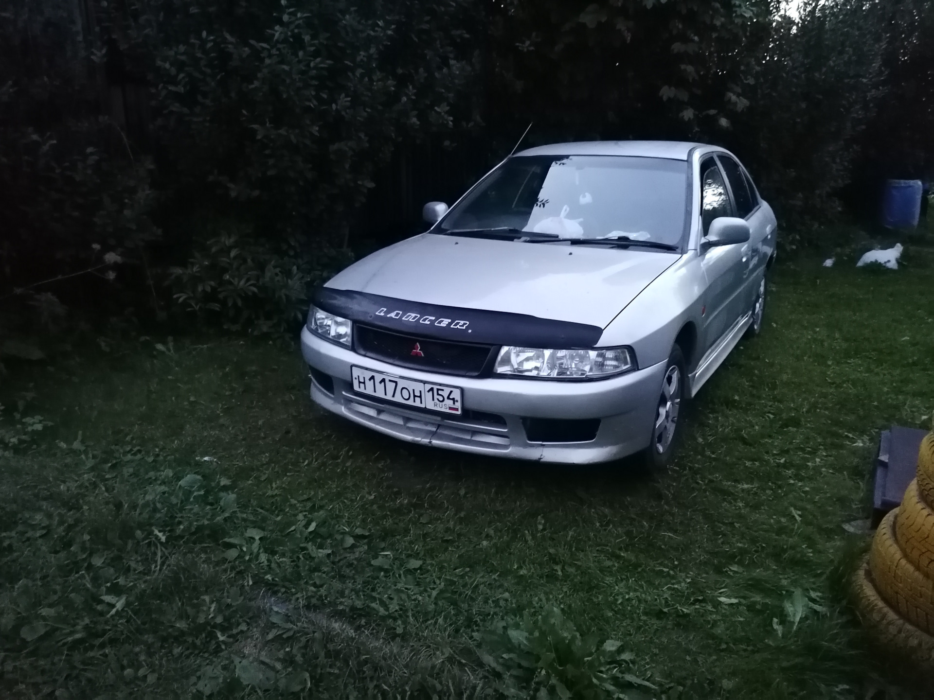

После всех доделок фары встали как надо.
Пока устанавливал обнаружил проблемы.
-Усилитель бампера кривой (скорее всего был удар в прошлом). Думаю с новым бампером заменю.
-На левой фаре почему то одновременно горит ближний и дальний при включении ближнего(если кто подскажет где искать причину буду признателен)
-В этих фарах нет габаритов. Пока буду думать как сделать красиво и минимум колхоза.
Фары обошлись мне в 4000р
И далее поеду их регулировать
