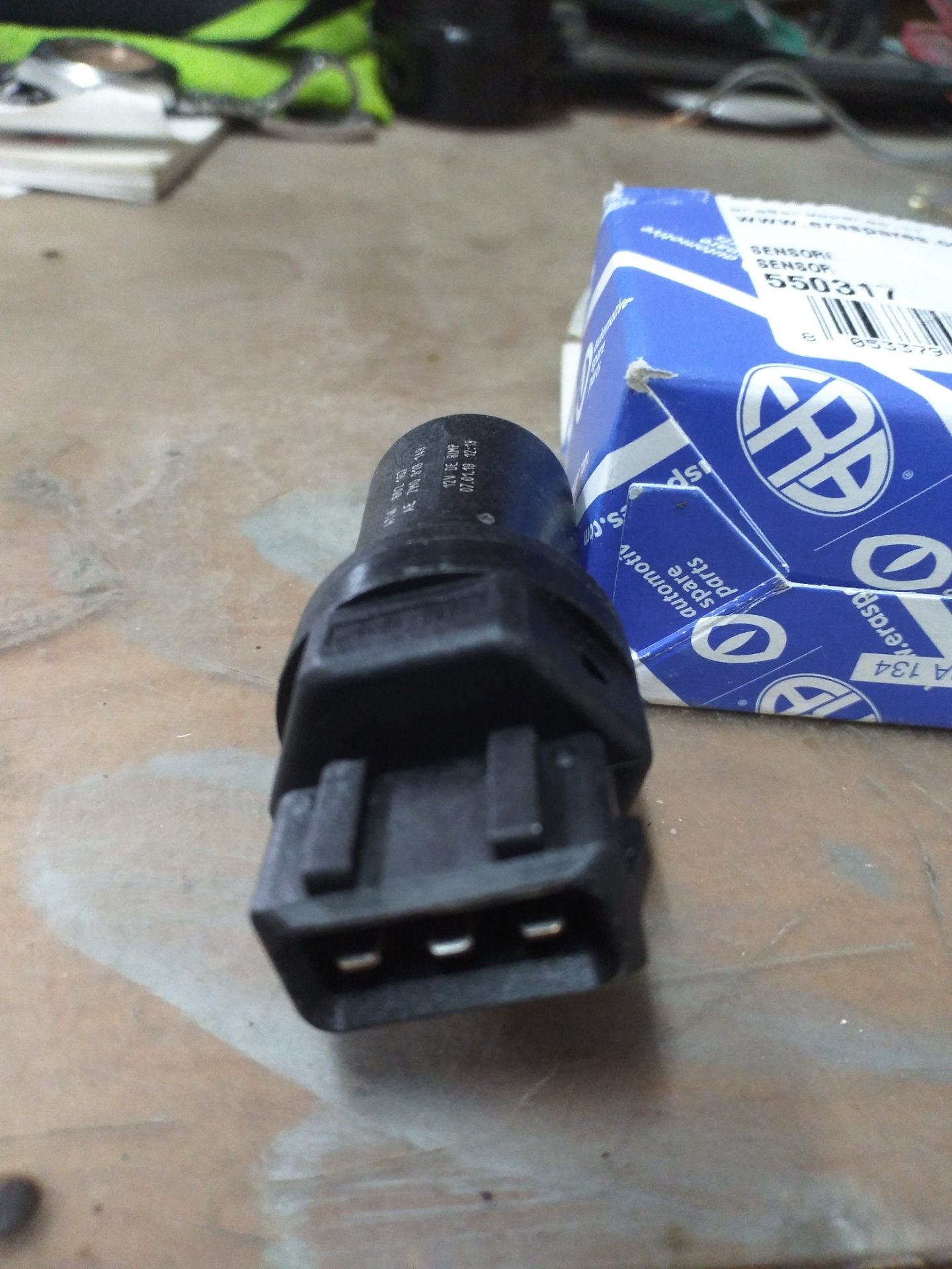

Всех приветствую!
Готовлюсь по тихому к устранению глюков со спидометр ом.
Начинаем с чего? Правильно! С датчика скорости.

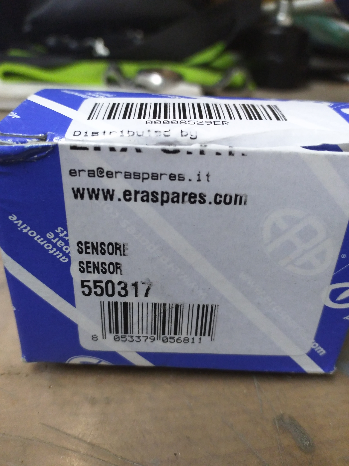

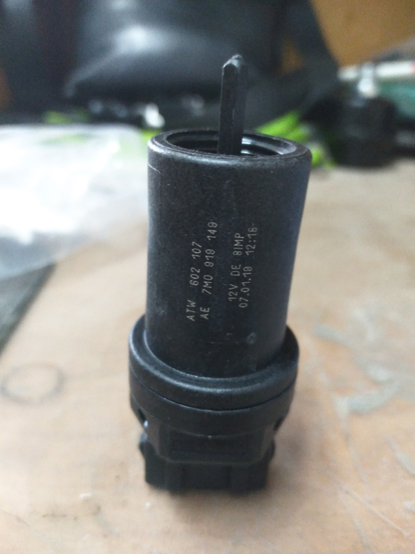

Родной датчик новьем найти проблемно, но…
Недавно на Д2 прошла новость о подходящем датчике с фольксвагена шаран.
Что мы делаем? Правильно, заказываем новый.
Ценник 2500.
Считаю нормально, при условии что родной либо другой на 8 импульсов не найти.
Теперь осталось подобрать разьем и заниматься установкой.
Запчасти на фото: 7M0919149
Запчасти на фото: 801245
Комментарии 12
ДПДЗ с 406 такой же.
Разъем с датчика холла ваз или скорости.
Подберу по ходу пьессы
я рыл носом землю в свое время в поисках подходящего аналога. прописывал 8ми импульсные датчики чуть ли не с китай онли пром=)) а тут раз и на блюдечке
еще и разъем стандартный
