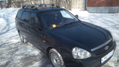

Все началось с того, что на водительской двери сломался ЭСП. Ну сломался, значит ресурс его закончился. Не долго думая заказал новые электростеклоподъемники "Форвард". Заказывал в проверенном интернет-магазине стеклоподъемников "Стеклоподьем". была надежда, что дней за 5 они мне придут. Но не тут-то было. Вначале в Новосибирске на сортировке они провисели три дня, потом с Новосиба в Барнаул ехали еще дня четыре. В общем, пришли они почти за 2 недели. Все это время машина стояла со стеклом водительской двери, легко открываемым рукой. Но я это особо не акцентировал, а местной шпане видимо было недосуг это выяснить. Сегодня я получил "мелкий пакет".
