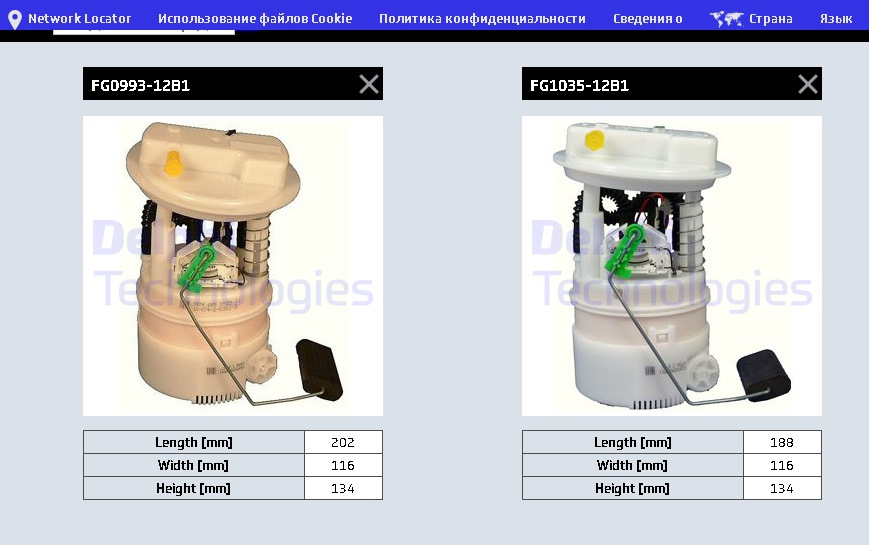

"Делфи" предлагает два артикула топливной станции : FG0993-12B1 и FG1035-12B1. Чем отличаются — не понятно. Надо разбираться …
судя по картинке, высотой (202/188).Огромное спасибо!
