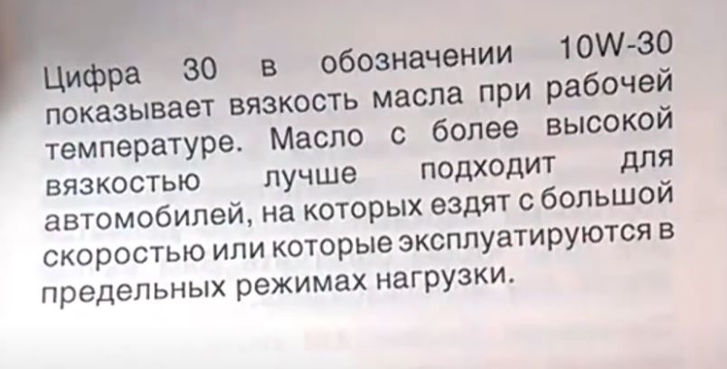

Собственно там и написано что 0w20 — лучший выбор для экономии топлива и старта двигателя в холода.
В другой книге для 2az написано, что более густая вязкость лучше подходит для автомобилей, которые эксплуатируются в тяжелых условиях.
Ну так это большая редкость кто льёт 0W-20.

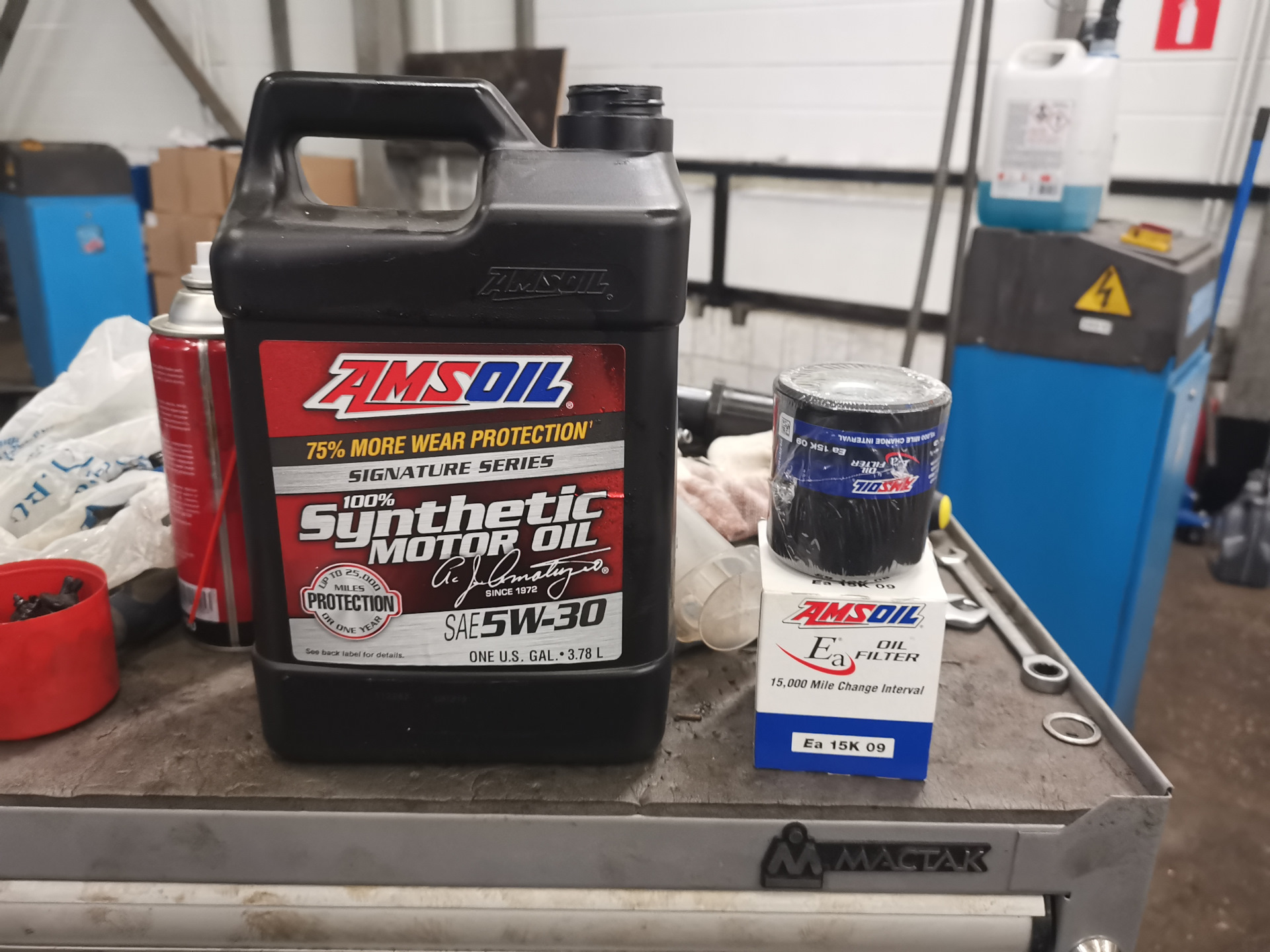

Я остановился на 5-30 . Середина между 5-20 и 5-40 )))
