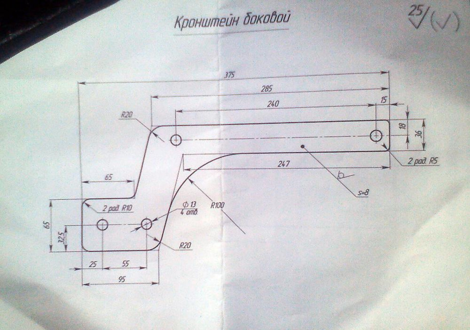

Затем стал вопрос установки фаркопа.
На этом остановлюсь подробнее. Так как ставить фаркоп у дилера меня задушила огромная зелёная амфибия, я, покопавшись в гараже, нашел старый фаркоп от Субару, которым владел ранее. Непосредственно крепления к лонжеронам мне вырезали на заводе по схеме имеющейся в интернете для Логана. Правда крепёжные отверстия пришлось пересверливать.
Там же сделали втулки в лонжероны. В общем подошло но с определенными дороботками, поэтому сказать что там все хорошо не могу. Сам чертеж скину позже как дополнение. Приобрел комплект электрических проводов с фишками фирмы Евротрейлер для дорестайлингового Дастера.

Фаркоп сейчас выглядит так, но скоро покрашу в черный. На момент изготовления ее просто небыло под рукой.
