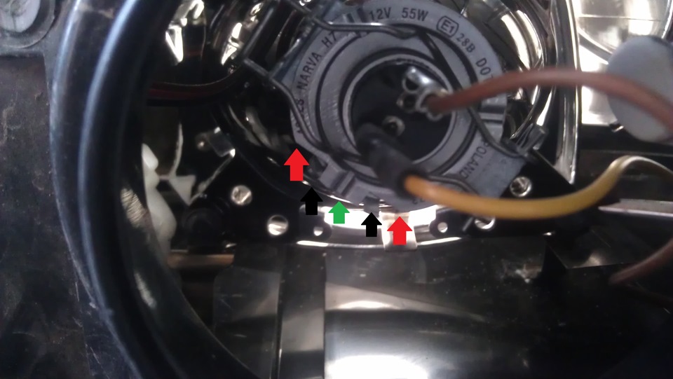

Минут 10 промудохался с заменой — не знал, что, оказывается, крючки, за которые цепляется проволочный стопор лампы, загнуты в одну сторону. Пытался сжать стопор — не снимается, пытался разжать — опять не снимается. Лишь сняв бачок омывайки и засунув туда голову, испачкавшись о грязную машину — понял как он снимается )))

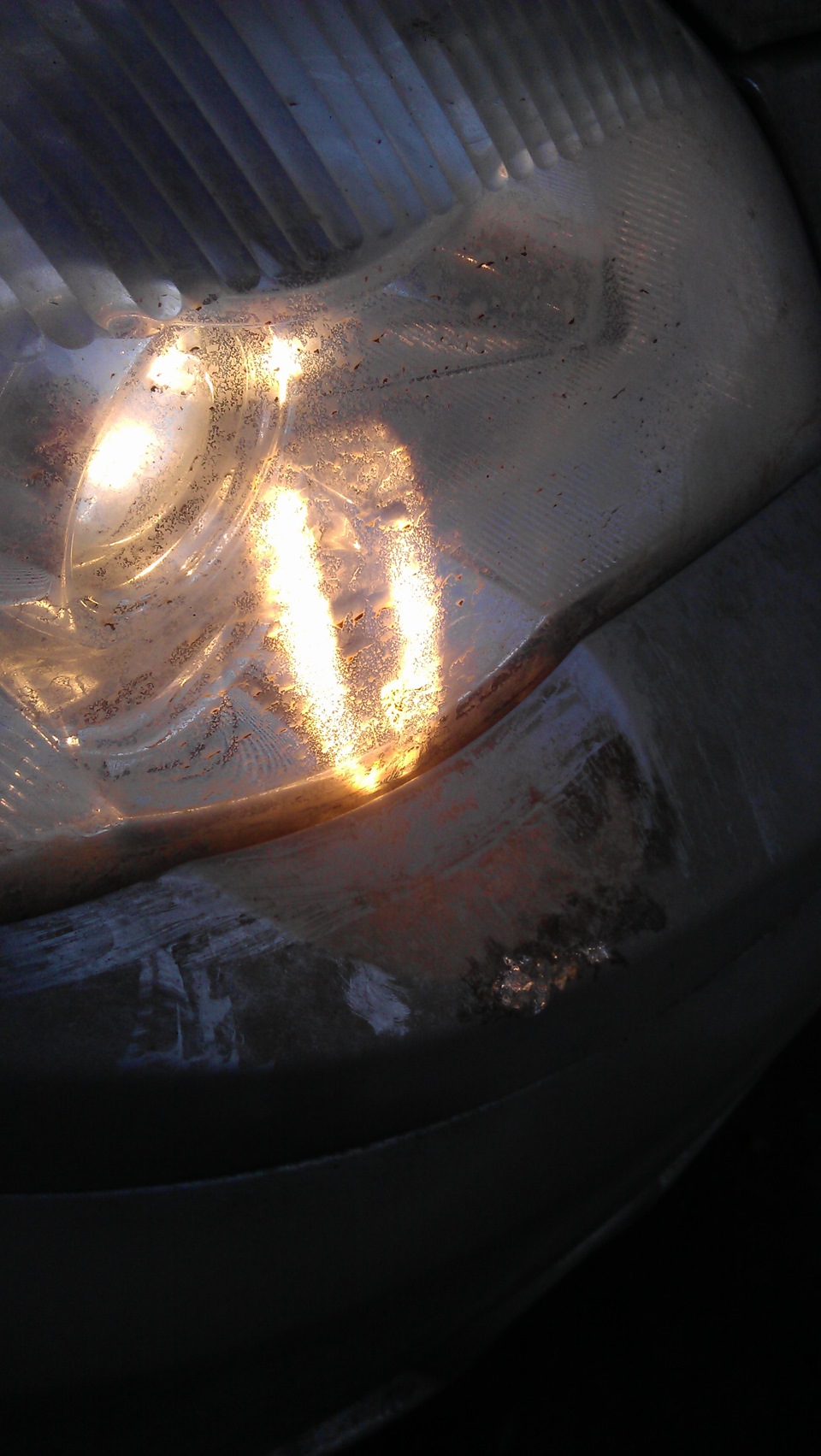

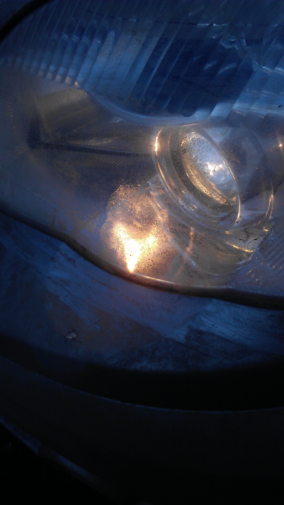

Но это не главное. Главное, что свет правой фары стал гораздо лучше и дальше! Это натолкнуло меня на мысль, что, заменив когда-то перегоревшие лампы, я поставил их немного неправильно — это привело не только к плохому свету, но и к оплавлению "стекла" фары, так так свет сфокусировался куда не должен.
Сегодня утром сделал фотки обеих фар на включенном ближнем:
Теоретически, лампа имеет язычок, который не даёт установить её неправильно, но всё же есть 2 возможных неправильных положения:
Можно поставить лампу так, что места, обозначенные красными стрелками, попадут между чёрных стрелок — и тогда скажите привет расплавленному "стеклу" и плохому свету, причём расплавится оно не сразу.

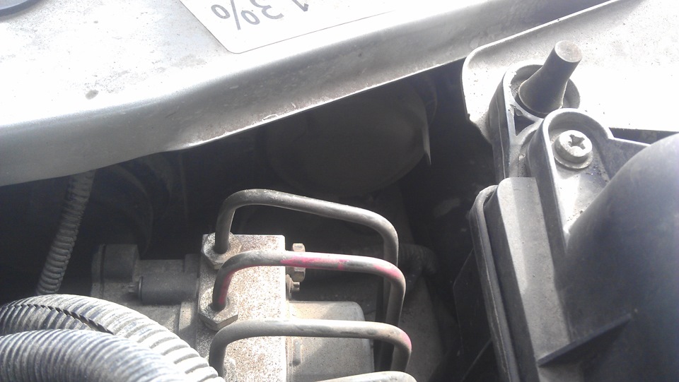

Скорее всего причина неправильной установки ламп — ограниченное пространство за фарой, из-за чего приходится менять её на ощупь. Если при замене лампы в правой фаре можно снять бачок омывайки и места будет достаточно, то в левой фаре на люксовой машине очень мешает гидроблок АБС.
В итоге поставил лампу в левой фаре как надо:
Ближний свет стал просто отличный. До этого постоянно с туманками ездил. Сопля никак не портит свет от фар — теперь, наверное, не буду из-за неё менять "стёкла" на фарах.

Проверяется правильность установки очень просто. вставил.защелкнул.и покрутил . При неправильной установке она шататся будет.ну и контакты кстати относительно горизонта вровень должны стоять.на ощупь тоже легко проверяется особенно когда фишка одета.
На рестайле нет фишки — просто 2 провода на фару. Про горизонтальность теперь будем знать, спасибо )
Не.я про фишку на саму лампу))
Может я не так понял, но обычно под фишкой подразумевают колодку с 2 и более проводами. У нас же колодки, как таковой, нет — просто 2 отдельных разъёма, которые видны на третьей фотке
Я разьем на цоколь фишкой кличу))
Тогда понятно :)
