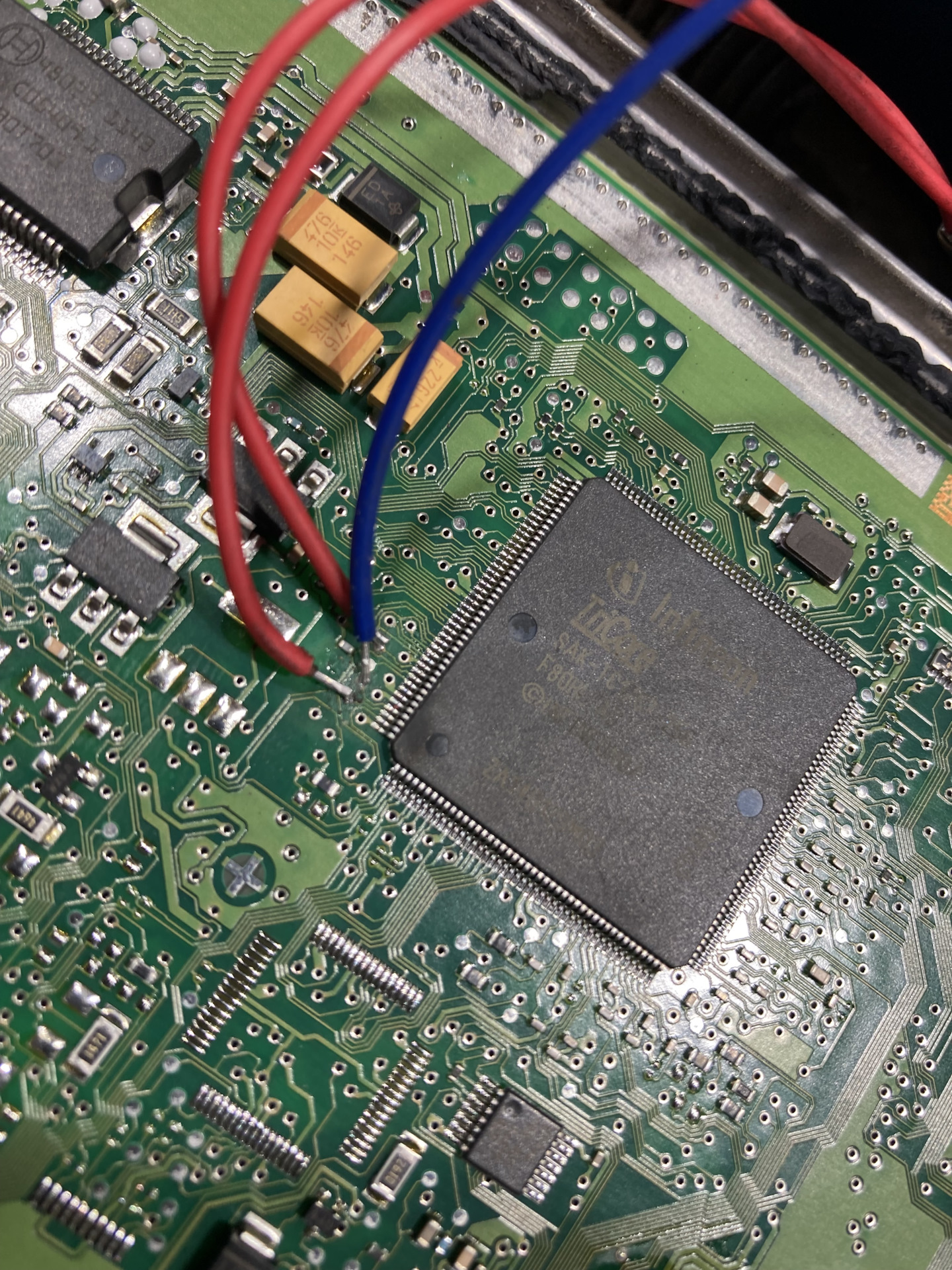

Было решено прошить пежо, для более уверенного старта, обгона, увеличение мощности.
ДА Я ЗНАЮ ЧТО ЕСТЬ ПРИБОРЫ РАБОТАЮЩИЕ С MEV17.4.2 ПО ОБД. ЗНАЮ!
Вскрыл (опыт вскрытия edc16с39 у нас есть, все аналогично).
Подпаялись, считали, отправили калибровщику 30-40 мин, залили обратно…
https://
И тут началось…
Запускается глохнет, потеря связи и т.д
Пока подпаивался (паяльником на 80 ват со сточеным жалом) сжег проц и еще маленкую хернюшку.
После долгие поиски на разборе эбу.(пару часов.)
Снова вксрытие (Я ЗНАЮ ЧТО ЕСТЬ ПРИБОРЫ РАБОТАЮЩИЕ С НИМ ПО ОБД.)
Далее .

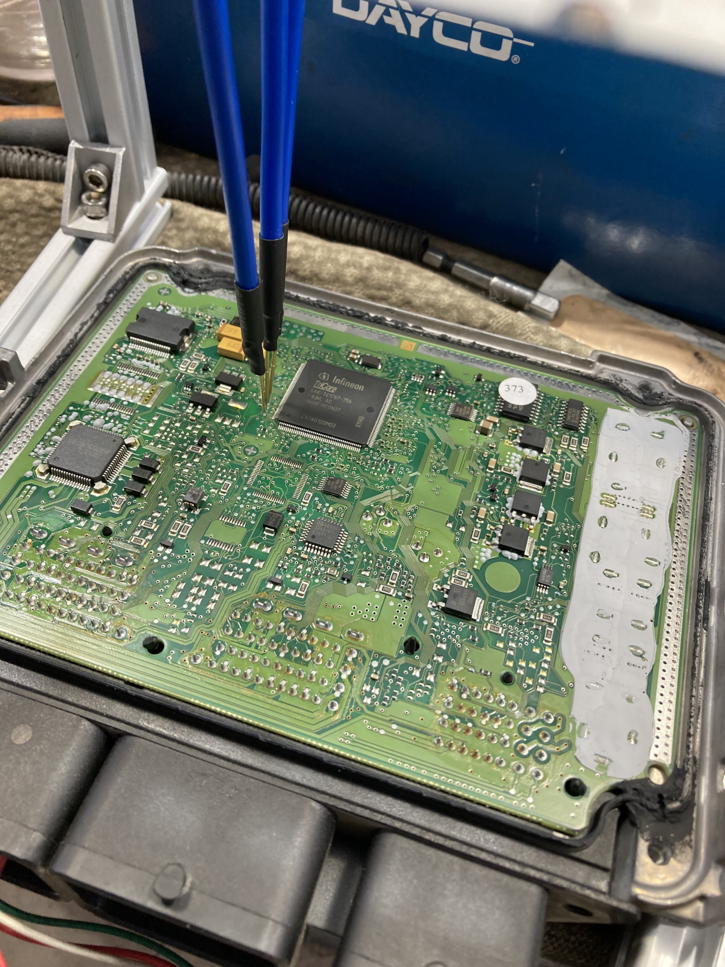

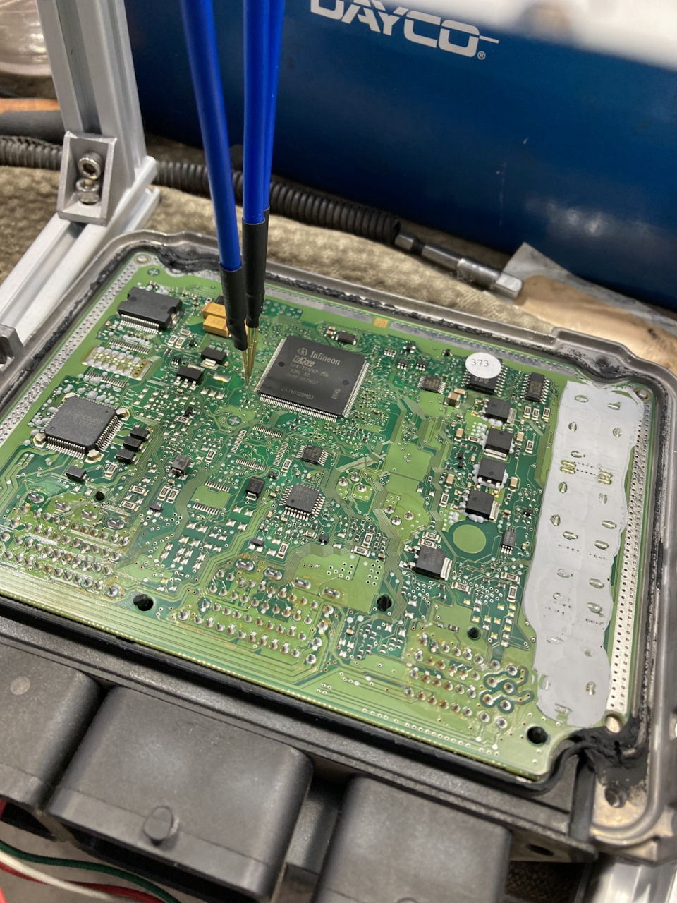

Был куплен стол с иголками.
Все благополучно залили обратно.
Но как? запускать? эбу с другой машины! и вообще с другого континента.
С родного эбу (который горелый) читаем епром.
ищем пин ( на эту процедуру ушел час времени)
и привязываем эбу, через замену в диагбоксе.
Работает.
Потрачено 1,5 рабочего дня.
(4т.р прошивка 4.5т.р эбу 2.4т.р позиционный стол.) и опыт как делать нельзя.
Два следущих дружественых пежо 408 и 308 были сделаны за 20 мин каждый этой же прошивкой. (с перекурами).

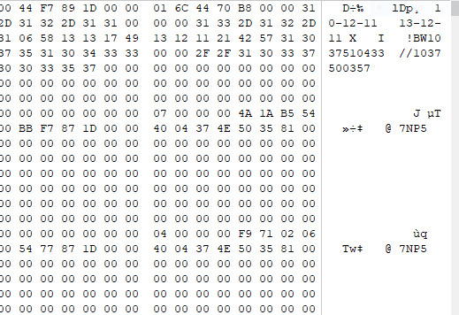

EEPROM virgin выложу вечером.

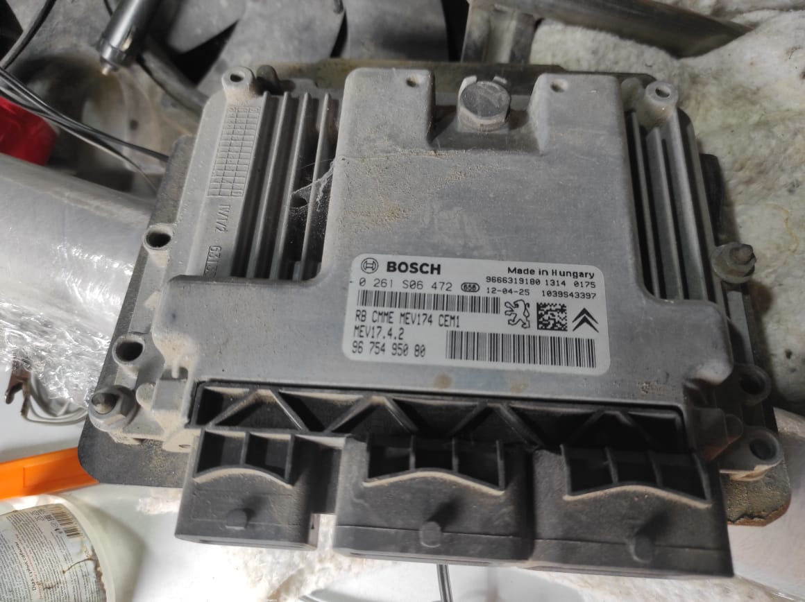

Привет. Нужен сток 1037500357 может хто небуть скинуть?
Подскажите пожалуйста, машина дорест, поменял мотор на ep6c вместе с моторной проводкой, хотелось поменять моторник свой mev 17.4 на mev17.4.2 чтоб заработали клапан масленный и гитара управляемая, подружится ли новый ЭБУ со старым бси?
Подружится.
Горелый блок выкинул или нет? Я бы приобрёл.
Андеграунд: эбу жженые успешно проданы. (Говорят у них работает)?))))

Чистые епром лежат в свободном доступе.
Стоит только поискать.
Да и иммоофф … сделаный в любом софте не отличается от чищенного руками. Я разницы не увидел.
Погоди… нет не справится он калибровки читает пишет.
Вскрывать ктаг.
Или искать в дампе пин и заново привязывать.
Просто так не слетает .
Видимо эбу меняли и залили в донор то что было в родном.
(На кармастер тема есть) что привязка требуется по-любому!
Пин я из бси вычитал.

Давно есть прогеры которые на столе без вскрытия эбу делает.
Я знаю (из за 1-3 машин покупать свисток. Модули. Зачем?)
