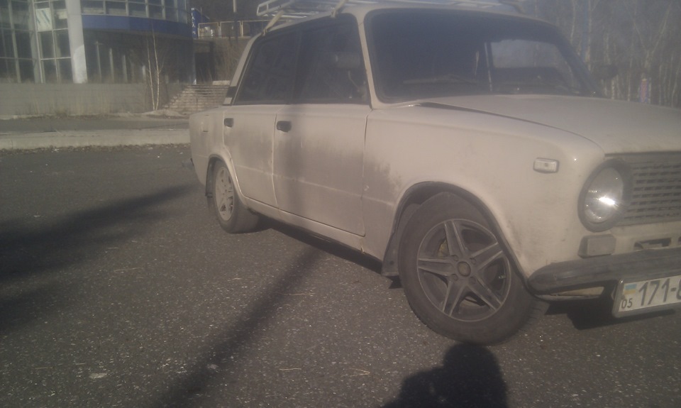

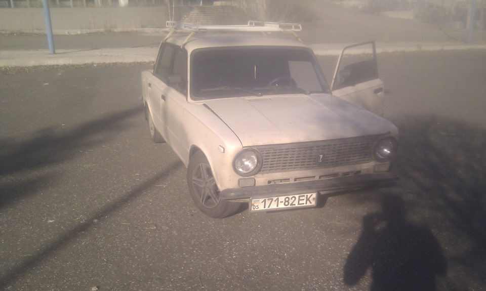

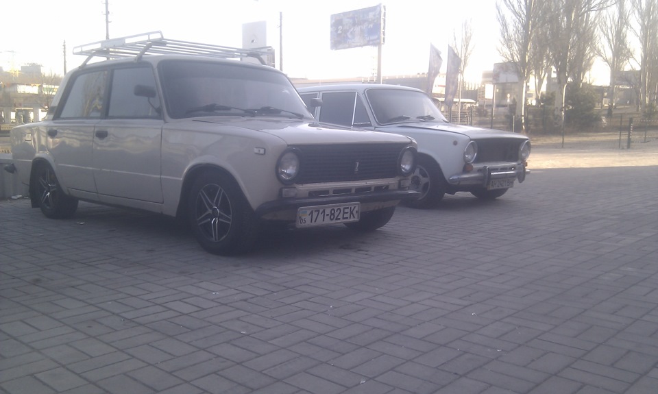

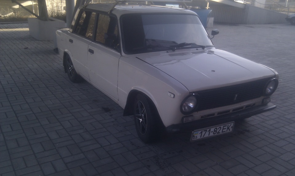

И так начну с того что сегодня наконец то запустили тач прогрел поехал покатался гууууд пока обкатка сильно наваливать не охота через км 400 будет уже газ в пол а пока так до 3000х тыщ как пешеход-тихоход)))) и так что у нас получилось
Двигатель_
Блок 2103-Расточен Объем 1.599куб\см
Коленвал новый 2103
Вкладиши — -_коренные и шатунные новые 2103
Масло-насос-новый 2103
Цепь-Нива 2121
Натяжитель.успокоитель новые
Масло Q8-light(обкаточное)
Голова 21011
Голова пилянная
Пилянный Впуск и Выпуск
Направляющие клапанов новые Тольяти 2101
Распредвал 2106
Шестерня Пока сток 2103

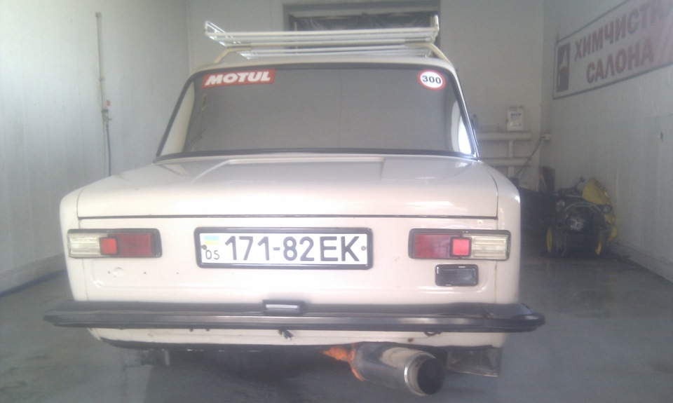

и разумеется после этого всего порадовал Авто моечкой и небольшой фото сет!
Добра Всем !
Запчасти на фото: SS171

с глушаком перебор, в остальном порядок!
ну на вкус и цвет фломастеры разные)))))

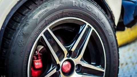

Здорова Ромалэ! На стиле коляска получается! Тебе бы еще колеса как у Юрца на пятифане были. Ващпе злой будет.
Здаров Димас! надеюсь не с подъебом говоришь?!) колеса будут современем!

еще бы выхлоп на 51 трубе без резонатора по средине вообще пуля будет.
ну на счет пули не знаю … но все современем доработается и будет весело
