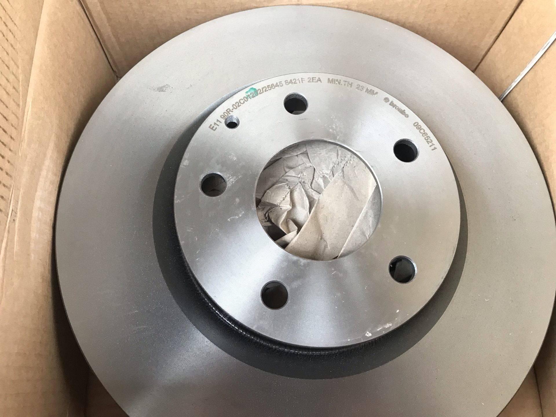

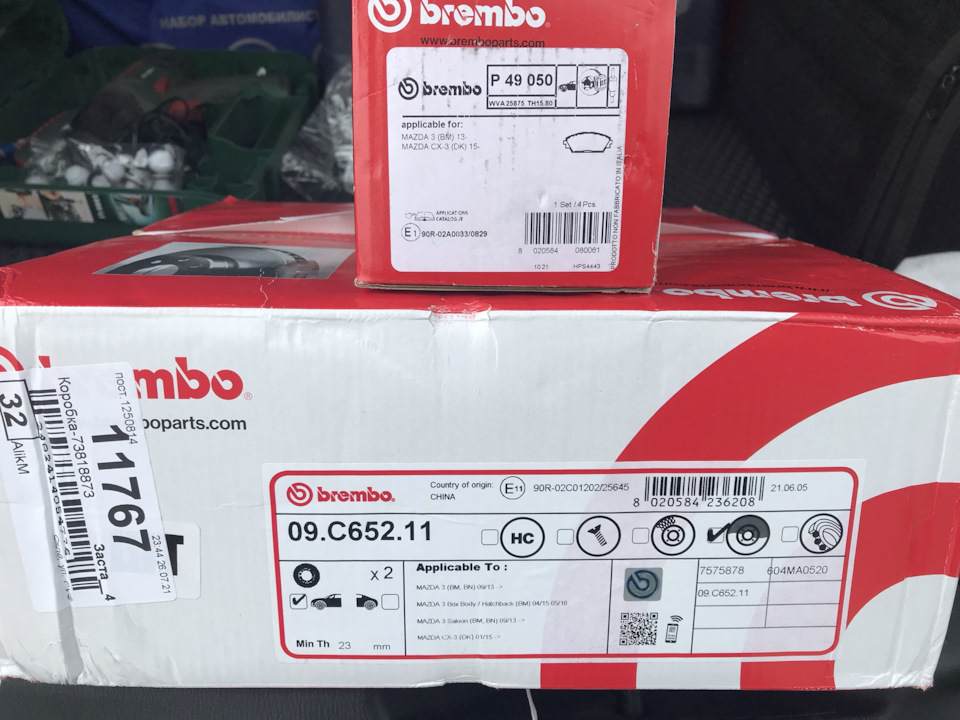

Диски BREMBO 09С65211 (7634 руб)
Колодки передние BREMBO P49050 (2782 руб)

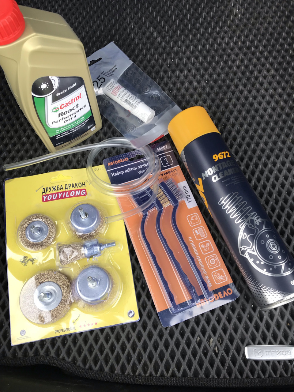

Смазка (для пальцев) TRW PFG110 (264 руб)

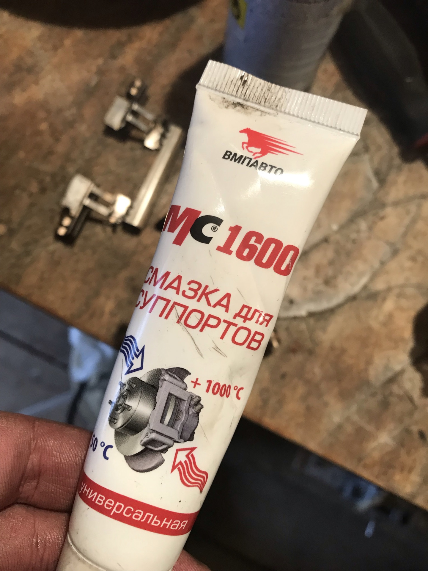

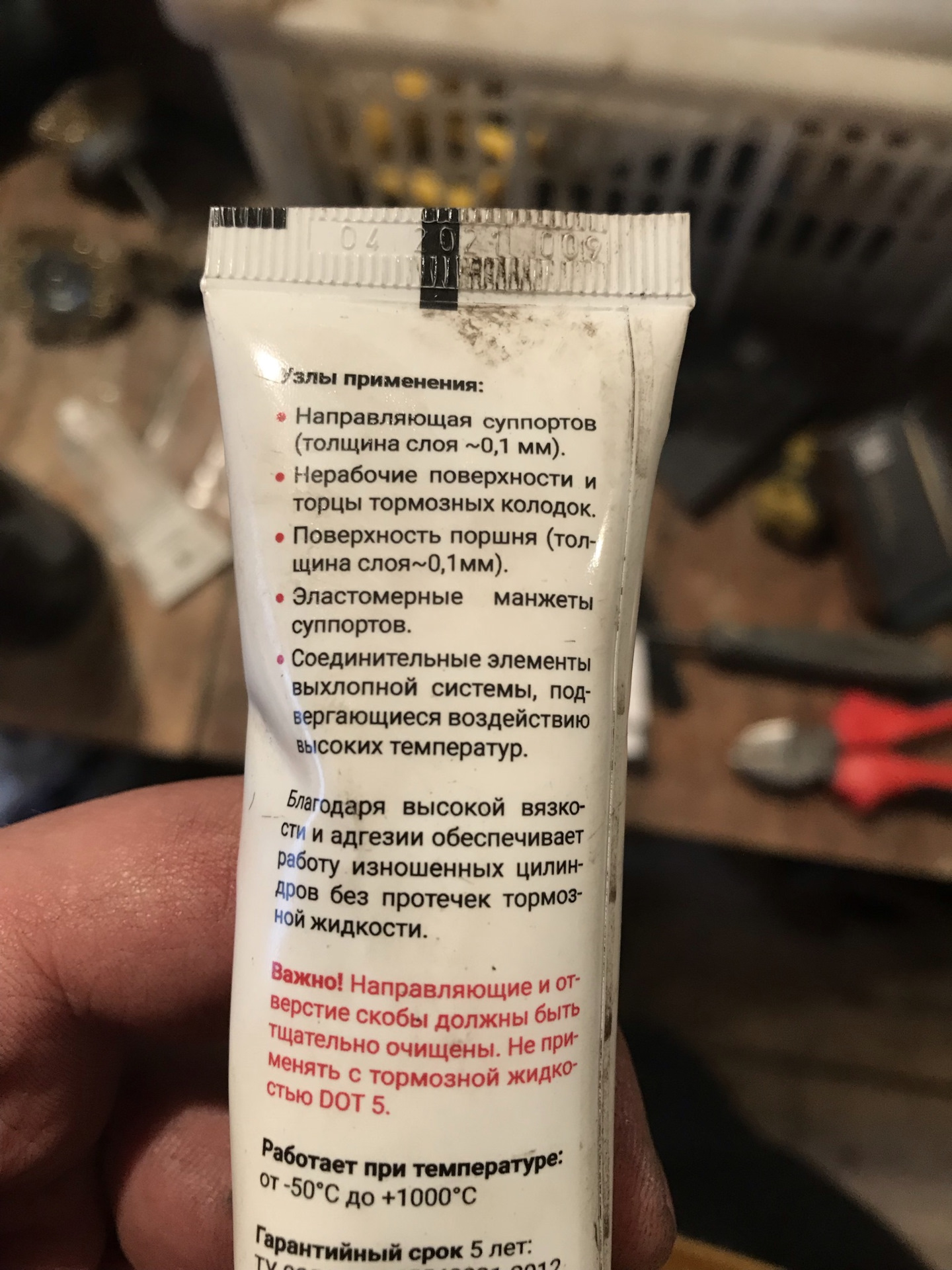

Смазка для направляющих ВМПАвто МС1600 (цену не помню)
Очиститель Mannol 9672 (цену не помню)
Тормозная жидкость Castrol React Perfomance DOT4 (цену не помню)
