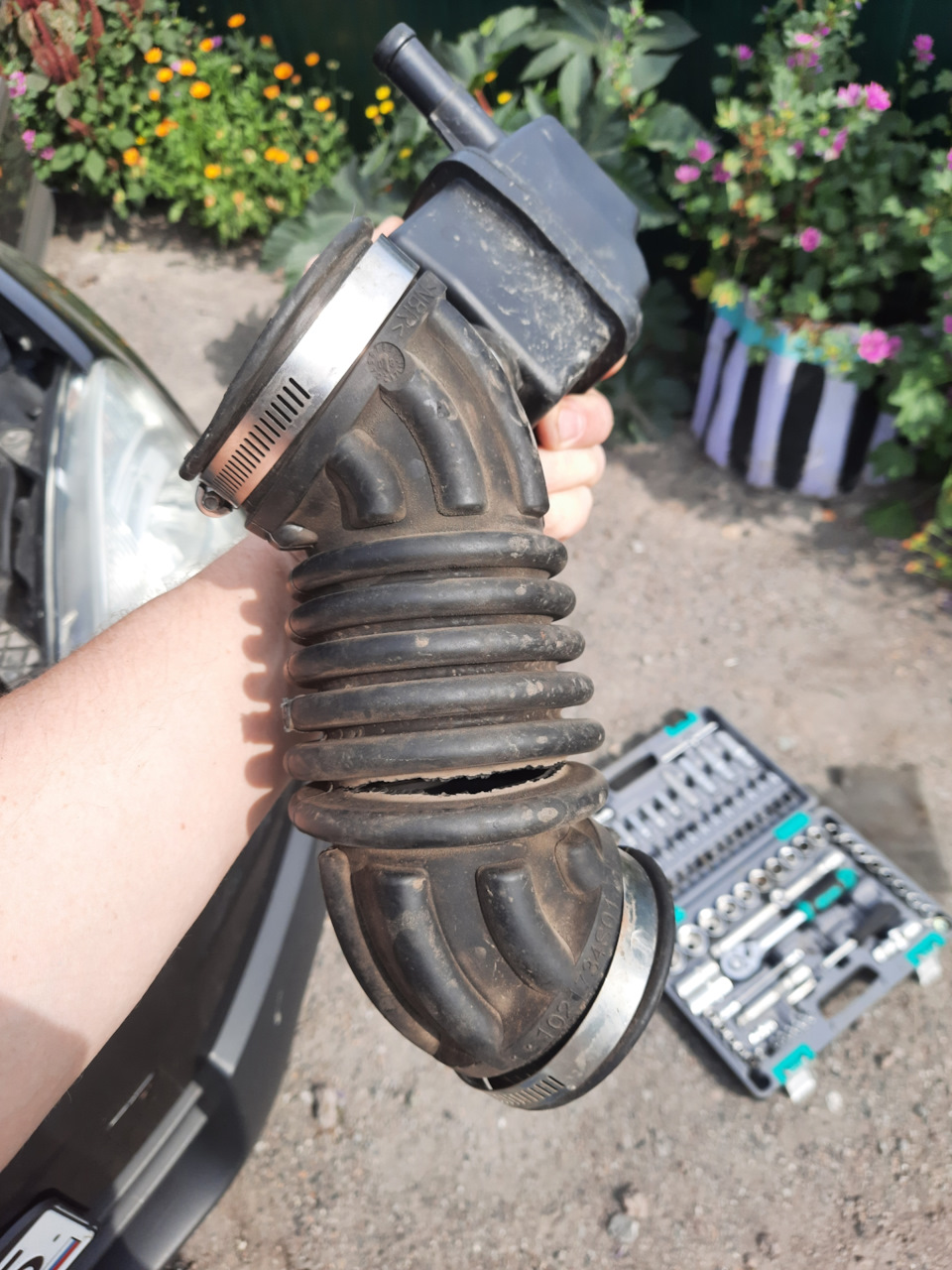

Почему они лопаются? Может каким-нибудь силиконом их обработать? Часто встречаю записи об их замене.
Вибрации и время свое берет
Но почему-то только на Кашкае… По крайней мере, на других моделях о таком дефекте информация не попадалась.
Есть такая проблема и на других авто. На этих моторах так почти у всех со временем.

жестковат конечно в сравнение с оригиналом но встал хорошо
Когда купил поставилась . тежеловато но поставилась. а второй раз . толи резина высохла, ну совсем не лезла . пока не порвал!

Приветствую! А какой номер ошибки?
Р1738 помоему
Спасибо!
RabbitWite
Р1738 помоему
"Nissan Qashqai, Qashqai+2. Коды ошибок и неисправностей" drivermanuals.ru/Nissan/N…bez_problem/page-001.html
