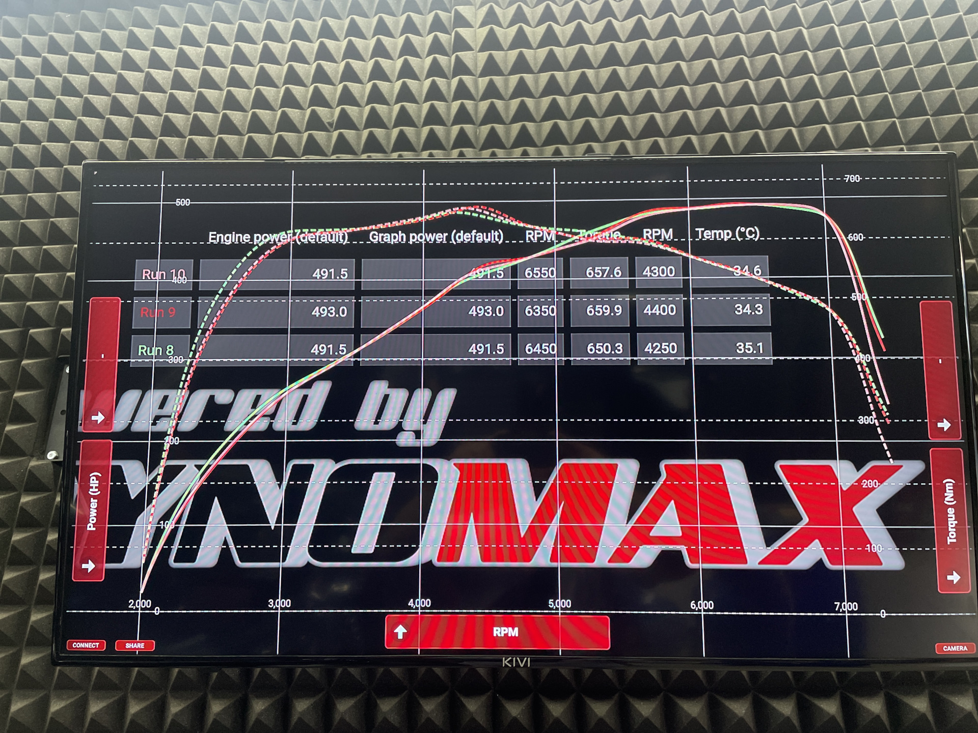

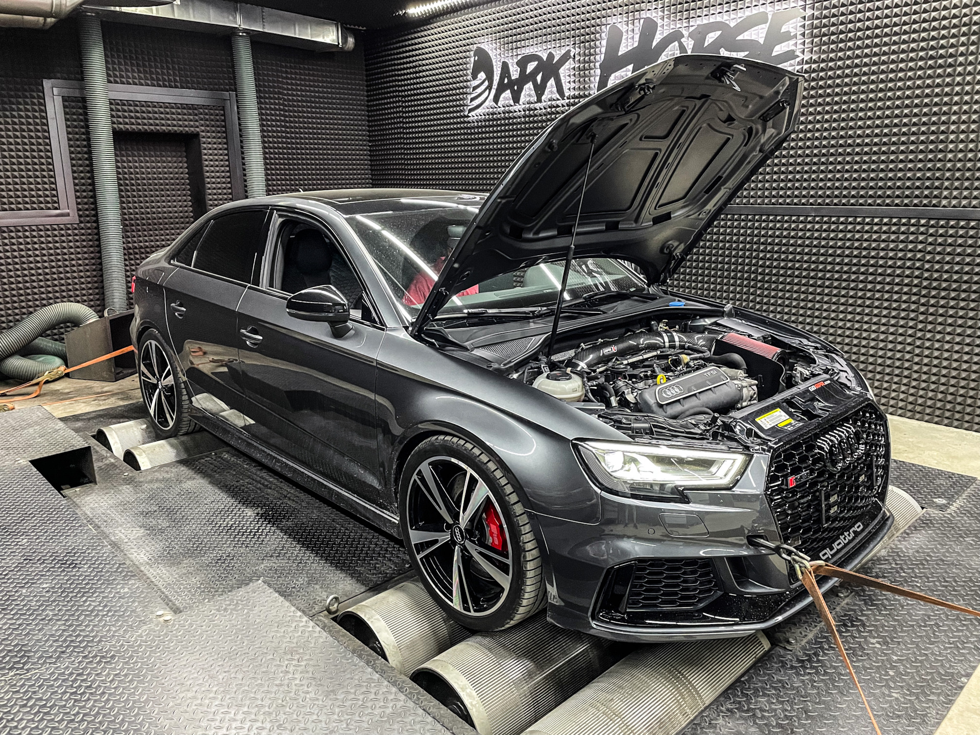

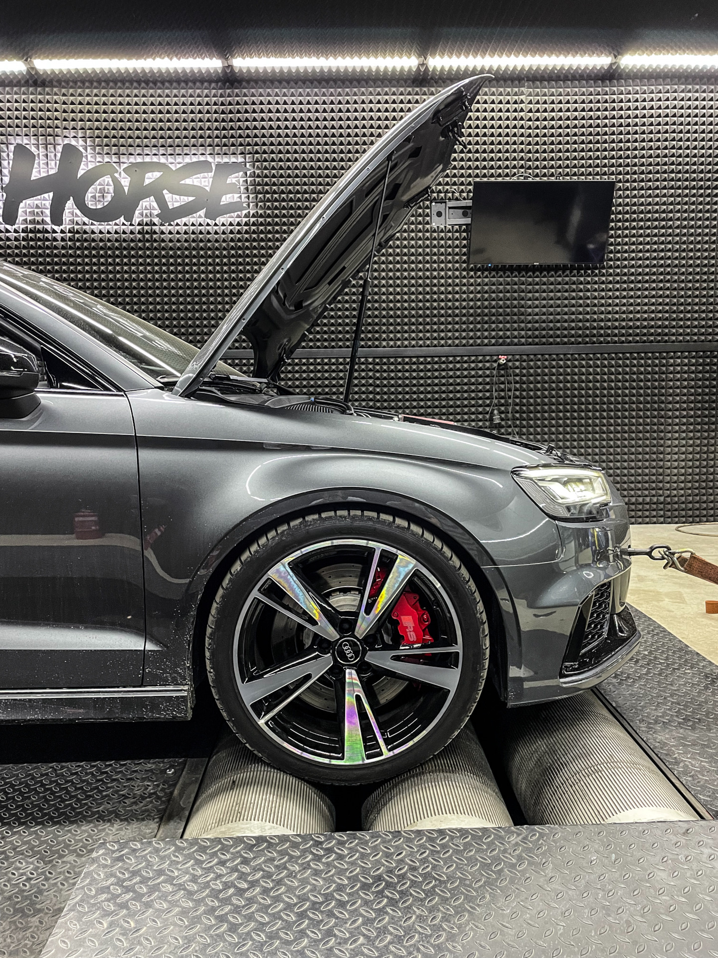

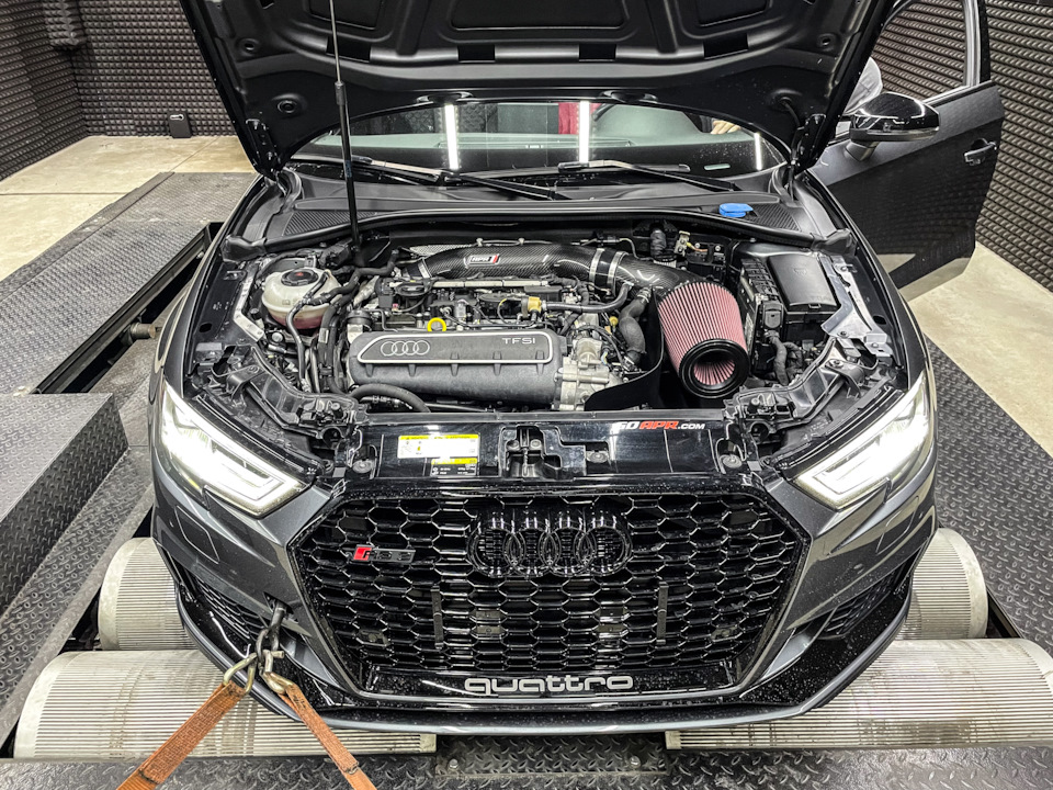

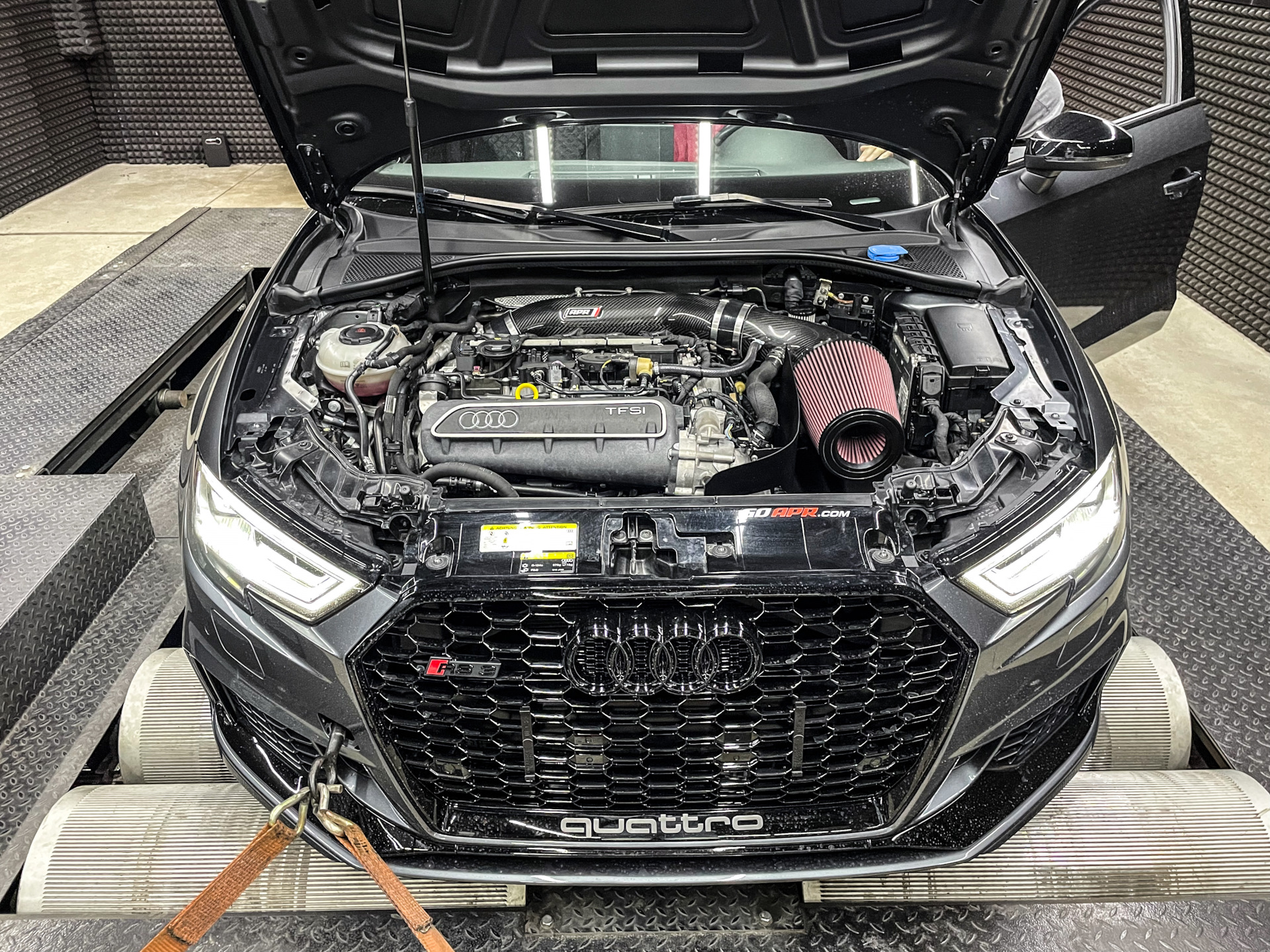

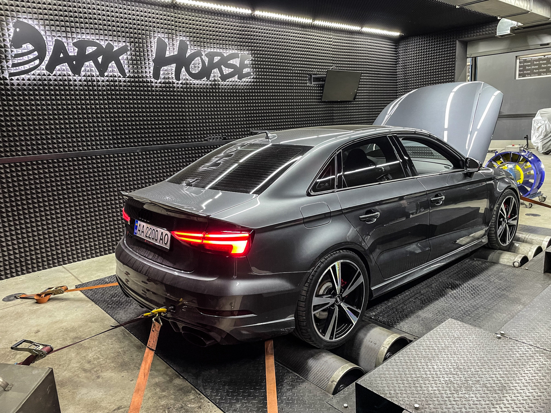

После установки полноценного Stage 2 — замерял машину.
Сначала заехал на стенд к ребятам из Dark Horse
АПР заявляет 520 сил 650 момента на прошивке под 98-ой бенз.
По итогу: 490 сил 650 момента. Куда убежало 30 пони — не известно ))) Но можно сослаться на жару, не для кого не секрет что эти моторы, а именно DAZA EVO — на бензине, очень зависимы от температуры.
Также сняли логи — все ок. Надув 1.5 — в пике 1.7. Откатов нет. Температура на впуске 40-42 градуса.
Но одно дело смотреть на график, а совсем другое на результат…

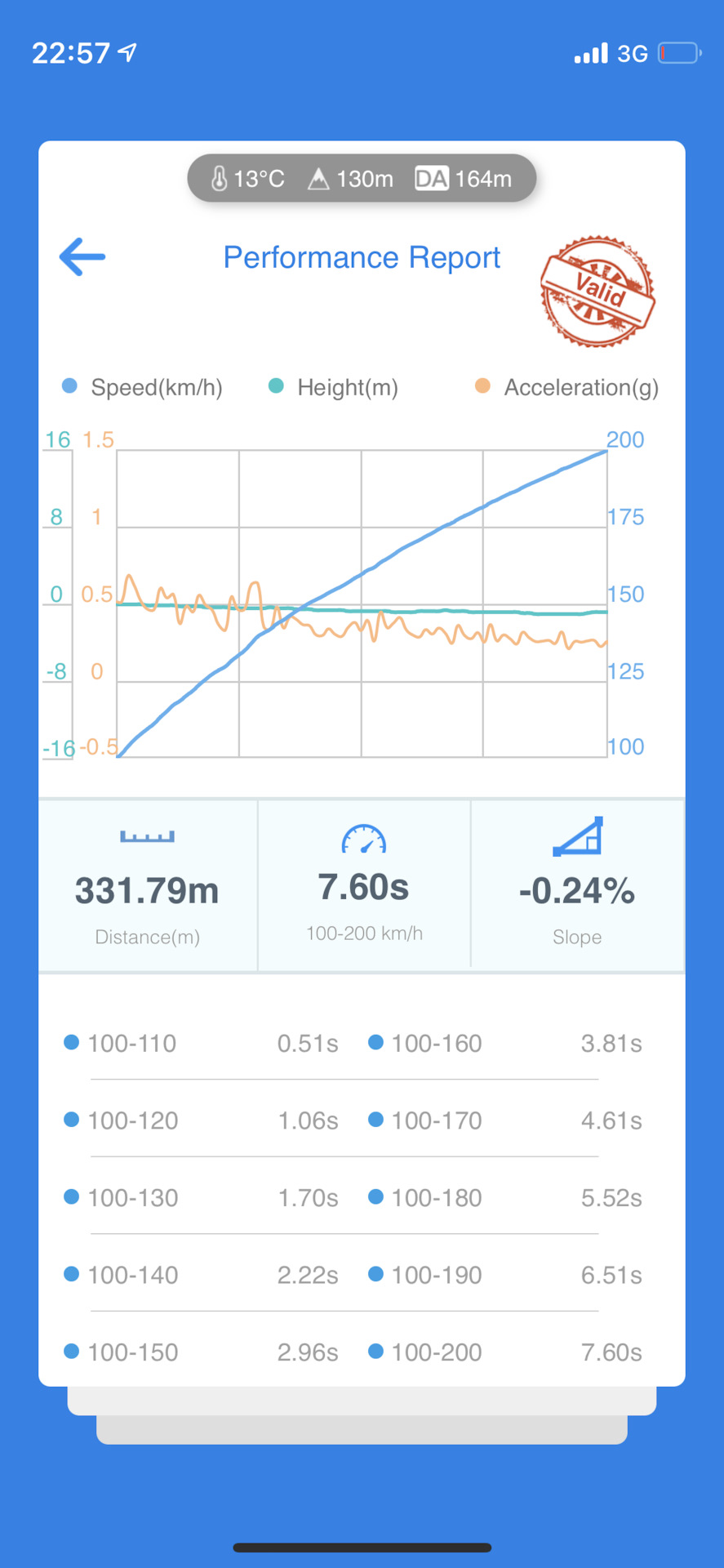

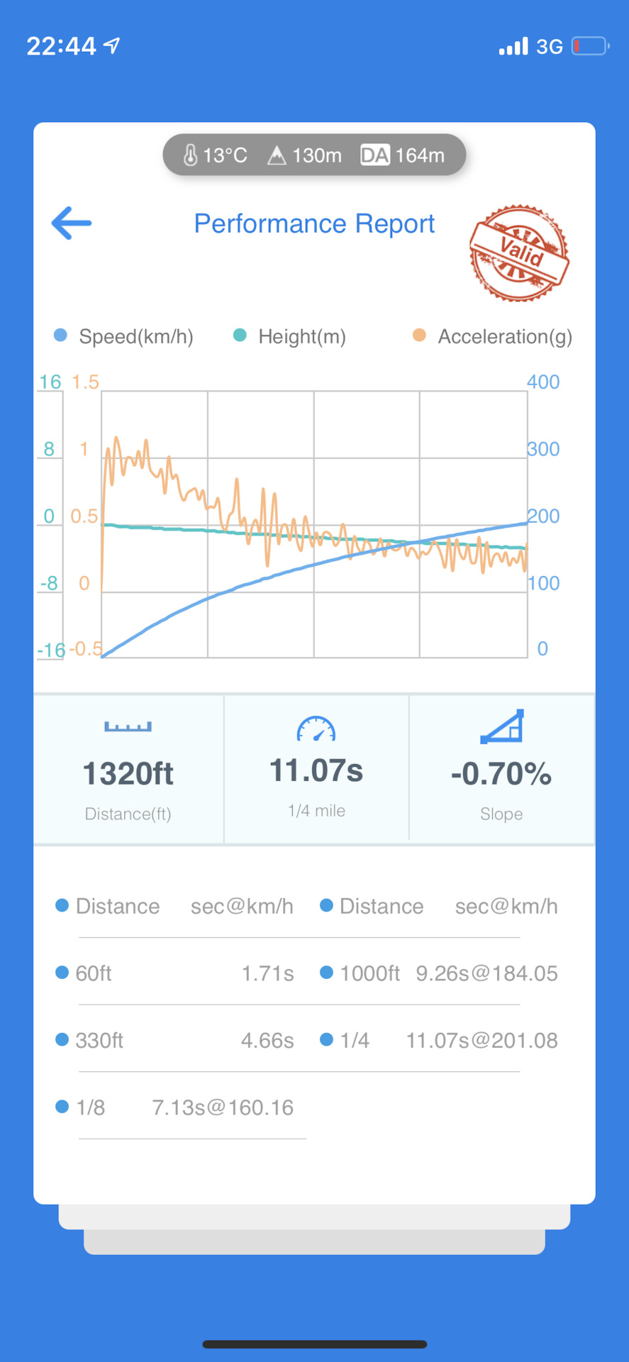

За окном +16 по кокпиту:
0-100 3.3 \ 60ft 1.71
100-200 7.6
1\4 — 11.07 (замерял в режиме спорт, говорят если в мануале клацать — будет быстрее, но я нифига не попадаю и часто залетаю в отсечку) — нужно тренироваться.
Думаю на спирте получу обещанные 10.6 квотер, 3.0 — 0-100 и средние 6 секунд 100-200.
