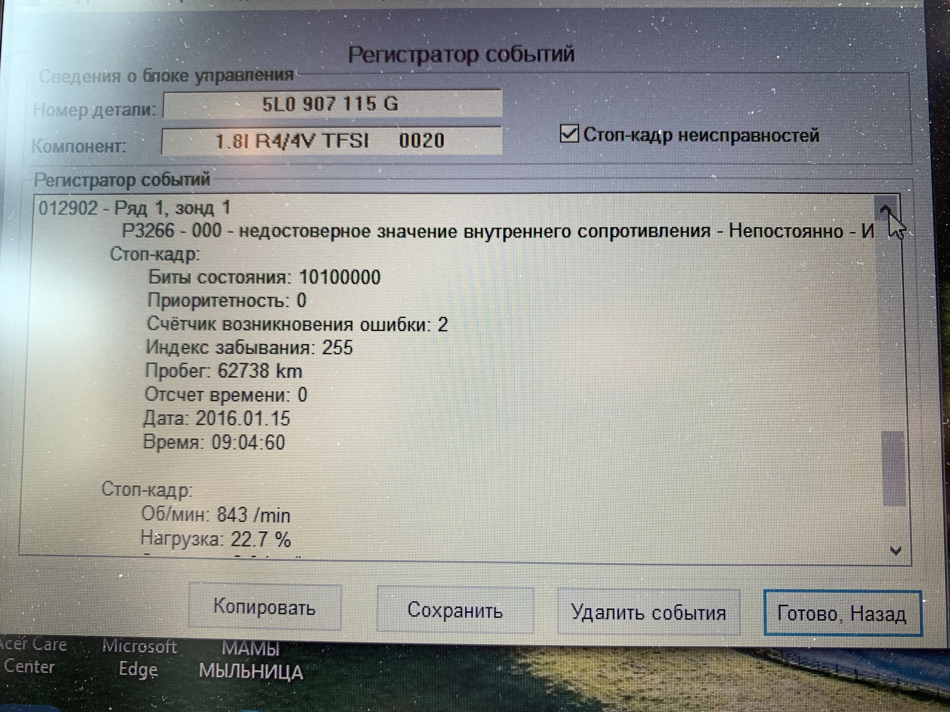

Всем привет, в общем несколько дней назад впервые увидел индикатор двигателя на приборке… машина ехала без каких либо изменений, работала ровно. Дома подключил Ваську и увидел ошибку по лямбда зону, удалил… на следующий день выскочила снова… (тоже самое), но добавился какой то небольшой рычащий звук, насторожился. Заказал новую лямбду и поехал в сервис на замену, по дороге чем больше передвигался тем звук рычания увеличивался. Заменили лямбду, потёрли ошибки все ок ✅ по звуку пришли к выводу что лямбда переливала и из-за этого прогорела гофра, подъемники были заняты, не смогли посмотреть гофры) в общем откатал ещё 100км (была необходимость) и машина зарычала как будто выхлопа совсем нет… записался в «доктор глушак» на замену гофры, но при прдъеме авто на подъемнике выяснилось что даунпайп лопнул по шву при повороте, (фото не сделал) гофры целые! Сняли обварили, все ок 👌 продолжаем движение, всем удачи на дорогах!

Скорее всего лямбда живая, потому что из-за трещины в даунпайпе она видела лишний кислород и из-за этого богатила
Ну я старую не викунул, но после замены на новую лямбду (трещина так же и была) ни разу ошибка не выскочила
Ошибка не сразу появляется.
Так же бывает когда ставишь даунпайп, первые 100-300 км никакого чека может не быть.
