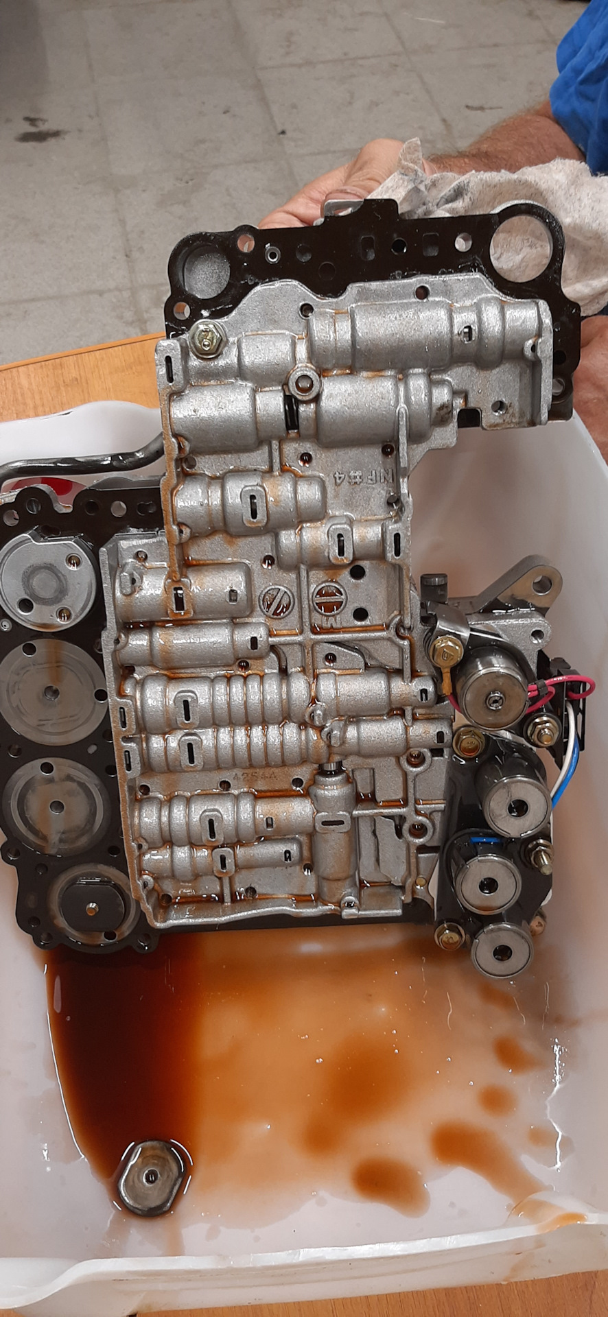

Сразу скажу: ремонт окончился неудачей 😪
Как определить какая именно модель коробки у вас стоИт?
Проще простого — заглядываем под капот и ищем табличку
Снял гидроплиту с коробки.
Далее половиним гидроблок
Далее всё моем, тщательно моем.
Для мойки использовал очиститель карбюратора.
В моём случае прокладки гидроблока стали как пластиковые и рассыпались в руках.
Заказал новые прокладки 950 рублей + 420 пересыл
Всё собрал, поставил, залил новое масло…
Коробка как не работала, так не работает.
Вобщем проще купить контракт, чем с ней мучаться 😪😪😪

А что вообще с коробкой?
Вверх переключается хорошо, а при переходе с 4 на 3-ю, вышибает а нейтраль
я думаю надо было почитать вначале!у тебя может солиноиды или там ее какие цацки стоят!мат часть это сила а помыть …как и движок возьми разбери помой а толку надо знать прежде чем лезть!))удачи
Не поверишь — прочитал. И даже скачал мануал по этой коробке. Соленоиды все проверил — работают. Были поломаные прокладки — заменил.
Возможная причина того что проблема не ушла: либо не правильно расположенные шарики, либо их нехватка. Установил их при сборке так же как стояли, не сверился с инструкцией.
Посмотрю, если будет время и желание залезу снова — делов на пару часов.
