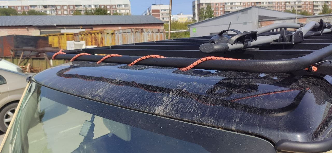

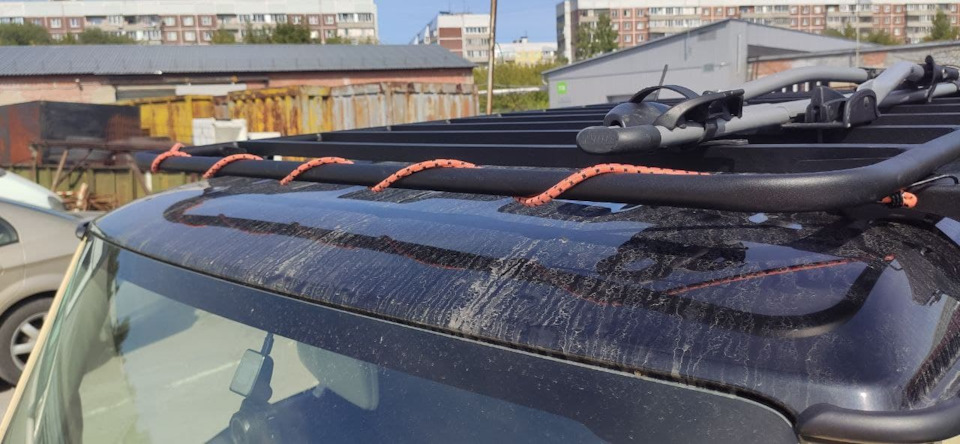

Фейринг — это очень хорошо, вешать свой колхоз на такой шикарный багажник не хочется)
Пока решил проблему за 40 рублей, намотав багажную резинку спереди — поток воздуха ломается, низкочастотный гул пропал (во всяком случае, до 80 км/ч). Обычный шум/свист никуда не делся, но его хоть можно музыкой заглушить.

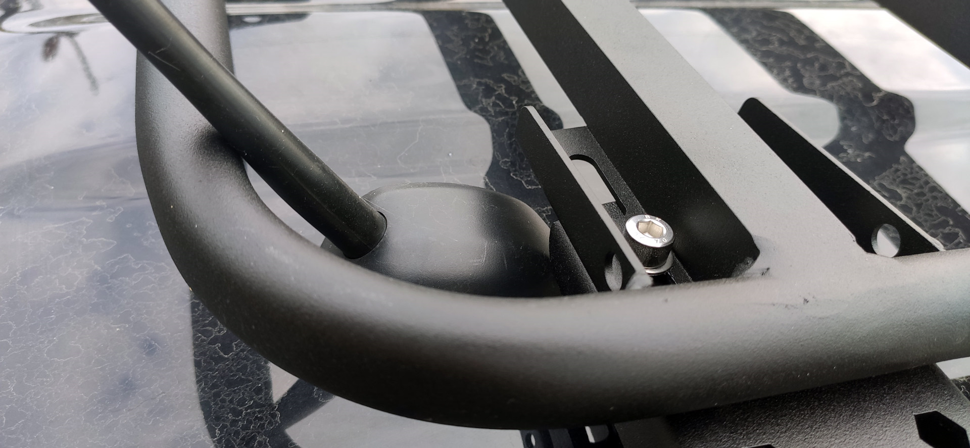

По поводу задней правой опоры — мы сейчас сделали укороченный вариант, чтобы корпуса антенны не касалась. Как будет готово — вышлю одну опору на замену.
Круто, спасибо!
