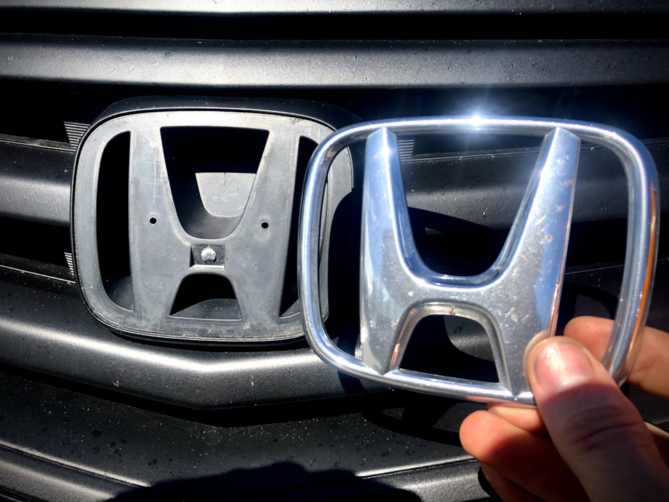

● Смена значков Н.Штатная эмблема в руле (подушки безопасности) была заменена давно, и логично было завершить эту тему заменой в решетке радиатора и багажника. Вот дошло время и до них.
→ Ход выполнения работ.
1. С заменой значка на руле (подушки безопасности) можно ознакомиться здесь.
2. Крышка багажника. Там эмблема частично крепится на 3М скотч и 2 фиксатора, в виде пластмассовых стержней. Поддеваем пластиковой лопаткой и снимаем его.
3. Новая эмблема имеет точно такие же фиксаторы, но с разным межцентровым расстоянием. Поэтому у нас есть 2 выбора.
— 1 -отломить один фиксатор и установить значок с незначительным смещением, в одну из сторон.
-2 -отломить оба фиксатора, и установить по центру.
(я выбрал второй вариант)
4. Устанавливаем значок на 3М праймер, 3М скотч идет уже в комплекте с эмблемой.
5. Решетка радиатора. Снять значок, не сломав фиксаторы, без снятия решетки радиатора — невозможно (либо просто при демонтаже значка ломаем фиксаторы, либо снимаем решетку). Я снял первым способом, так как в дальнейшем не планирую ставить его обратно.
6. Повторяем 4-ый пункт.
7. Заклеиваем передний значок в полиуретановую плёнку (кто в какую хочет, чтобы уберечь его от пескоструя).

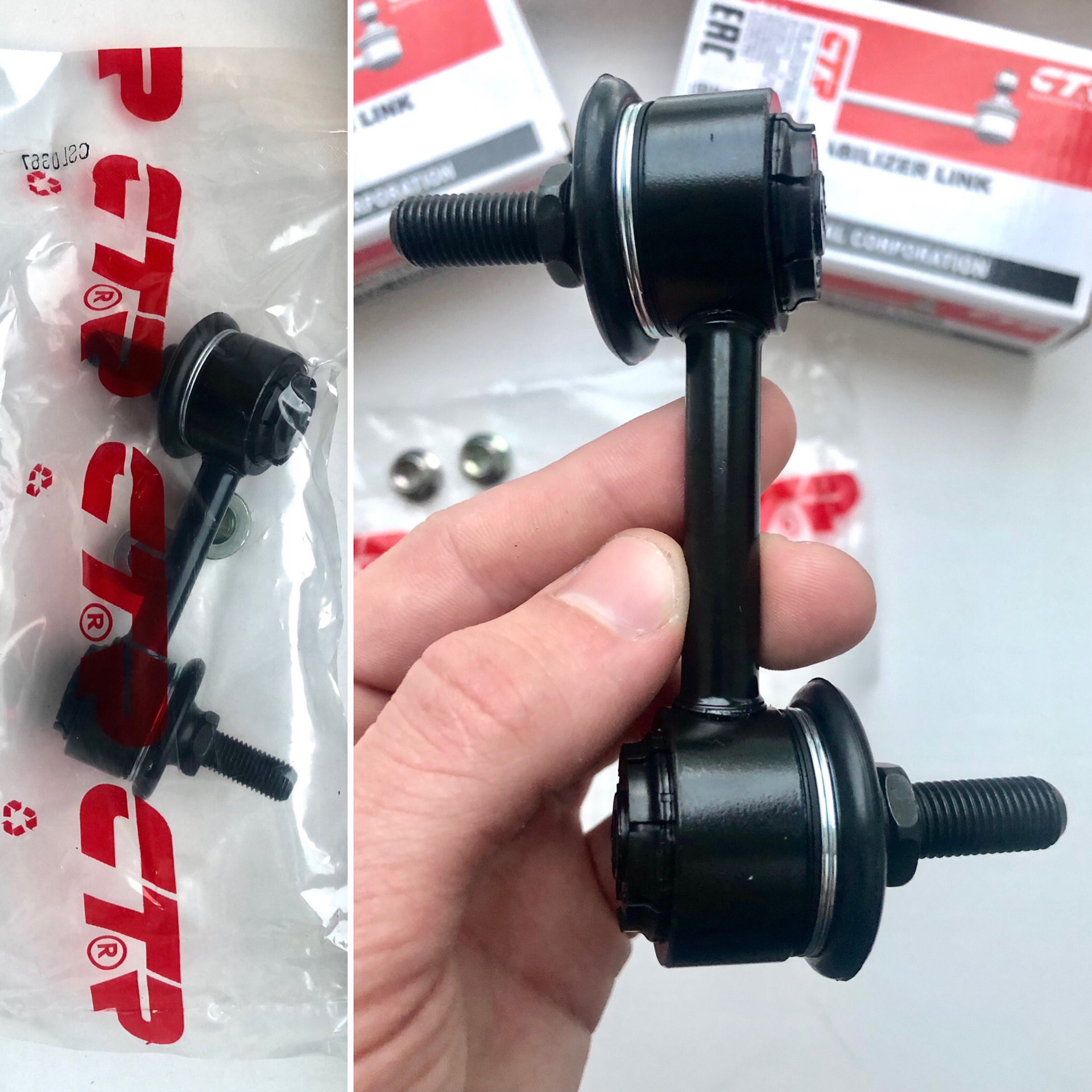

→ STABILIZER LINK – стойки стабилизатора передние. При замене левая сторона открутилась без проблем, с правой стороны пришлось отрезать болгаркой.
Как менять стойки стабилизатора информации много, можно найти в поиске.
Заменил на пробеге 240т.км.
ОЕМ.
Honda 51320-TA0-A01 — стойка стабилизатора передняя, правая.
Honda 51325-TA0-A01 — стойка стабилизатора передняя, левая.
Достойный аналог.
CTR CLHO – 49 — стойка стабилизатора передняя, правая.
CTR CLHO – 50 — стойка стабилизатора передняя, левая.

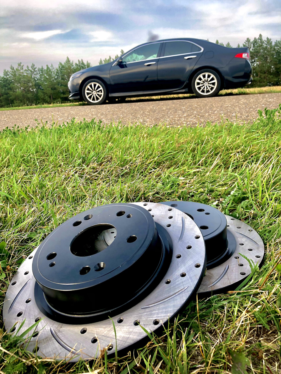

→DISK BRAKE – Тормозной диск задний. Также во время ревизии суппортов, обратил внимание на тормозные диски (на них имелась незначительная выработка). И в этот момент появилось объявление, в барахолке, о продаже дисков, от X789XX152RUS . Как себя они поведут, не знаю, будем наблюдать, но отзывы о данных дисках у всех положительные. Старые диски будут отреставрированы (токарка, покраска) и убраны на запас в ящик.
1. Снимаем колесо (по любому без этого ни как)
2. Демонтируем суппорт, и скобу.
3. Ударной отверткой выкручиваем 2 винтика.
4. И сбиваем диск (проблем там не будет, так как в нутрии диска нет механизма ручника).
5. Устанавливаем новый диск, закручиваем винты.
6. Собираем суппорт, устанавливаем колесо.
7. Ездим тихо, тормозим плавно. (нужно притереться колодкам)
ОЕМ
Honda 42510-TA0-A00 — Тормозной диск задний.
Аналог
TAYGA BDF049 – Диск перфорированный, вентилируемый.

BDF049 данные диски на рестайл тоже подайдут?
🤷🏻♂️ 2.0 л дорест точно подойдет.
если смотреть на оф сайте фирмы тайга то типо пишет, что подходят и екзист тоже выдаёт что да хм
Honda72
рест и дорест — без разницы, а вот как диски от 2.0 могут подойди к 2.4 не понятно, ведь в 2.4 еще есть отдельные колодки под ручник и скорее всего диск должен отличаться.
2.0 на 2,4 💯 процентов не подойдёт.

А что за диски стоят? Где можно такие найти?
Описание прочти, я же все описал.
Не тормозные!
Ааа, честно не знаю, посмотрю попозже.
