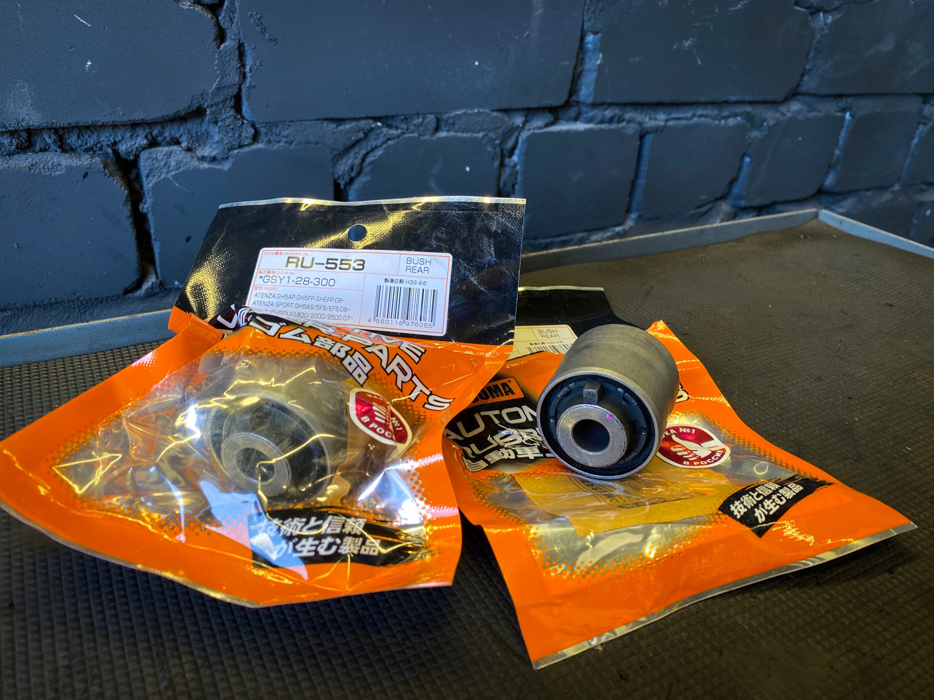

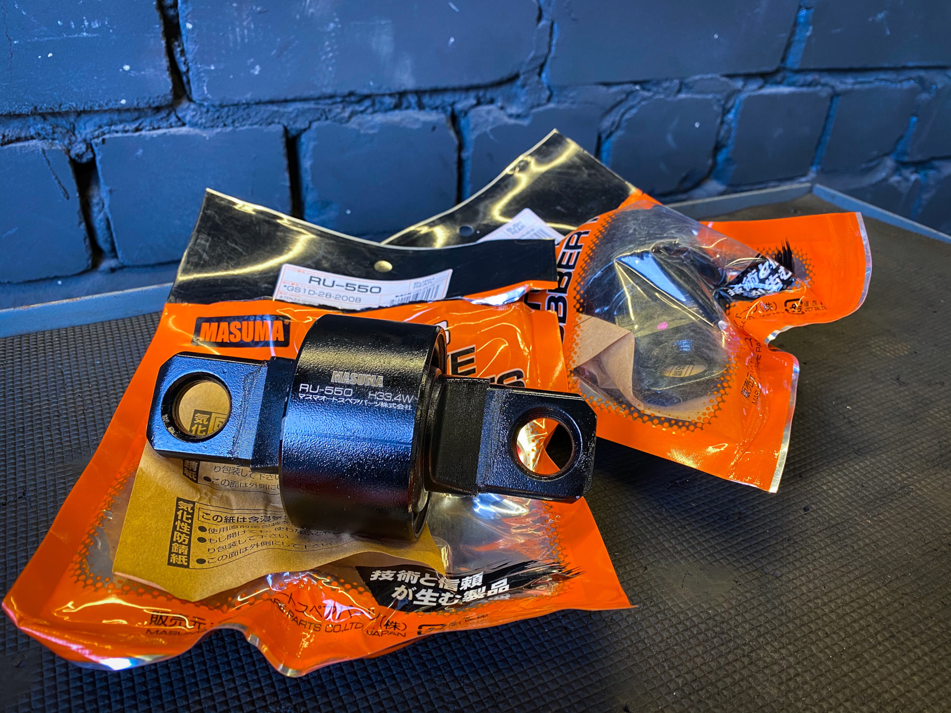

Ладно вернемся к теме : Спустя неделю приезжает долгожданная посылка, которая состоит из:
Четырех поперечных сайлентблоков RU589
Двух сайлентблок в "кулаки" RU601
Двух сайлентблоков в продольные рычаги RU550
Двух подпружинных RU553
Два развальных болта докупал отдельно MLS584.

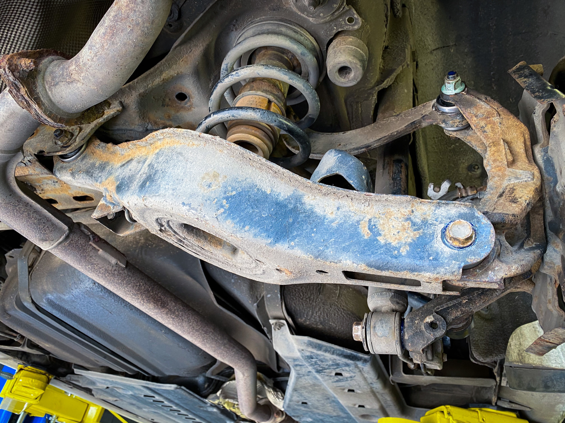

В процессе работы была выявлена еще одна неисправность со стойкой стабилизатора, но их замену я решил отложить на потом, благо проблем с доступом в это место нет и можно будет обойтись малой кровью и поменять попутно ТО.
Далее приложу вам пару фото в процессе работы.
Ну и попытаюсь описать немного сам процесс.

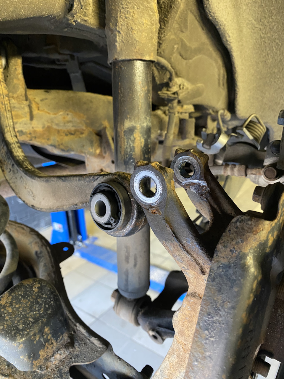

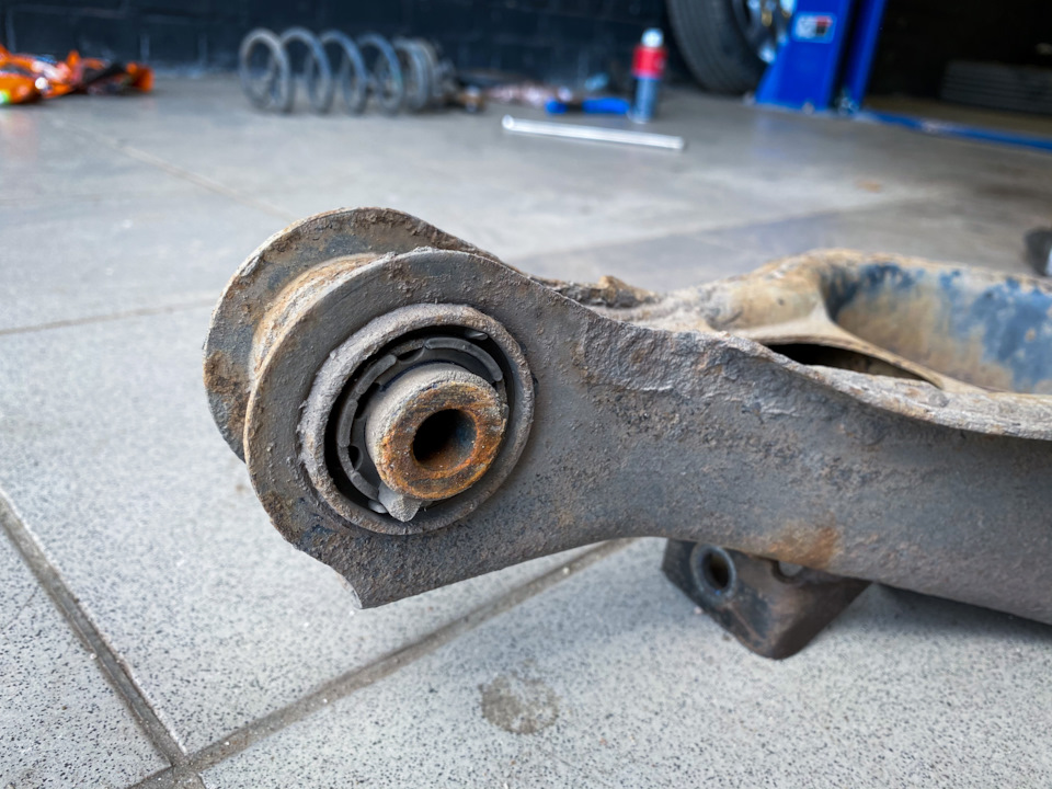

Практически все сайлентблоки у нас неразборные с цельнорезиновой металлической частью. Важно соблюсти порядок замены и запрессовать их по расположенную аналогично старым.

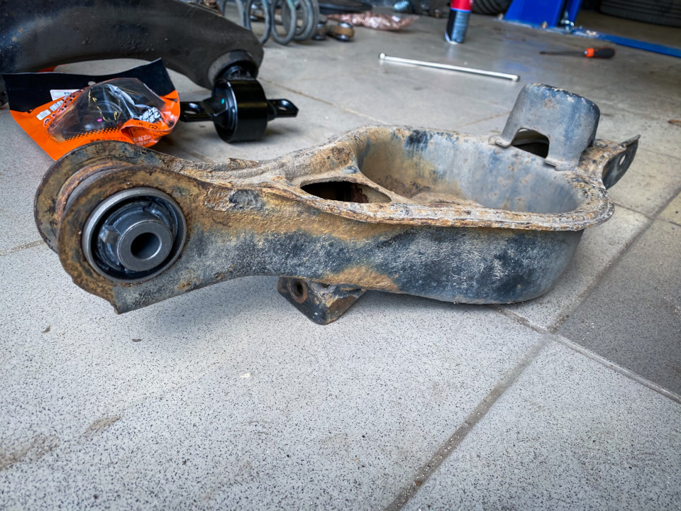

Тут вам стоит обратить внимание на метки непосредственно на самих деталях. Для удобства можно пометить маркером старое расположение. Сама работа по замене прошла гладко без каких либо изъянов. Выпрессовали при помощи гидравлического пресса старые,
зачистили рабочую поверхность, запрессовали новые и продолжили ремонт.
Также получилось совершенно спокойно выкрутить оригинальные развальные болты, которые достаточно неплохо сохранились и были использованы в дальнейшем.
