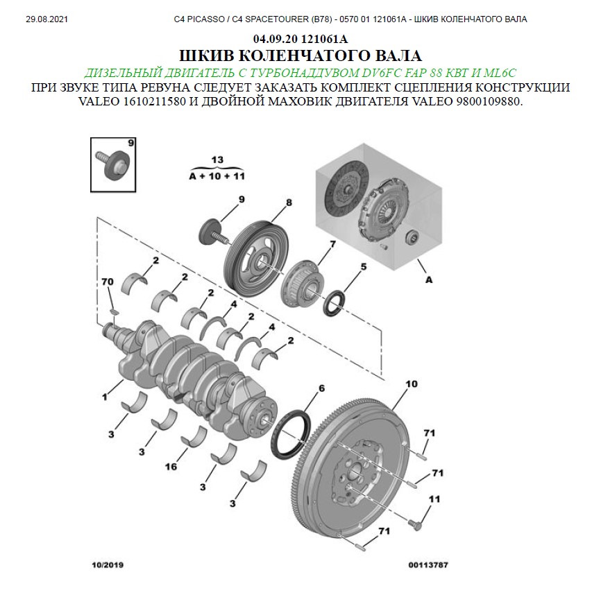

Запчасти на фото: 1610211580, 9800109880

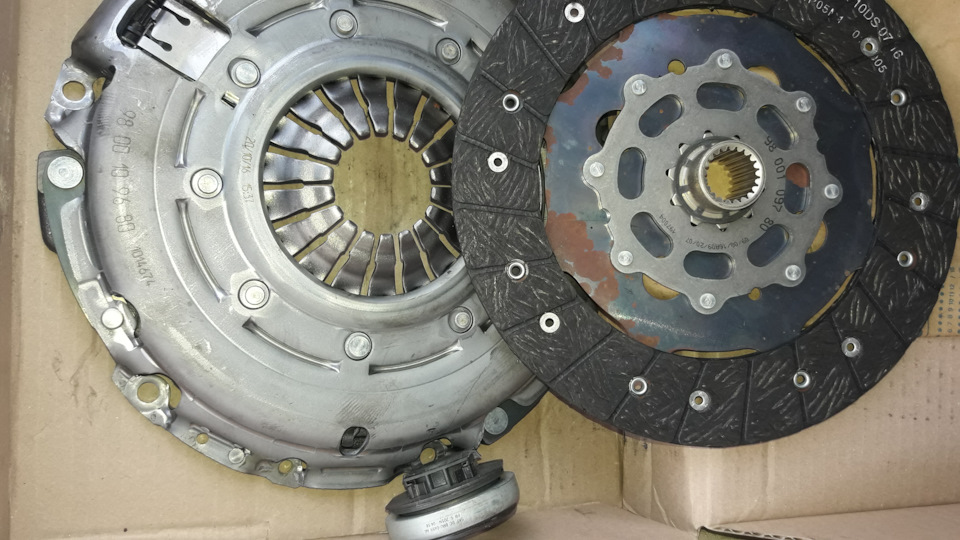

Добрый день, уважаемое сообщество автолюбителей.
Прошу вашей помощи с определением артикула маховика и сцепления на свою Citroen C4 Grand Picasso 2015 года, механика. 1,6 BlueHdi 120. DV6FC.
Дело в том, что стало невозможно ездить по городу в пробках, через минут 15 такой езды, начинаются дикое дерганье при включении первой передачи. Лексия показывает ошибку P16D0 (повреждение двойного маховика с демпфером, обнаружение резонанса). Думаю менять маховик вместе с сцеплением.
На Сервисбоксе указывают, что есть два исполнения монтаж Luk и монтаж Valeo.
Как понять, что из этих двух исполнений стоит у меня в машине?
Спасибо большое.

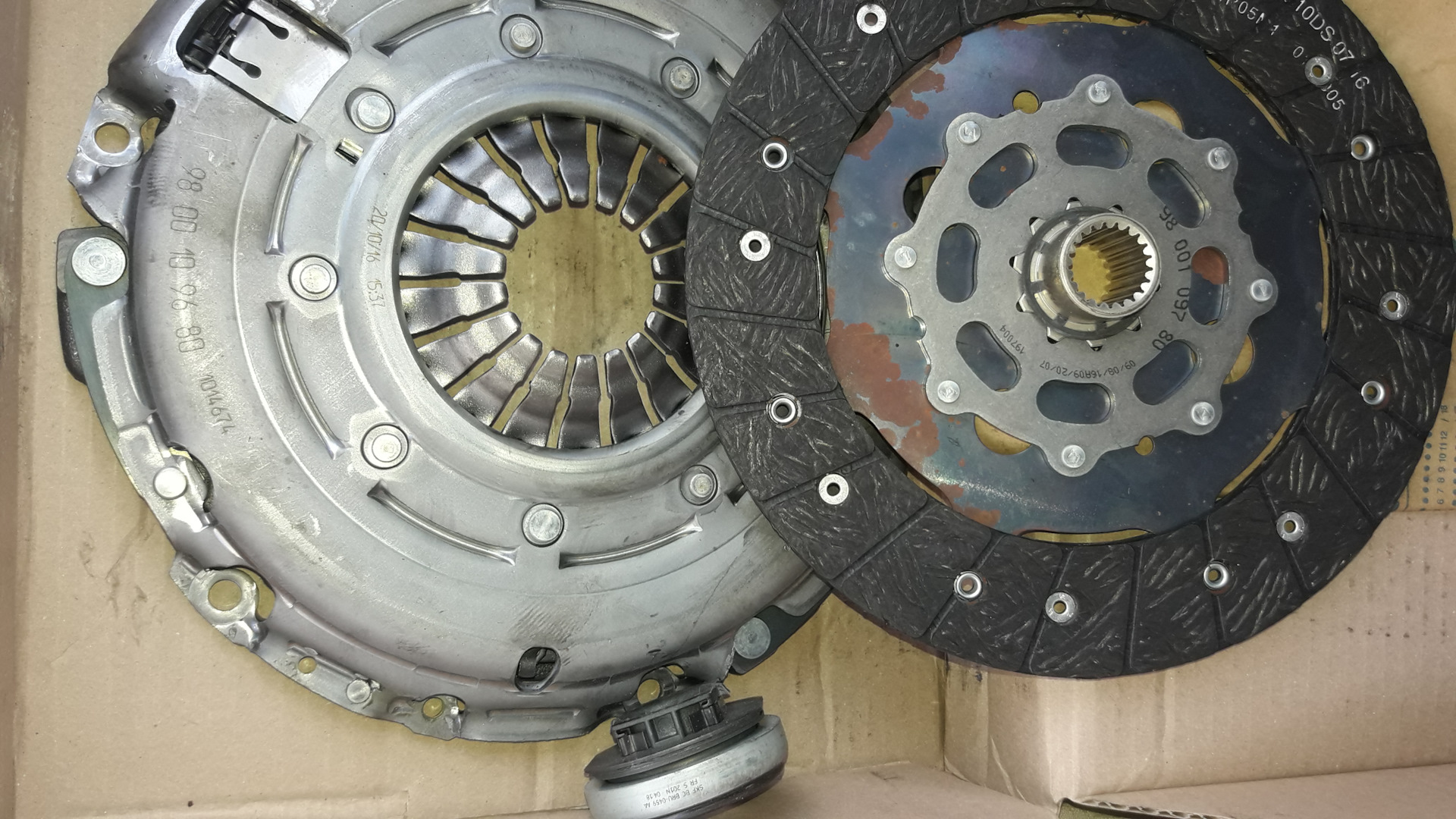

В пятницу менял весь комплект и все, что к нему относится, втулку, вилку, сальники, короче все по списку как у Dytis. По факту с завода на этом моторе и коробке стоит все для производителя LUK. Менял все на Valeo: 1610211580 комплект(корзина и диск Valeo, выжимной SKF) и маховик Valeo 836173- он же 9800109880, только дешевле))) мой вам совет- где будете менять там и запчасти берите, и еще для замены и установки корзины (с компенсацией износа диска сцепления) на этих коробках по тех документации нужен спец инструмент. Если без него ставить педаль сцепления будет работать "в полу" или в худшем случае корзина станет с перекосом(((( Так что изучаем сначала матчасть, а потом обучаем слесарей и гаражных самоучек)))

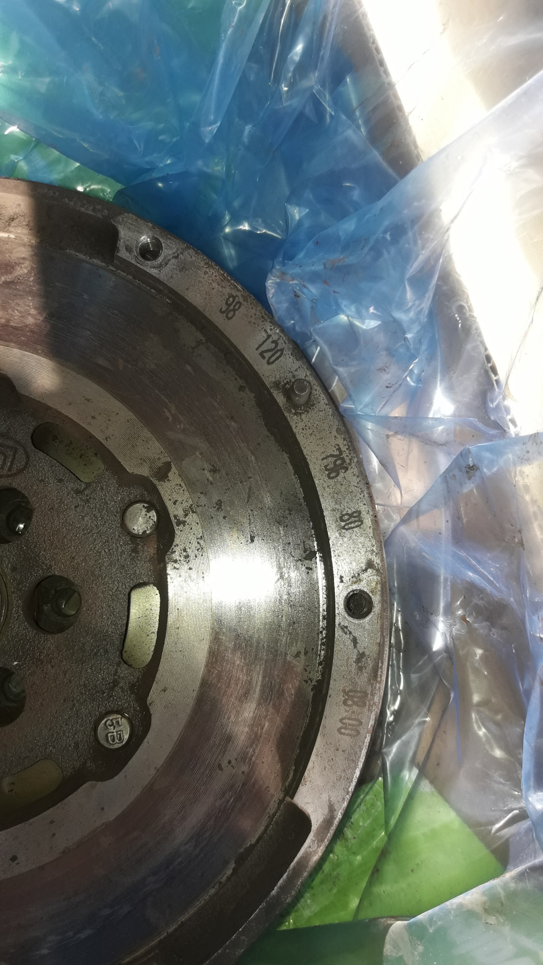

На фото старый маховик от Luk (9812079680) прошедший порядка 230к км))), он же в онлайн каталоге Luk, только там указана коробка MC, Карл!, а не ML6C, их опечатка стоила мне значительных нервов((( Старая корзина 9807707080 так же от Luk. К слову диск был в остатке 6мм, на корзине признаков износа не было, от слова совсем, а вот выжимной уже нужно было менять
Новый комплект Valeo встал и работает!
Для тех кто в вайбере был в теме: причиной рывков при трогании или вперед или назад после установки нового комплекта был бракованный диск сцепления, но заменен был весь комплект сцепления по гарантии- повезло вообщем, что машина не зависла))

VKC 2616 он же и в комплекте сцепления 1610211580

С завода Люк. Менять на Валео.
Валео в исполнении SACHS?
Судя по записи, и по разборке моей машины, эта немецкая Лилифарма та ещё стервь марафонская. В пробеге явно минус 100тысяч, если не больше.
Для 120лс стоит комплект Luk с завода, менять на такой же. Выжимной с завода SKF .
