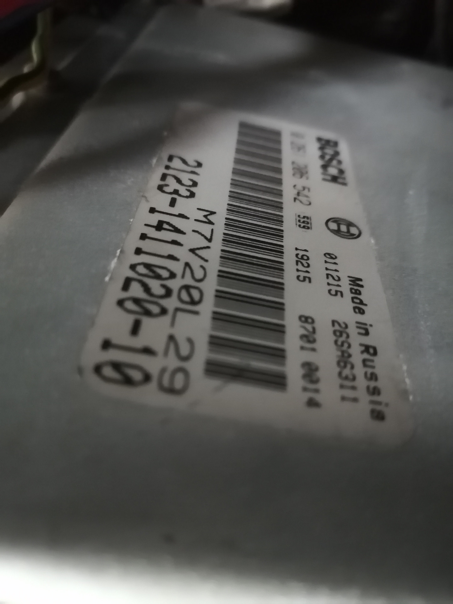

После заказанного переходника под кнопки приора решил в одну из них поставить бортовой компьютер. Выбор пал на "штат-Х1Р" в связи с поддержкой ЭБУ ( бош MP-7.0)подключал все к разъёмам приборной панели, дополнительно поставил зуммер на работу ручника( минус от ручника, плюс через диод ), работает следующим образом при запуске двигателя при поднятом ручнике сигнализатор работает, при незапущенном нет

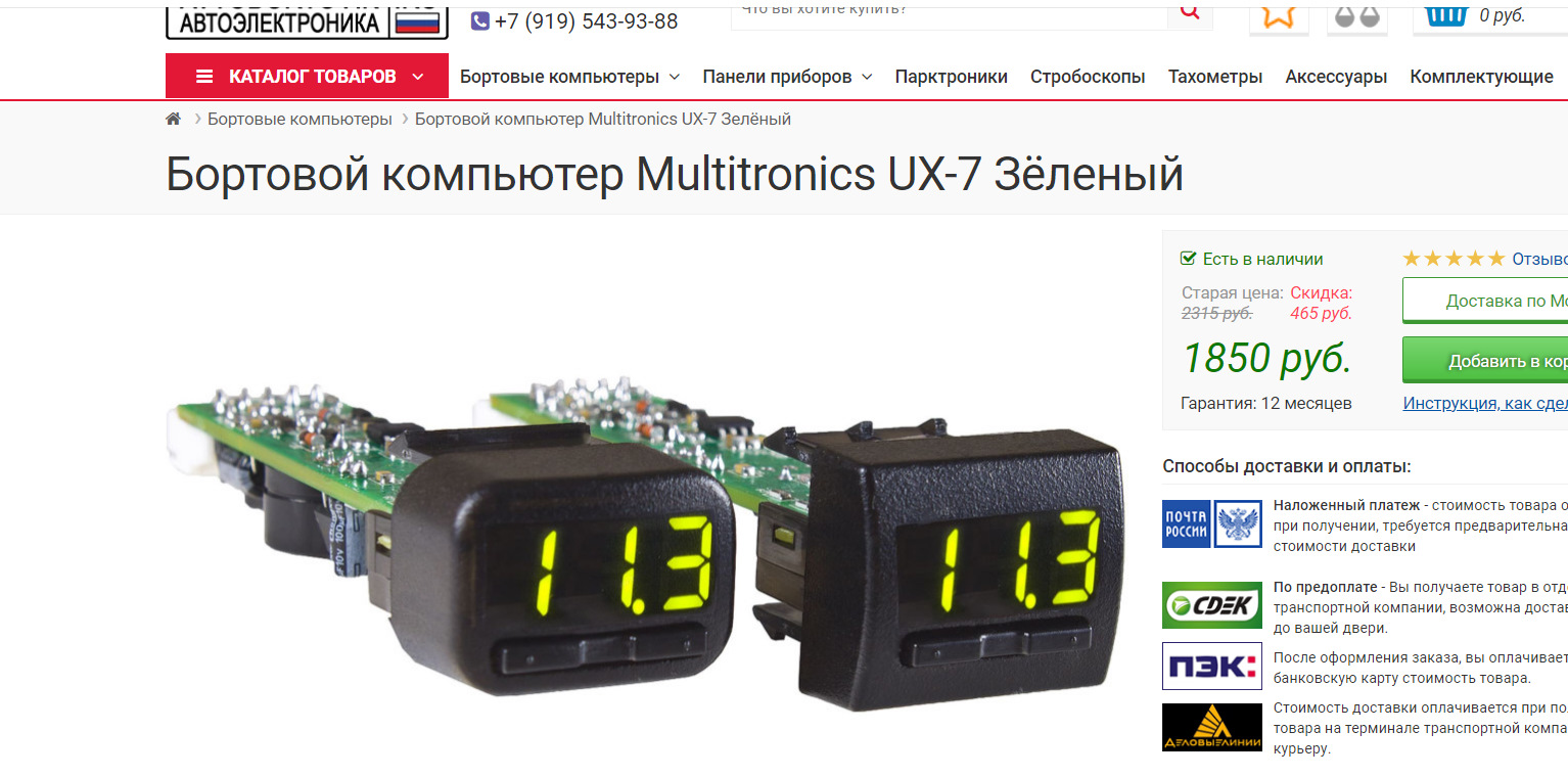

Мужики, подскажите какой бк все таки лучше из Штат и из Мультитроникса, а то по незнанке купишь да не то… Заранее спасибо

Подскажи где заказывал?
Что именно?
Так штат x1)
Авито) только надо именно х1р, хотя смотря какой ЭБУ стоит.
Ну у меня инжектор 2002года.такой подойдёт как у тебя?
Если ЭБУ Bosch MP7.0 то да

Мне на официальном сайте ответили, что такой не подходит вообще для нивы. Подходит который не прямоугольный, подходит овальный)
Обычно там в описании на какую модель.С какого года.Совместимость. Свой БК Штат 115х42 покупал в Авто бортовик.
Что то не хвалят его, пишут более сложный и менее надежный
Если разместить так же.Поработать дремелем.Будет аккуратно и красиво.
Мне нужен как раз такой как у автора
Все подходит, там неважна форма, главное чтобы поддерживал ЭБУ, а подключение у всех одинаковое, главное знать точки подключения в машине
Подскажи пожалуйста к этомому эбу подойдет
Да подойдёт
