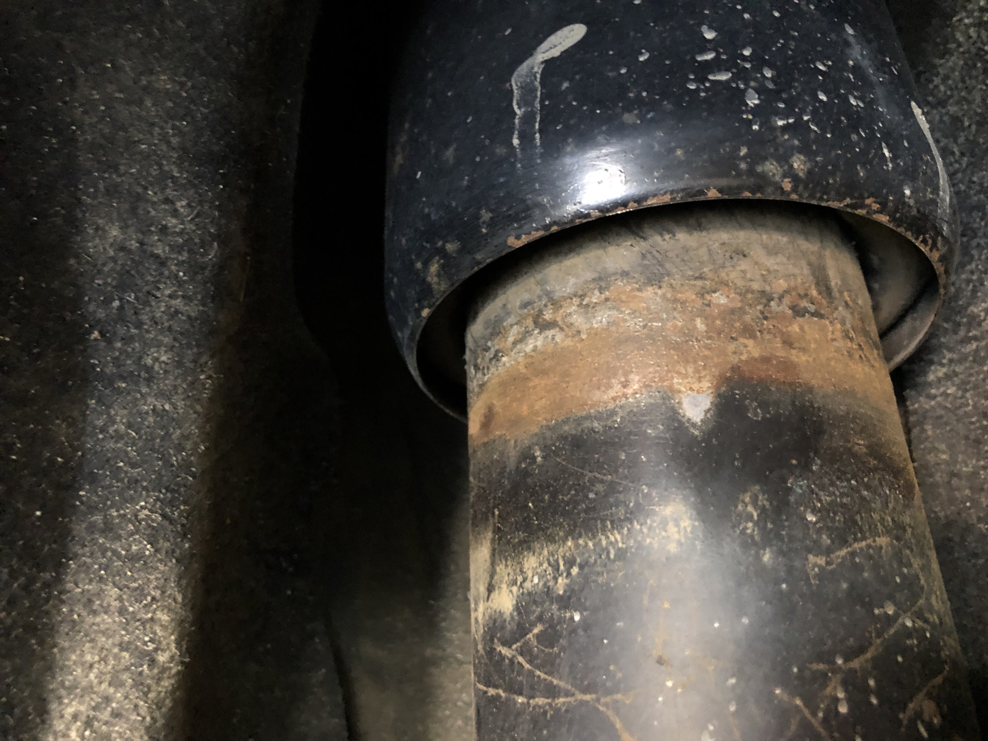

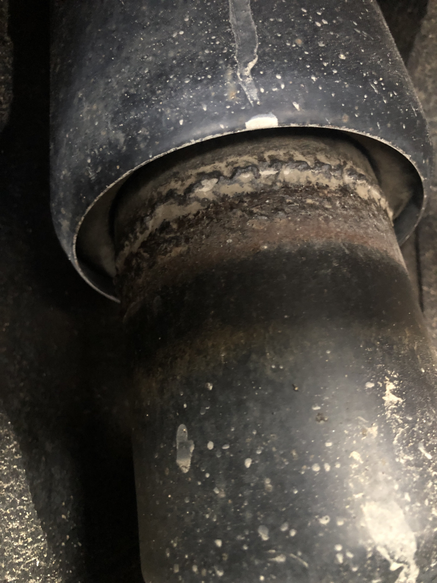

Пока машина висела на подьемнике на СТО проинспектировал задние стойки )
Вид, конечно, плачевный . Надолбы и ржавчина . Подушка визуально целая .
Очистил частично обе стойки куда смог подлезть, но с внутренней стороны к кузову к стойке не подлезть (((
Думаю надо снимать задние колёса и заниматься этим более тщательно !
Ошкурить и покрасить .
Кто как чистит ?
В Мерседесе стойки были открытые, и там с этим проблем не было, все прекрасно чистилось .

Я с задней стороны накат счищал пластиковым съемником из набора для разборки салона. Остальную грязь размачивал химией, проходил кистью с длинным ворсом и смывал не высоким давлением. На каждую стойку уходило около 45 минут, но очистились безупречно. Точечные остатки наката снял наждачкой 1500.
