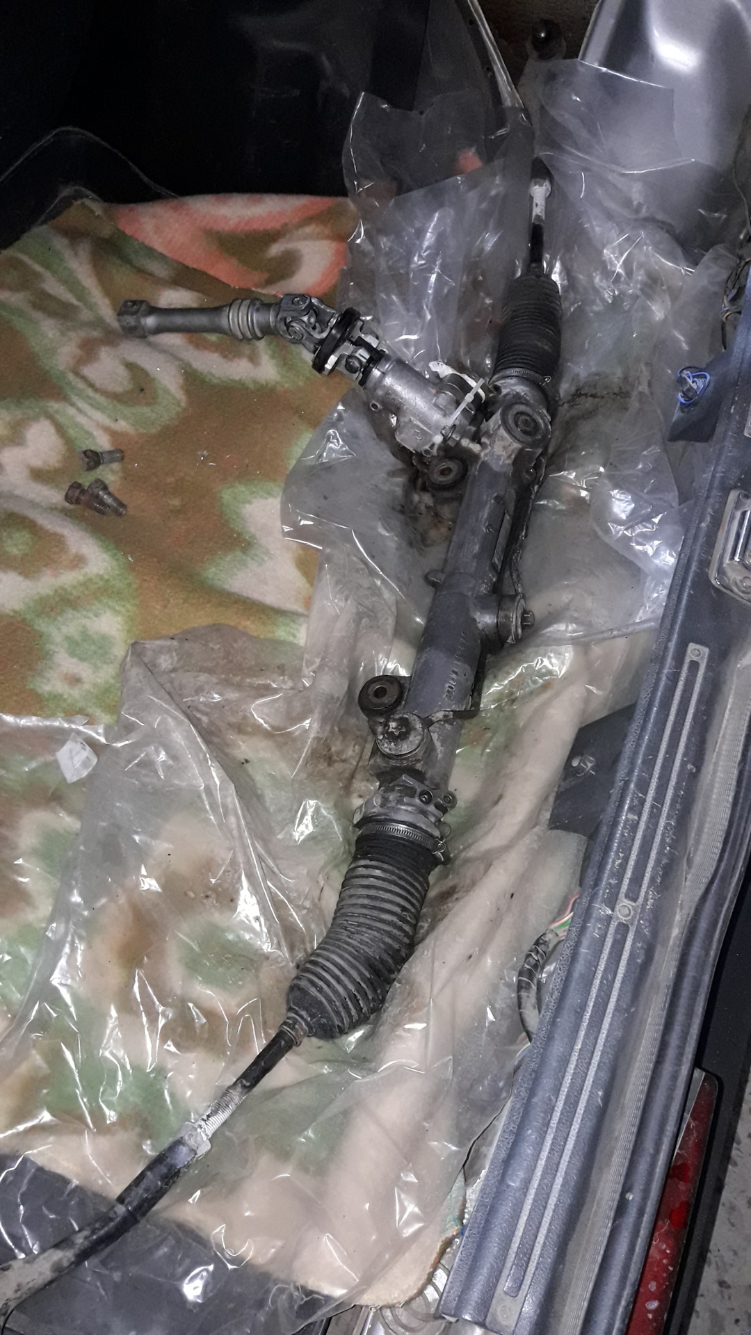

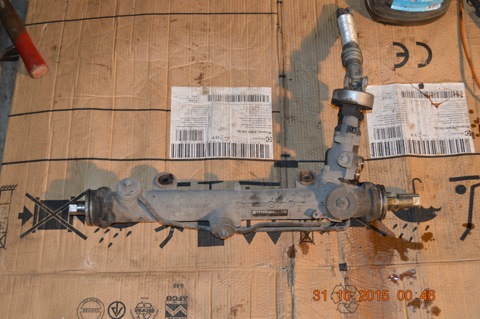

В итоге сложилось замечательно: рейку снял сам. Перебрали на соседней улице, причем очень грамотный спец. Вал шлифовался, заменены все сальники и ПОРШЕНЬ!

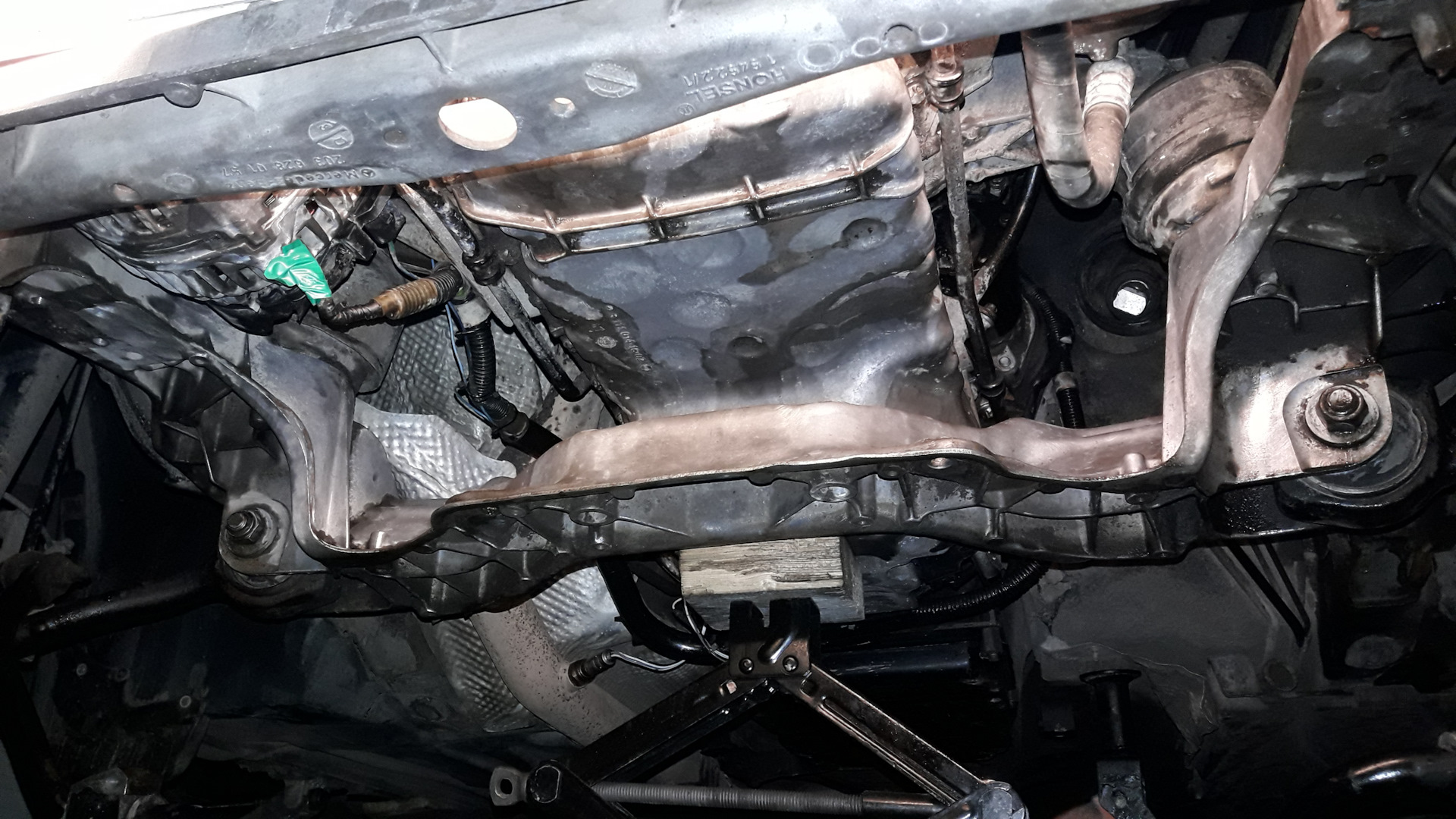

Немного про демонтаж рейки на W203 111,955. Много где пишут, что работы на час. У меня на час не вышло!

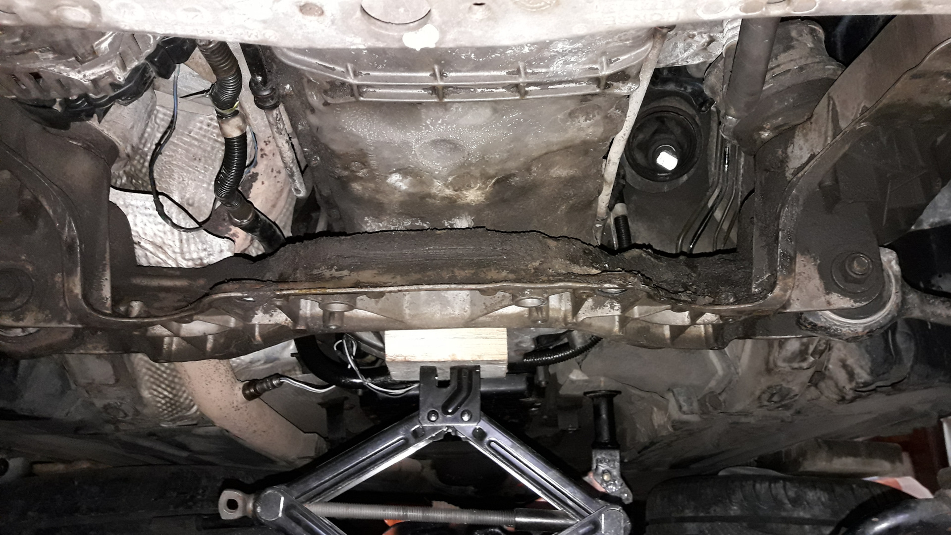

-Нужно зафиксить руль и закрыть дверь, больше нам в салон не нужно.
-Снять ДМРВ! Или отсоединить гофру с него. (Будем ДВС поднимать)
-Отсоединяем наконечники рулевые от кулаков или наконечники от тяг, кому как удобнее.
-Откручиваем болтик с головкой на 13 крепящий деформируемый вал к рулевой колонке, затем сдвигаем часть со стороны рул.колонки к салону, тем самым выводя деф.вал из рул.колонки. Это чтобы не .баться с отсоединением карданчика от входного вала рейки.
-Откручиваем два болта крепления рейки и болтики пластины под подрамником.
-Отсоединяем шланг обратки идущий от рейки на радиатор ГУР (около генератора)
-Откручиваем два болта на 13 нижних креплений опор ДВС.

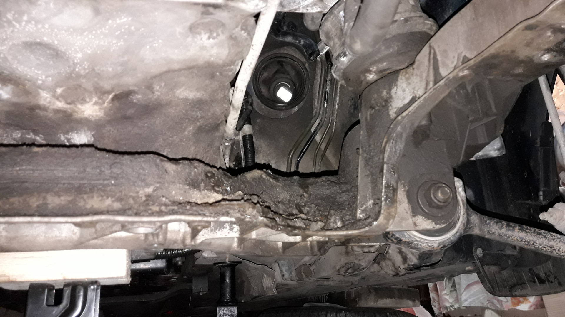

-Откручиваем втулки стаба от подрамника, опускаем стаб на стойках стаба.
-Поднимаем ДВС.
-Откручиваем последние два болта крепящие рейку, тянем рейку на себя. Открывается доступ к трубкам подачи и обратки.

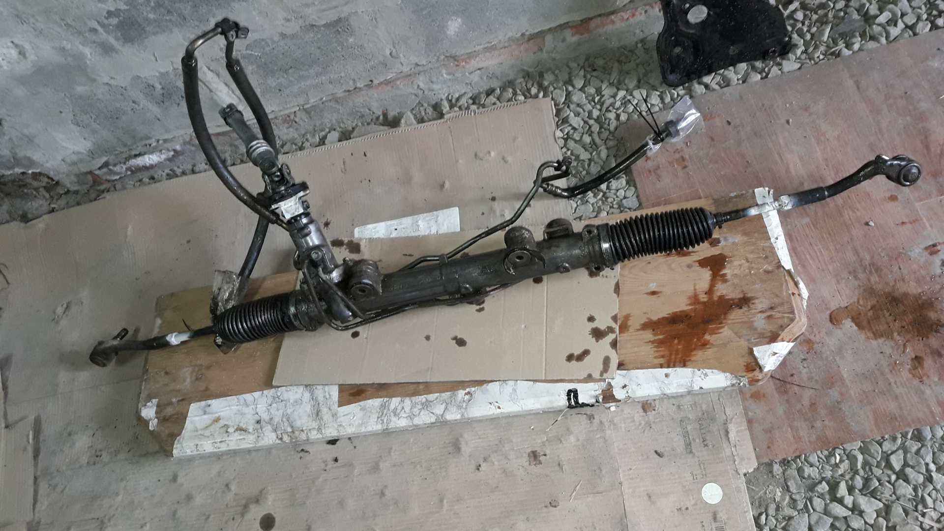

У меня там все было в кошмарном состоянии. Наследство из песка из Сочи и жижа ГУР за годы…
Поэтому я отсоединил шланг от насоса ГУР и снимал рейку со шлангами. А уж когда отмыл, тогда отсоединил концы от рейки.

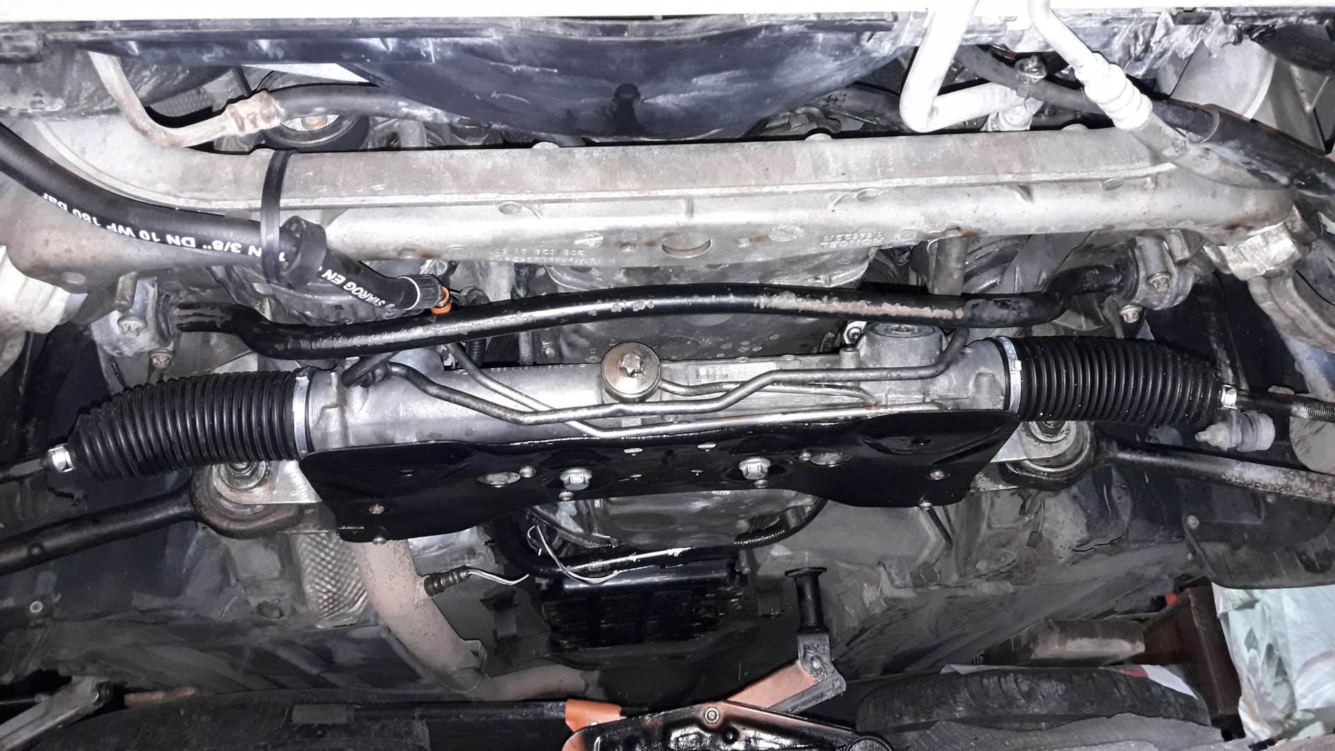

После переборки заменил пыльники рул.тяг на новый LMI, тоже пластиковые как и оригинал. И посменял рул.наконечники. Поставил французкий Sasic. С засильем Китая, и с конскими ценами на Лемф и пр. выбирать все сложнее. Раньше Сасик был топчиком. Сейчас вес по-прежнему внушает доверие.
Нашел дырочку на кусочке шланга обратки! Перепаковка шланга на новый с метал.армированием была совершена.
На заполнение всей системы потребовалось менее 1 литра жижы! Жидкость по допуску — ЖЕЛТАЯ. В нашу эру Пентосина еще не было. Крутил из стороны с вывешенными колесами. Пена стояла долго и насос выл ГУРа. Все это продолжалось пока не заглушил, машина выплюнула чуть этой пены, отстоялось. Завел — тишина, пены нет!
Руль стал шикарный. В меру легкий, стуков никаких нет. Схождение вышло тютелька-в тютельку.
