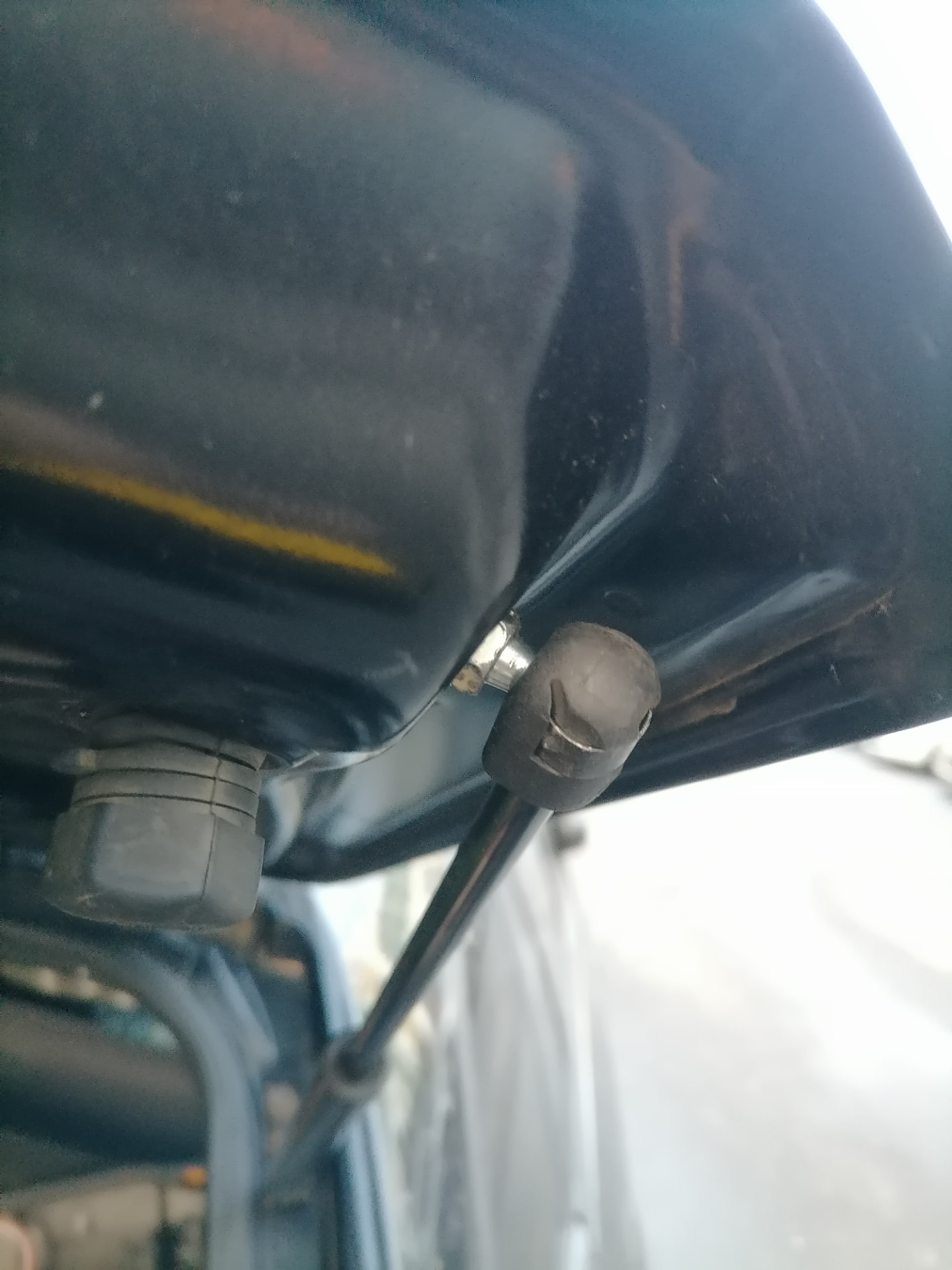

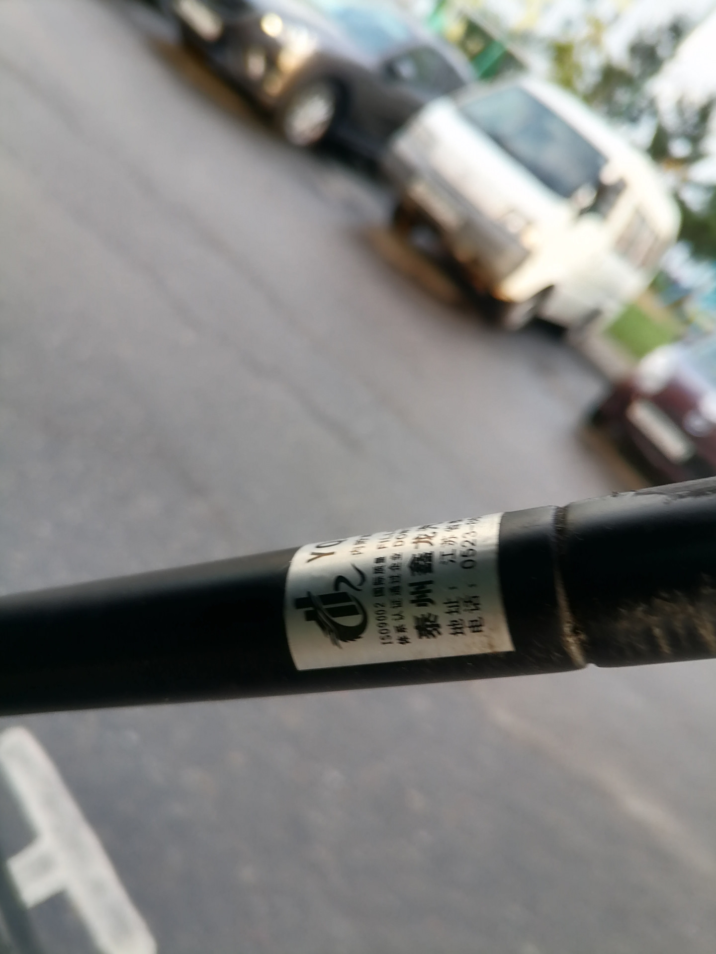

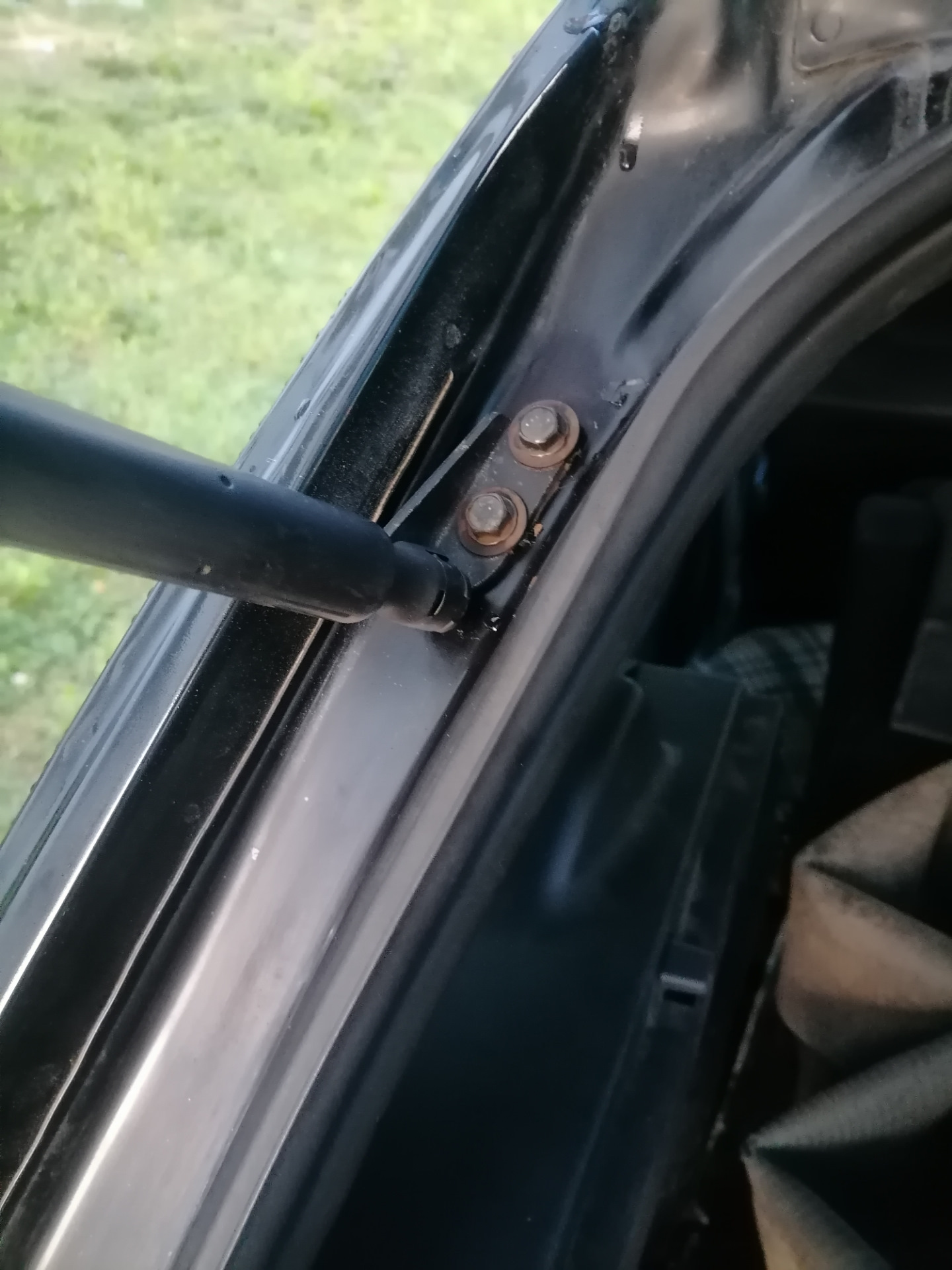

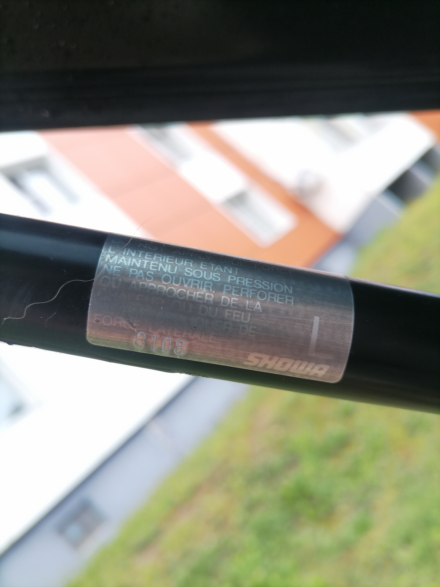

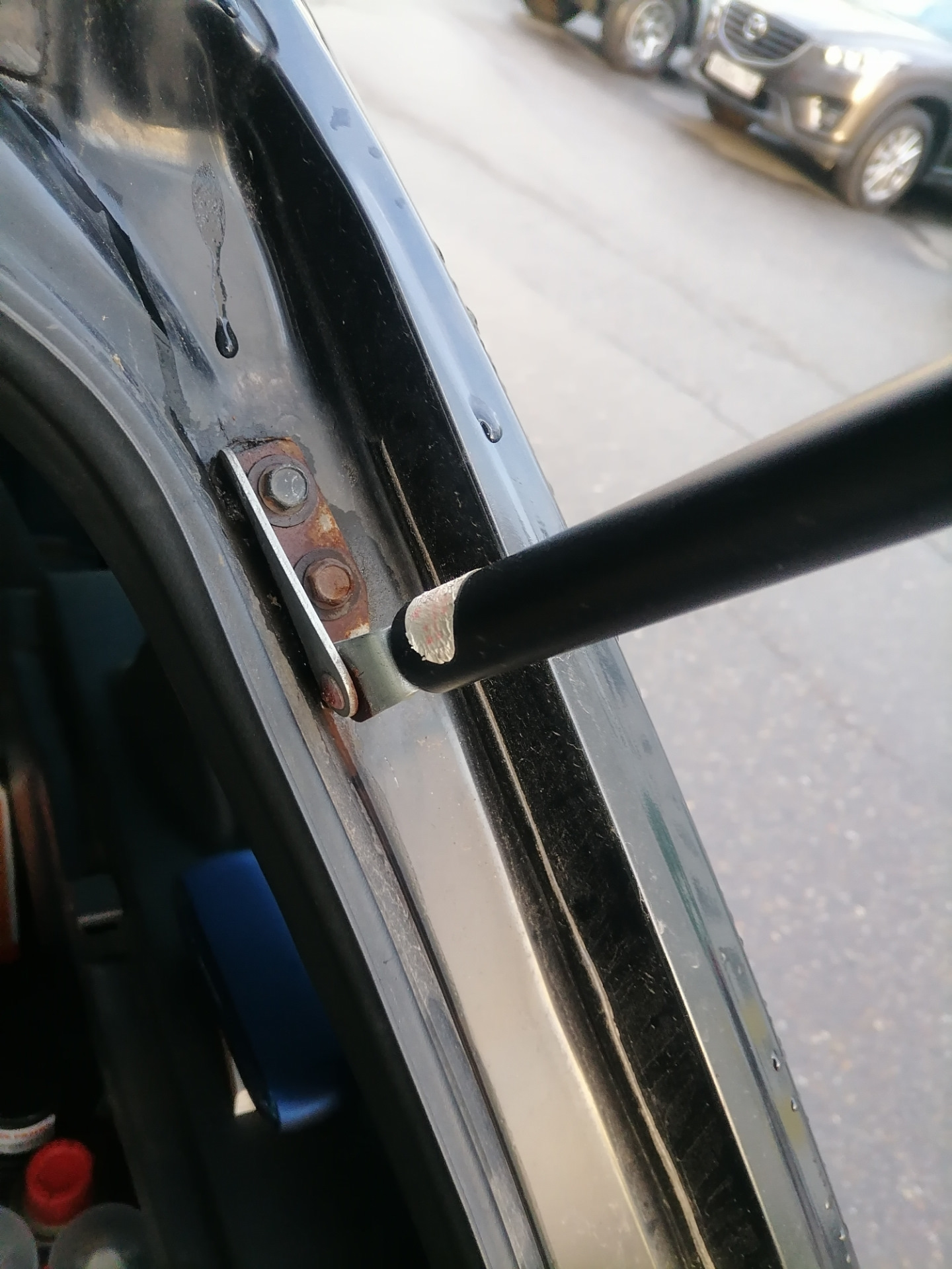

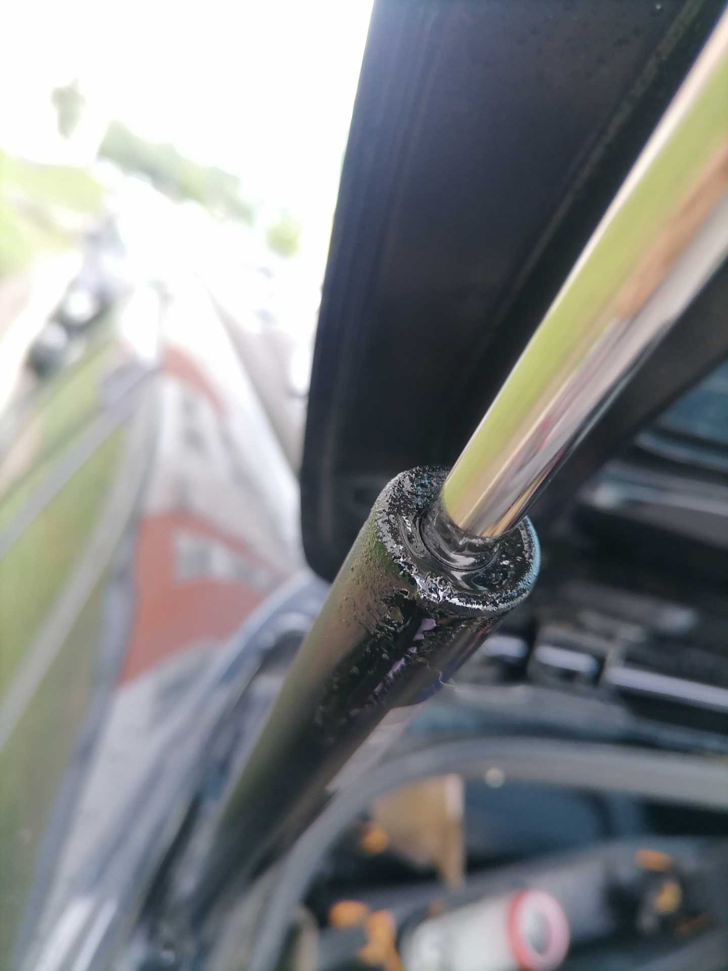

Всем привет! Начал замечать, что подтекает газовый упор багажника. Хотя крышка держала, нормально. Но потом при детальном осмотре было выявлено, что левый, который течёт оригинал, а второй непонятный китайский. С непонятным креплением. И было принято решение менять. Пока думал, искал, упор вытек окончательно.

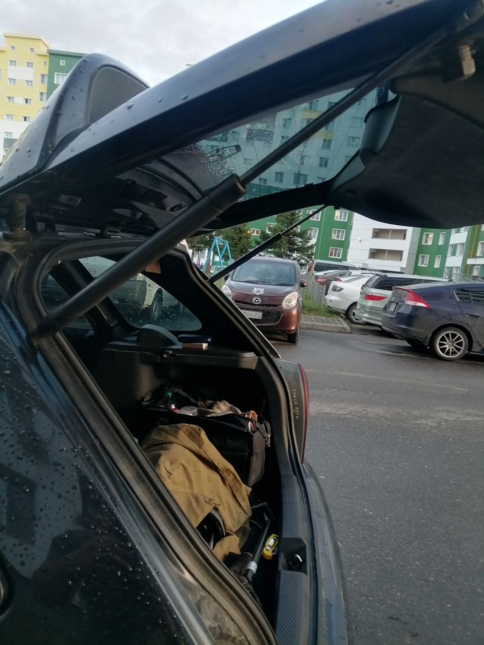

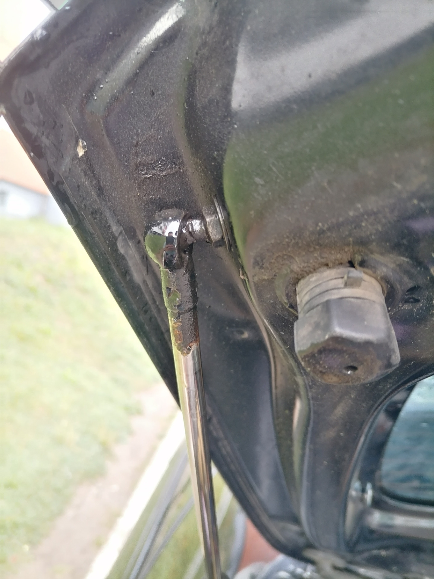

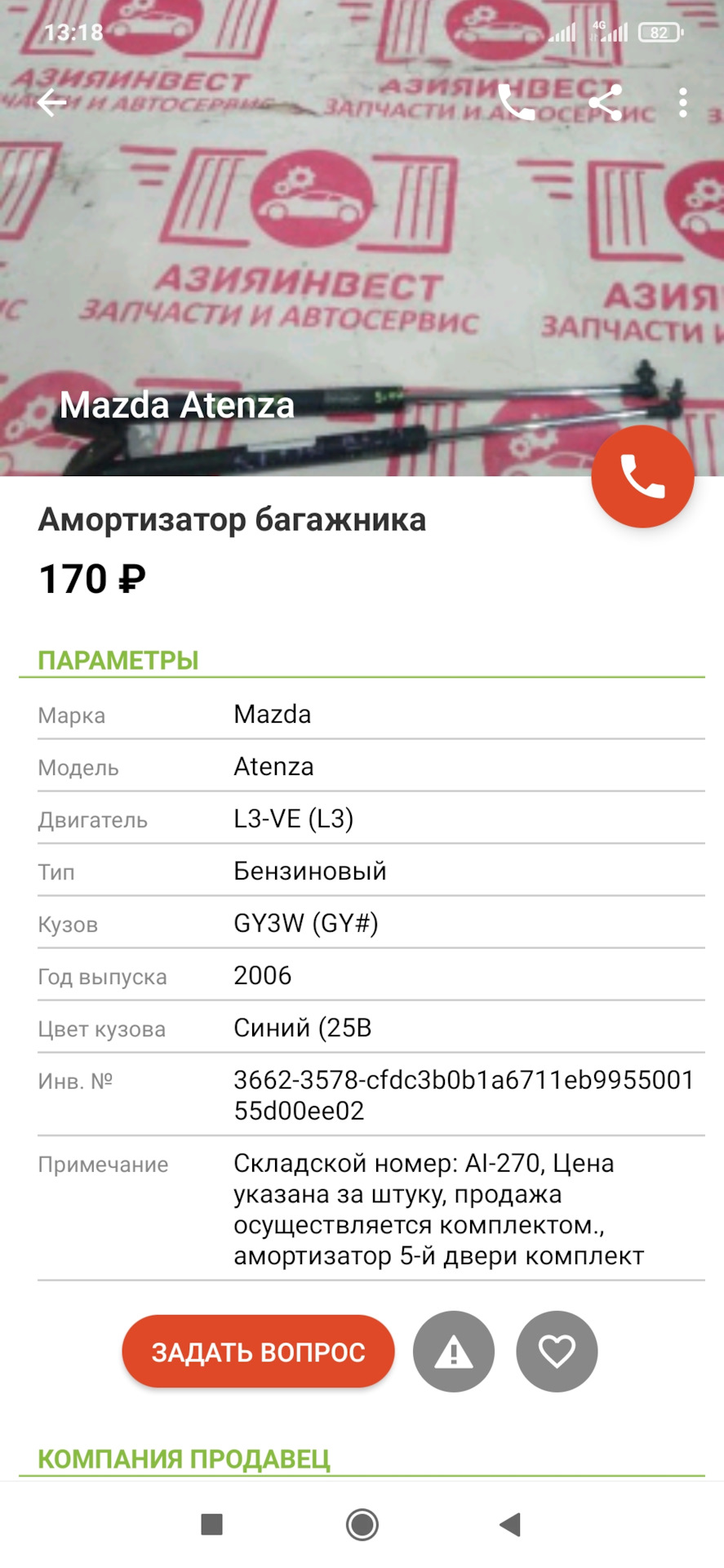

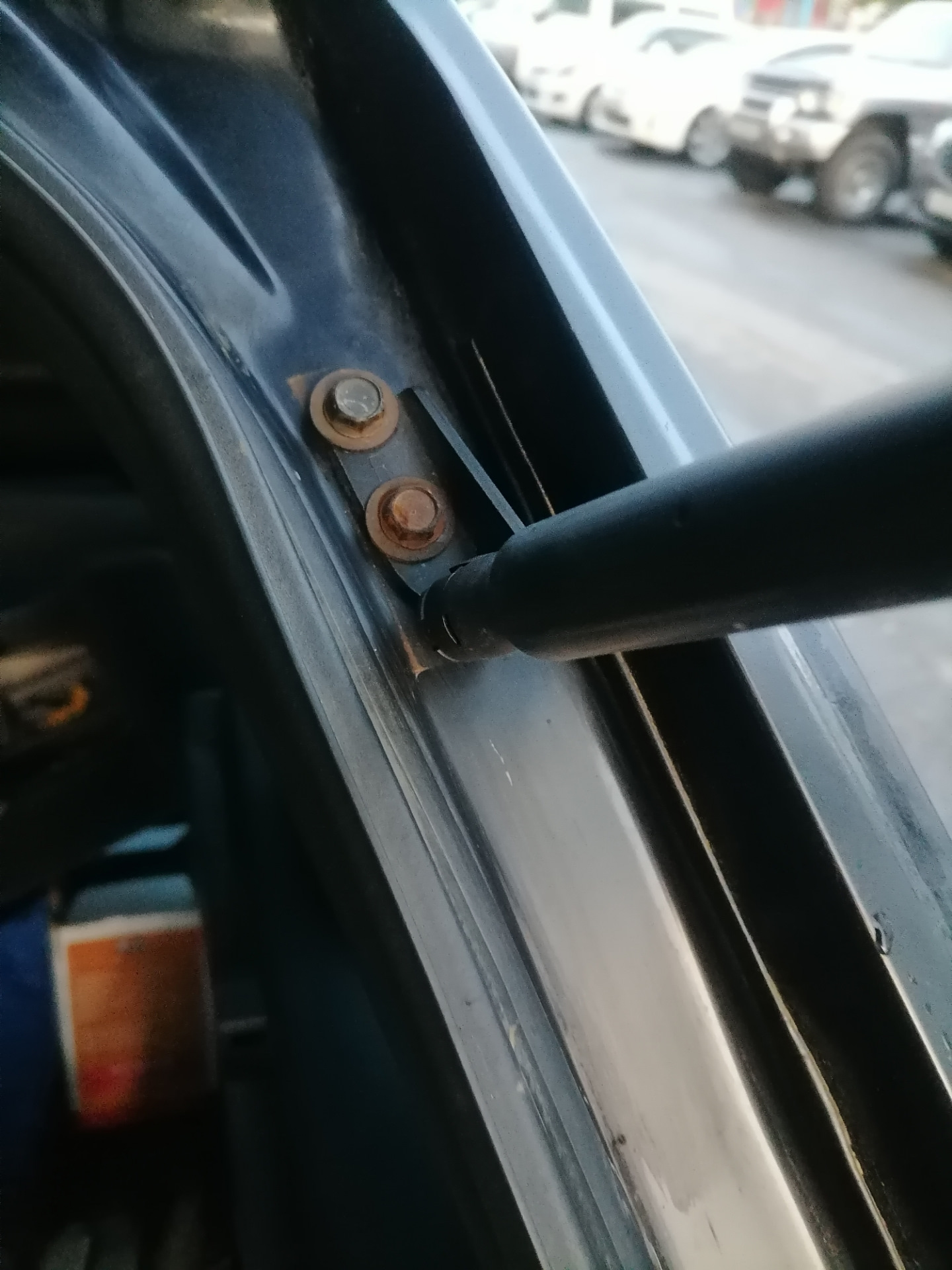

Многие ставят от автоваза, но я не хотел их ставить, ну вот никак не хотел в японскую машину пихать запчасти жигулей. Да и в Хабаровске, хрен найдёшь 😂 начал искать контракт, но и тут меня ждало фиаско. Нет в городе ни одного. Да и хотелось так же вернуть одно оригинальное крепление, которого не хватало, и стояло непонятный Китай. Начал мониторинг упоров от всех мазд. И нашёл. Подходит от mazda Atenza в кузове GY3W. Крепление встаёт болт в болт. Что меня очень обрадовало. Причём покупал я их в ливень, переодически бегая примеряя на своей. Да и цена меня порадовала всего то 600₽. Единственное, нужны были шарниры в дверь, но заехал на авто рынок и купил их за 100₽ штуку. Доехал до дома, демонтировал старые свои, и установил новые.
По итогу, могу сказать, крышка стала открываться плавно, закрывается с хорошим усилием. Держится отлично, не болтает не кренит. Большой плюс этих упоров, что они легко снимаются, по сути сам упор держится на двух шарнирах, которые фиксируются скобой, то есть снял, подобрал другой и не надо подбирать или пилить крепления. Но есть и минус, они немного ниже штатных, и крышка открывается теперь немного ниже, но мне это не помеха. Я доволен.

Привет, не подскаджешь, это то что надо? На фамильку.
Привет, да они.
Спасибо друг, а то я хотел от жиги ставить.
Но смотри, крышка будет ниже. Штатный упор вроде 58см. А этот я не измерял. Но мне не мешает.
Хорошо, спасибо
Всегда рад помочь)

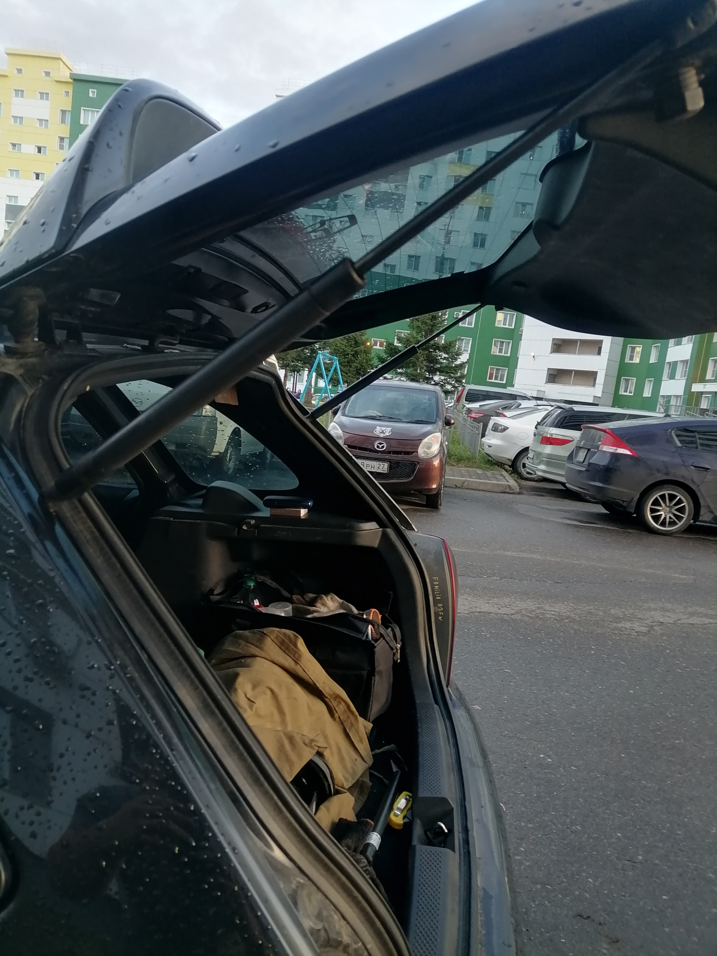

Судя по последнему фото нужно нагибаться теперь чтобы подойти к багажнику, нет?
Да, немного. Но мне это не мешает. Сейчас ищу от какой нибудь мазды подлинее. Так как теперь можно ставить универсальные. Во дворе, подходил к сосесу на атензе, там такие же, задирает чуть ли не в космос.

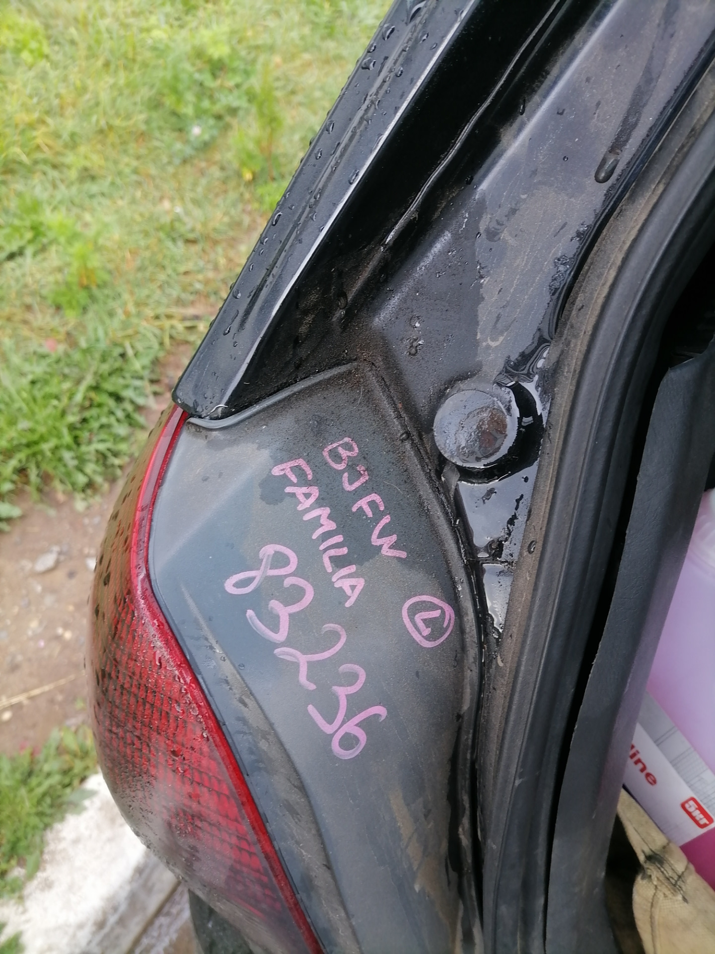

Норм👍…а надписи что не стёр с фонарей)))?
Спасибо, да руки не доходили 😂 когда с упоров стирал, заодно и фары отмыл) сейчас все чисто 😂
