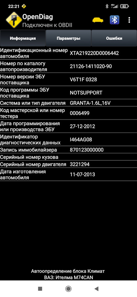

на I427GB02 будет ли работать? Калина 2 люкс 2013г.
Ответил в лс
пс. Не нужно флудить вопросом по всюду
Тот же блок, сможете здесь ответить подходит или нет, чтобы всем видно было и вас не бесили одними и теми же вопросами?

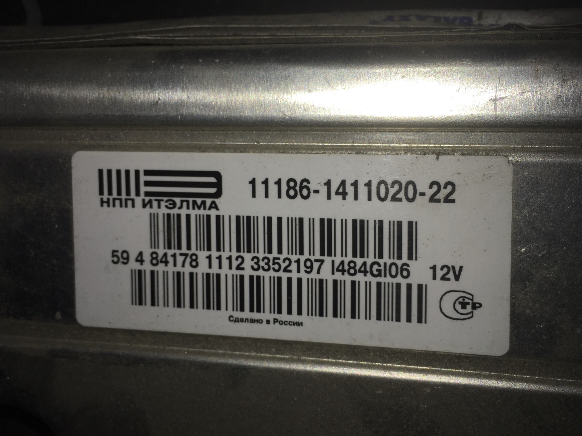

Вот такой вопрос, на I484GI06 будет ли работать? Гранта 2013г.
В I484GI06 нет круиза, вам нужно прошиться на i484gr16 (прошивка для новой аппаратной версии блока но отлично работает в этом блоке)
