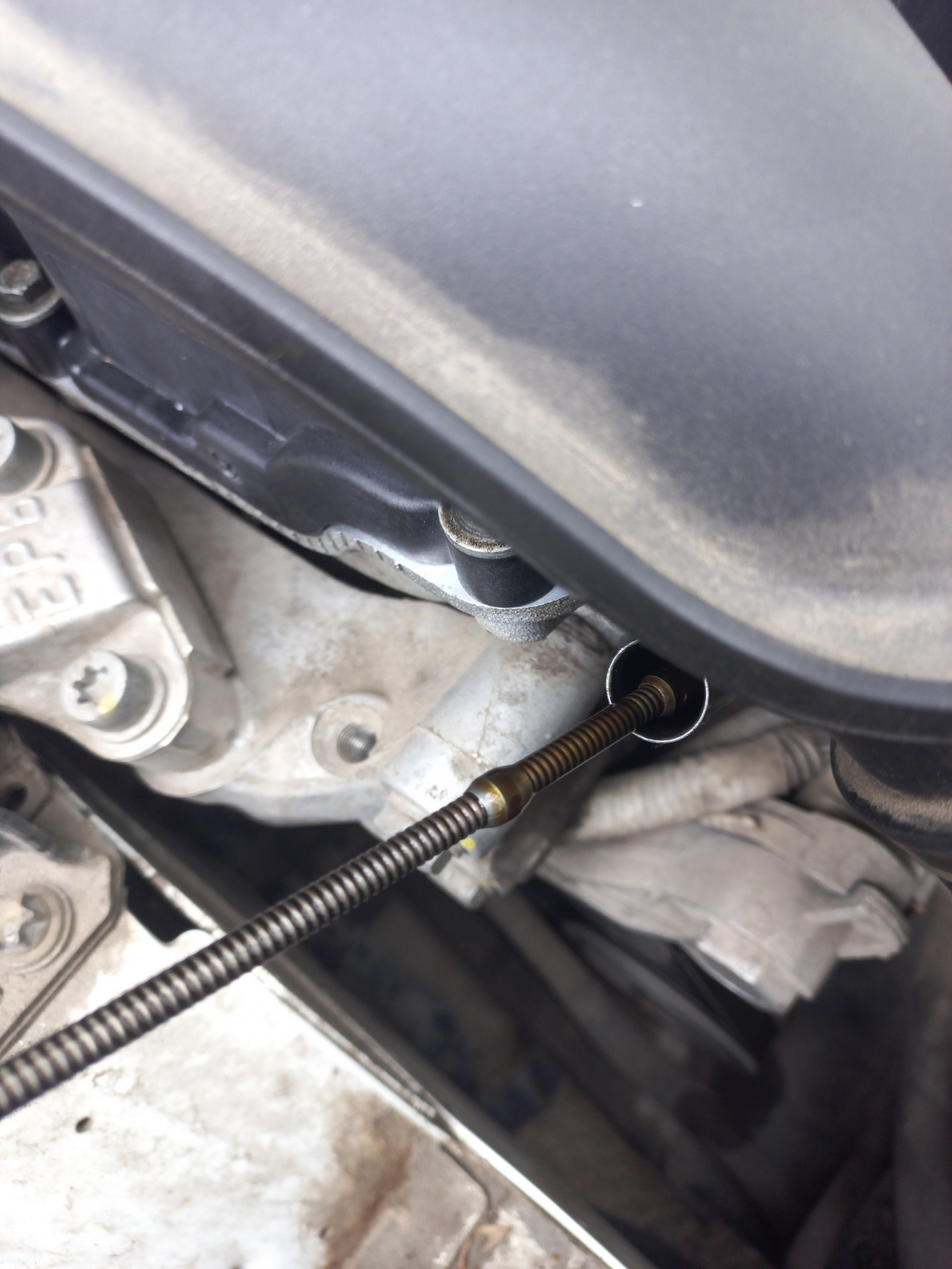

Параллельно с ожиданием сделал осмотр цилиндров качественным эндоскопом:
www.drive2.ru/l/596157404677154895/
1, 3 и 4 цилиндры внешне не похожи на масложрущие. Второй цилиндр оказался с хорошим нагаром от масла. Компрессия в норме. Цилиндры нормальные. Выработка естественная для пробега. ДВС не в предсмертном состоянии.

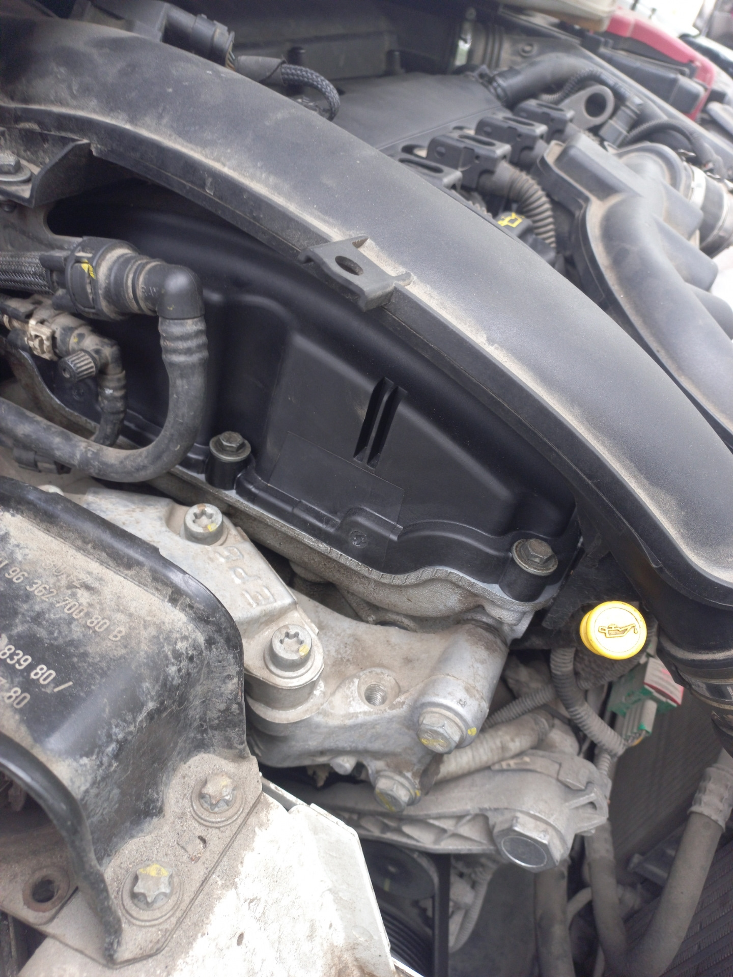

Далее, поскольку меня уже доимели эти потёки масла с крышки и наличие масла на свечах, замена прокладок в феврале и мае не помогла — была приговорена крышка. С небольшой надеждой, что и это даст свой вклад с ликвидацией потерь масла (мембрана КВКГ):
www.drive2.ru/l/597186822438663031/
В общем, сегодня не выдержал и сфотографировал уровень масла после откатанных 1400 км.
Расход масла ~100мл на 1400 км. Это уже мне нравится и внушает надежду, что всё было не зря! Наблюдаем дальше и надеемся на лучшее.
