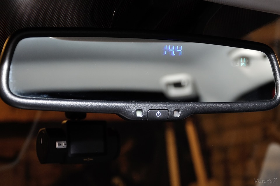

Давно хотел куда-нибудь воткнуть вольтметр в машине. Во всех машинах моих он был, а тут нет.
Сначала заказал такой, но он оказался большим и я так и не придумал куда его воткнуть.
Почитав, как ребята ставят часы в зеркало заднего вида, решился ставить туда вольтметр. Был закуплен такой малыш) Т.к. в нем есть подстроечный резистор, сразу откалибровал его на блоке питания компьютера.
Также на разборку сподвигло то, что после установки сабвуфера, зеркало стало дико дребезжать, причём наиболее слышно это было с улицы)
Разбирается зеркало не просто, мне пришлось изрядно попыхтеть, чтобы не сломать рамку и не наделать коцек на пластике.
Вольтметр оказался достаточно толстым и не влезал рядом с компасом. Компас я убирать не хочу, зачем себя лишать такого функционала, я иногда определяю по нему направление ветра. Поэтому ставить решил по центру зеркала.
Подготовил место установки.
Проложил отдельный провод.
Потом всё проклеил битопластом, чтобы не гремело.
Не сфотографировал, но еще наклеил кусочек битопласта на крепление кнопки включения зеркала, кнопочка тоже дребезжит.

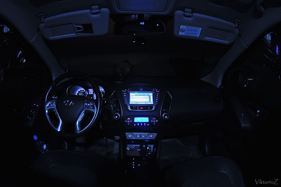

Светится не ярко и не отвлекает.
Плюс подсоединил к ремоуту усилителя Урал, чтобы он отключался. Минус с кузова, вблизи усилителя.
Музыка садит напряжение примерно на 0,2-0,3 вольта, не сильно, а это означает, что с питанием всё в порядке)
Мира всем и спокойствия!

Спасибо за подробный отчет!
Ну вот, снял я его и разобрал удачно, благодаря твоим трудам. Поглядел и заленился делать ))) Видимо буду ставить в часы, если рукоделье опять наступит))).
Как не странно, зеркало у меня 1/1 с твоим, а машина 07 года. Заметил, что на индикаторе компаса есть градусы в F и C. Но показаний температуры на зеркале не видел. У тебя температура на зеркало выводится?
Да не за что) Зеркала типовые эти, вот и одинаковые у всех)
Сегменты с температурой тоже есть, но температуру не показывает.

Очень подробно и качественно! Но почему не термометр?))))
Видел только такой из встраиваемых: www.ebay.com/itm/0-28-33V…38944&hash=item4d0bef9fa8 Но он тоже не маленький, придется убирать компас.
Я вот думал может термометр встроить)))
И термометр полезная штука)
Да хотел, но чёт лень стало, Мож закажу и как приедет и глаза мозолить будет сразу сделаю)))

Во это класна штука! У меня без компаса зеркало, в такое можно воткнуть?
Без компаса, но с камерой? Не видел, что бы кто-то делал, но я б разобрал, посмотрел)
