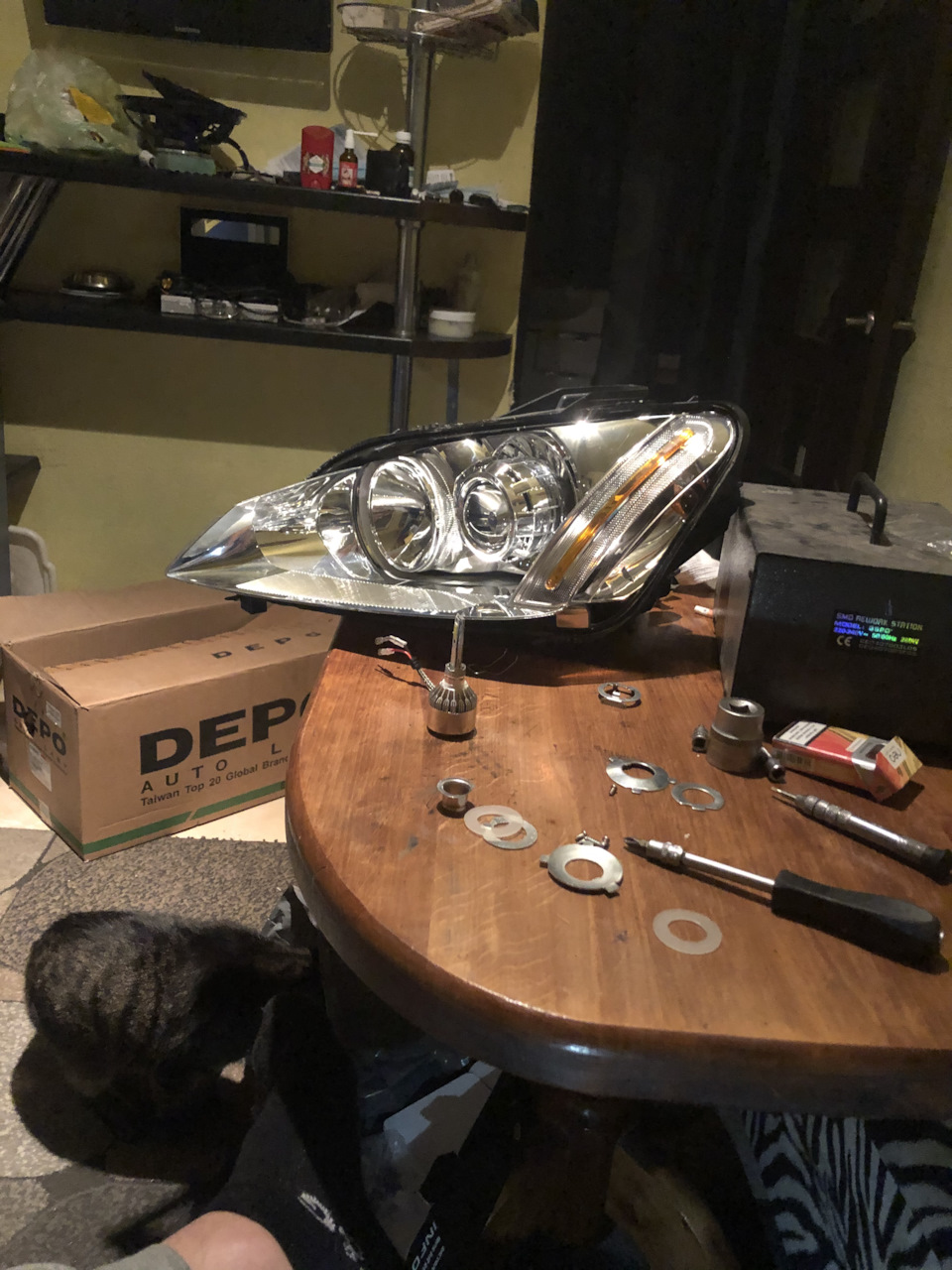

Заказал линзы с ОЛХ Infolight G5 2.5".
Задумка заключалась в том, чтобы воткнуть в линзы дешевые лэд лампы с китая за 150грн «это была 1 ошибка😂»
И тут я вспоминаю, что видел где то на Драйве, как втыкают линзы не снимая стёкол фар, мол откидываешь крышку, снимаешь отражатель, суешь линзу и полетели «это была 2 моя ошибка😂»
Ну вообщем, процесс пошёл. Под хорошее настроение погнал снимать фары, там все просто, открутить заводской саморез, чем то длинным нажать на защёлки и потянуть на себя. Для меня большой проблемой оказались фишки фар, ну это конечно ппц. Пришлось сломать себе голову и сломать фишку😂 для понятия как «отето» устроено.
С горем пополам снял и пошел устанавливать.
Решил же я устанавливать без съёма стекла, так как фары оригинал та и тупо лень было все это дело греть. На разбор 1 фары ушло порядка 30-40 мин, там все изи, делал аккуратно. Но вот не задача, не залезло оно нихрена, маска терлась об стекло, прикрутить нереально, все очень неудобно. Я такой думаю, кина не будет, а в zопе уже играет.
Беру грею фару в коробке, все отошло, зачистил герметик заранее. Устанавливаю и вуаля, все чётко. Ну вообщем бла-бла-бла все по стандартной схеме собрали.

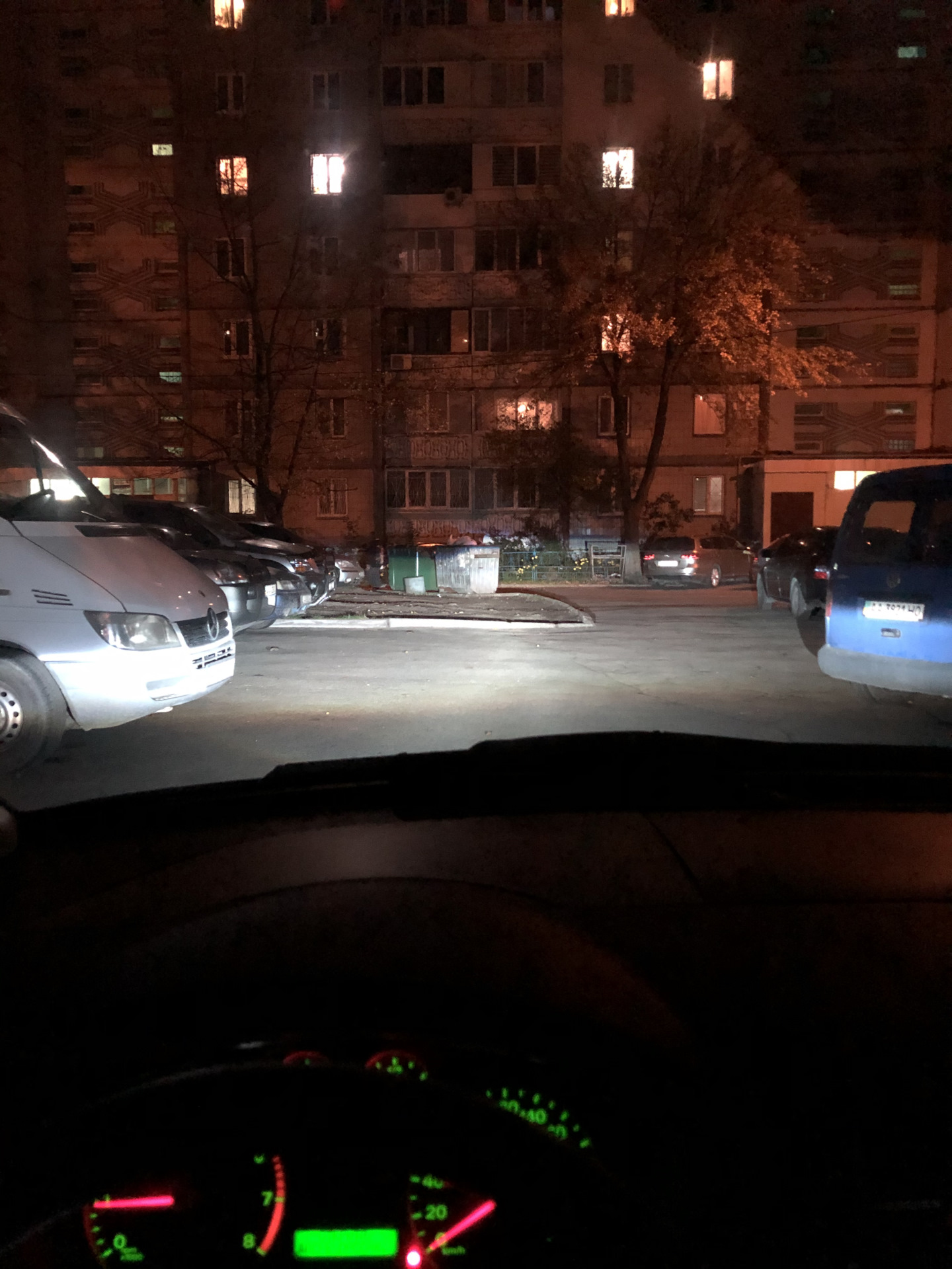

Бегу устанавливать, поставил, прикрутил, подключил, воткнул лампочки и разочаровался😂
СТГ ровная, но свет просто жесть, чуть лучше габаритных огней. Но вид уже был бомбалейла)

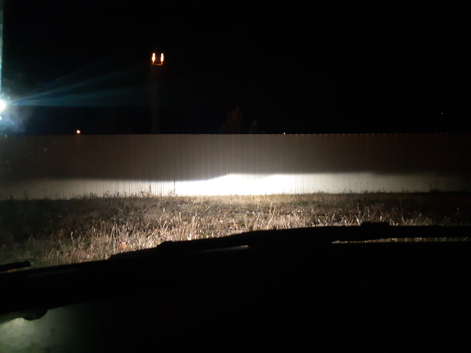

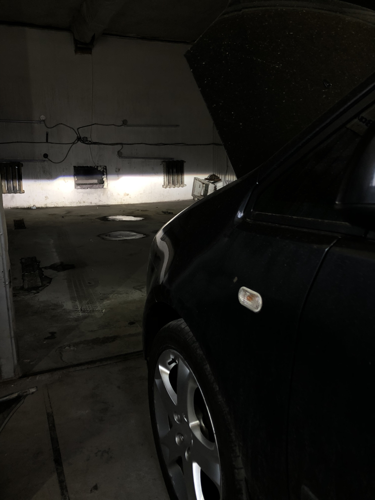

В этот же вечер заказываю в БазеАвтоЗвука набор ксенона Winso H1 35w 6500k вроде. На след. день ставлю и прозреваю, свет не то чтобы улучшился, он превзошёл все мои ожидания, нереально круто выглядит и главное почти все штатно😂
Для примера кину фото с лэд лампочками и ксеноном ниже:
Я доволен как слон, по прошествию года эксплуатации ни линзы, ни ксенон не подвёл. Фоток мало, так как не думал что буду писать об этом.

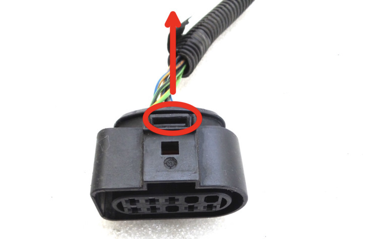

Привет, так как все же фишку фары снять? Я тоже парился, но так и не вышло)
Привет, вот на этот язычок как бы надавить со смещением вверх. Сложно обьяснить. Оттянуть его, но при этом нажимая на него. Чуть надавить на фишку в сторону фары, чтобы убрать напряжение паза и язычка, а потом оттягивать.
Очень геморная фишка)
Жесть, буду пробовать, а то термостат менять нужно)
